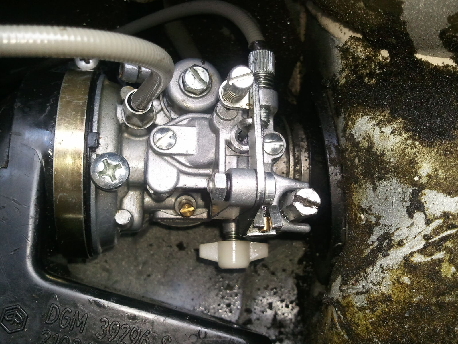

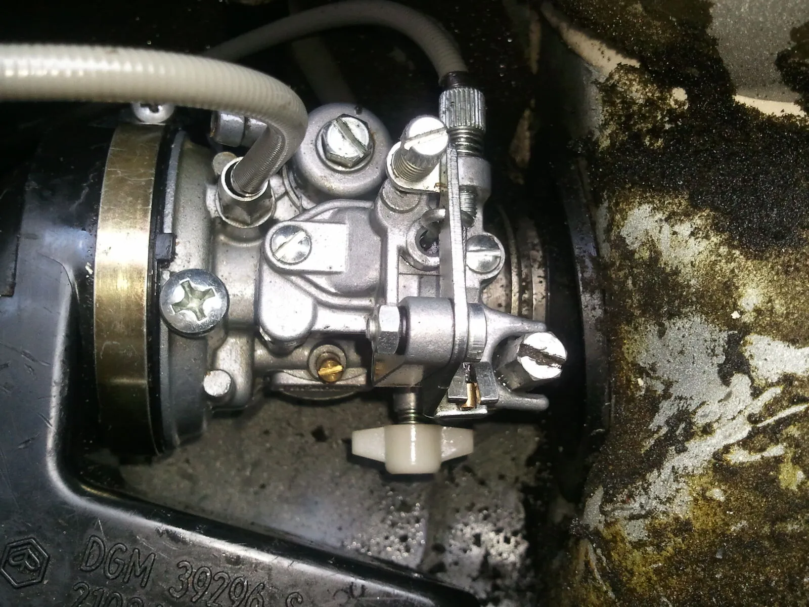

    Habe hier mal ein Bild und video:
    Auf dem Bild, is diese seitliche Weiße-Plastik Flügelmutter, die Leerlaufgemischschraube?
    1. Wenn ja wieviel umdrehungen muss die raus? Sie stand 7umdrehungen raus, hab sie jetzt auf 1,5-2umdrehungen gestellt.
    2. Warum läuft sie so komisch?
    Guckt euch das Video an:
    PS: Bin vohin damit durchs dorf gescheppert und läuft richtig hammer geil, nur das wenn ich anhalte der motor versucht aus zu gehen :(
    Bitte helft mir schnell will morgen damit zur arbeit :D

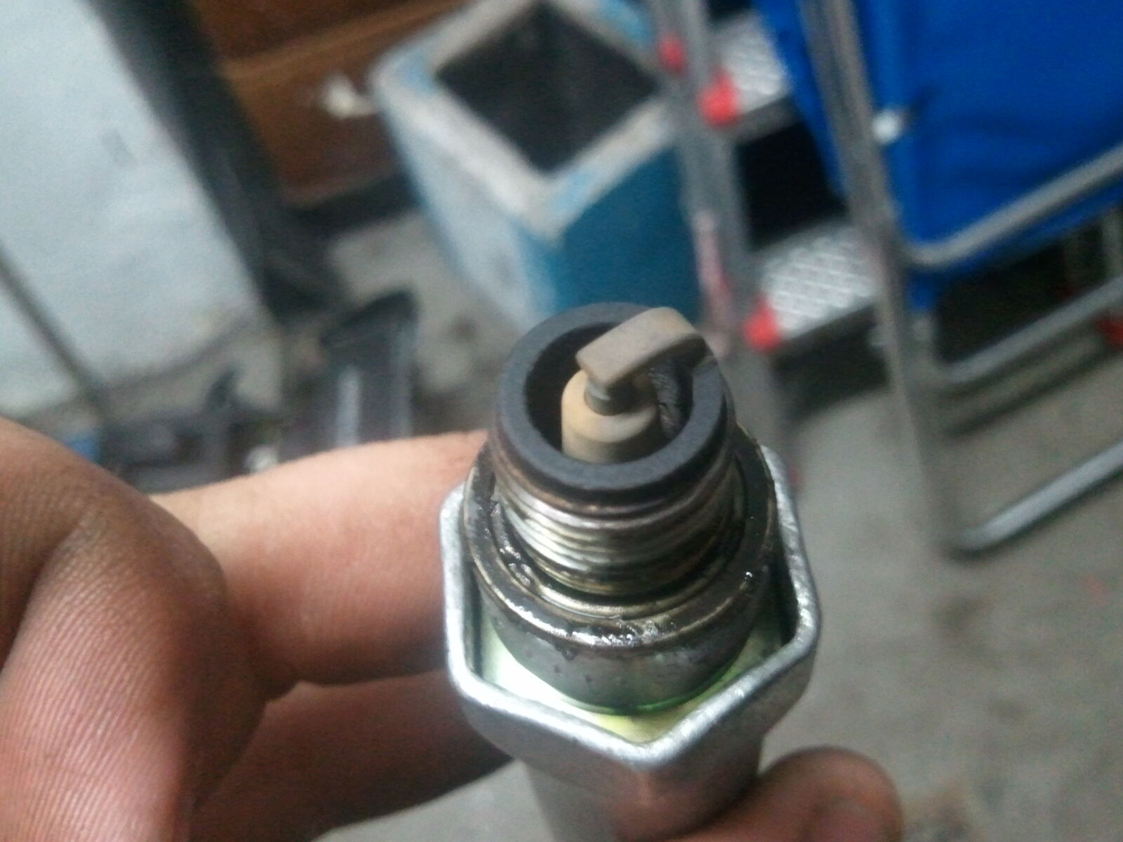

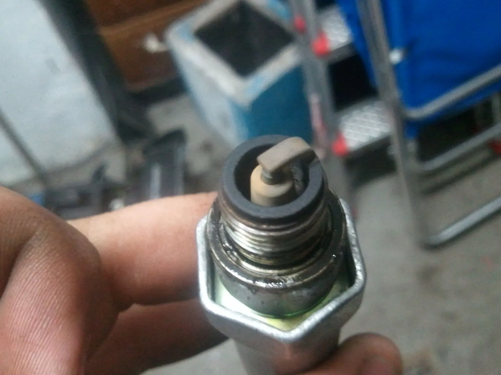

    Leerlaufgemischschraube ist jetzt 1,75umdrehungen raus und ein Zündkerzenbild im Anhang.
    Motor ist original. Kann ich obwohl standgas nicht richtig eingestellt is, morgen trotzdem mit zur arbeit fahren?

    Kerze sieht nicht verkehrt aus. Gaser bei warmen Motor eingestellt? Leerlaufgemisch-Dingens sollte als Standard zunächst auf 1 1/2 raus eingestellt sein, damit sollte sie eigentlich laufen. Düsen wirklich alle sauber und Luffi auch? Gaser mit Schelle sitzt richtig drauf?

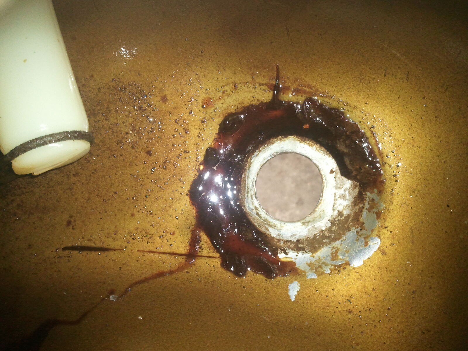

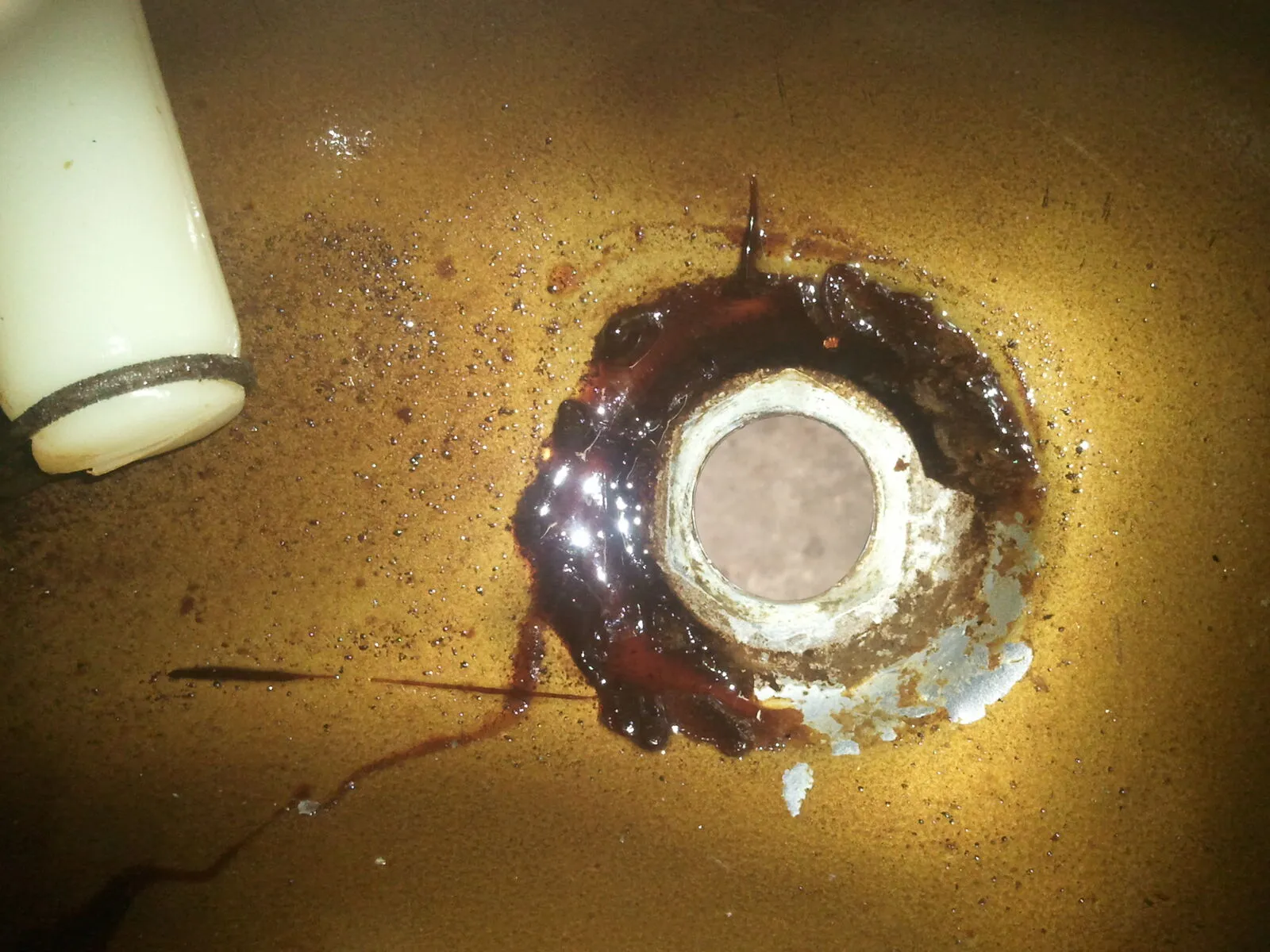

    Der Tank sieht so aus: (im anhang)
    Okay, ähm ja hört sich ja gut an die Idee von dir, nur wenn ich den Benzinhahn raus nehme, is doch unten ein großes loch, so ne große
    Schraube hab ich net im das Loch zu schließen. Ach ja kann ja den Alten benzinhahn reinschrauben, is eh kaputt.
    Okay ja dann wird der Tank auch richtig sauber.
    Kann das stottern vom Dreck im Vergaser bzw. im Benzintank führen? Nicht das ich bei vollgas und nach pa kilometern immer bei den rucklern nen hitzefresser habe oder so

    der tank muss dringend gereinigt werden.
    wenn du den alten benzinhan noch hast zie die rörchen raus und dreh den rein.
    wenn dein vergasser verdreckt is kann sie auch stöttern.
    und wenn ich richtig verstanden habe hast du zwichen tank und vergasser noch nen benzinfilter verbaut. den nimmste und schmeisst inh weg du hast ein filter im tank und einen im vergasser da brauchst du nicht noch einen der dir dazu auch noch probleme macht.
