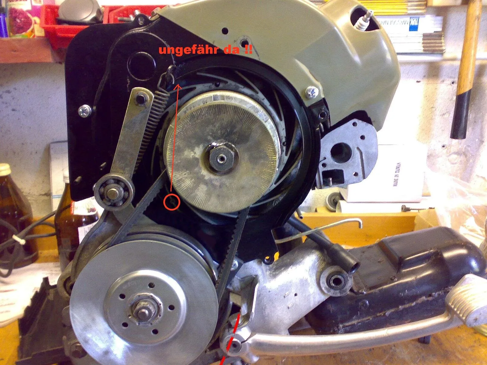

    Hi, hast Du die Rolle dran? Die links neben der ZZP-Markierung? dann sollte auch am Kicker ein Blechwinkel sein, der die Rolle nur beim Kicken auf den Riemen lässt.

    • September 12, 2012 at 17:08
    iiiiihhhh kasanova DU hast auch so eine ? :D
    Itchi Saug dir als erstes mal das Automatica Manual auf Scooterhelp
    Hört sich nach dem Riemenscheiben Tellerfeder Prob an.... unterourig lascher Anpressdruckzu in ausgeschlagenem Sitz.
    Das doofe ist es gibt keine neuen Ersatzteile am Markt und das was an gebrauchten da ist schwächelt im gleichen Bereich.
