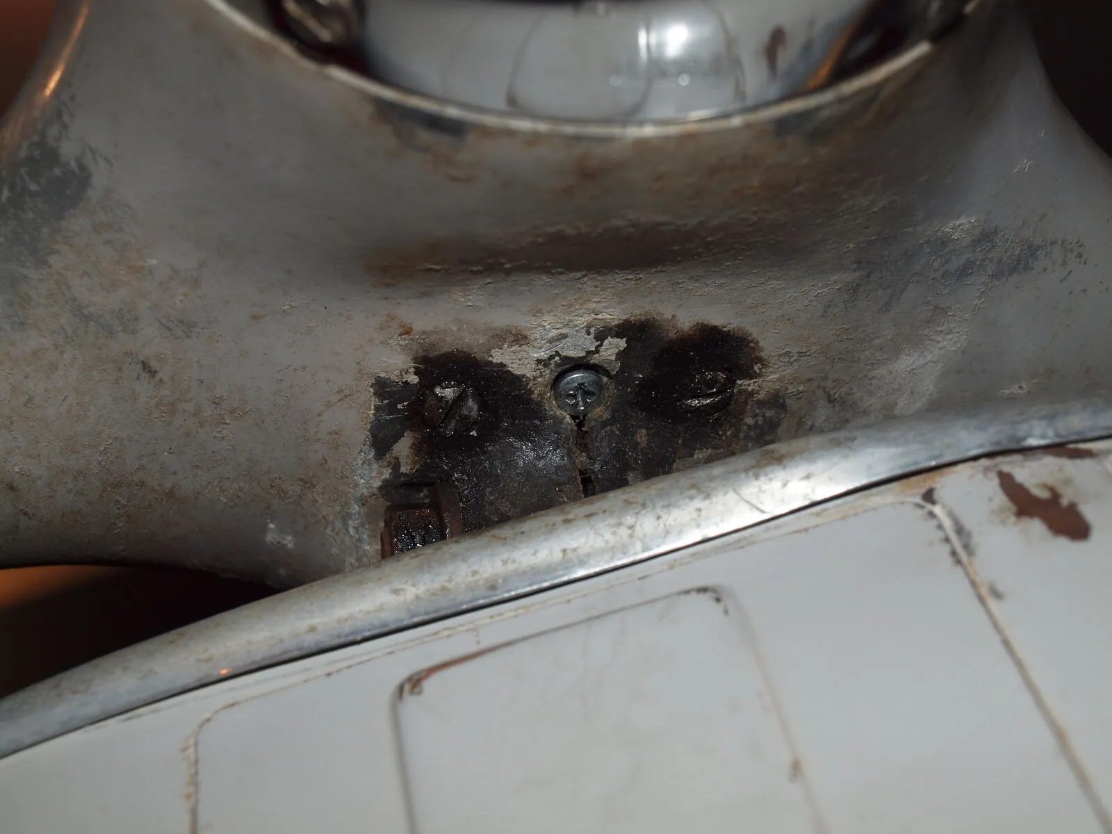

    Gestern Abend habe ich auf die Schnelle mal das originale Siem Licht bearbeitet, d.h. den Chromkranz, groben Dreck habe ich erstmals unter warmen Wasser mit Spüli und Schwamm abgewaschen, anschließende dann mit ROT-Weiß-Schleifpaste die Vereiterungen gelöst, danach dann mit Chrom und Alu-Paste poliert. Habe erst mal eine Seite gemacht, damit man den Unterschied sieht.
    Hat jemand einen Tipp wie ich das Glas aus der Fassung lösen kann? Will es natürlich heile raus kriegen, ich muss so oder so den Reflektor tauschen, da er komplett Blind ist. Aufbiegen?

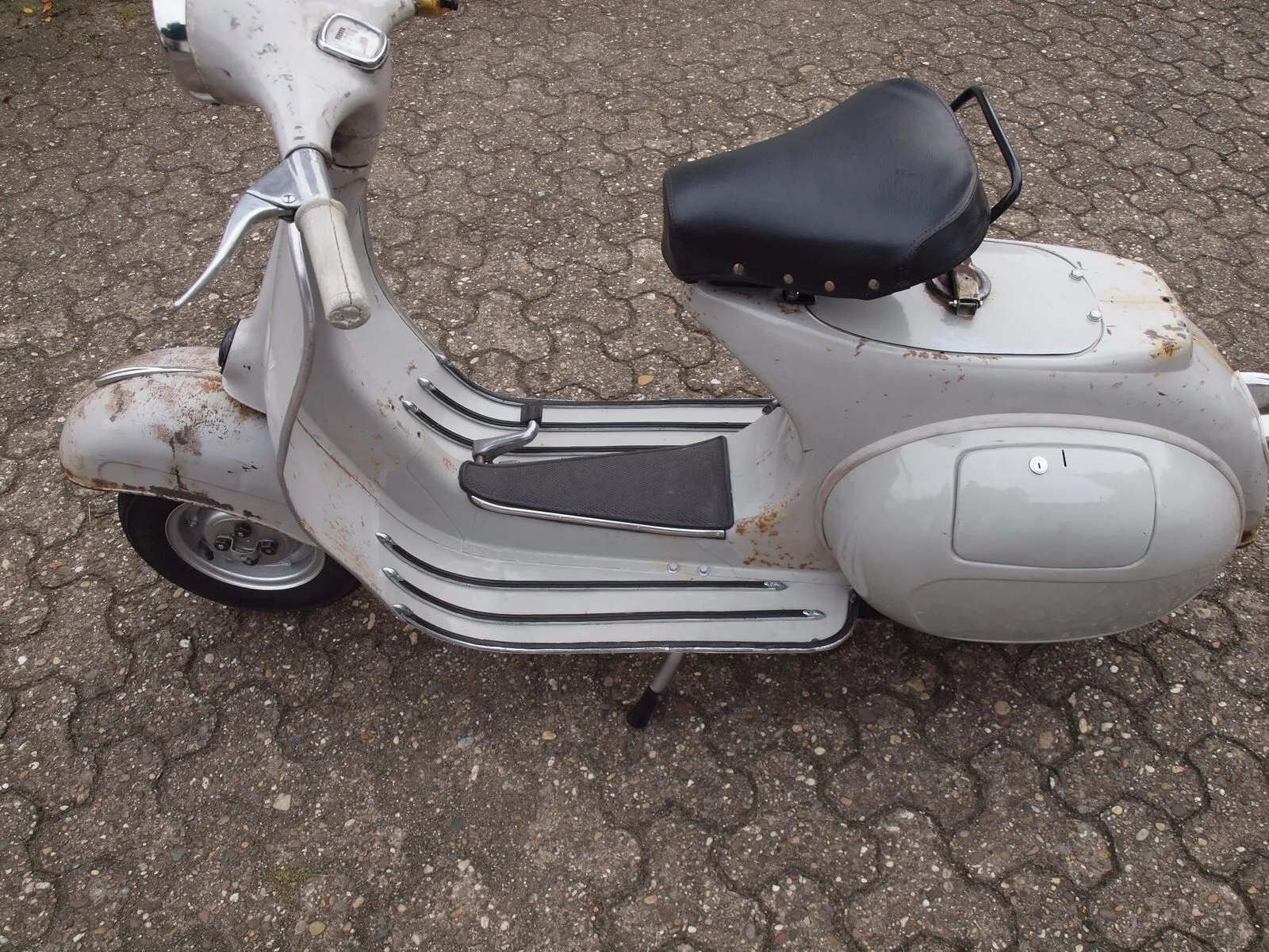

    sowas find ich immer sehr spannend, vorallem weil es so aussieht als ob dein Schätzchen schon einige Jahre "dreckig" is sag ich mal ;)
    Mich würden noch ein paar Bilder von der Vespa interessieren, so allgemein den Zustand etc. :)
    Das mit dem Chrom gefällt mir bis jetzt schon ganz gut!

    Danke für Deine Antwort, Bilder habe ich leider noch nicht, bzw. kann ich nur diese Bilder anbieten:
    Mache aber gerne heute Abend welche und werde dann ensprechend immer von den Fortschritten berichten. In meiner Galerie liegen auch schon welche.

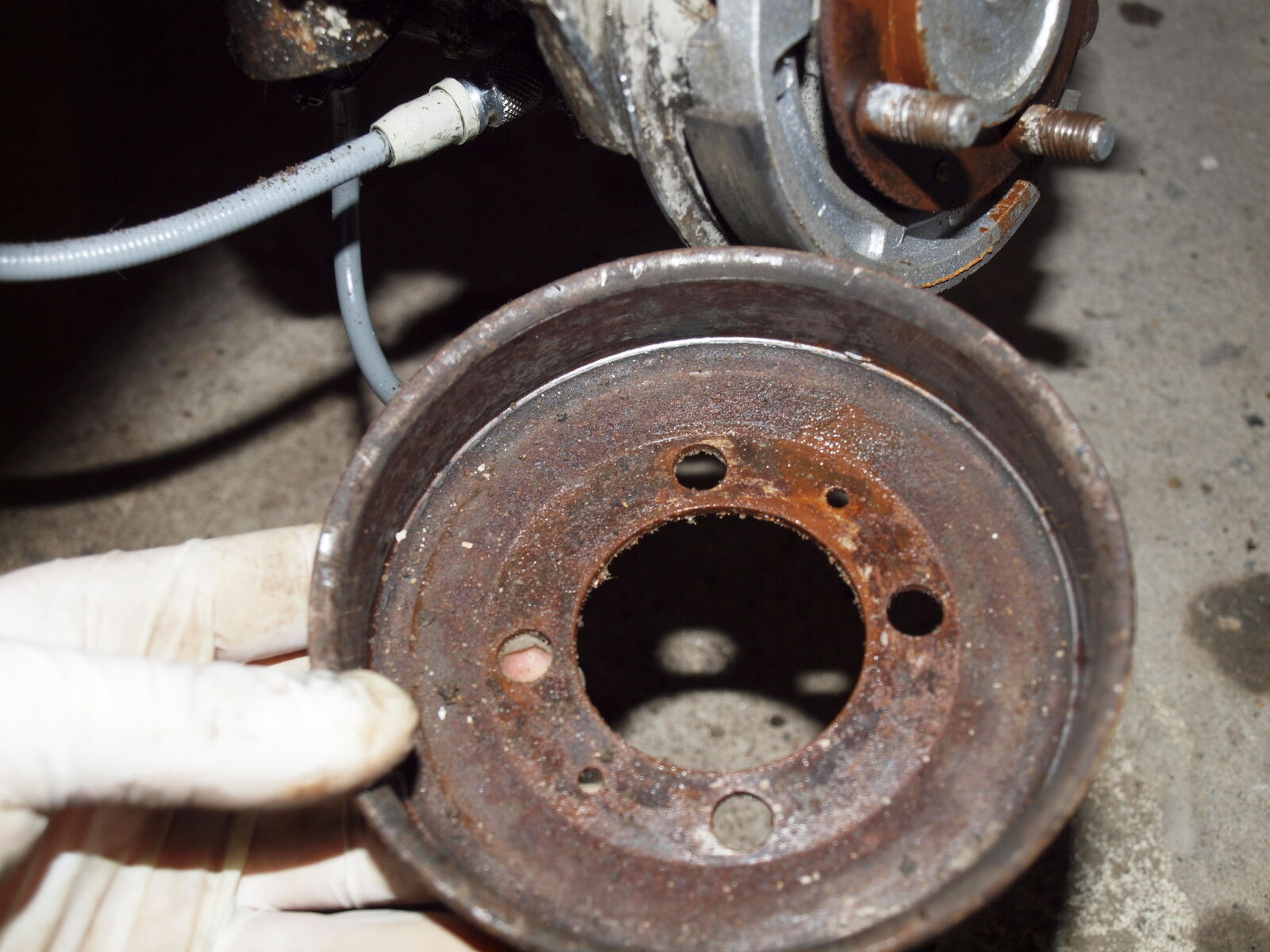

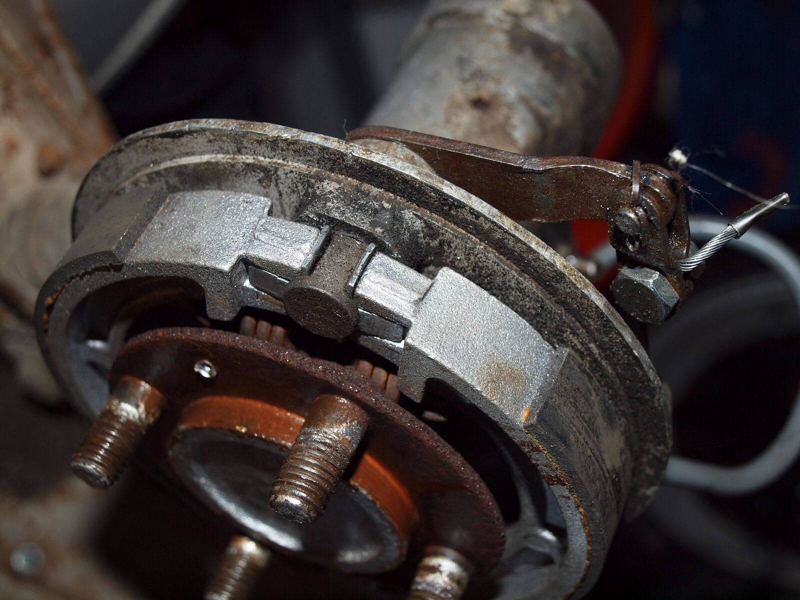

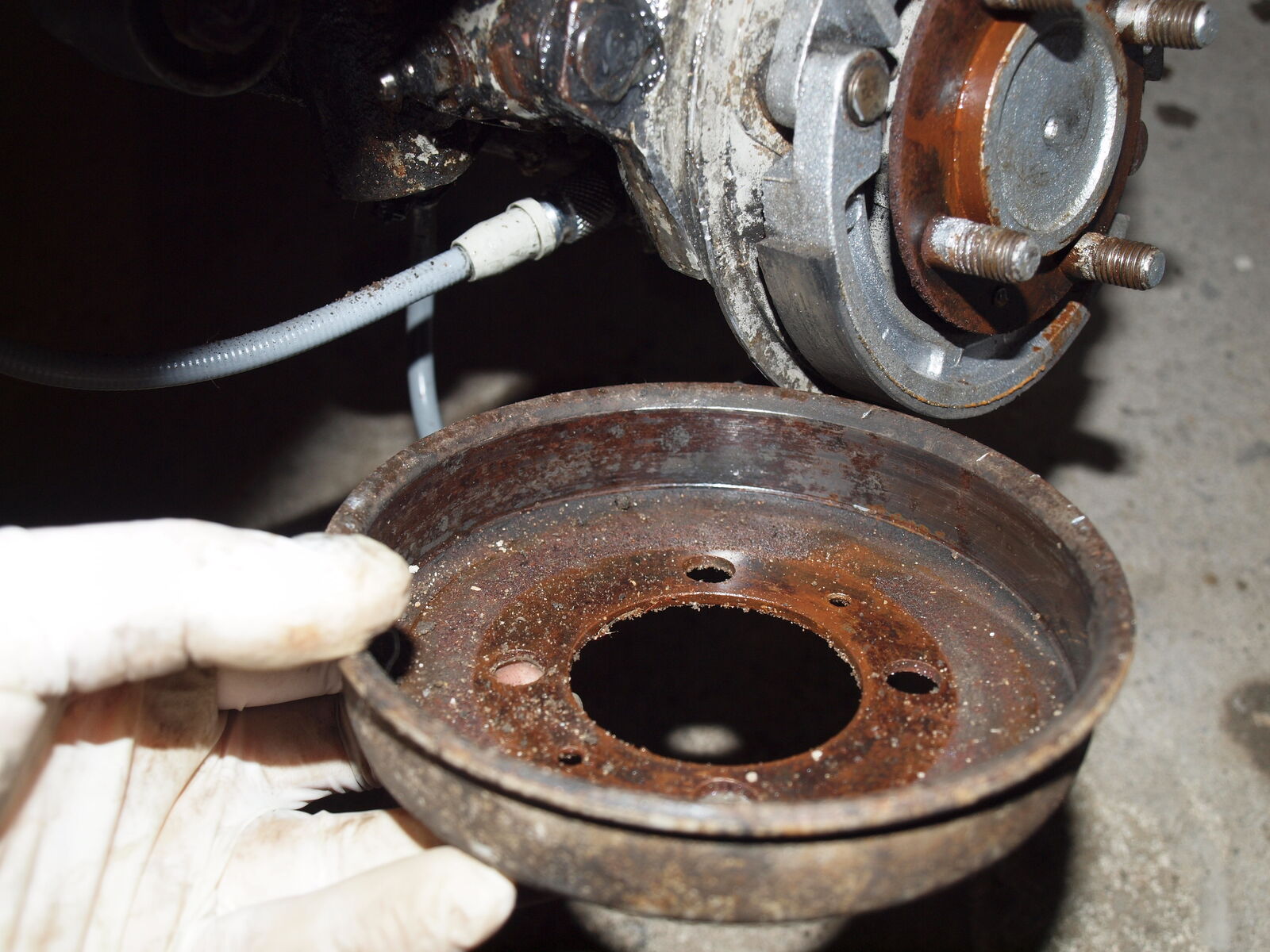

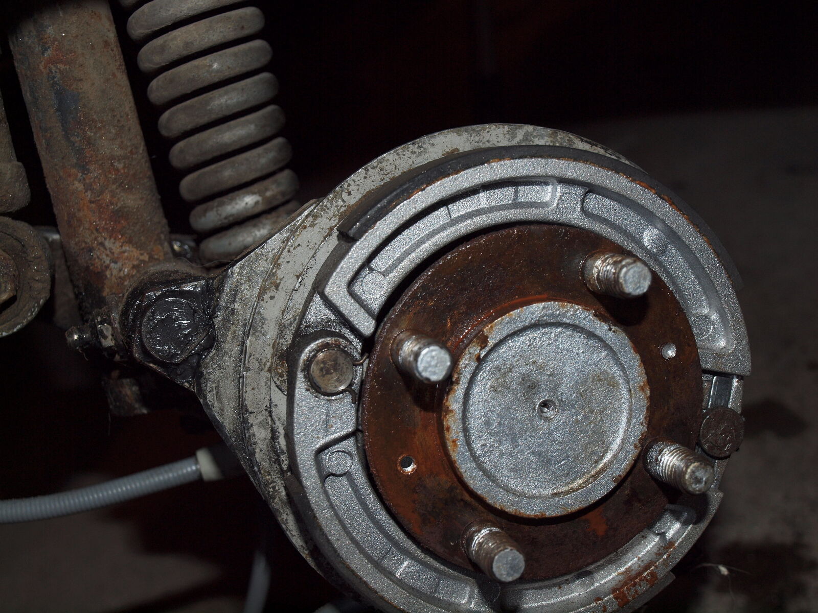

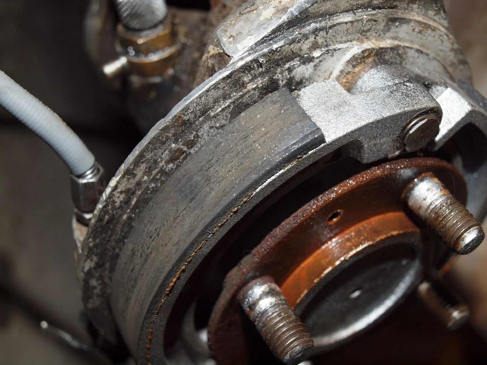

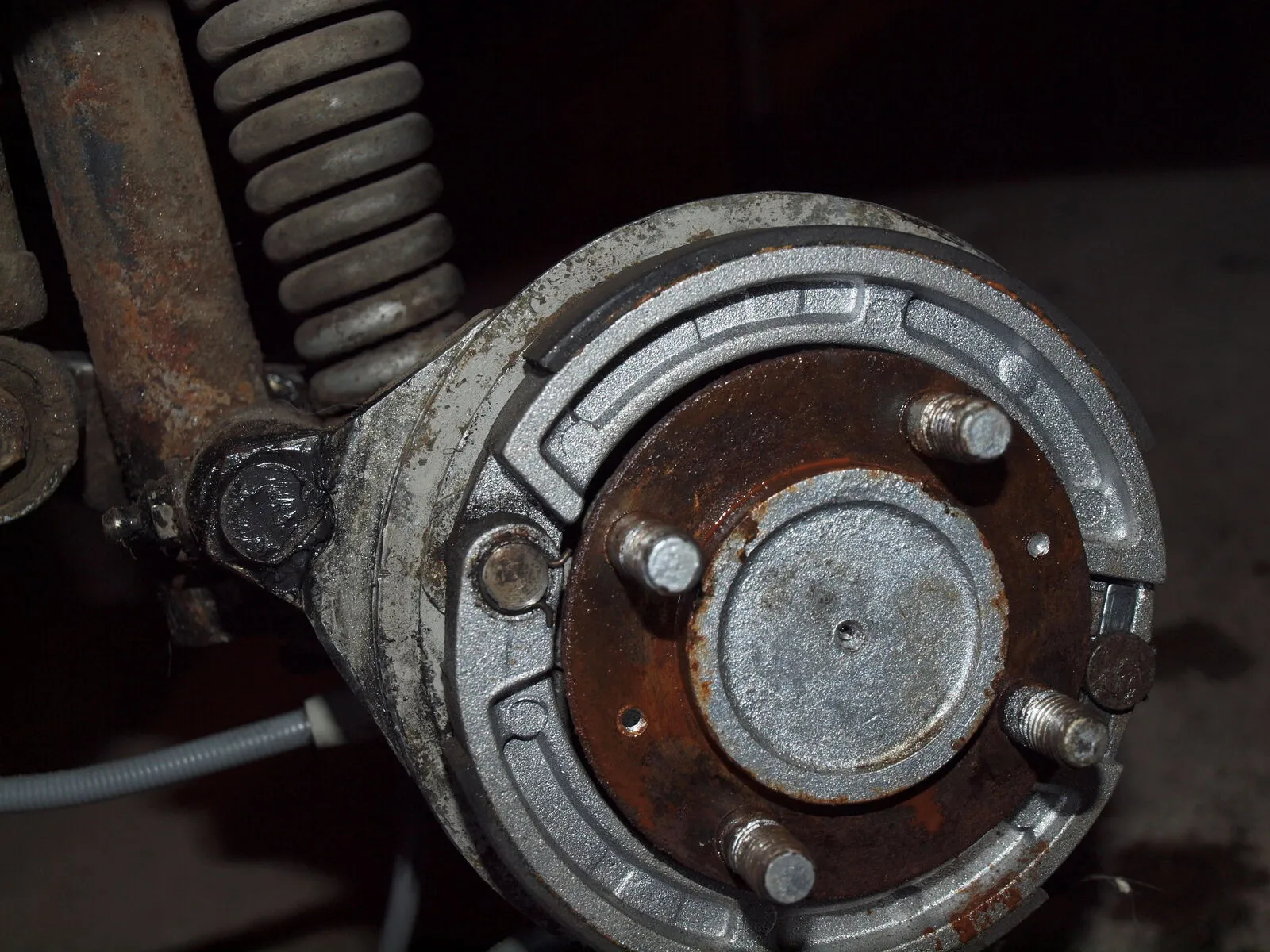

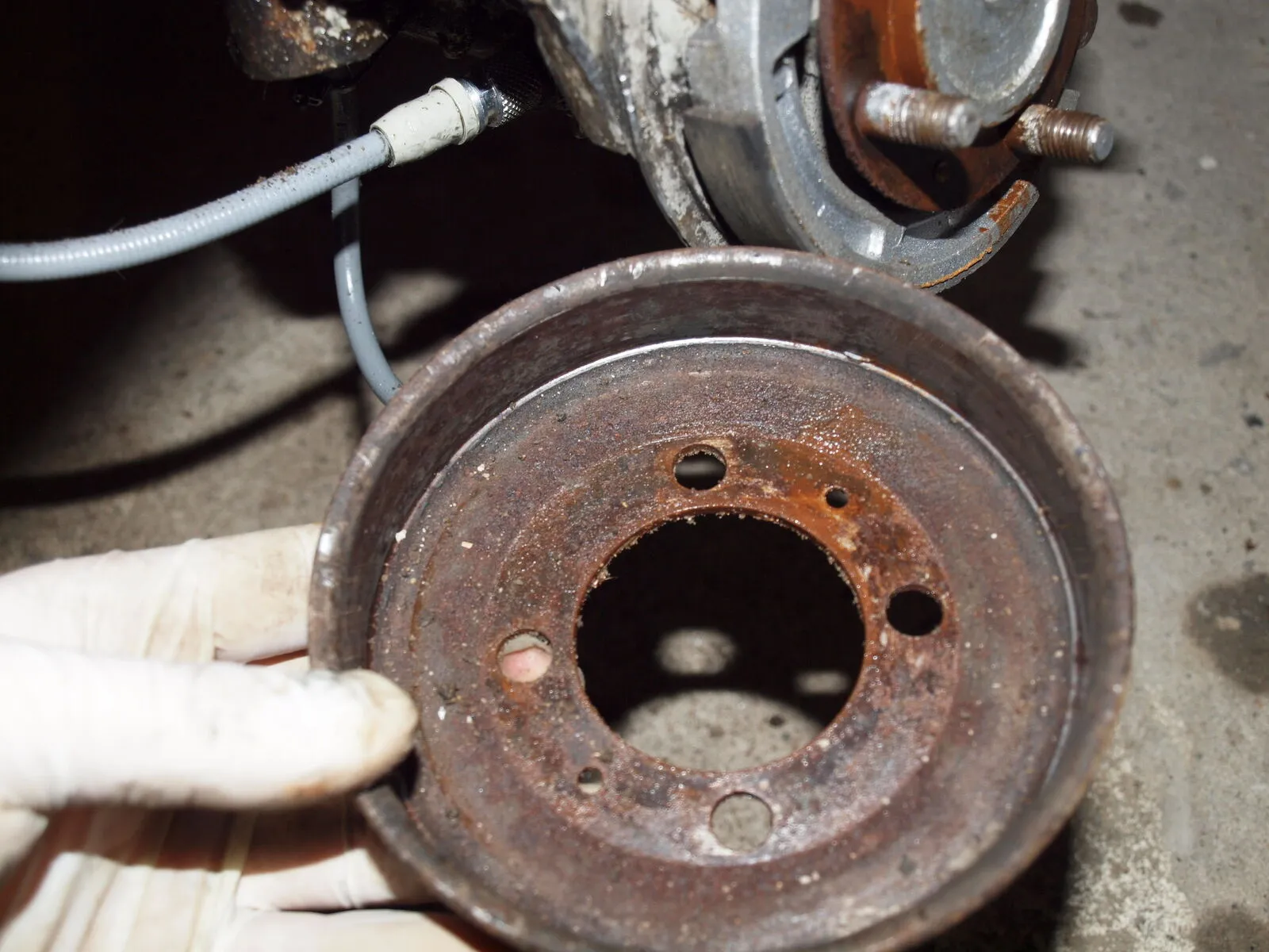

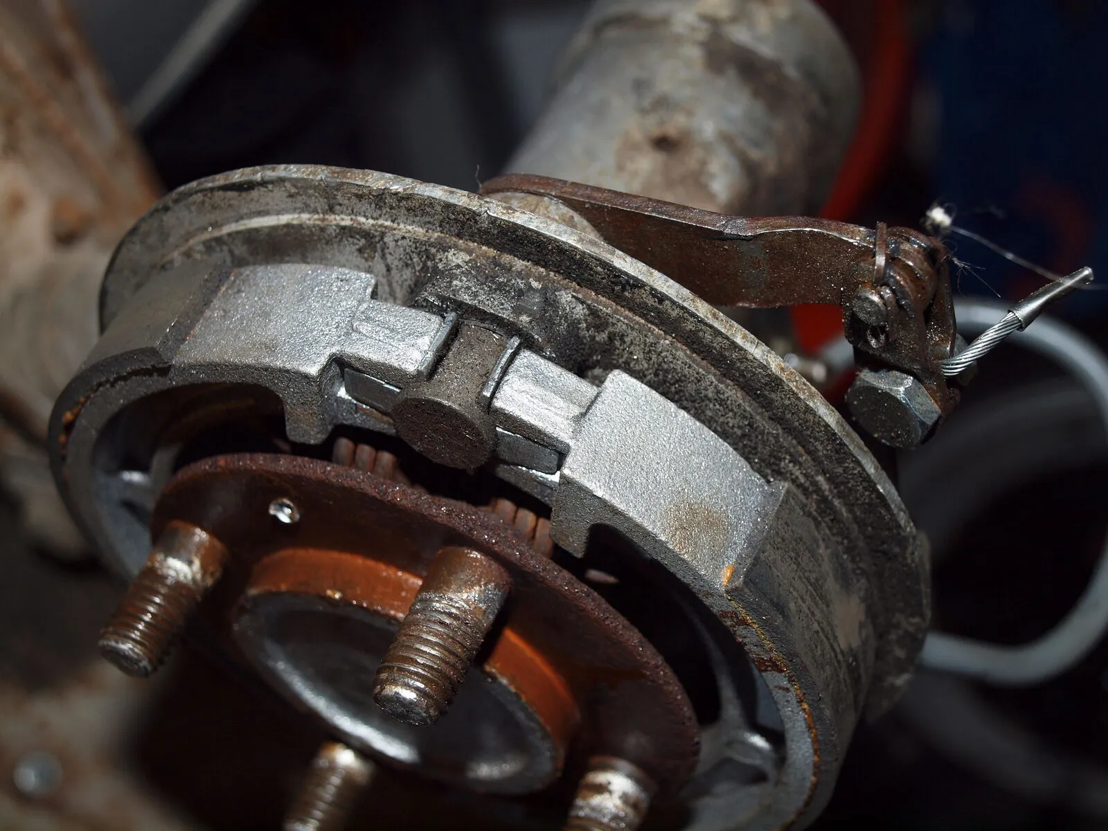

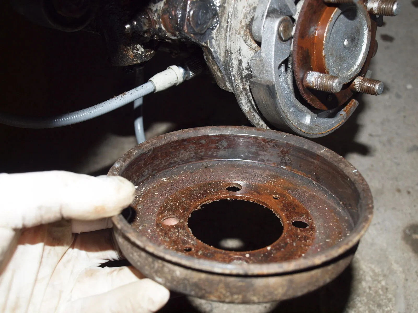

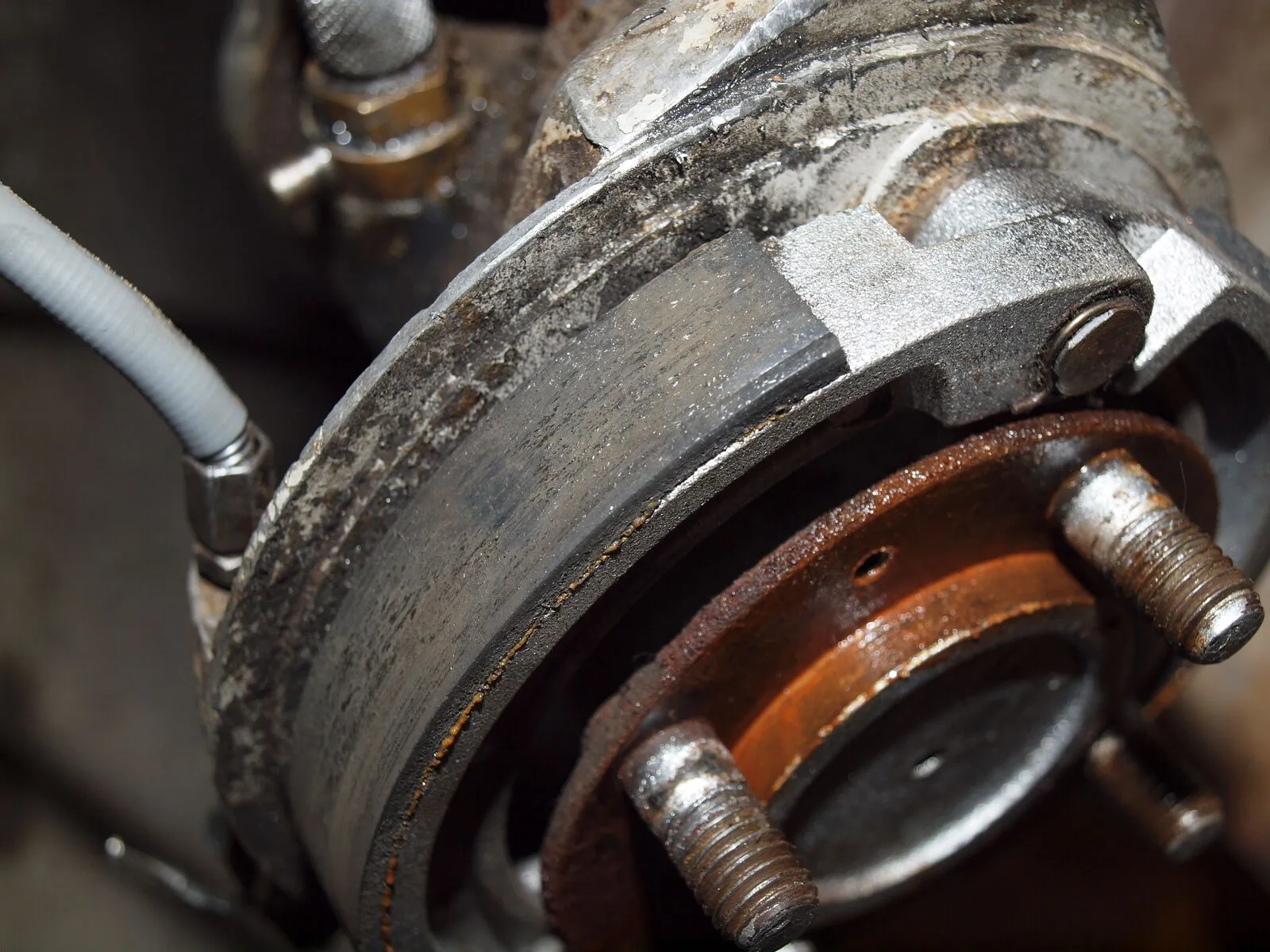

    Gestern ne Runde gefahren, die Bremse vorne läuft sehr unrund, entweder hat die Trommel mal nen Schlag bekommen, oder oder? Keine Ahnung, sie bremst auf jeden Fall sehr schlecht und ungleichmäßig. ?(

    Wenn die Bremse so läuft, kann entweder die Trommel unrund gelaufen sein (ausdrehen lassen oder evtl. eine neue besorgen) oder die Bremsbeläge sind einfach hin.

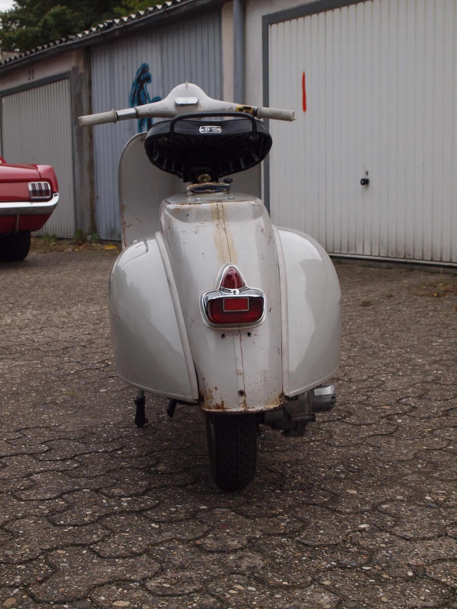

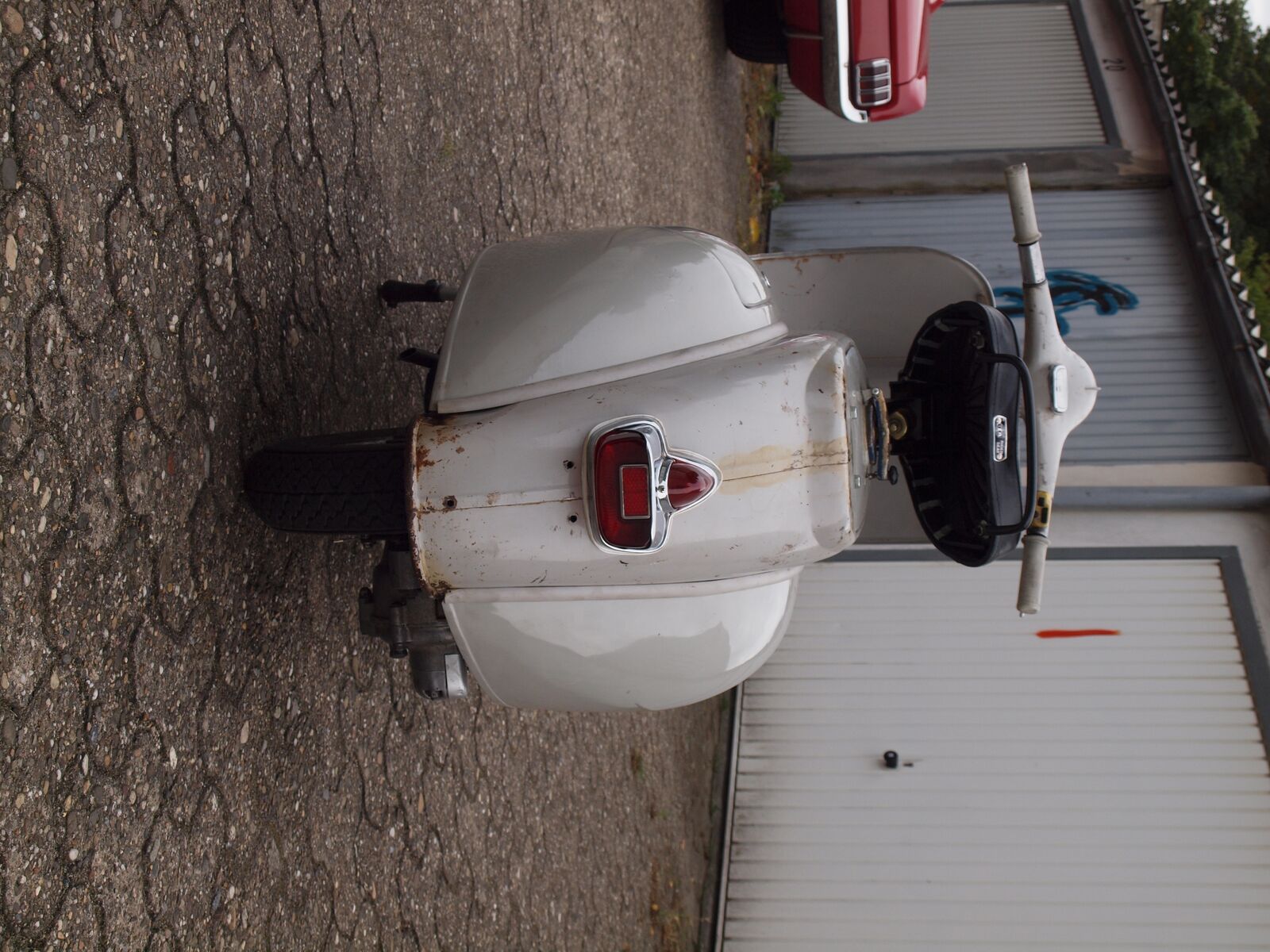

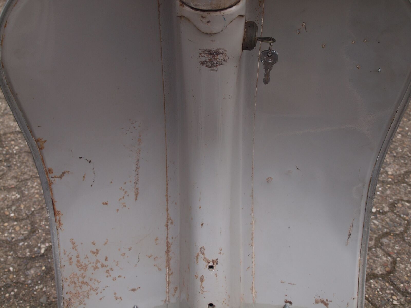

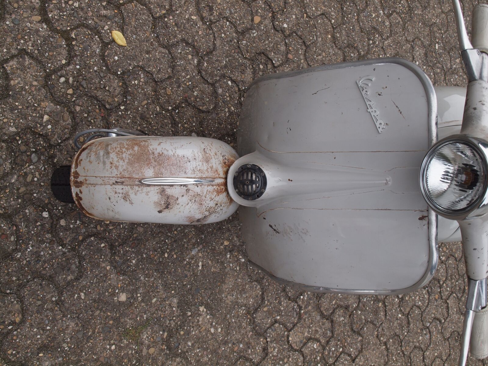

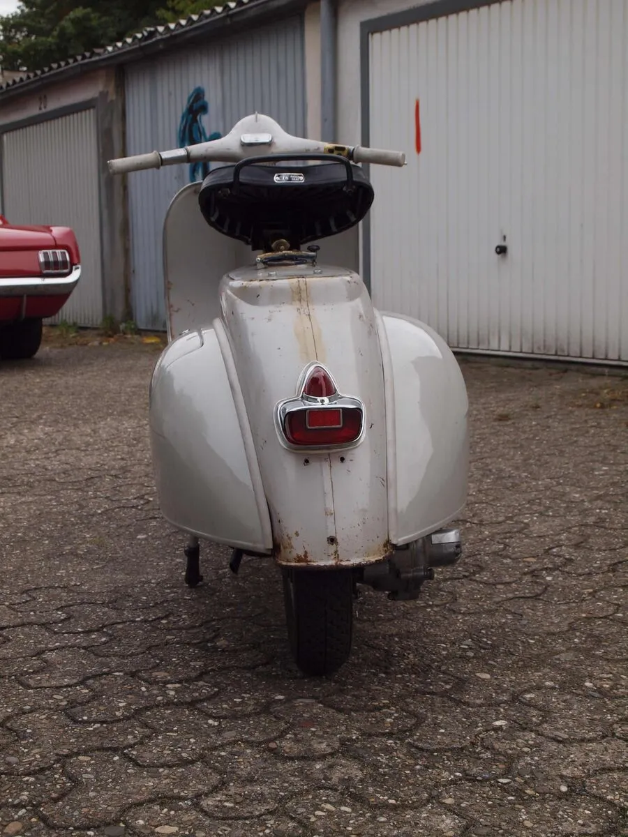

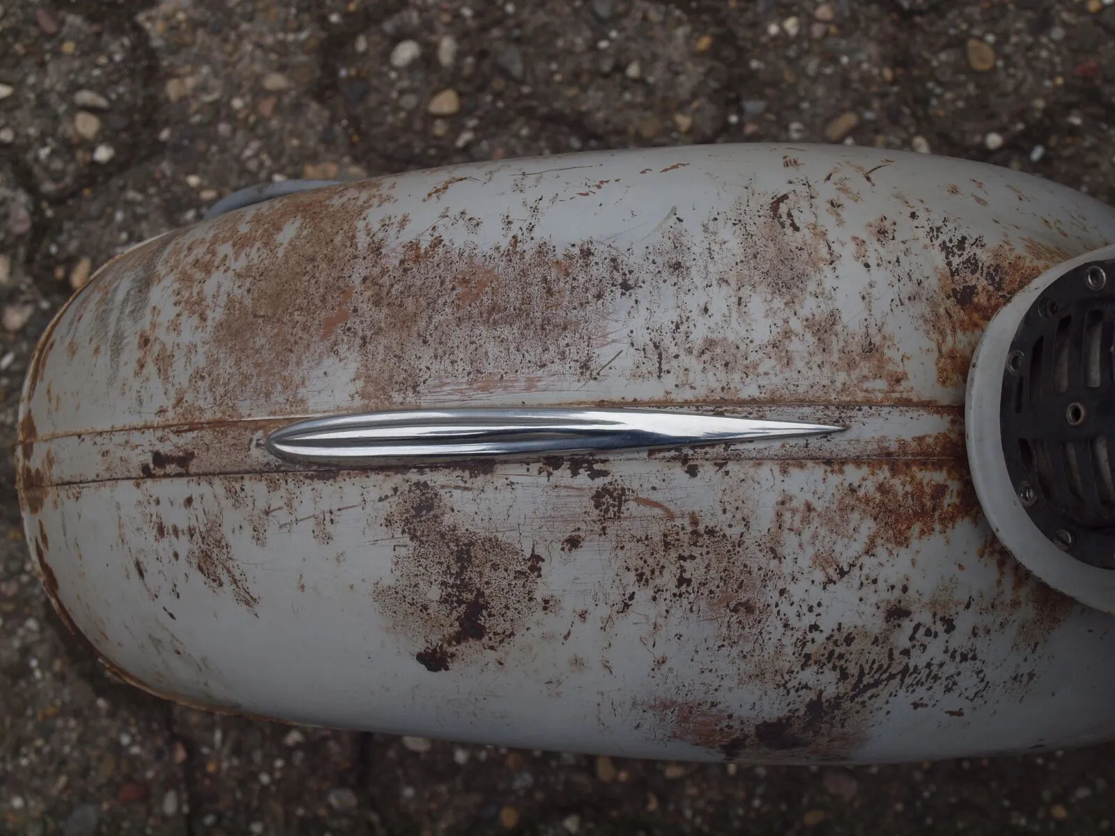

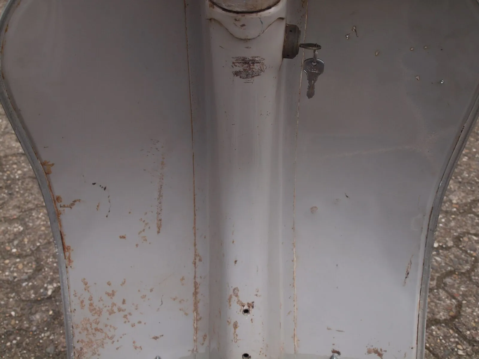

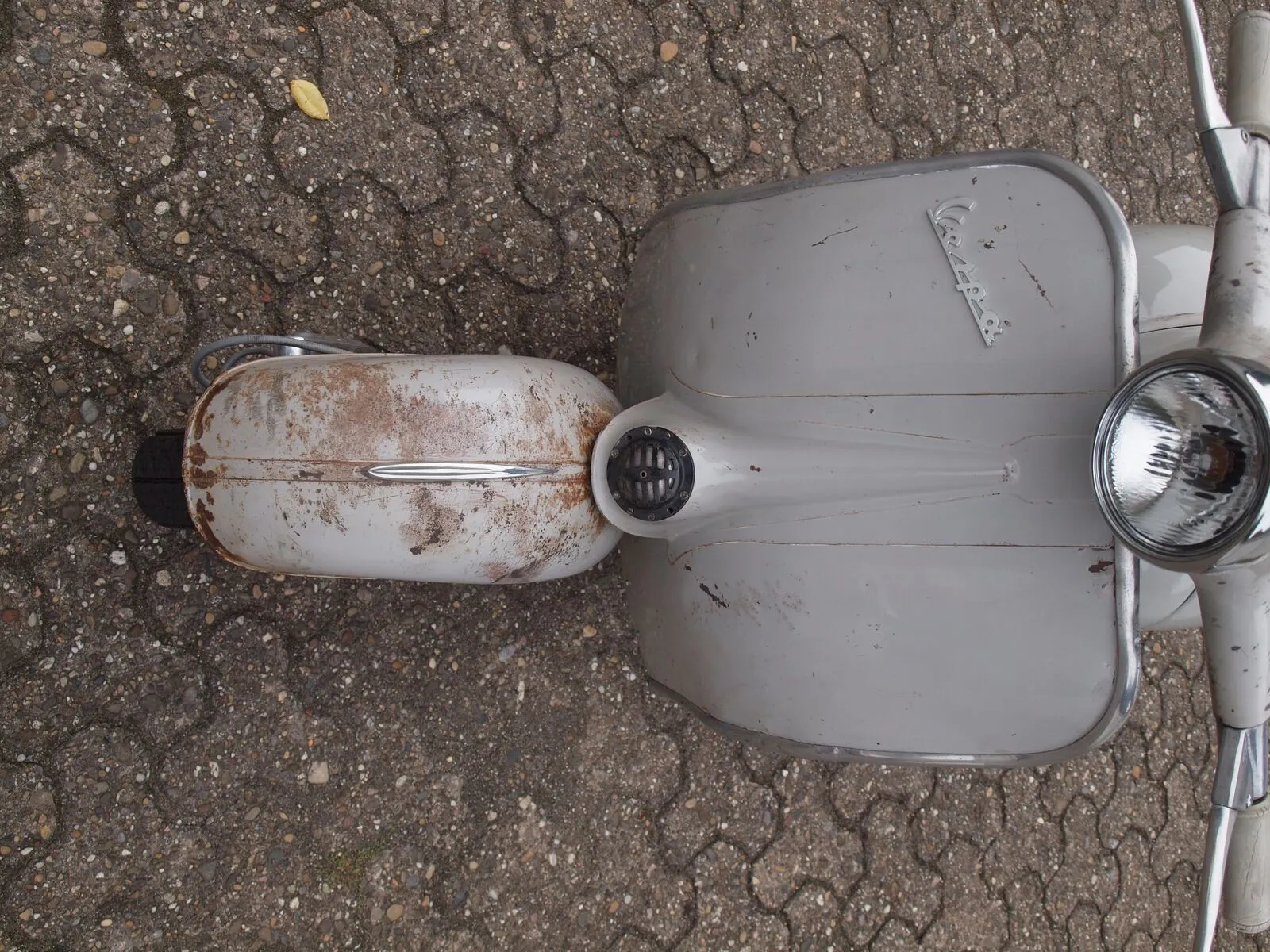

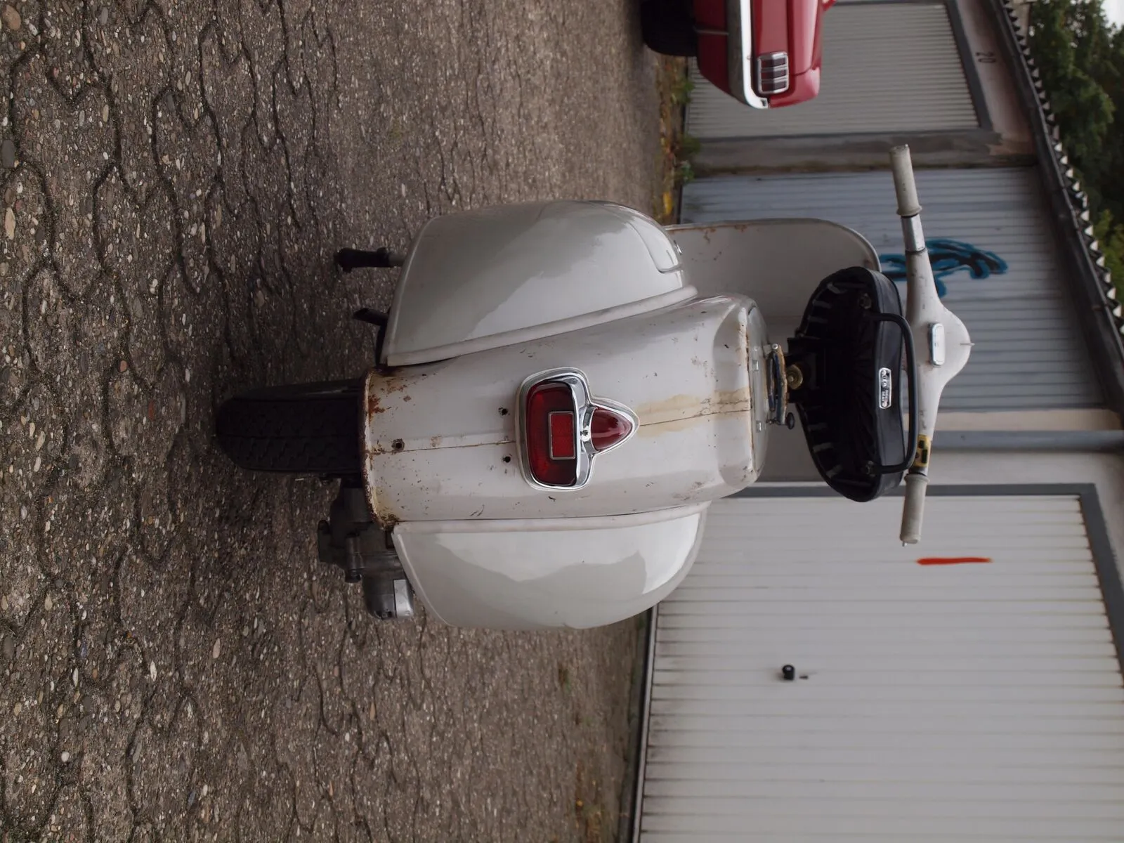

    anbei die versprochenen Fotos, heute ganz aktuell gemacht. Liegen wie immer ab morgen auch alle in meiner Galerie!
    hedgebang ja ich denke auch, das Rad läuft leider auch nicht ganz rund, da stellt sich mir die Frage, ob es dann mit einer neuen Trommel schon erledigt wäre...

    Sehr cool! Darf ich fragen wo du die Vespa her hast? Sieht aus wie ein super Scheunenfund 2-)
    Schau bei der [lexicon='Bremstrommel',''][/lexicon] mal ob die Befestigungsmutter der [lexicon='Bremstrommel',''][/lexicon] fest ist, bin damals 3 Wochen mit nicht ganz festgezogener Mutter gefahren und hab dann endlich rausgefunden warum mein hinterrad so eiert 2-)

    Das scheint mir die VNB aus Krefeld zu sein, schöner Roller.

    Schöner O-Zustand, ist das dein Mustang im Hintergrund? :D

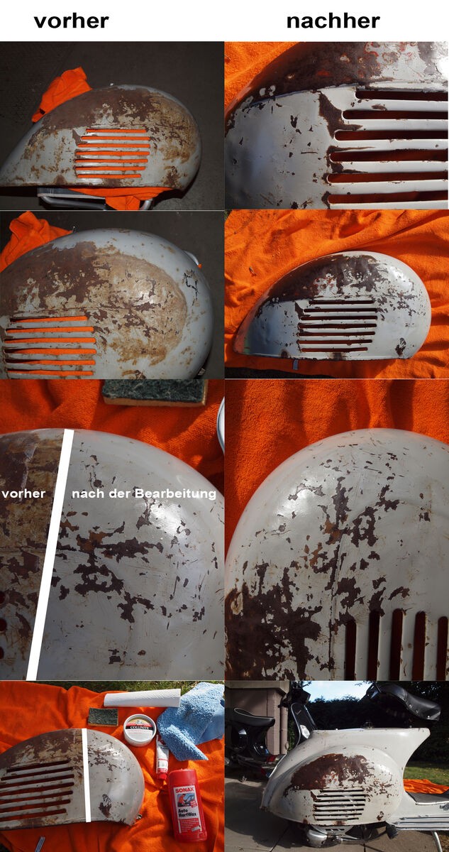

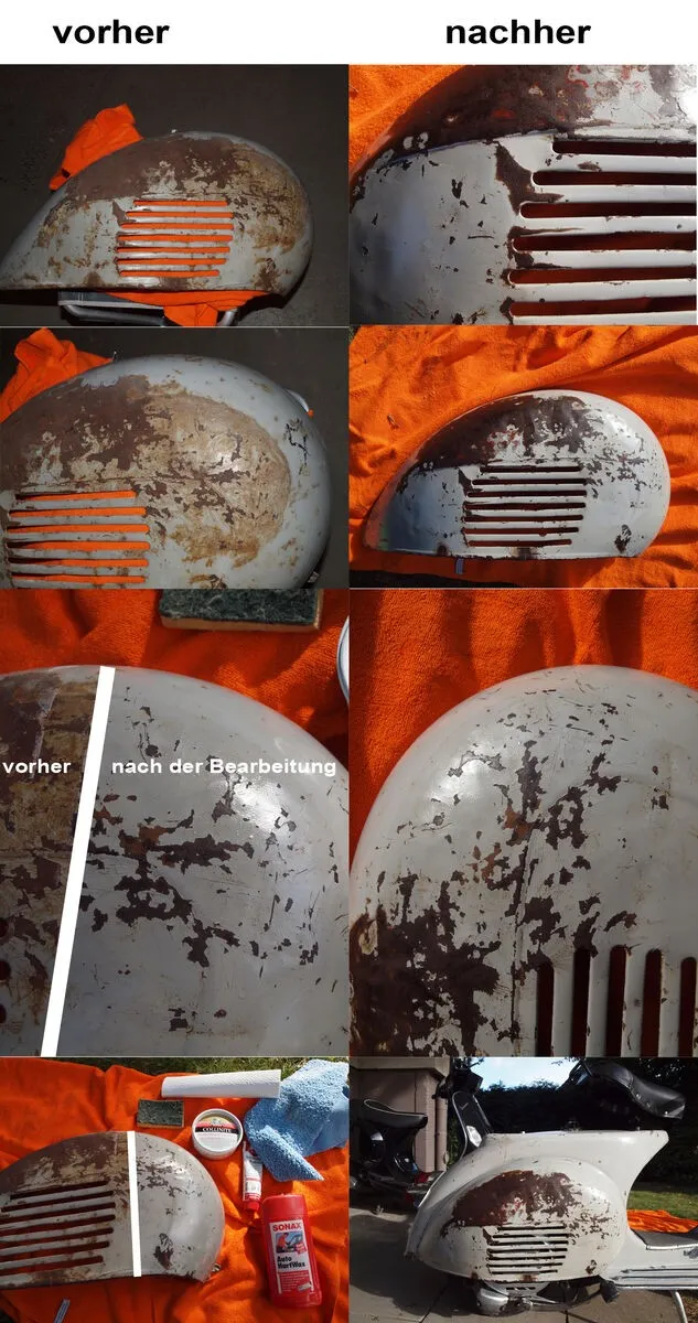

    heute Nachmittag hat mich die Lust gepackt. Das Wetter war gut, also habe ich mir die originale Backe geschnappt und den Lack aufbereitet.
    Meine benutzten Mittel siehe auch im Bild (Schleifpaste Rot Weiss, Küchenschwamm mit Scheuerseite, Wasser, Lackpolitur, Wachs, Küchenrolle, Poliertücher). Habe mir mal die Mühe gemacht und die Bilder beschriftet, auf zwei Bildern sieht man auch den direkten Vergleich (vorher/nachher getrennt durch eine weiße Linie).
    Zeitaufwand ca. 2,5 h. Habe nach dem Schleifen erst mit Politur und dann mit Wachs versiegelt. Ist das ausreichend, oder sollte ich noch was anderes benutzen?
    @Mediakrack: Welcher Mustang? ;-)= Du bist ein aufmerksamer Betrachter... In der Tat der im Hintergrund stehende Mustang steht auf jeden Fall auch in der gleichen Garage.

    O-Lack hin, O-Lack her, aber das (die Backe) wär mir zuviel Patina!! :D

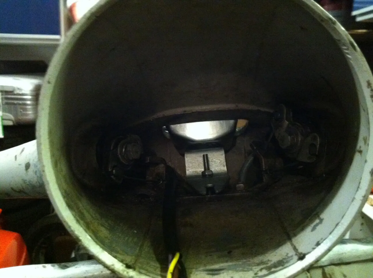

    drei bzw. vier kleine Probleme, bzw. Fragen, vielleicht kann einer helfen...

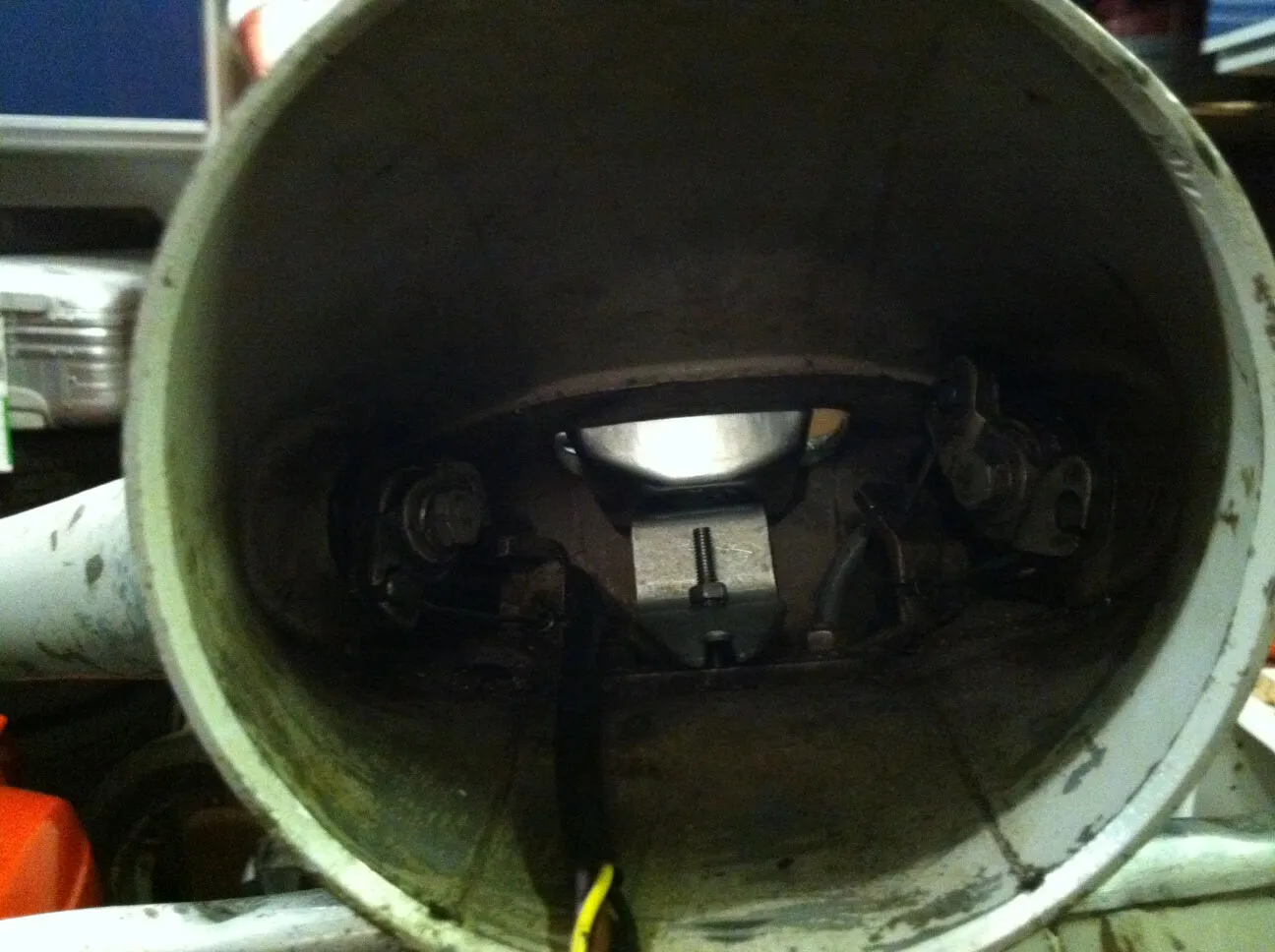

    1. ) Ist der Tacho mit einer Schaube von unten Schräg am Lenker befestigt? Tachowelle unten am Vorderrad lösen und dann etwas nach oben schieben?
    2.) Suche ich eine originale linke Backe die vom Zustand zur rechten Backe und dem Fahrzeug paßt, hat jemand was?
    3.) Suche ich eine originale Kennzeichenhalterung für italienische Modelle, oder eine andere Bezugsquelle.
    4.) Würde ich gerne den blinden Reflektor der originalen Siem gegen einen neuen tauschen. Weiß jemand welcher paßt und wie ich das Glas aus dem alten lösen kann? Laut GSF soll der Pascoli Reflektor in 115mm Durchmesser passen plus mit Standbirne im Reflektor zB: SIP 57264R00 oder ohne Standlichtbirne (die ist dann hinten an der Fassung; Suffitte) SIP 57265R00 und neue Dichtung. Kann das jemand bestätigen?
    Sonnige Grüße und Danke für Eure Hilfe

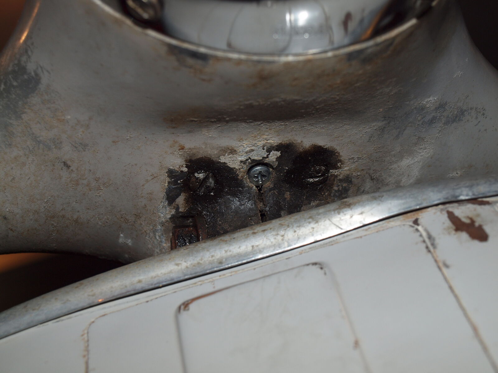

    1.) das Tachoausbauproblem...
    Habe nun die mittlere blanke Schraube gelößt und gedreht wie ein Weltmeister, Tacho ist zwar lose, aber heraus ziehen läßt er sich noch nicht. Tachowelle habe ich auch schon von unten mal nach geschoben, hat aber auch nicht geholfen. :wacko:
    Müssen die beiden Schrauben rechts und links von der blanken Schraube auch gelößt werden (die sind nämlich festgegammelt)?
    Danke für die Hilfe
    Paul

    Nein, die halten ein Blech, dass Schalt- und Gaszüge führt. Du hast doch den Scheinwerfer draussen, da sieht man doch eigentlich was da los ist!

    Scheinwerfer ist noch nicht draußen, aber ein guter Hinweis...
    Danke!

    1. ) Tacho ist draußen, Scheinwerfer musste auch raus, damit ich die Mutter im Lenker festhalten konnte, siehe Bild, die Mutter sitzt in der Mitte vor dem Blech!

    5.) Bremse vorne bremst wenig bis gar nicht und eiert sehr beim bremsen, also ungleichmäßige Bremswirkung. Vorderrad abgebaut und [lexicon='Bremstrommel',''][/lexicon] mit sanftem Klopfen mit Gummihammer und etwas WD40 gelößt, so sieht es auch, sieht jemand etwas woran es liegen kann? Andere Tips?
    6.) Da ich nun eh von unten besser an den Kotflügel komme, würde ich bei der Gelegenheit gerne gleich das Lenkgestänge einmal komplett ausbauen, Kotflügel O-Lack bearbeiten, Federn Säubern, Lenkgestänge konservieren usw.
    Wie gehe ich vor, möchte eigentlich im Lenker nicht alle Züge lösen müssen.
    Schraube unter der Lampe habe ich schon gelößt, Lenker und Lenkgestänge lassen sich unabhängig voneinander bewegen.
    Wie kriege ich das Gestänge nach unten raus?
    Hoffe ich kriege dann alles wieder zusammen. :rolleyes:

    Lenkrohr ausbauen
    Tachowelle abklemmen
    Bremszug oben am Hebel aushängen
    Lenkerklemme lösen und den Bolzen herausziehen
    Jetzt vorsichtig den Lenker nach oben von dem Lenkrohr ziehen., das geht aber nur, wenn alle anderen Züge und die Kabel lang genug sind. Dann den Lenker nach hinten umklappen und die Muttern des Lenkrohrs lösen

    Danke für die Hinweise, was genau meinst du mit Lenkerklemme?
