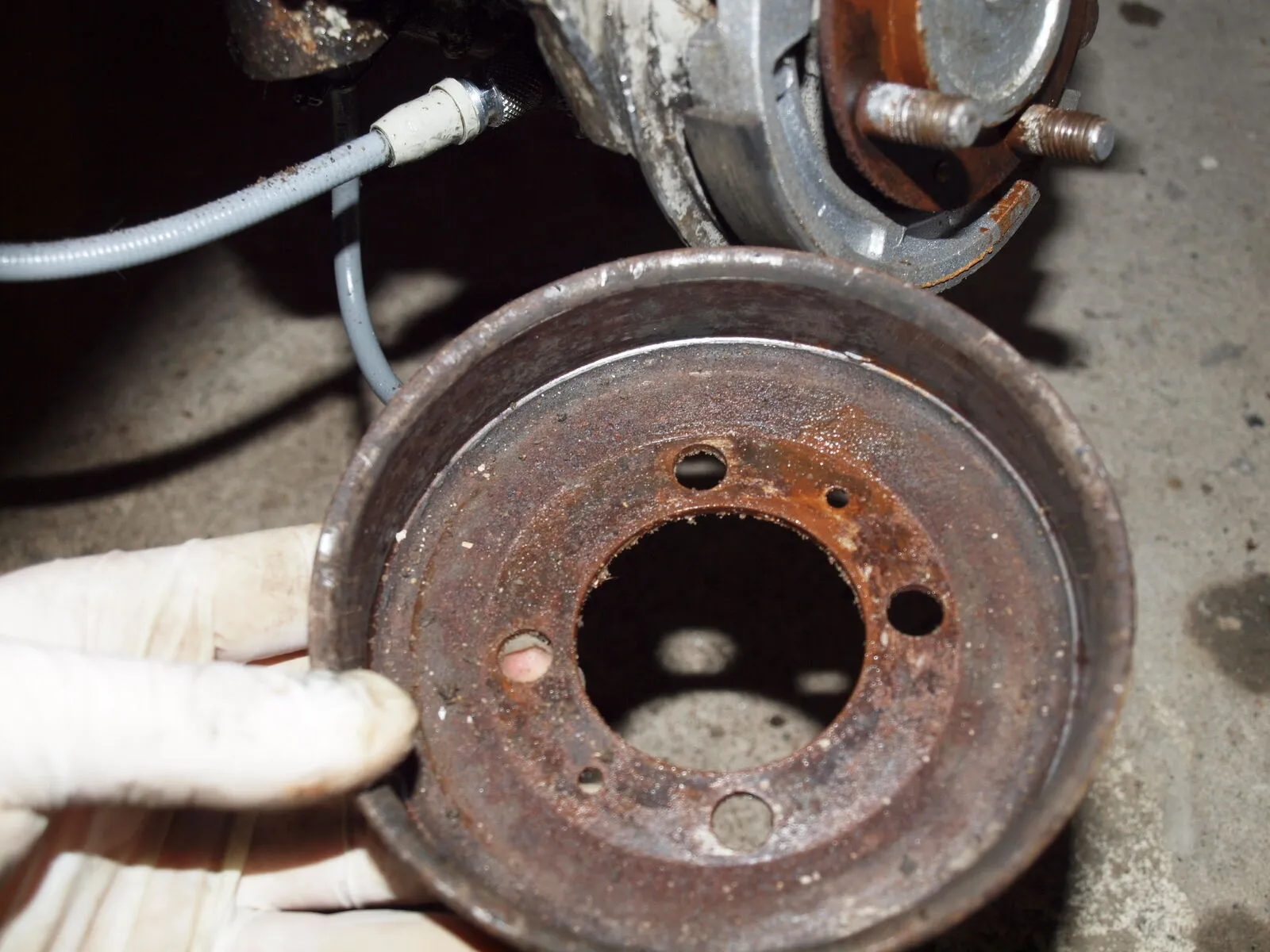

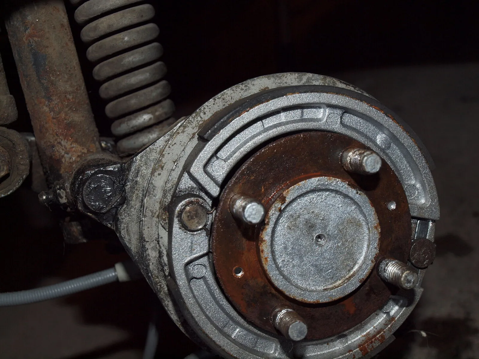

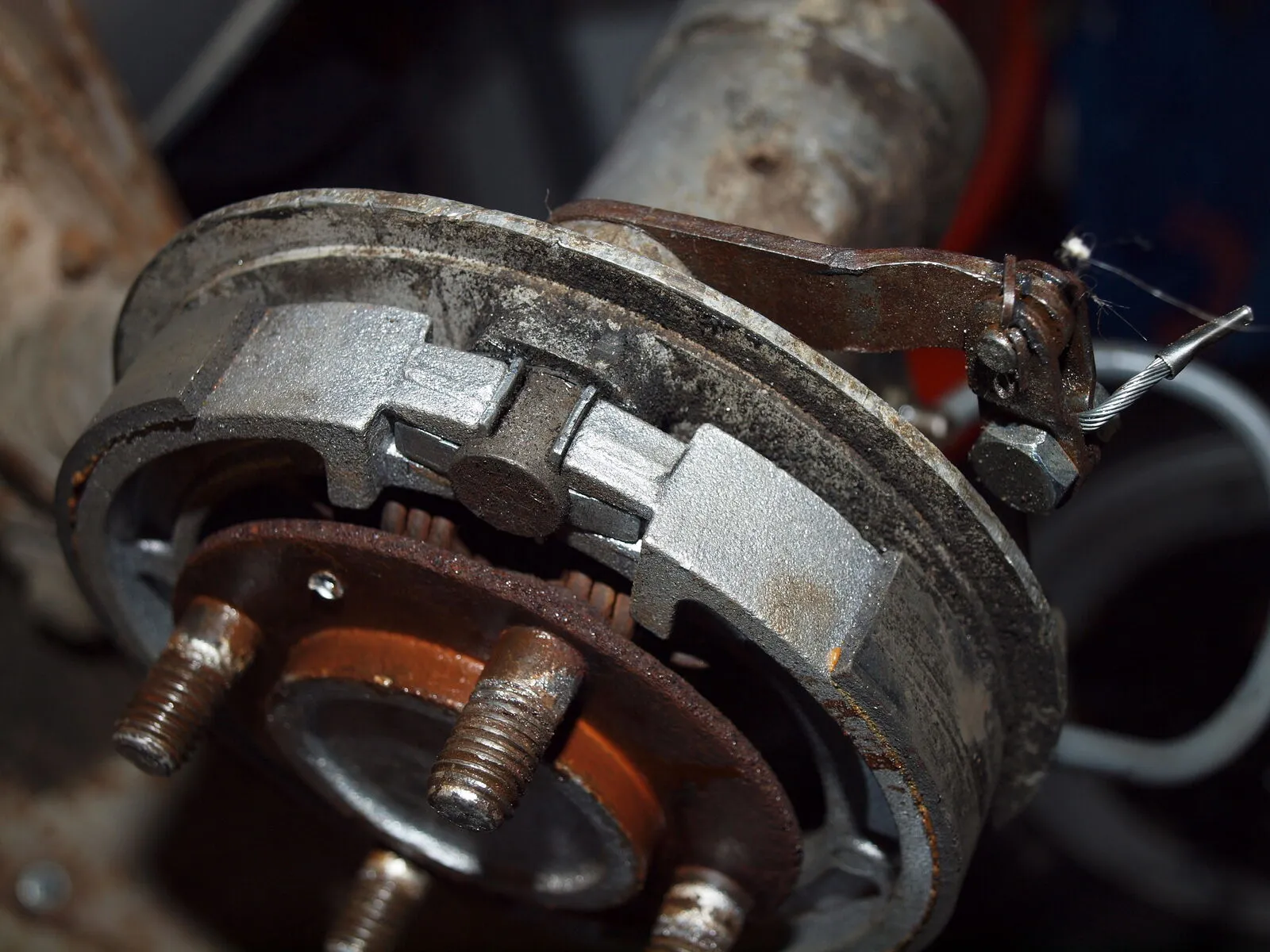

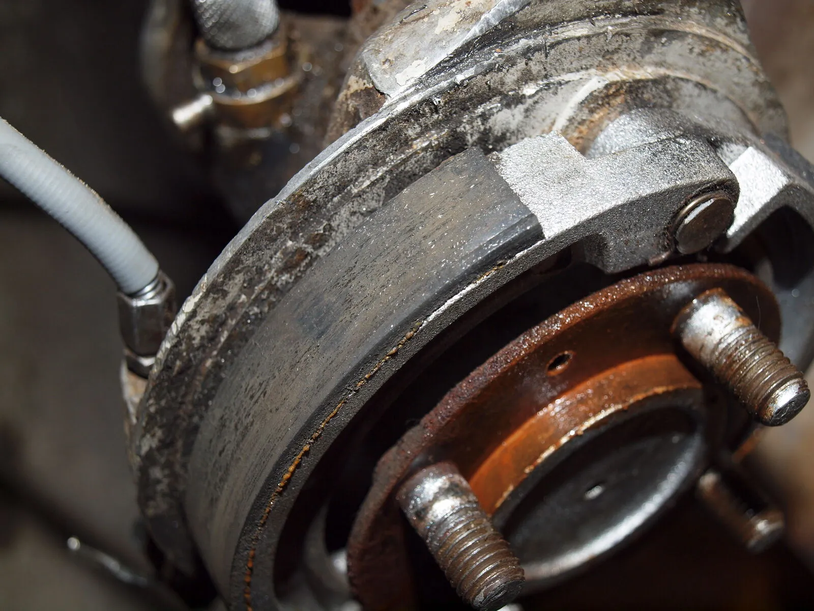

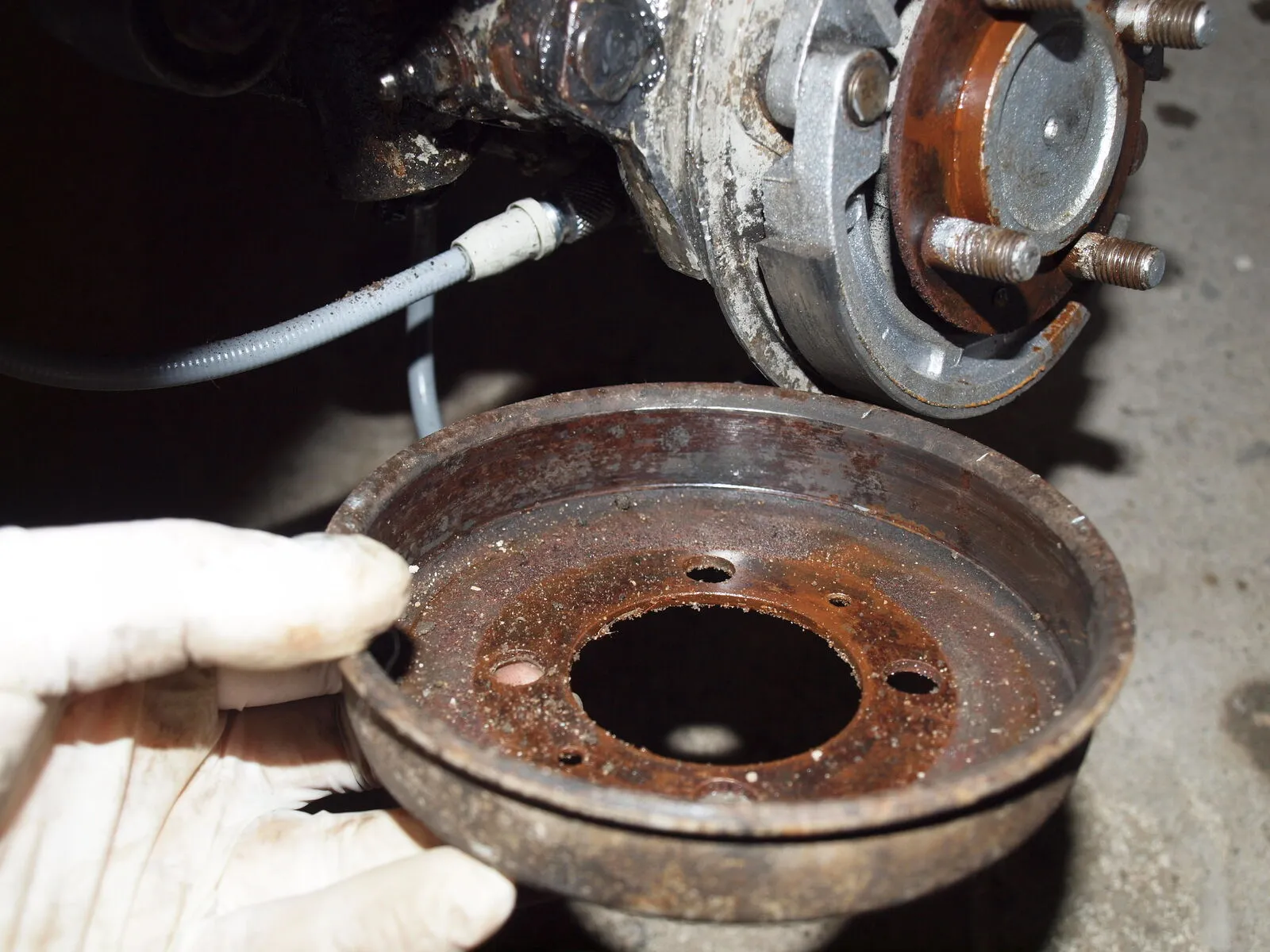

    Gestern ne Runde gefahren, die Bremse vorne läuft sehr unrund, entweder hat die Trommel mal nen Schlag bekommen, oder oder? Keine Ahnung, sie bremst auf jeden Fall sehr schlecht und ungleichmäßig. ?(

    Wenn die Bremse so läuft, kann entweder die Trommel unrund gelaufen sein (ausdrehen lassen oder evtl. eine neue besorgen) oder die Bremsbeläge sind einfach hin.

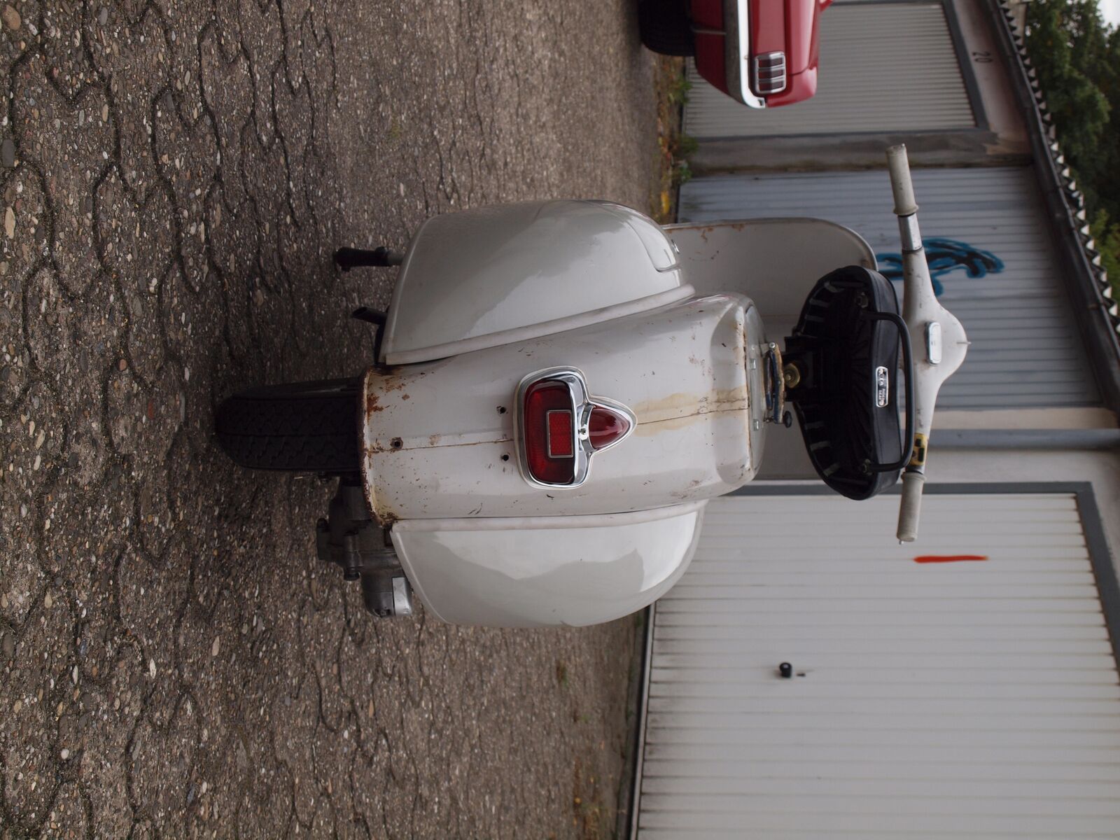

    anbei die versprochenen Fotos, heute ganz aktuell gemacht. Liegen wie immer ab morgen auch alle in meiner Galerie!
    hedgebang ja ich denke auch, das Rad läuft leider auch nicht ganz rund, da stellt sich mir die Frage, ob es dann mit einer neuen Trommel schon erledigt wäre...

    Sehr cool! Darf ich fragen wo du die Vespa her hast? Sieht aus wie ein super Scheunenfund 2-)
    Schau bei der Bremstrommel mal ob die Befestigungsmutter der Bremstrommel fest ist, bin damals 3 Wochen mit nicht ganz festgezogener Mutter gefahren und hab dann endlich rausgefunden warum mein hinterrad so eiert 2-)

    Schöner O-Zustand, ist das dein Mustang im Hintergrund? :D

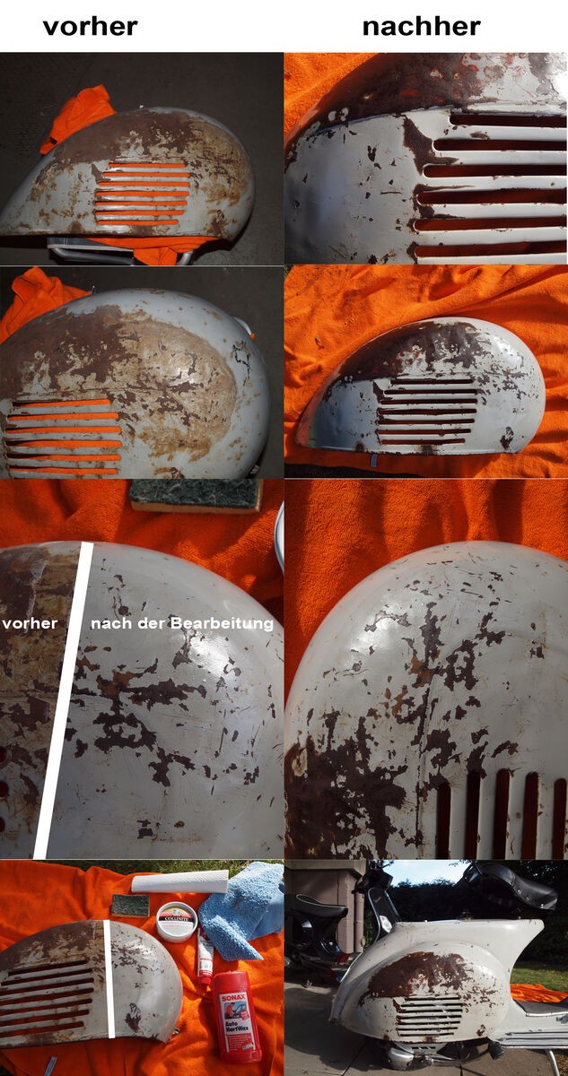

    heute Nachmittag hat mich die Lust gepackt. Das Wetter war gut, also habe ich mir die originale Backe geschnappt und den Lack aufbereitet.
    Meine benutzten Mittel siehe auch im Bild (Schleifpaste Rot Weiss, Küchenschwamm mit Scheuerseite, Wasser, Lackpolitur, Wachs, Küchenrolle, Poliertücher). Habe mir mal die Mühe gemacht und die Bilder beschriftet, auf zwei Bildern sieht man auch den direkten Vergleich (vorher/nachher getrennt durch eine weiße Linie).
    Zeitaufwand ca. 2,5 h. Habe nach dem Schleifen erst mit Politur und dann mit Wachs versiegelt. Ist das ausreichend, oder sollte ich noch was anderes benutzen?
    @Mediakrack: Welcher Mustang? ;-)= Du bist ein aufmerksamer Betrachter... In der Tat der im Hintergrund stehende Mustang steht auf jeden Fall auch in der gleichen Garage.

    O-Lack hin, O-Lack her, aber das (die Backe) wär mir zuviel Patina!! :D

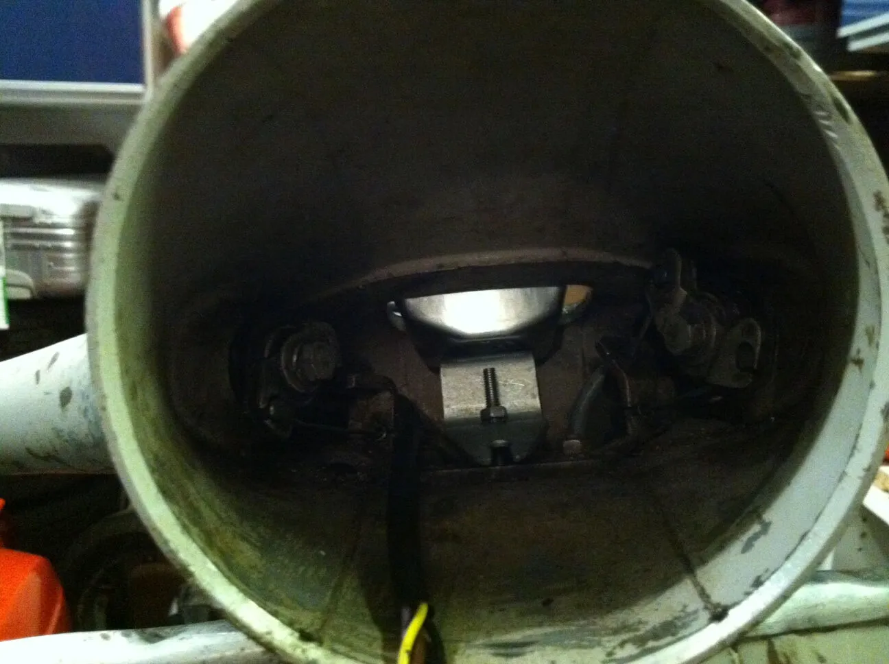

    1.) das Tachoausbauproblem...
    Habe nun die mittlere blanke Schraube gelößt und gedreht wie ein Weltmeister, Tacho ist zwar lose, aber heraus ziehen läßt er sich noch nicht. Tachowelle habe ich auch schon von unten mal nach geschoben, hat aber auch nicht geholfen. :wacko:
    Müssen die beiden Schrauben rechts und links von der blanken Schraube auch gelößt werden (die sind nämlich festgegammelt)?

    Nein, die halten ein Blech, dass Schalt- und Gaszüge führt. Du hast doch den Scheinwerfer draussen, da sieht man doch eigentlich was da los ist!

    Scheinwerfer ist noch nicht draußen, aber ein guter Hinweis...

    1. ) Tacho ist draußen, Scheinwerfer musste auch raus, damit ich die Mutter im Lenker festhalten konnte, siehe Bild, die Mutter sitzt in der Mitte vor dem Blech!

    5.) Bremse vorne bremst wenig bis gar nicht und eiert sehr beim bremsen, also ungleichmäßige Bremswirkung. Vorderrad abgebaut und Bremstrommel mit sanftem Klopfen mit Gummihammer und etwas WD40 gelößt, so sieht es auch, sieht jemand etwas woran es liegen kann? Andere Tips?
