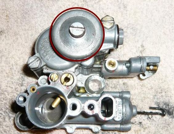

    Öffne ich nun den Deckel der Benzinfilterkammer so weit das Benzin rausläuft und schließe diesen dann wieder läuft sie als wäre nichts gewesen --> Also scheint sich dort eine Luftblase zu bilden! Soweit so klar aber meine Frage woher kann die Luft kommen??

    Hier ist nicht die Rede von einem Benzinfilter, sondern von der Kammer im SI Vergaser in der das Sieb sitzt.

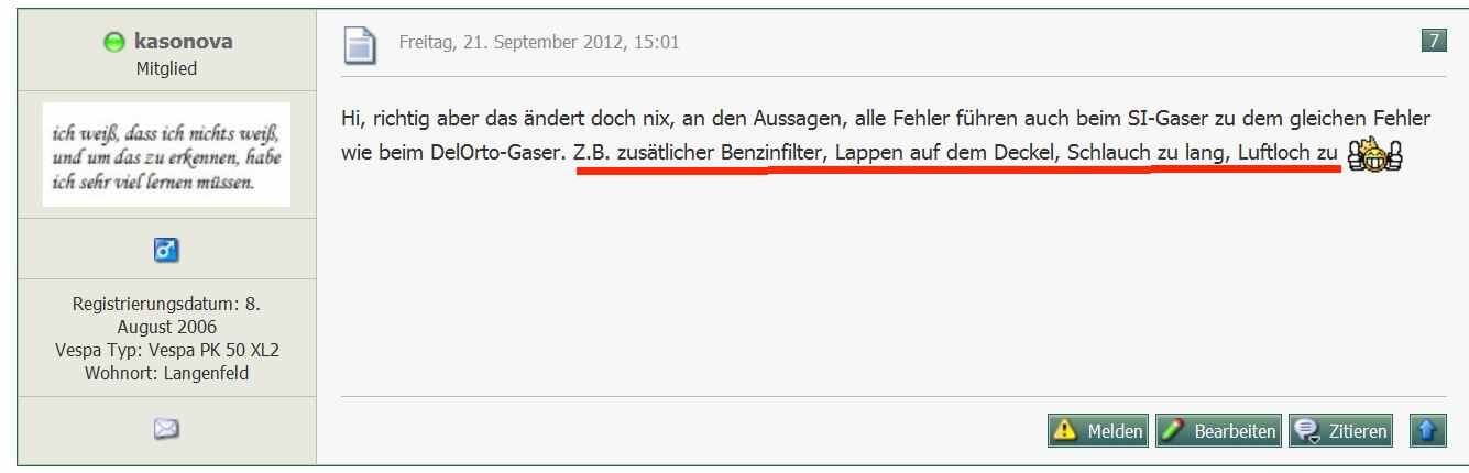

    Hi, richtig aber das ändert doch nix, an den Aussagen, alle Fehler führen auch beim SI-Gaser zu dem gleichen Fehler wie beim DelOrto-Gaser. Z.B. zusätlicher Benzinfilter, Lappen auf dem Deckel, Schlauch zu lang, Luftloch zu 2-)
    Hmm ja das kling stark danach wie gesagt wage mich mit nulle kenntnissen an das projekt und habe den begriff aus einer Explosionszeichnungn. Aber hier mal ein bild ( zwar nicht von mir aber des was ich meine) sorry das ich damit schon so viel verwirrung stifte.
    Ach ja und die schraube drehe ich wieder voll zu nachdem einmal benzin nachgeflossen ist

    Ich tippe mal darauf, das die Entlüftung in deinem Tankdeckel zu ist!!!!!
