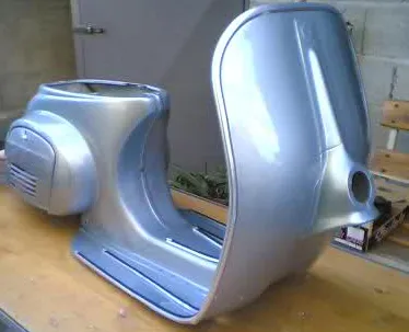

    ich habe ja vor einiger Zeit eure Hilfe beim Vespakauf in Anspruch genommen.
    Da mir immer wieder vom Kauf meiner vorgesschlagenen Fahrzeuge abgeraten wurde musste es kommen wie es bei einem 16 jährigen der nne Vespa haben will kommen muss. Ich hab eine gesehen und dann nicht lange gezögert und sie mir geschnappt. Kaufpreis gute 800€ inkl. Versand für ne überlackierte V50L aber ansonsten komplett... jedoch in Teilen.
    Laut Verkäufer... naja so wie beschrieben ist sie nicht gewesen aber trotzdem ne gute Basis.
    Kurz darauf gleich noch ne 2. Vespa gekauft... Das war aber wircklich ein Schnäppchen 250€ für ne 50 Special mit Papieren mit Ersatzmotor und Teilen etc. Aber eins nach dem anderen erstmal mach ich die 50L fertig und dann kümmere ich mich um die Special. Führerschein hab ich ja eh noch nicht.

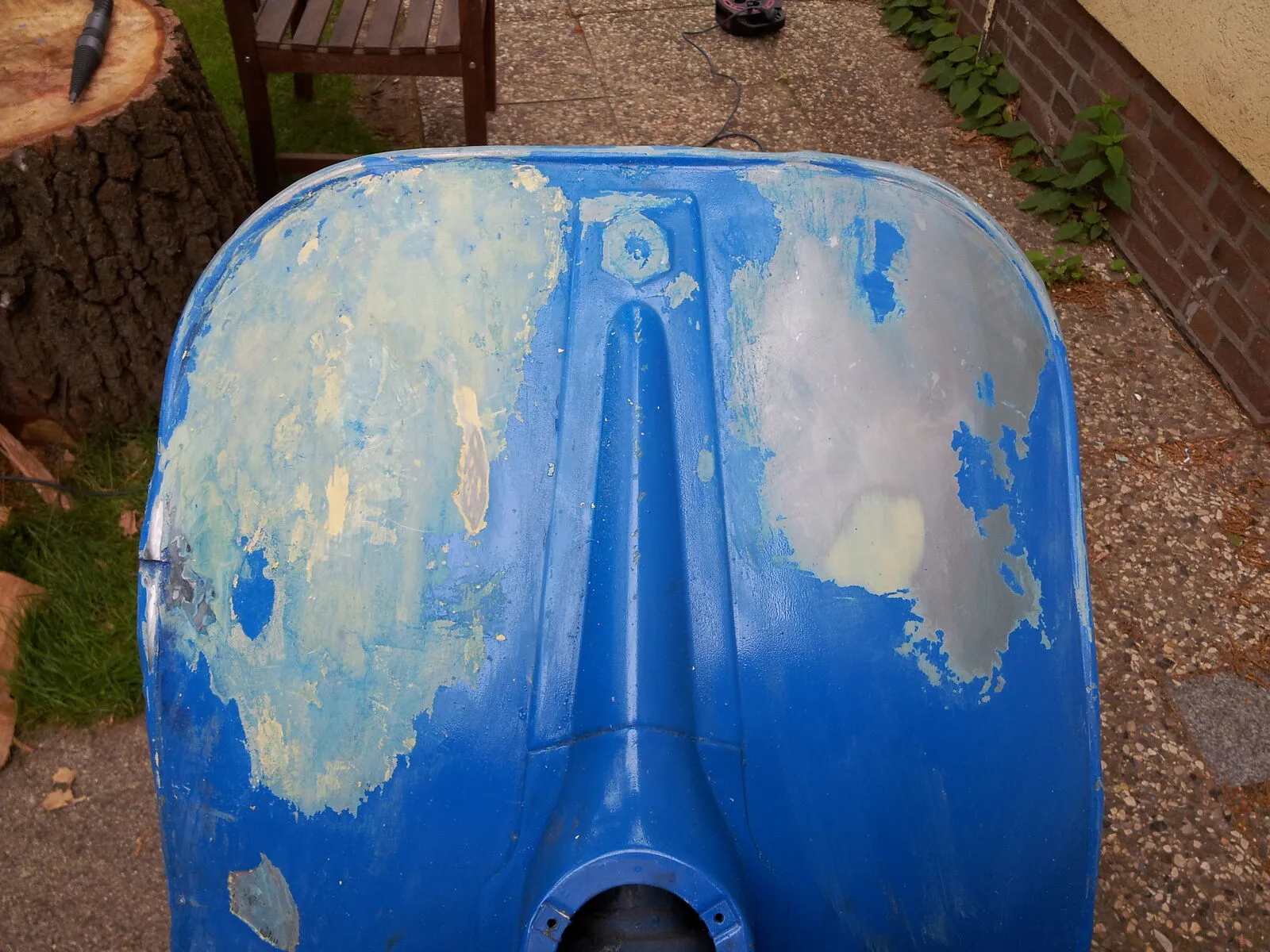

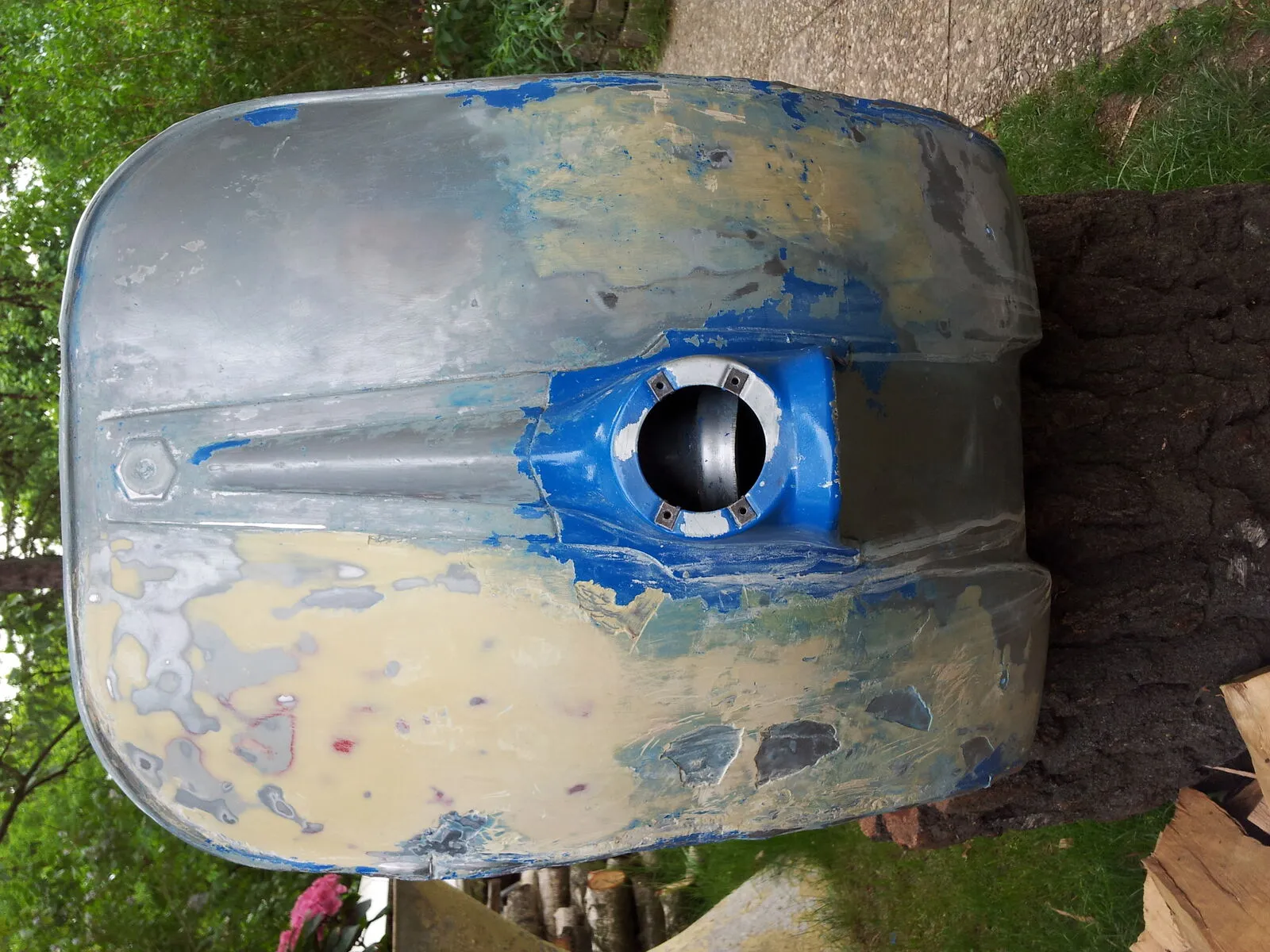

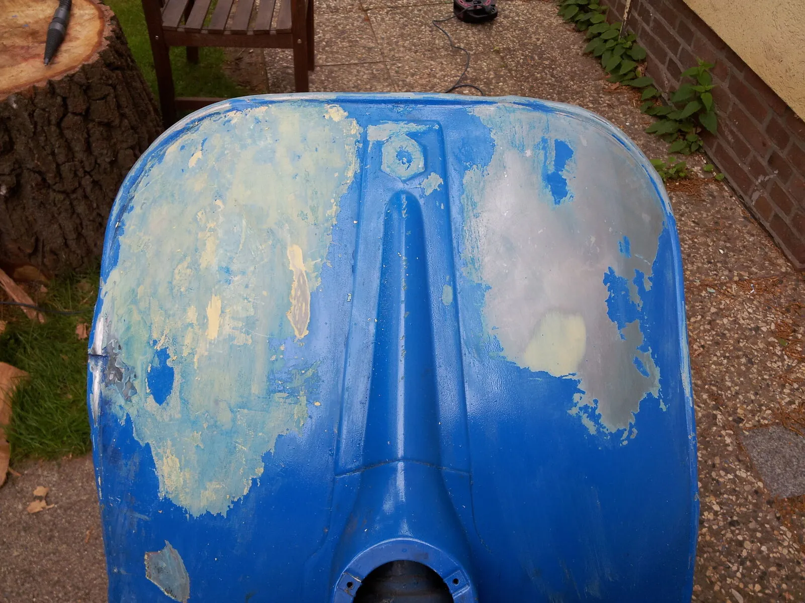

    Also los gings gleich mit Aceton erstmal die blaue Schmiere runtergeholt mittlerweile sieht das ganze schön rattig in silbernem O-Lack aus. Aber einfach war das nicht hab bestimmt für den Lack bis jetzt 30Std gebraucht.

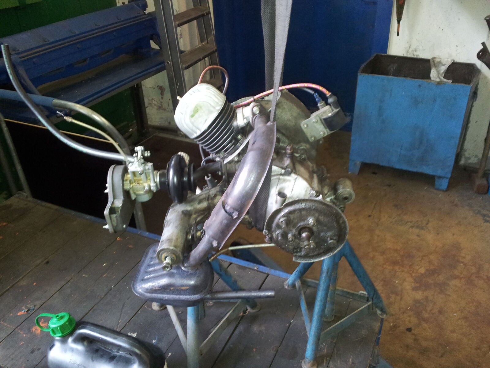

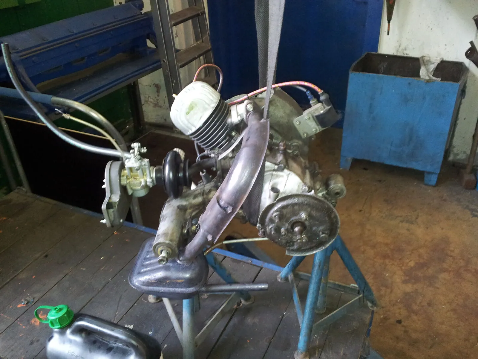

    Den Motor hab ich mir auchmal vorgeknöft und in der befreundeten Werkstatt soweit wieder zusammengebastelt. Denn es fehlte der Zylinder mit Kolben und der Vergaser.
    Die Teile hab ich nachgekauft und dann zusammengebaut. Gespalten habe ich den Motor nicht denn er läuft sehr gut.
    So nun aber erstmal ein paar Bider.
  • Jogi1
    290
    56
    V50L, Pk 50 XL2
    • October 10, 2012 at 18:43

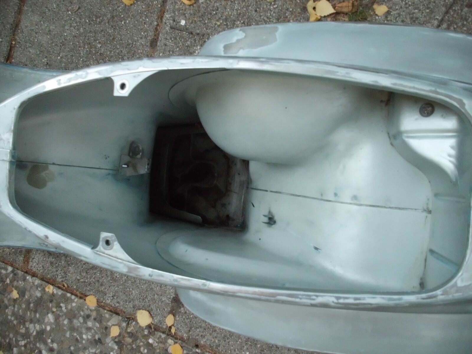

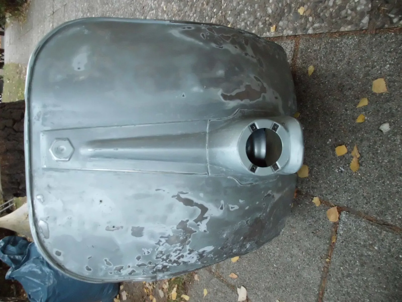

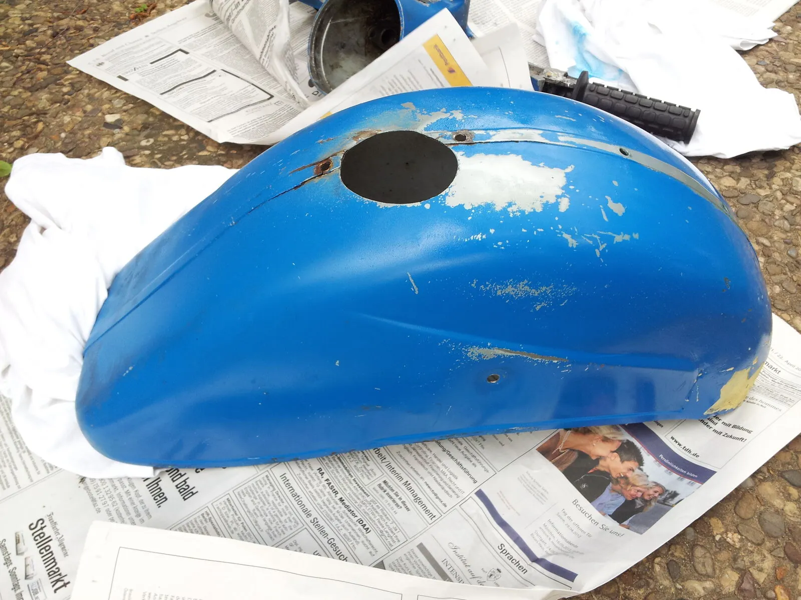

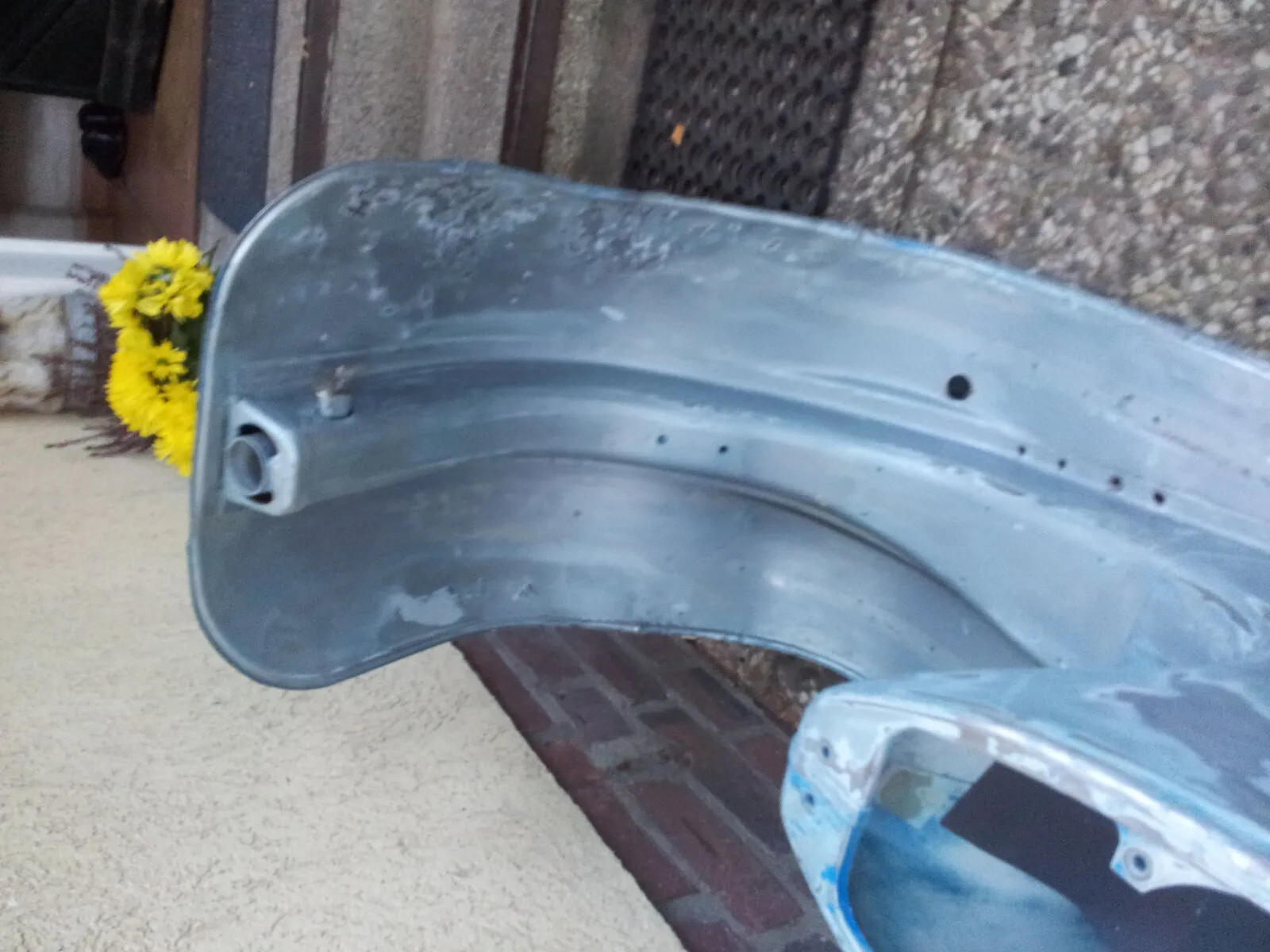

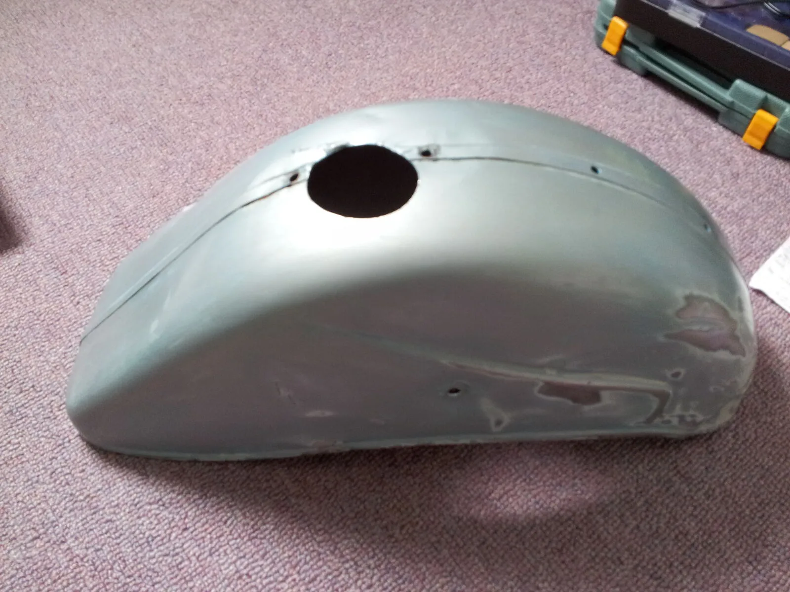

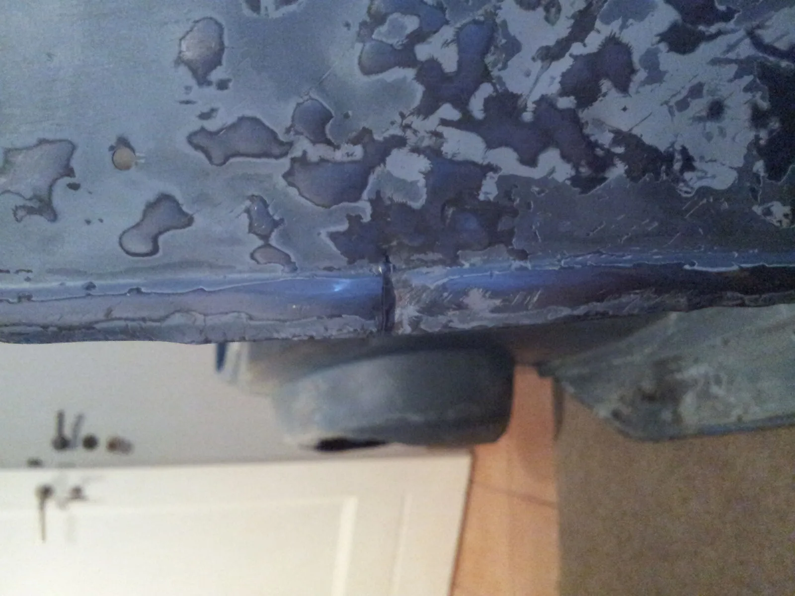

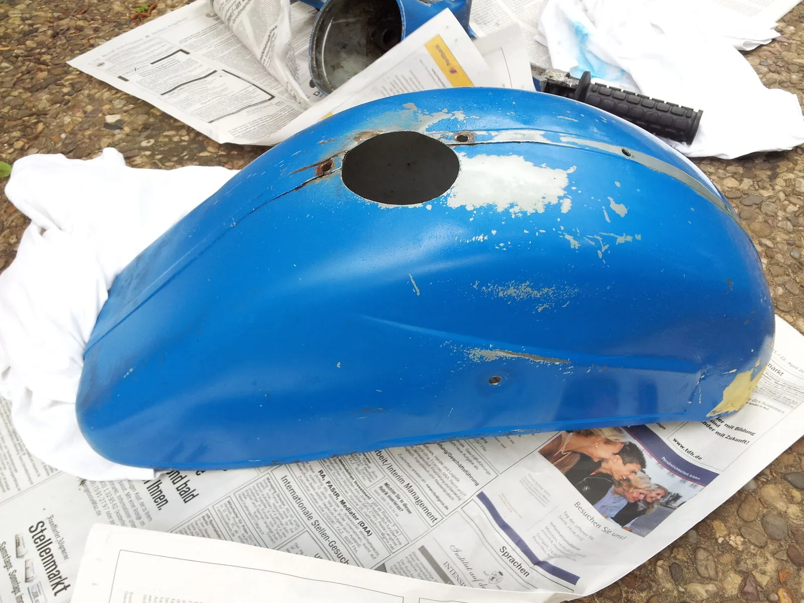

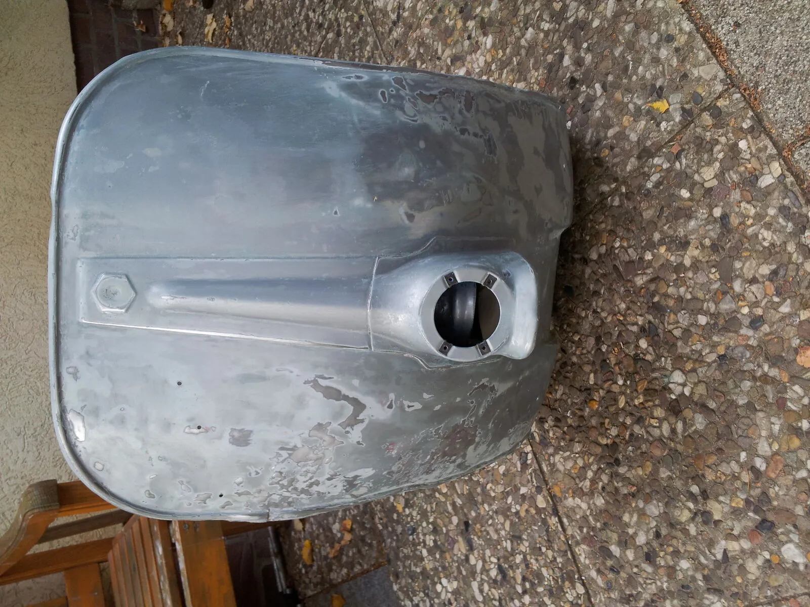

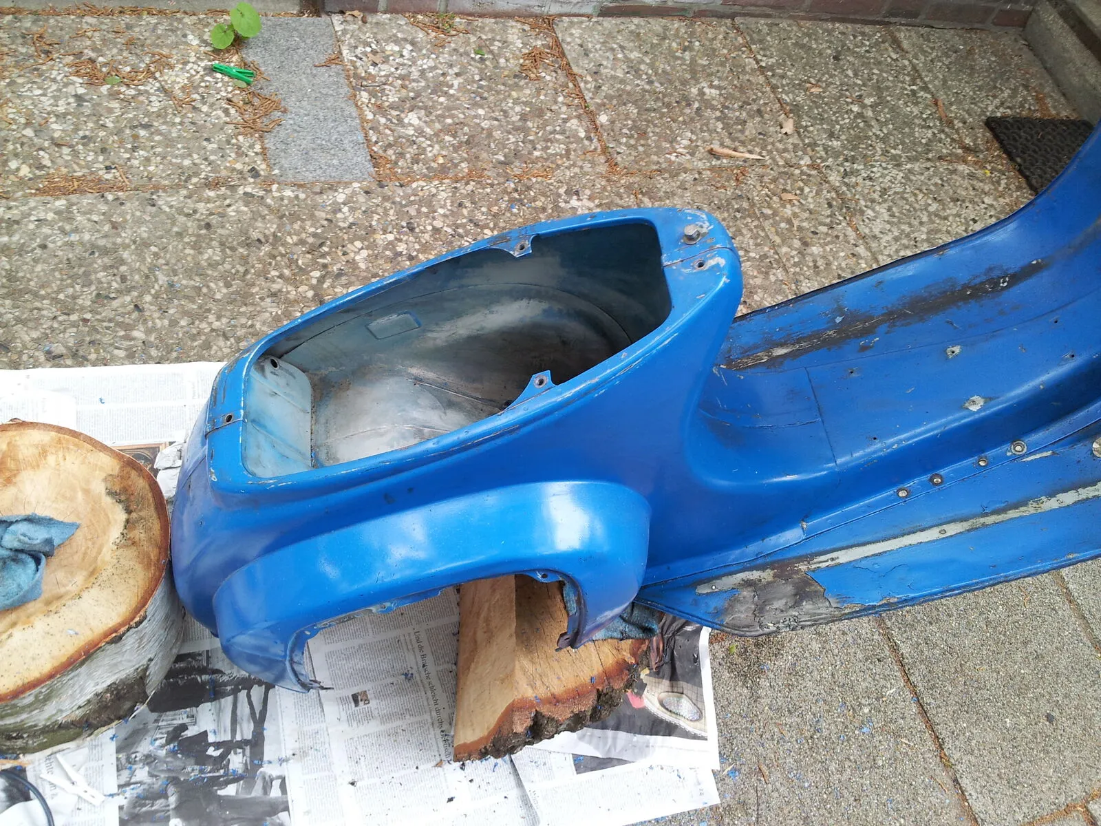

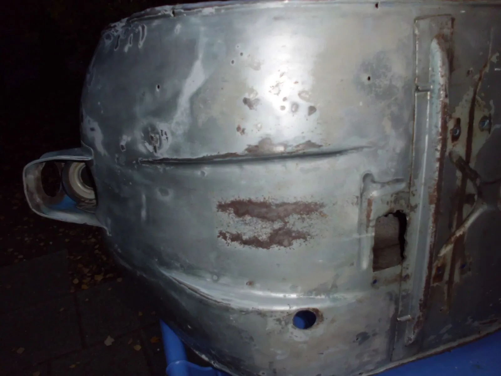

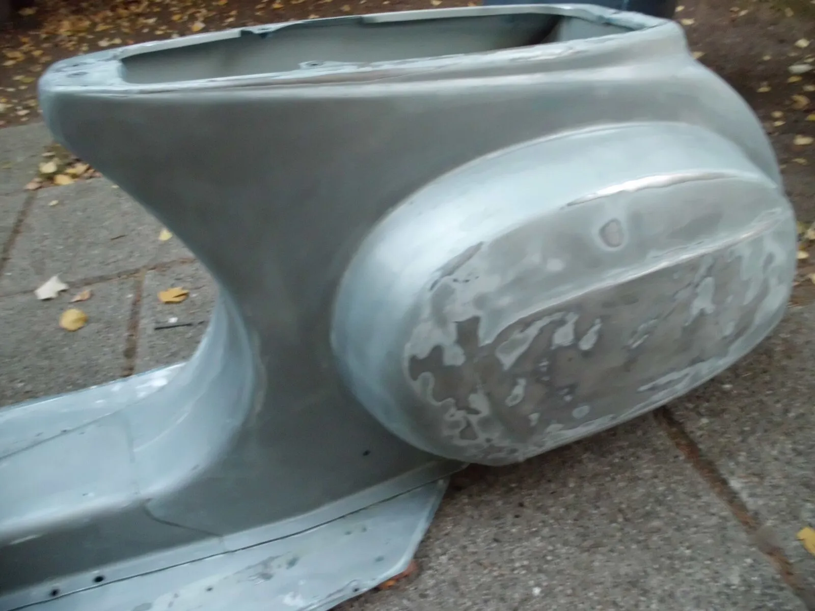

    Im Anhang nun die Bilder:

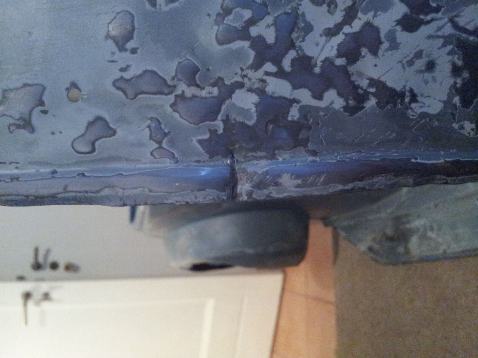

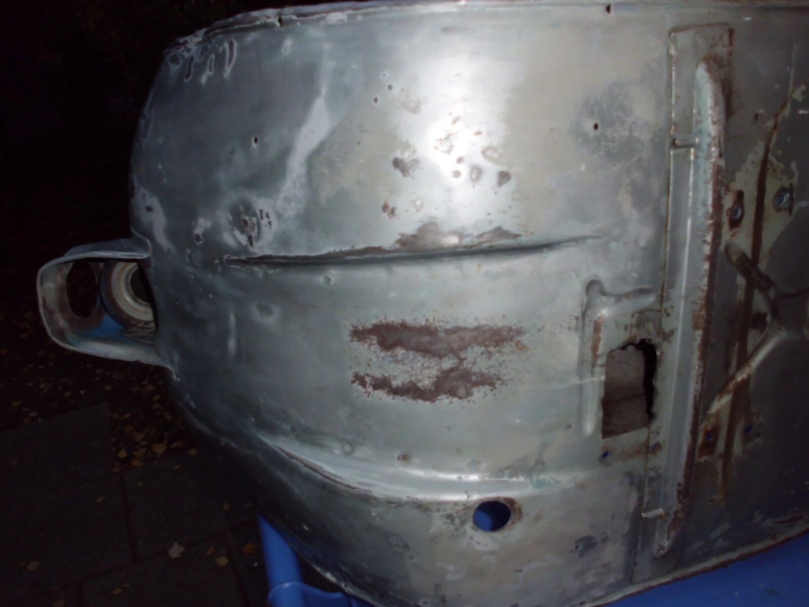

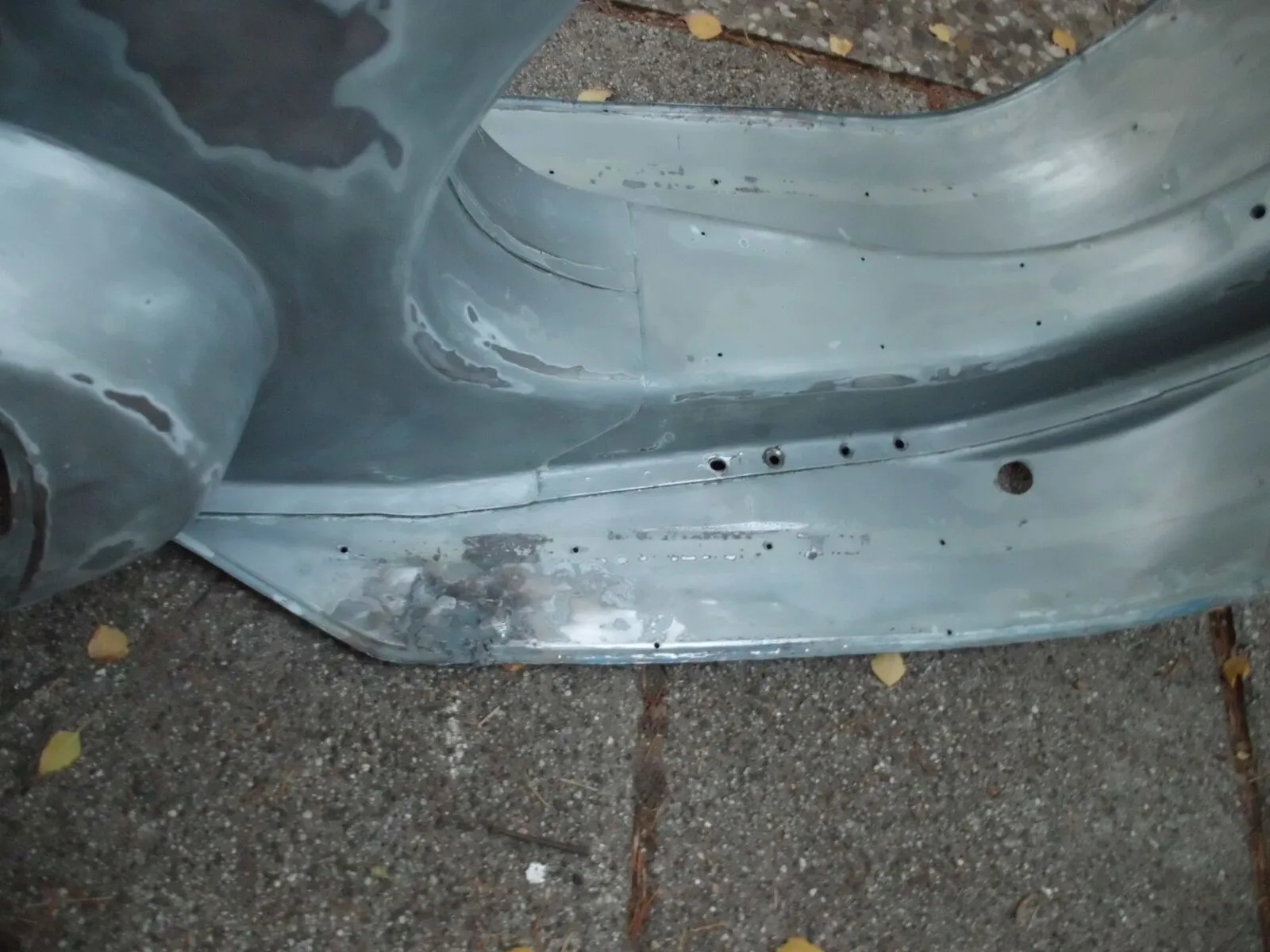

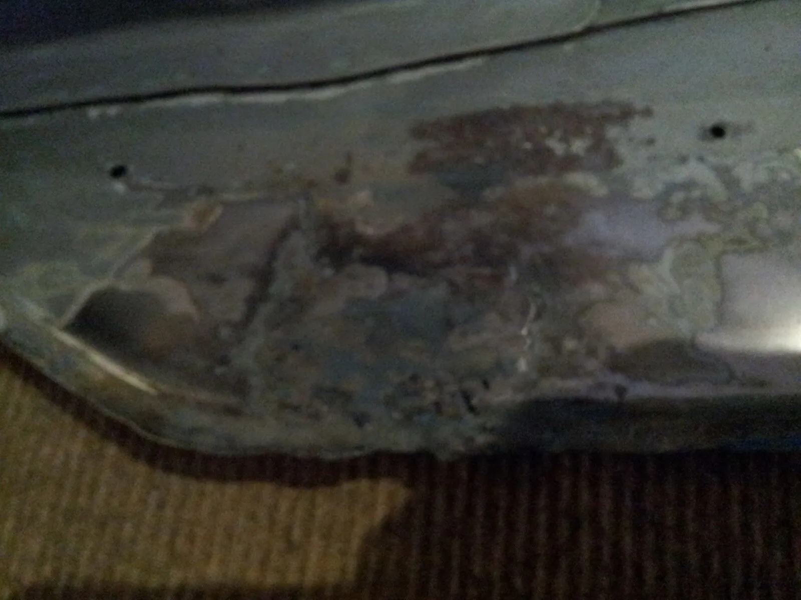

    Was würdet ihr mit dem kleinen Schnitt im letzten Foto machen? So lassen? Schweißen?
    Es soll eh ein Alukantenschutz dran, wie er original auch dran war, jedoch ist das Prifil der Kante an einigen stellen sehr aufgebogen. Wie kann ich das wieder richten?
    Nun zur Versiegelung: Meine Überlegung war Fluid film in den Tunnel dann den Lack etwas zu poliereen und dann ne Lackversiegeelung plus Owatrol für die blanken Stellen.
    Iwelche Anregungen Tipps?

    Das sieht doch schon mal vielvesprechend aus. Weiter so...

    aus dem ersten Beitrag entnehme ich den Alter... 16Jahre? Dann Hut ab für die bisher gezeigten Arbeitsschritte!
    Ich bin schon ne deutliche Ecke älter und von zB Owatrol habe ich erst vor nem Jahr mal was gehört:-)
    Den Schnitt würde ich schweißen lassen (oder selbst schweißen), so weit oben am Schild ist die Belastung vermutlich nicht so groß...

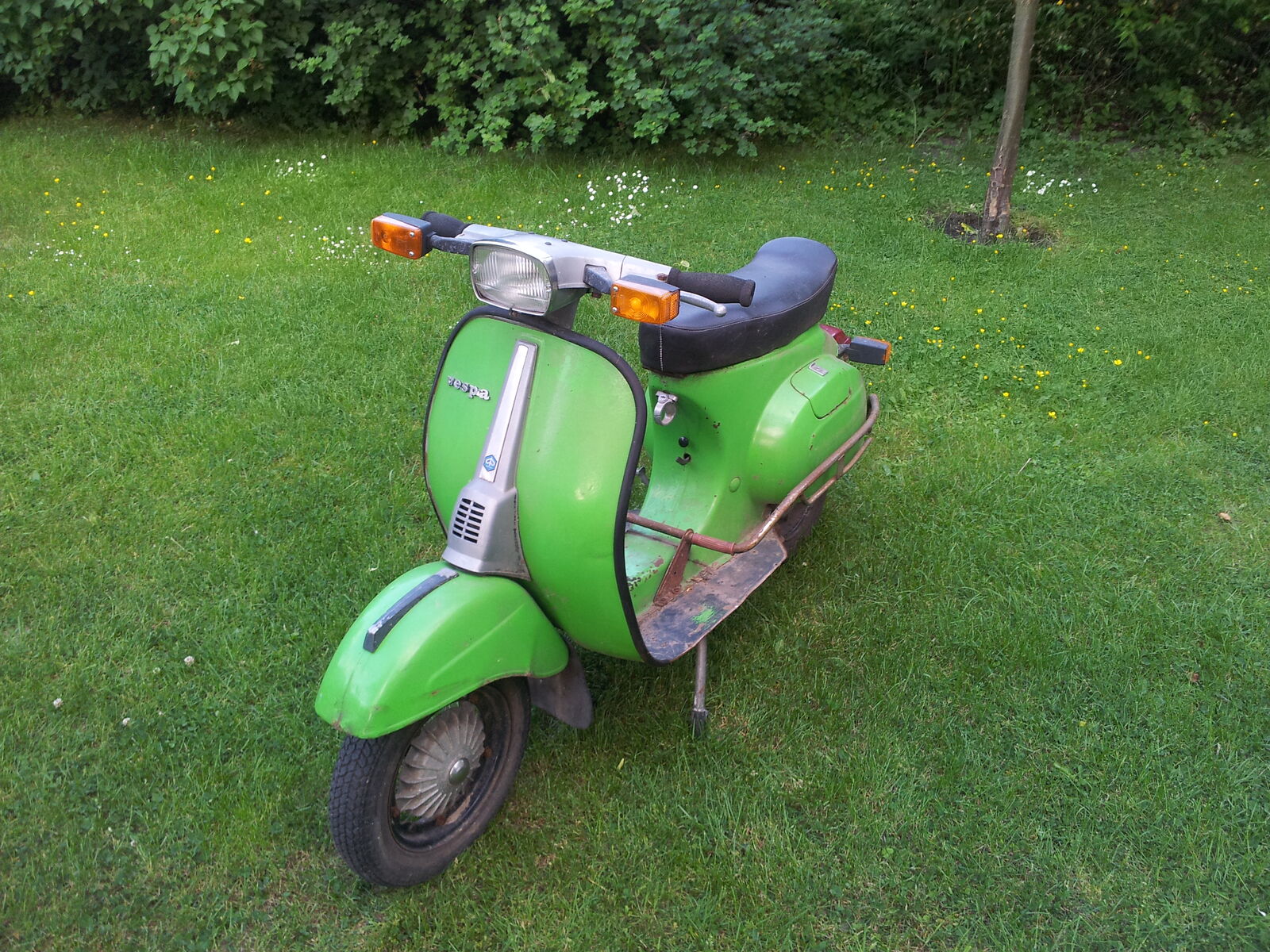

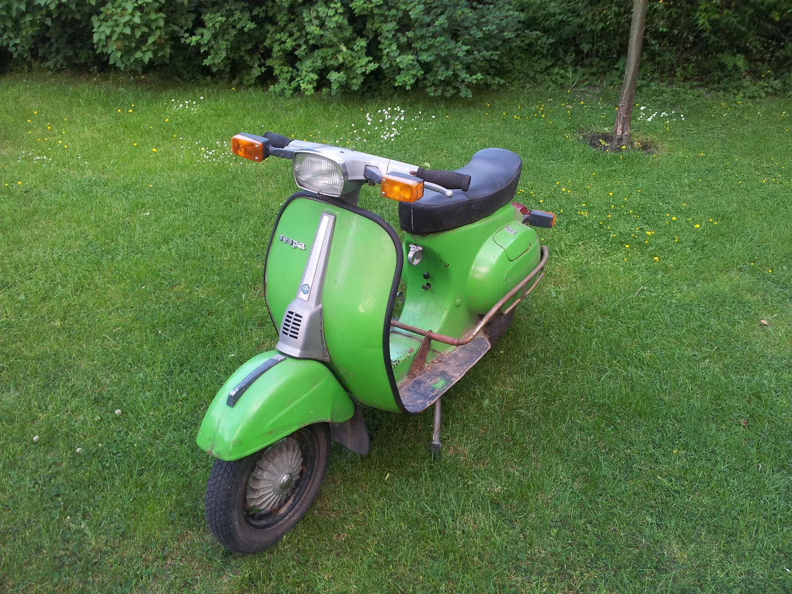

    Lade doch einmal Fotos von deiner Special hoch, würde mich interessieren was man so um zweihundertfünfzig Euro bekommt :huh:

    @ Partagas im Anhang ist ein Bild
    @Gaywin nein ist Azzurro metallizzato 110

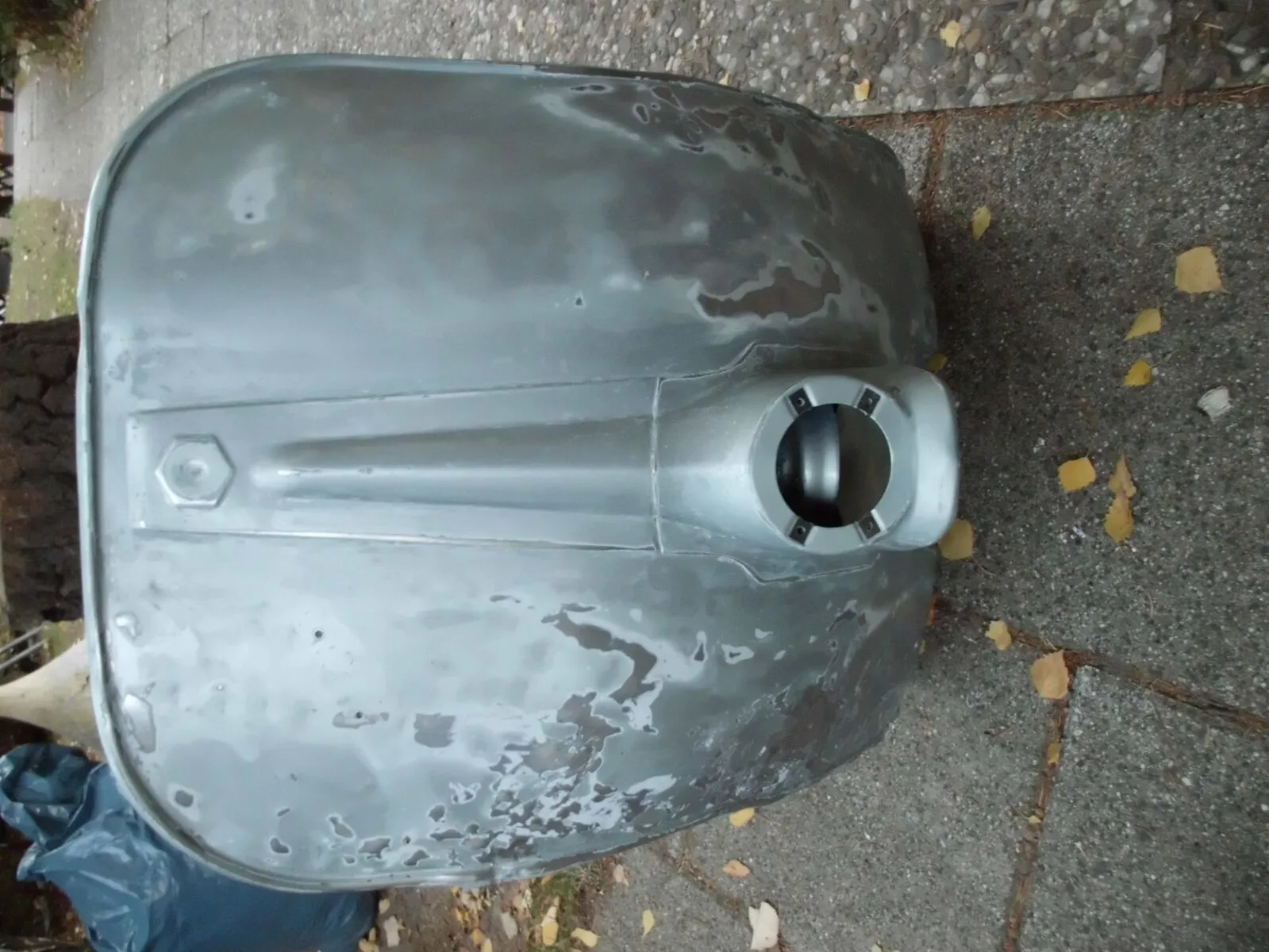

    • October 18, 2012 at 21:50

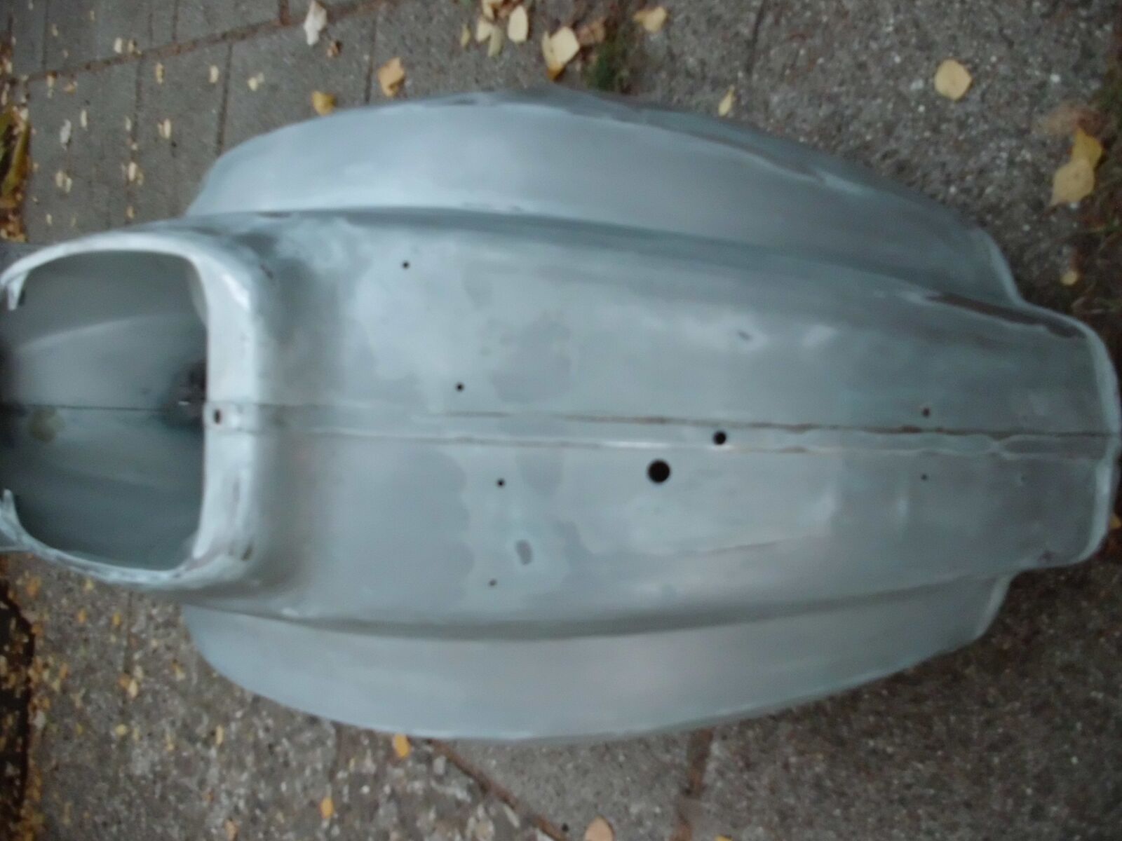

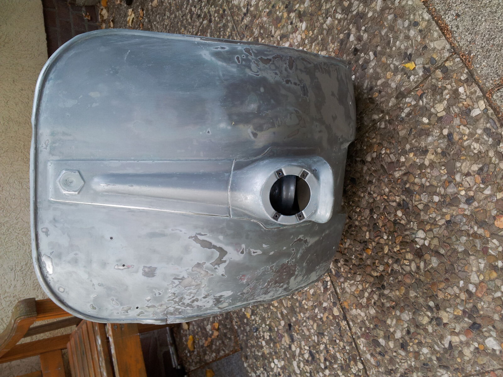

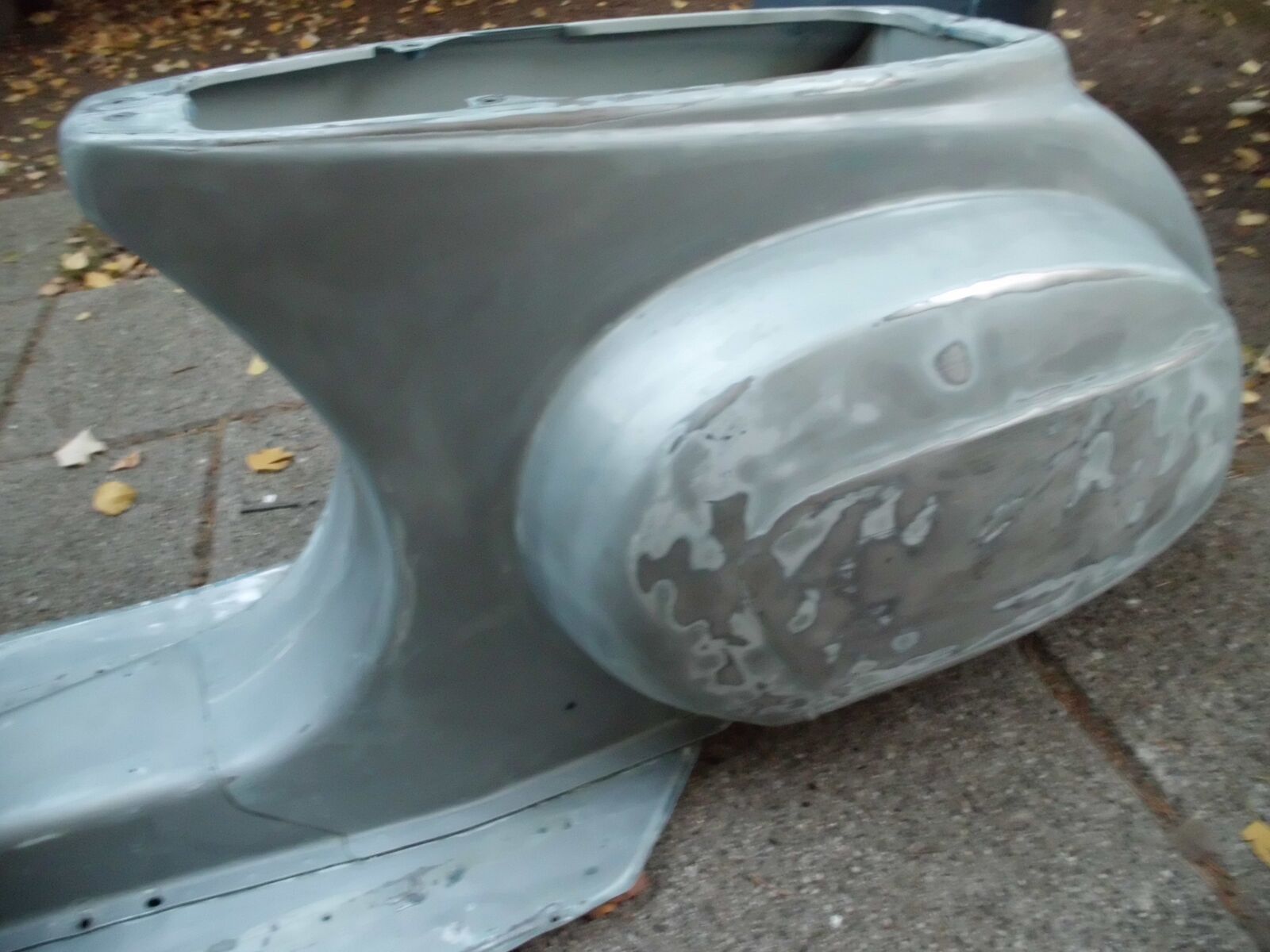

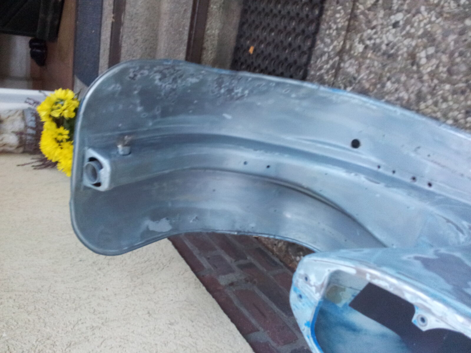

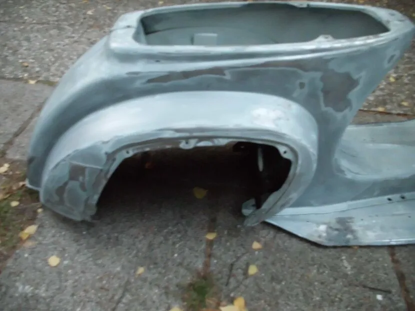

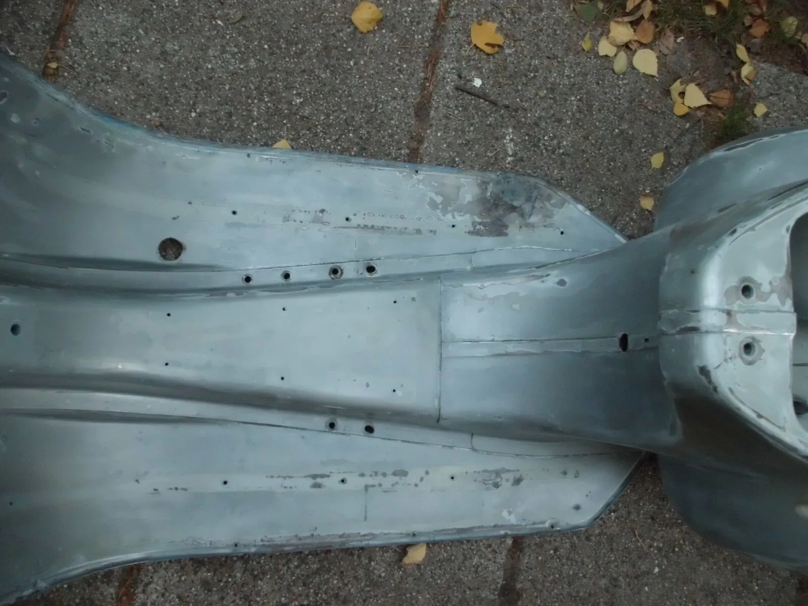

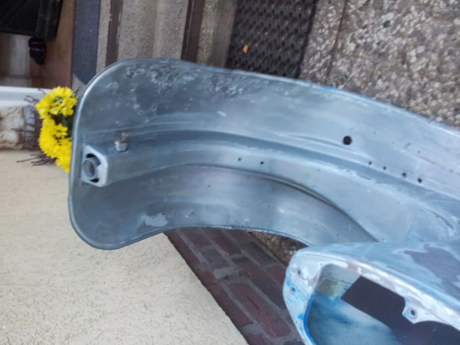

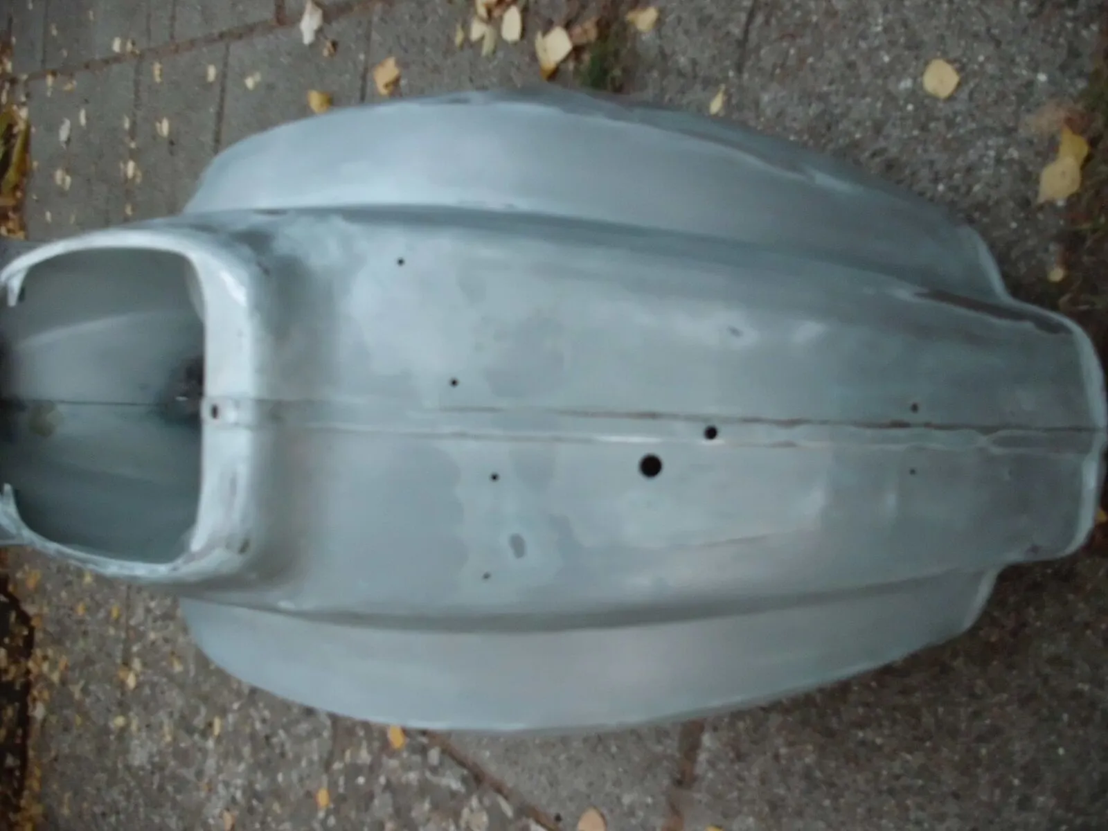

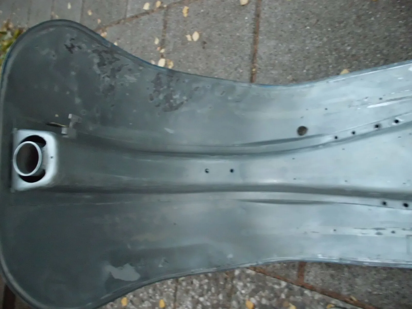

    So der Rahmen ist jetzt freigelegt bzw. fast freigelegt. An manchen Stellen wurde mit fast dem gleichen Silberton nachlackiert/überlackiert.
    Find ich jetzt nicht so schlimm ppasst zum Gesamtbild und es ist ja eh nicht mehr so viel Lack da. Wenn ich das jetzt noch runterhole wer weiß wieviel dann noch übrig bleibt. Von daher lass ich es so.
    Aber seht selbst.

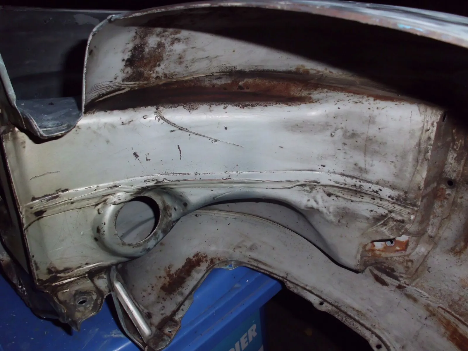

    Als nächstes werde ich das Beinschild zurechtdengeln/ biegen, dann den Riß am Beiinschild und kleine Risse unten an der linken Back schweißen / schweißen lassen. Dann ein bisschen Polieren und mit Wachs versiegeln und dann Owatrol für das Radhaus Motorraum Unterboden und blancke Stellen verwenden. Der Hohlraum sieht auf dem Foto doch relativ rostig aus.. Einfach Fluid Film reim oder vorher noch Rost entfernen?

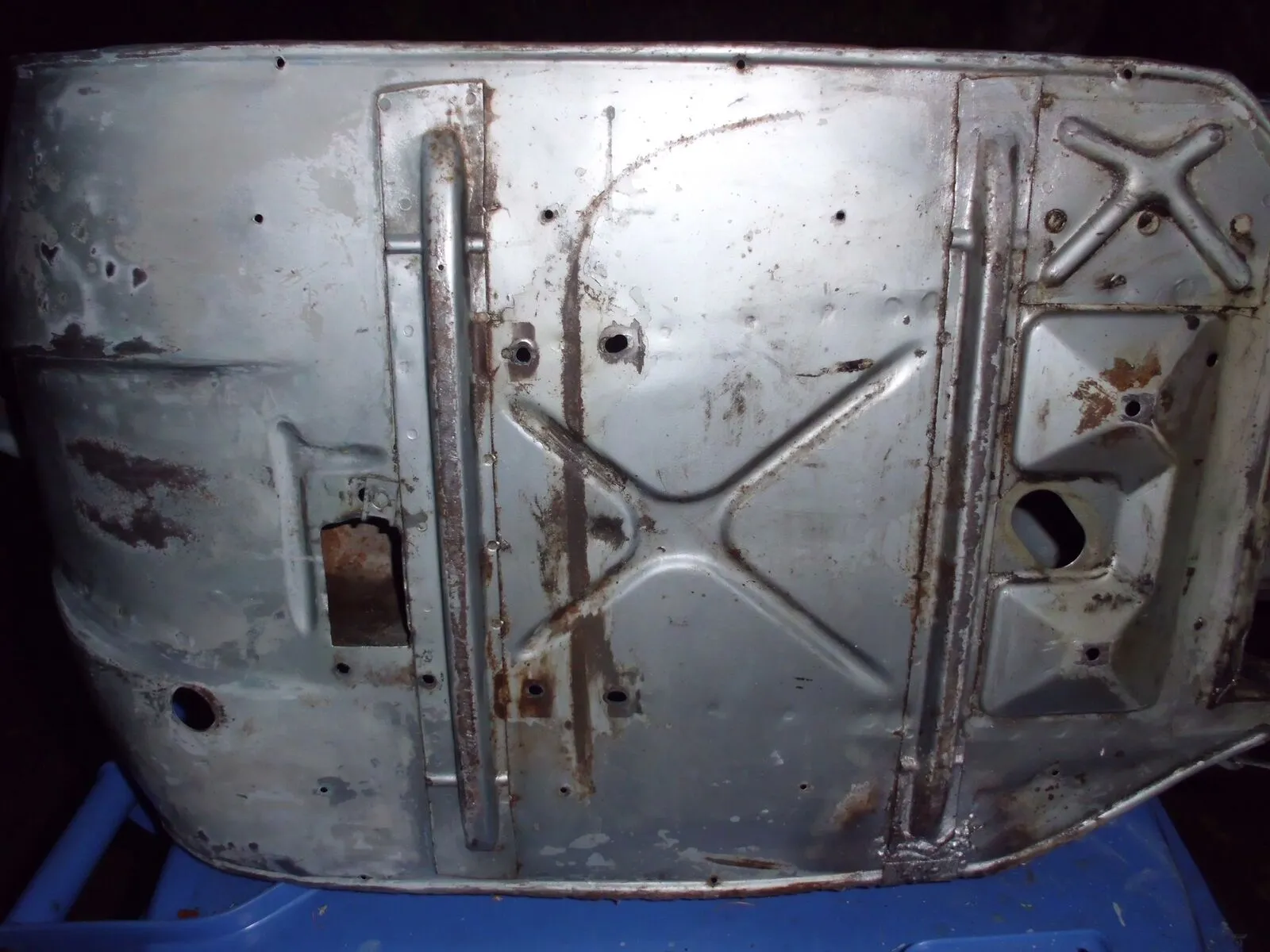

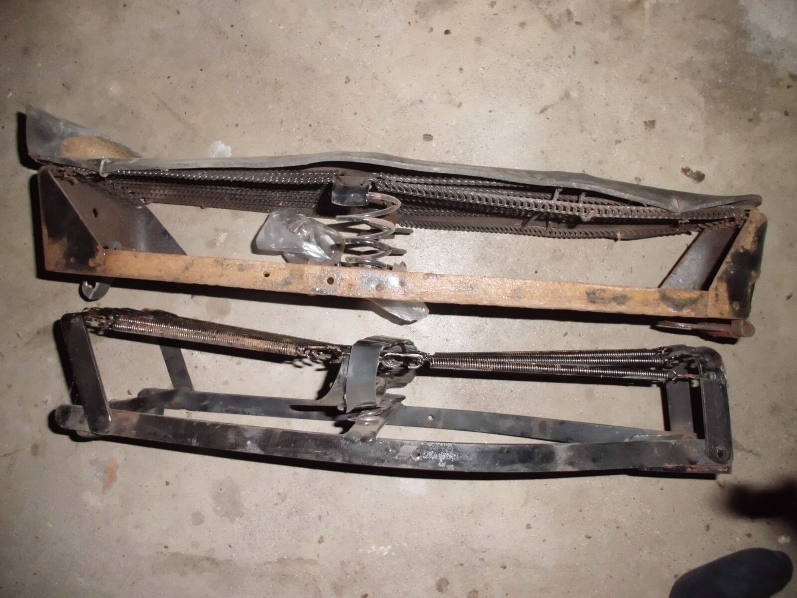

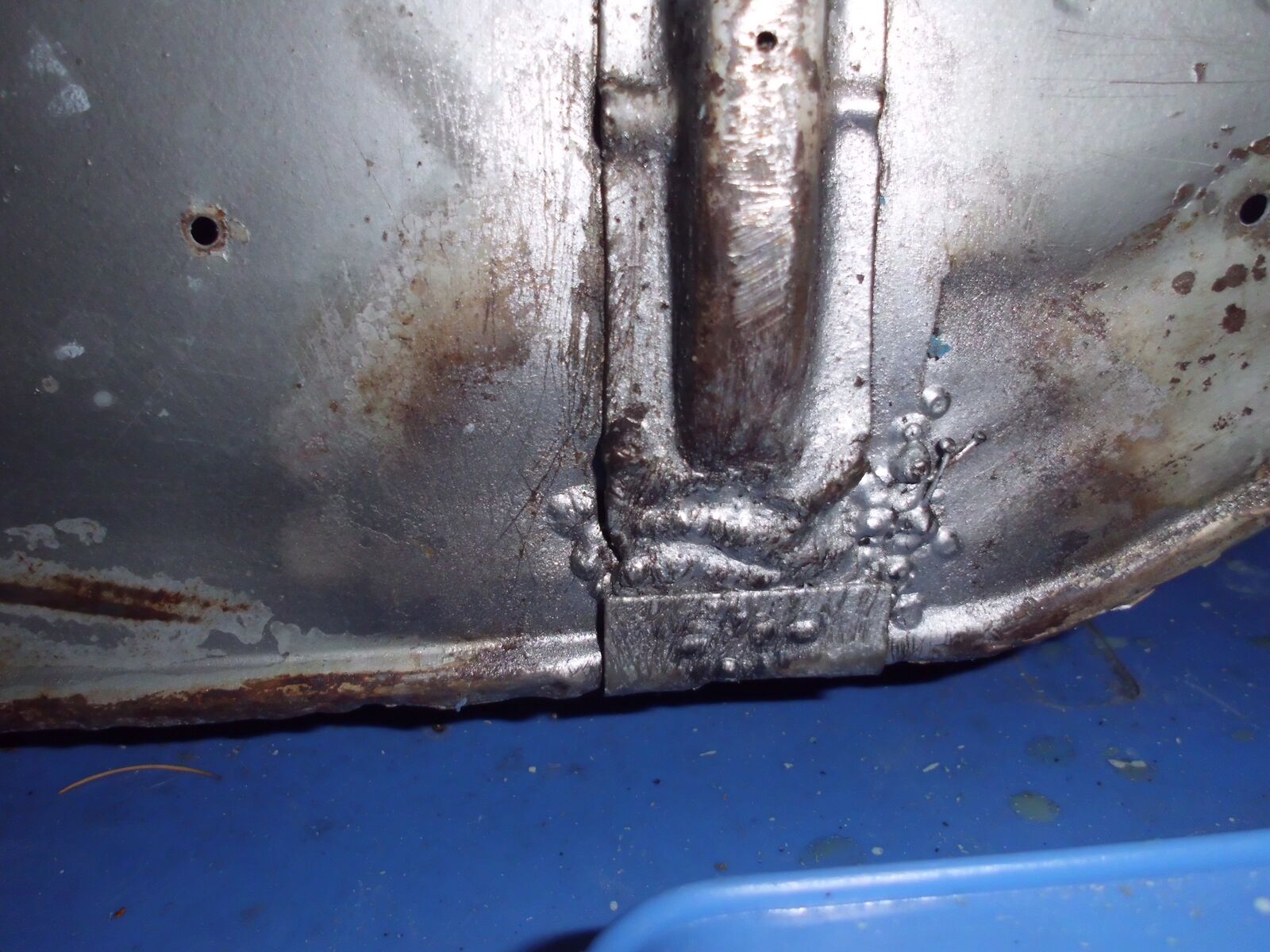

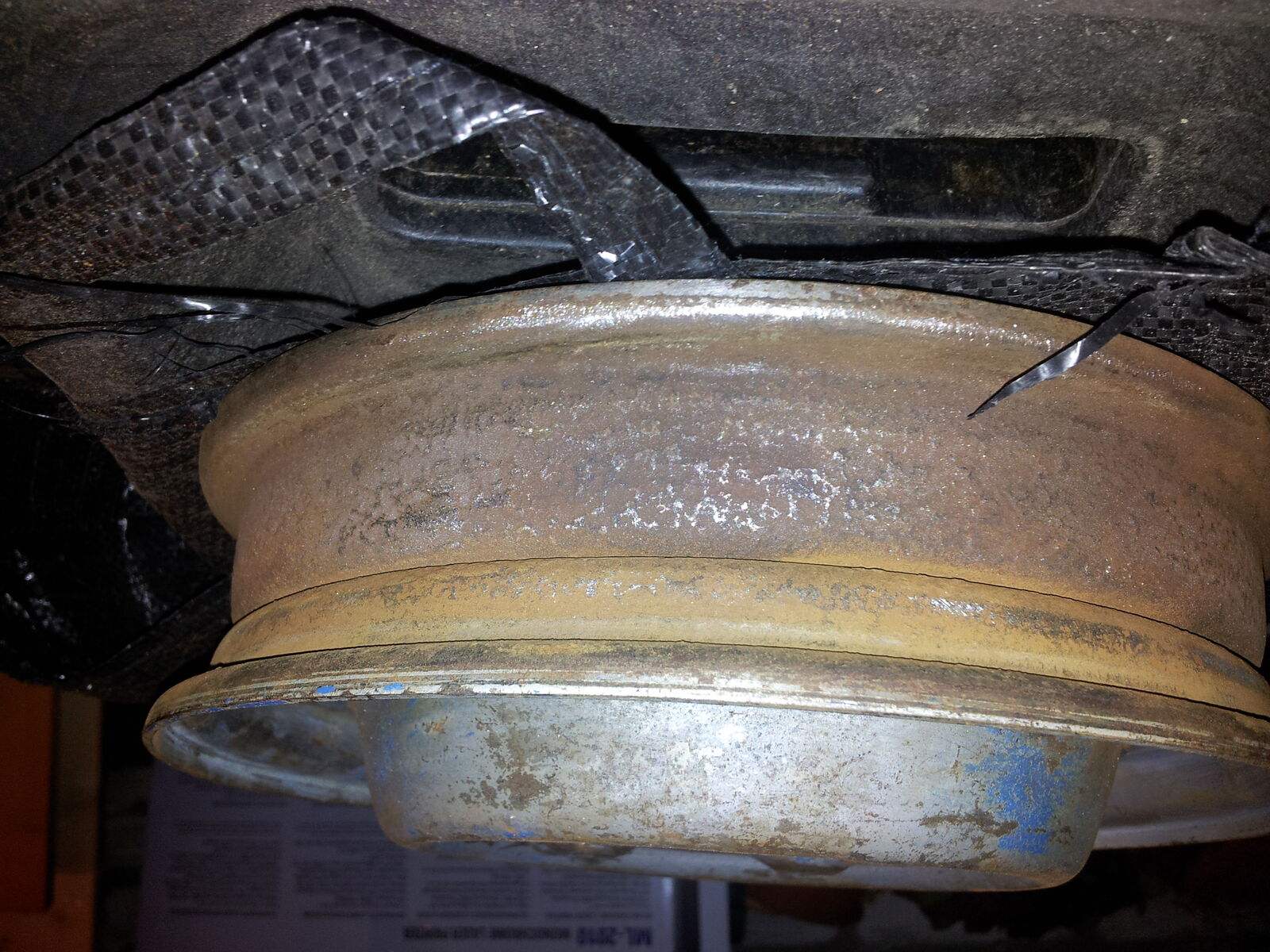

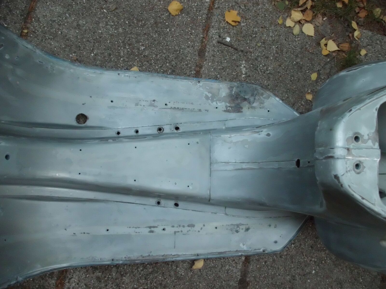

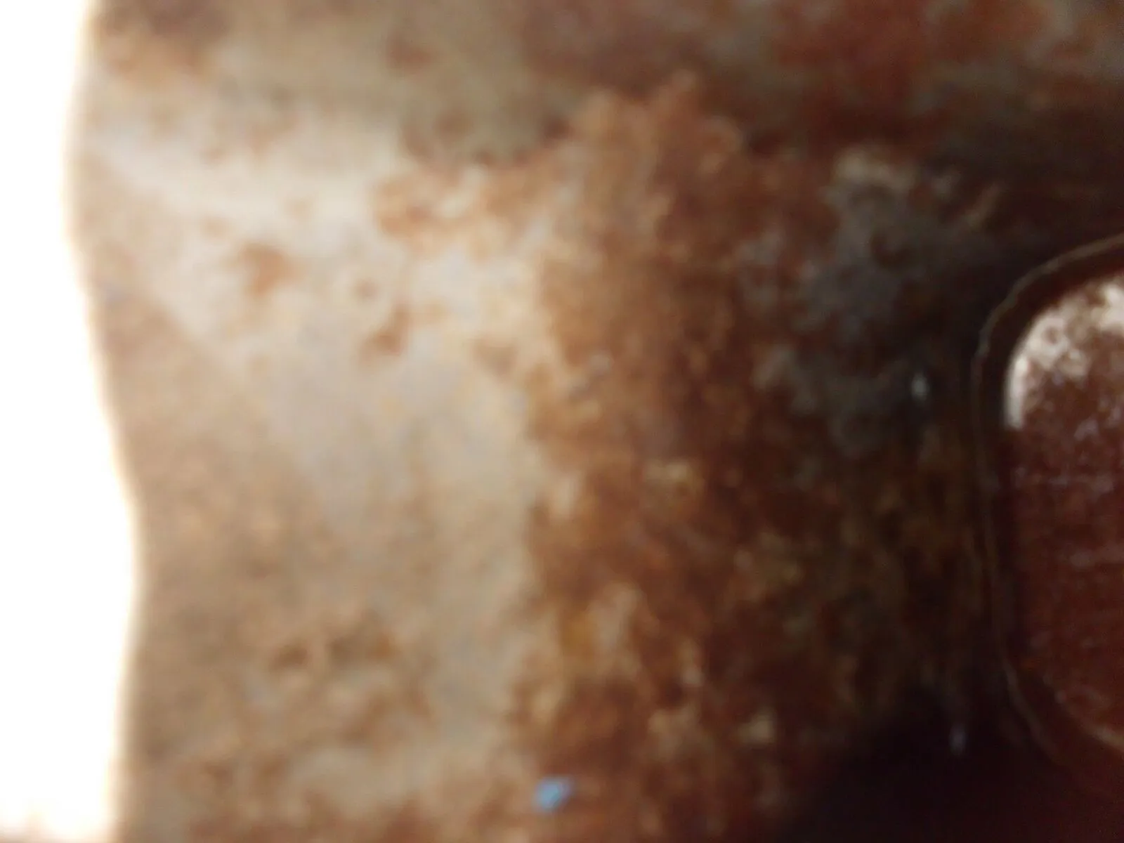

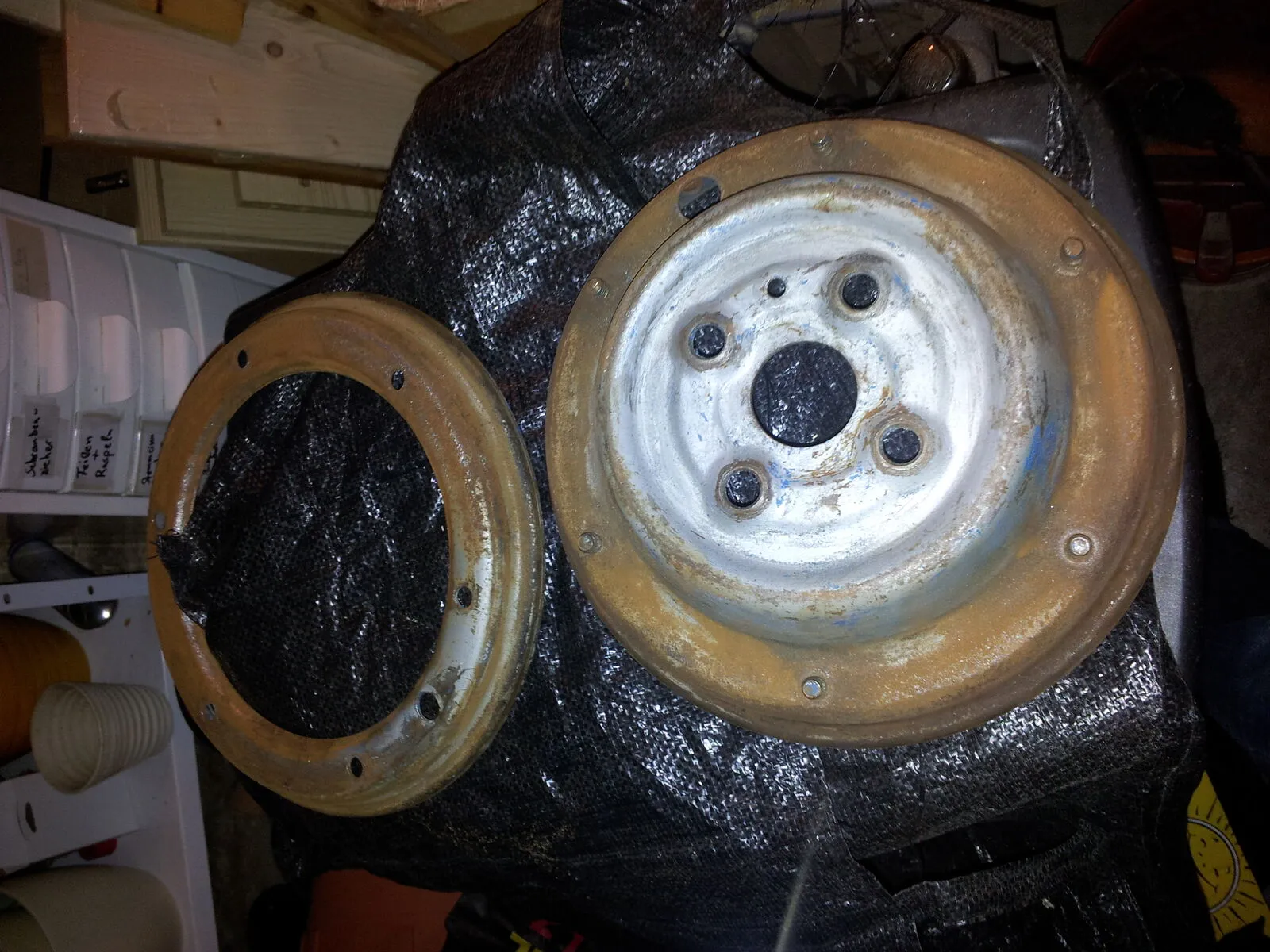

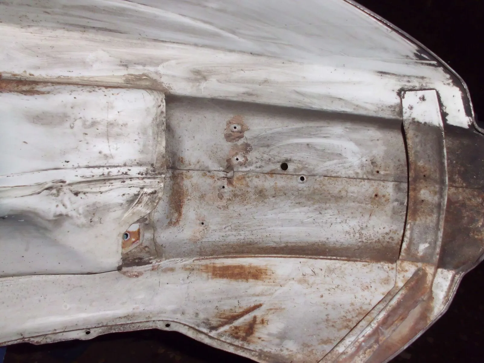

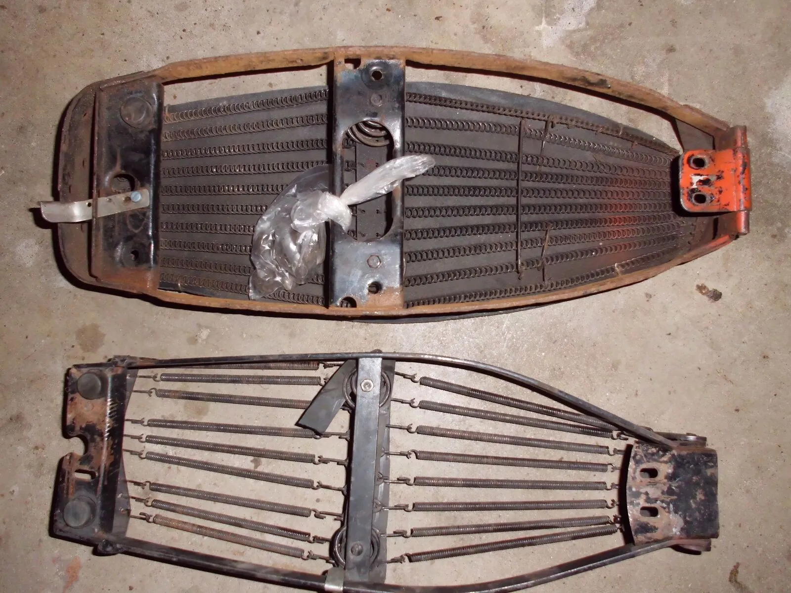

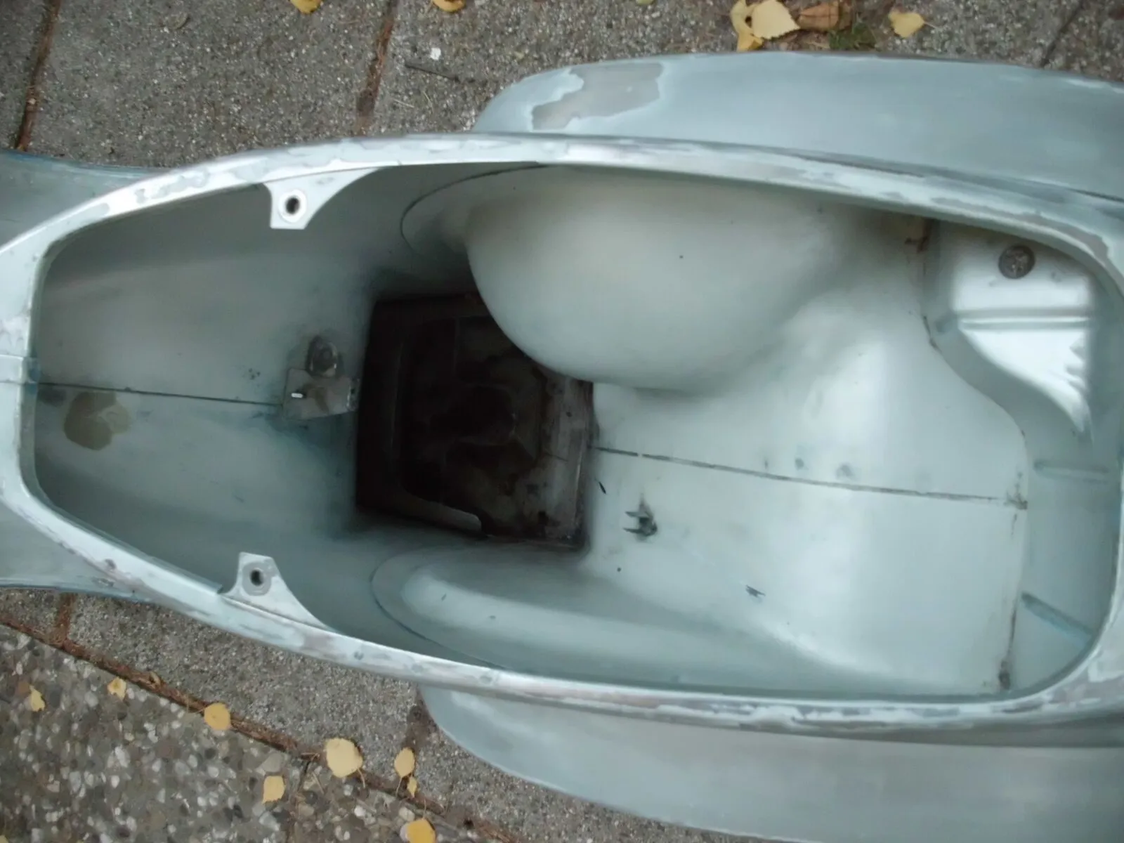

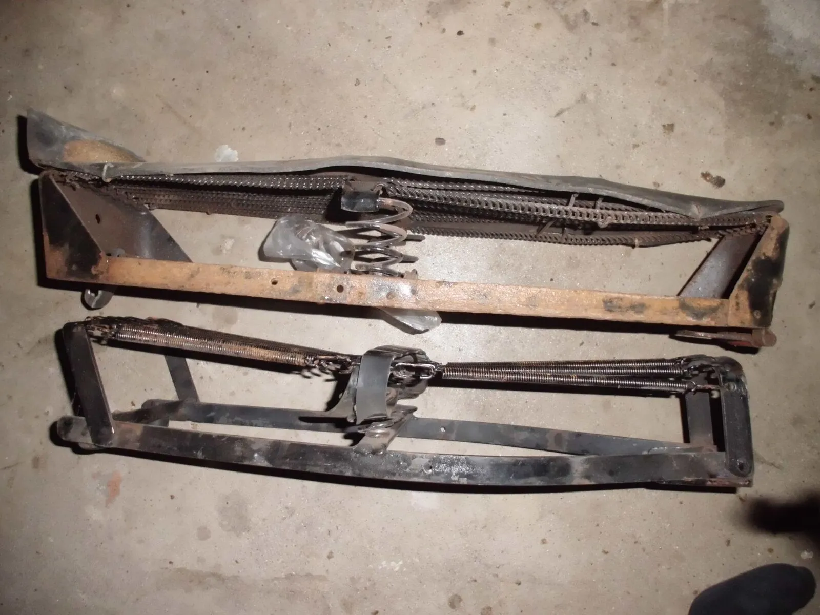

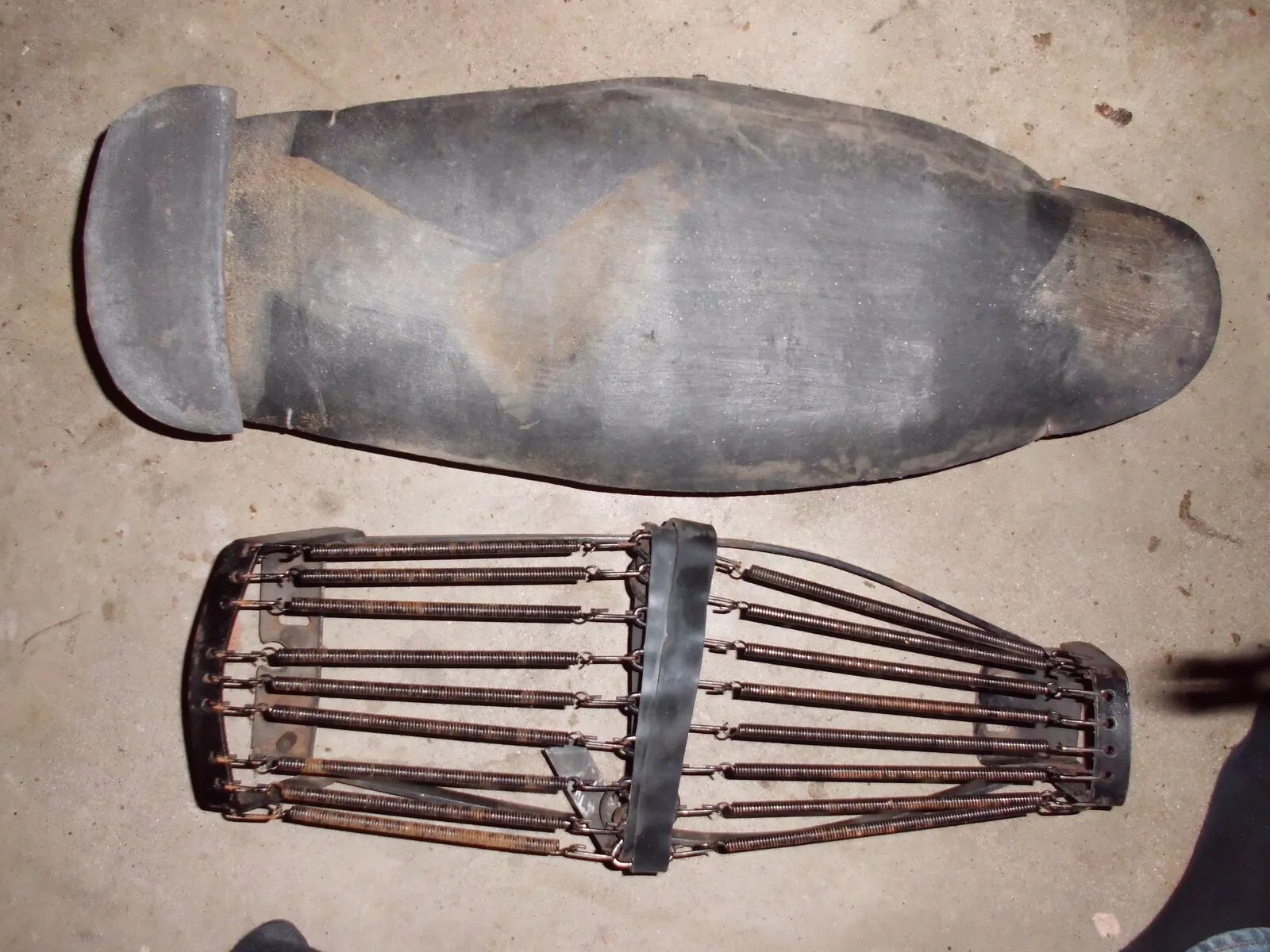

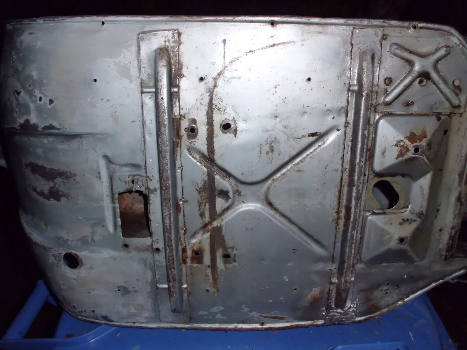

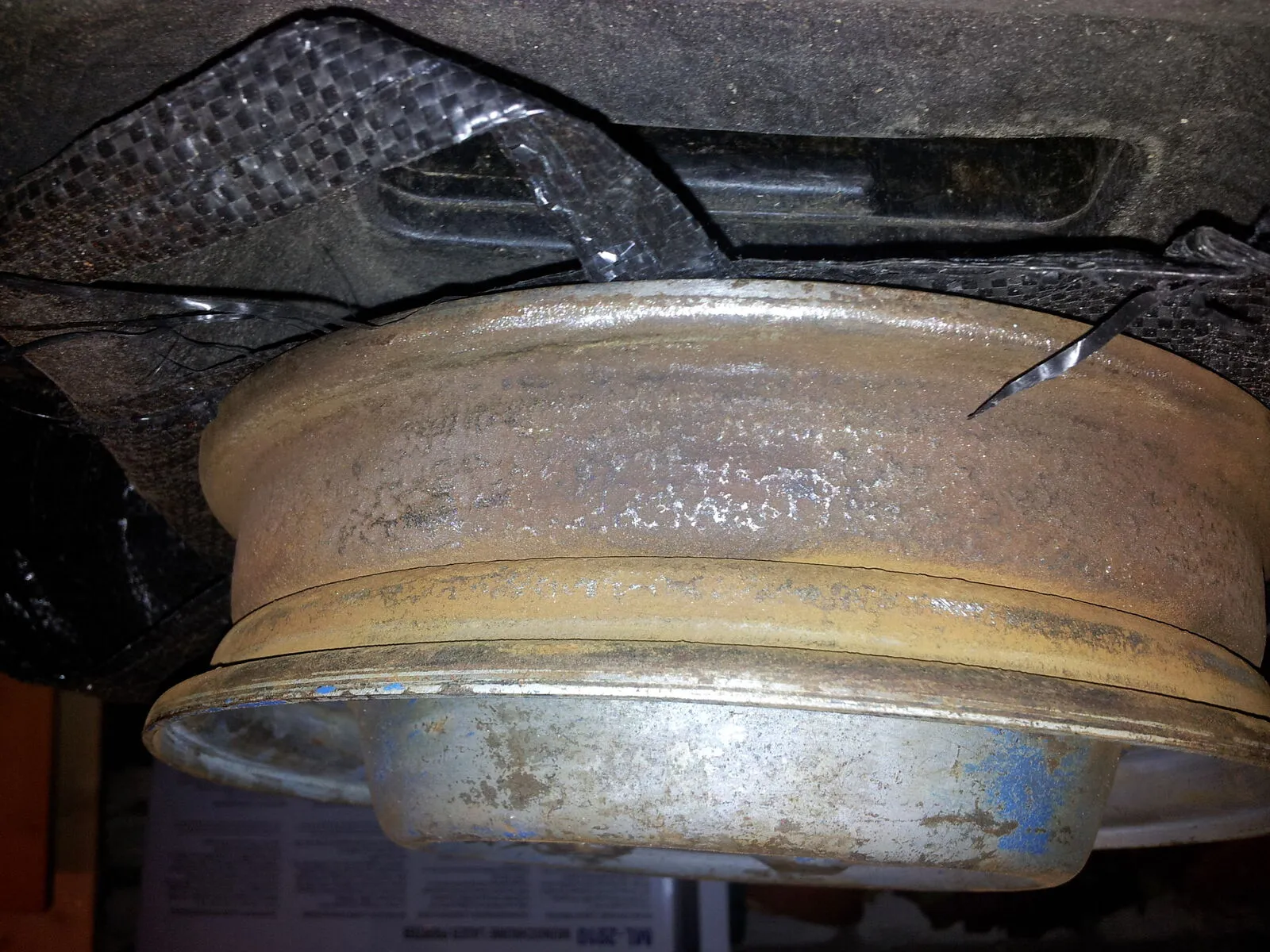

    ein paar Fragen an euch hätt ich noch:

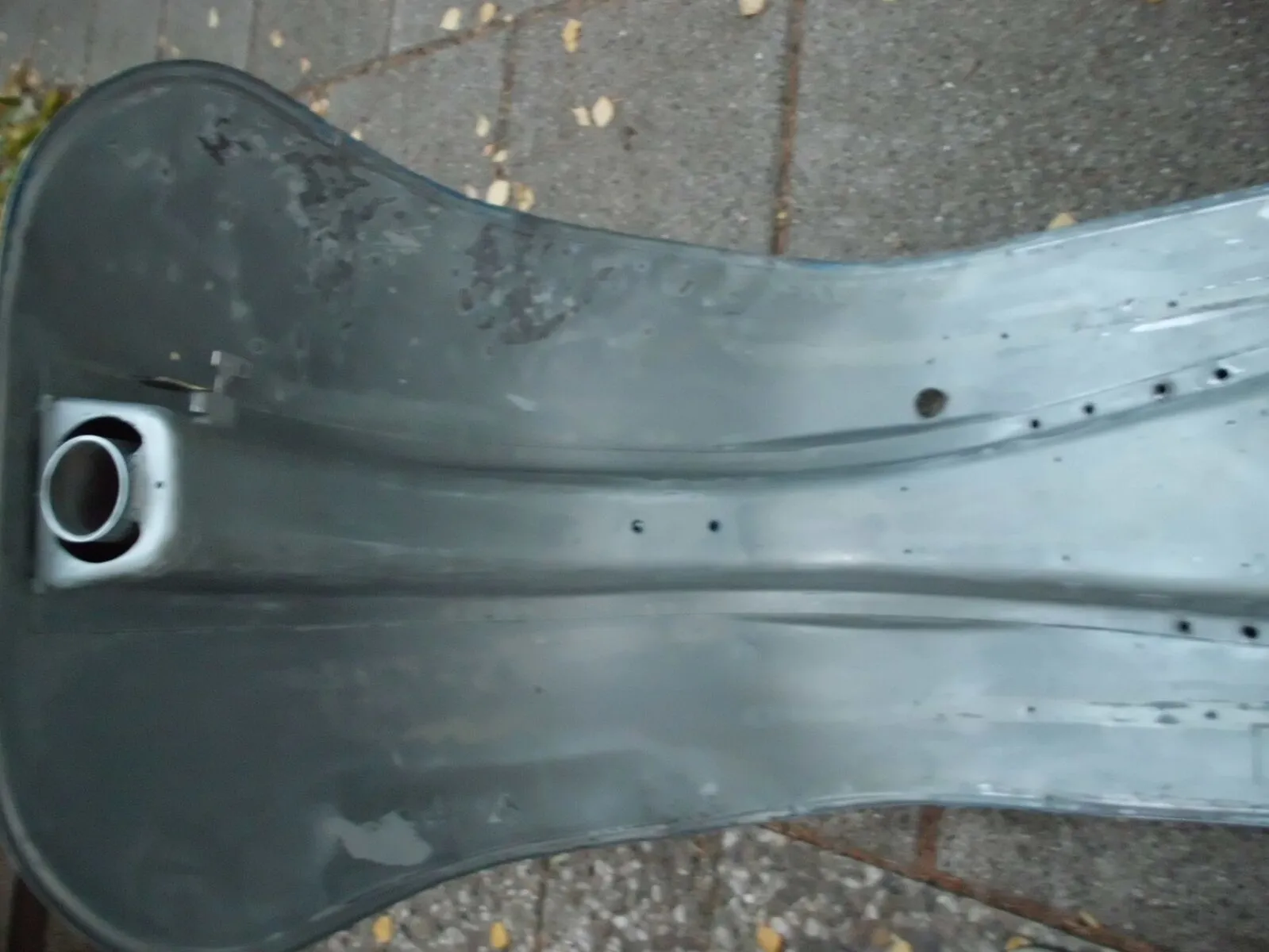

    1. Kommt an den Unterboden in die Hintere linke Ecke auch so eine Verstärkung wie auf der rechten? (Bilder Beitrag 13)

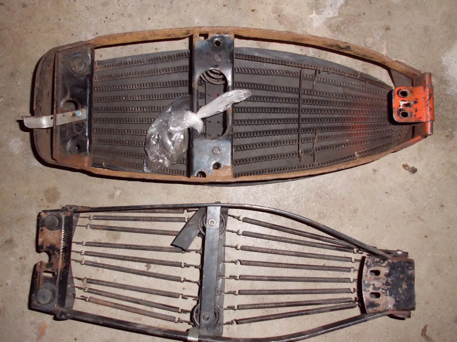

    2. Welche der beiden Sitzbankgestelle war original auf meiner 50L?

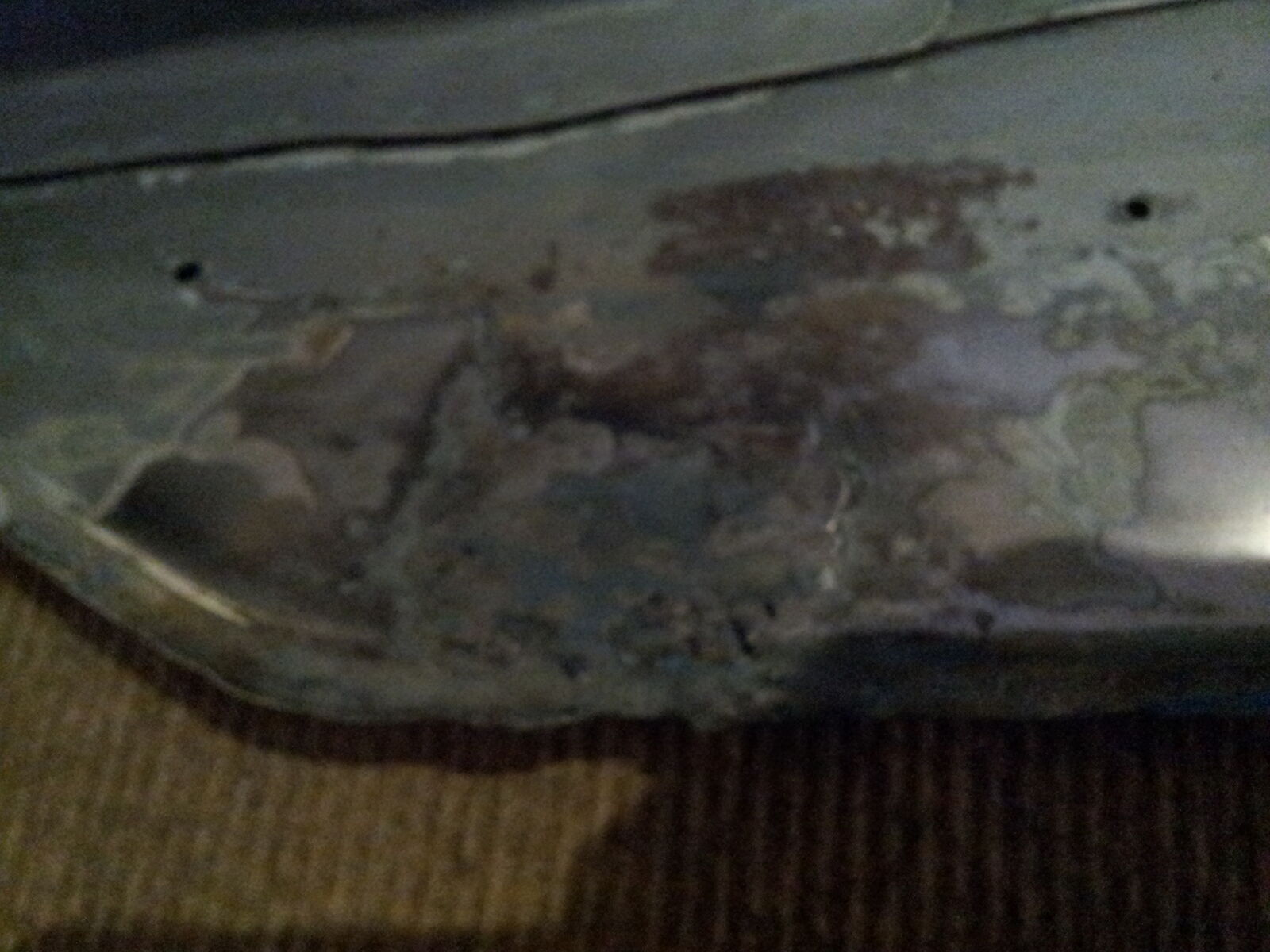

    3. Muss ich bei der Felge den Rost noch weiter entfernen? Wenn nein wie konserviere ich den Rost am besten?
    Danke schonmal für die Antworten :)

    • October 29, 2012 at 16:42
    Zu den Felgen, ja, da muss noch mehr weg, vor allem in dem Spalt / Naht wo sich die Hälften treffen, denn sonst klemmst du dir da den Schlauch ein.
    Man kann sich aber auch streiten ob man sowas noch fahren kann, ich fahre ähnliche auf meiner Fuffie, konserviert habe ich das Ganze mit Rostumwandler der einen Klarlack beinhaltet, hält jetzt schon 4 Jahre. (von Obi)
    Gruß Luk

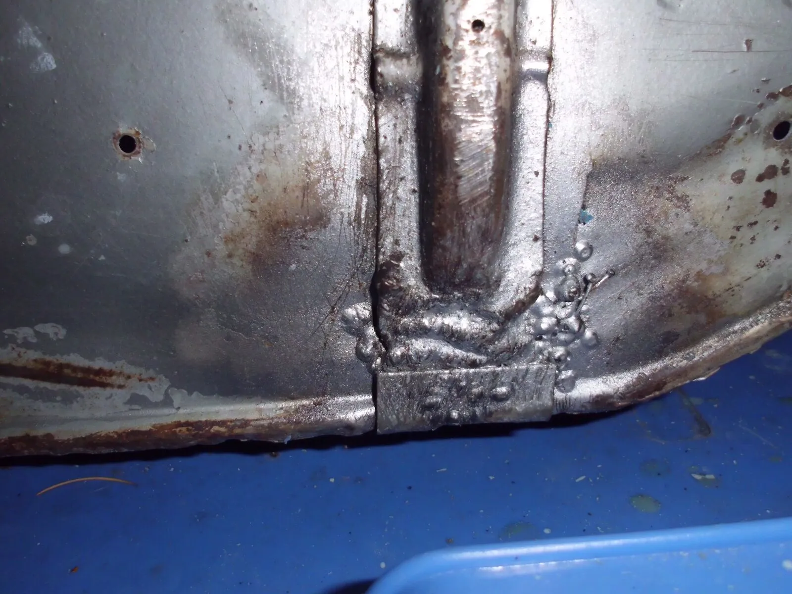

    • November 12, 2012 at 18:44
    Die Felgen werde ich noch mit der Drahtflex etwas abschleifen und dann einfach Fertan drauf fertig.

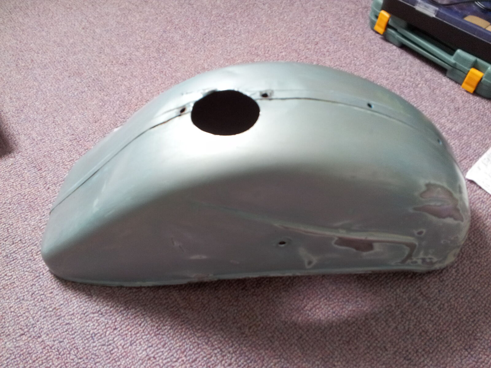

    Die Risse sind alle geschweißt und die Beulen sind raus.
    Als nächstes kommt der Holraum und die Versiegelung des Rahmens an die Reihe. Der plan ist den Holraum mit Fertan zu behandeln und dann Fluid Film. Für den Lack ine Teflonversiegelung und das blanke Blech mit Owatrol.
    Kann ich das Owatrol auch für Motorraum und das Radhaus verwenden oder sollte ich da etwas anderes verwenden?

    Es ging wieder weiter den Rost im Tunnel habe ich so wie alle anderen Roststellen mit Fertan vorbehandelt.
    Versiegeln will ich im Tunnel mit Fluid Film.
    Was mache ich am besten auf den Unterboden, Radhaus und Motorraum?
