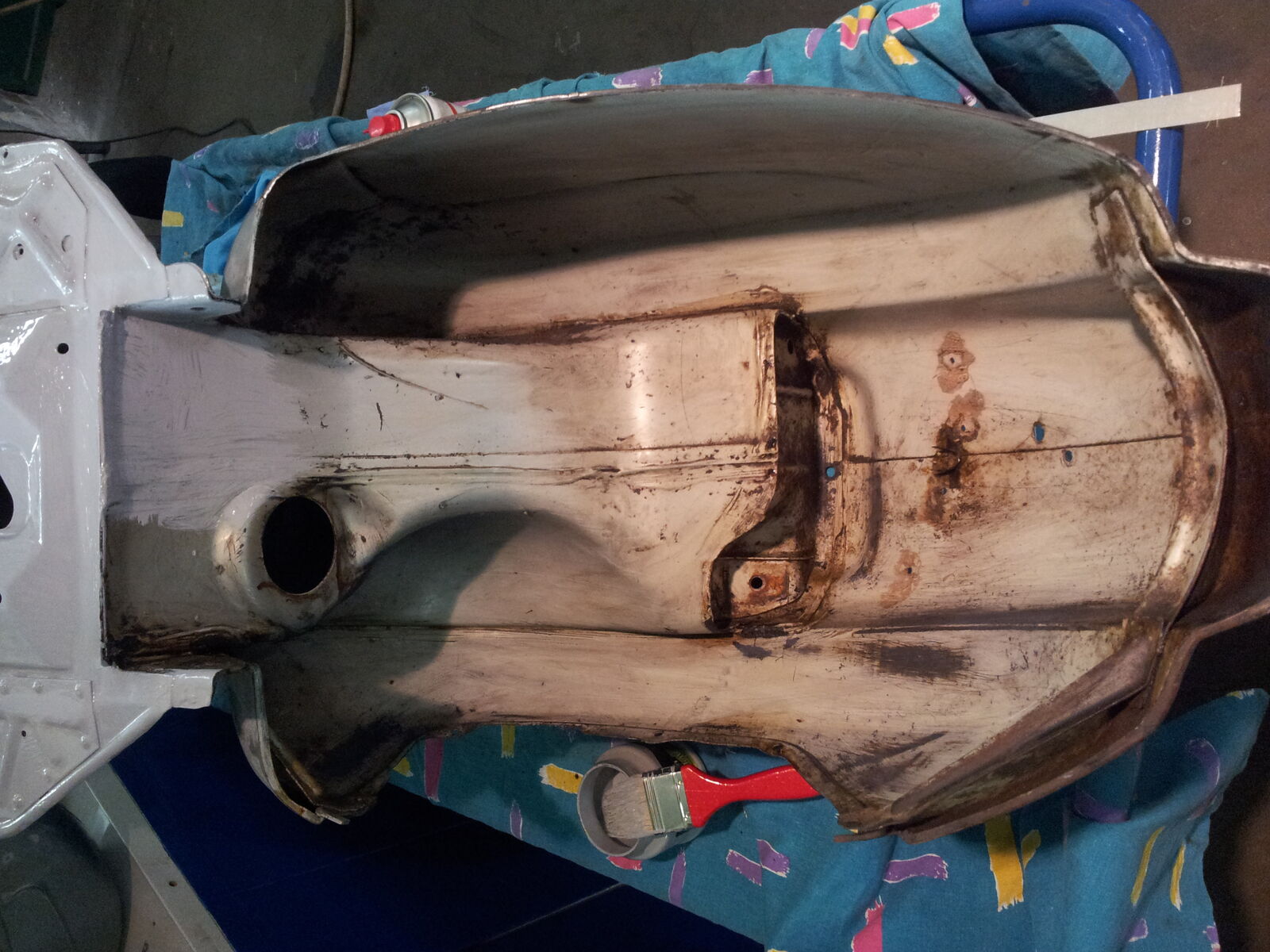

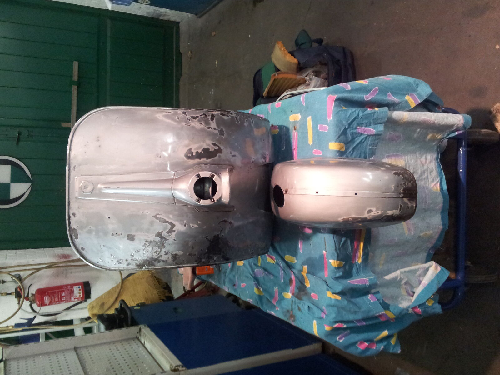

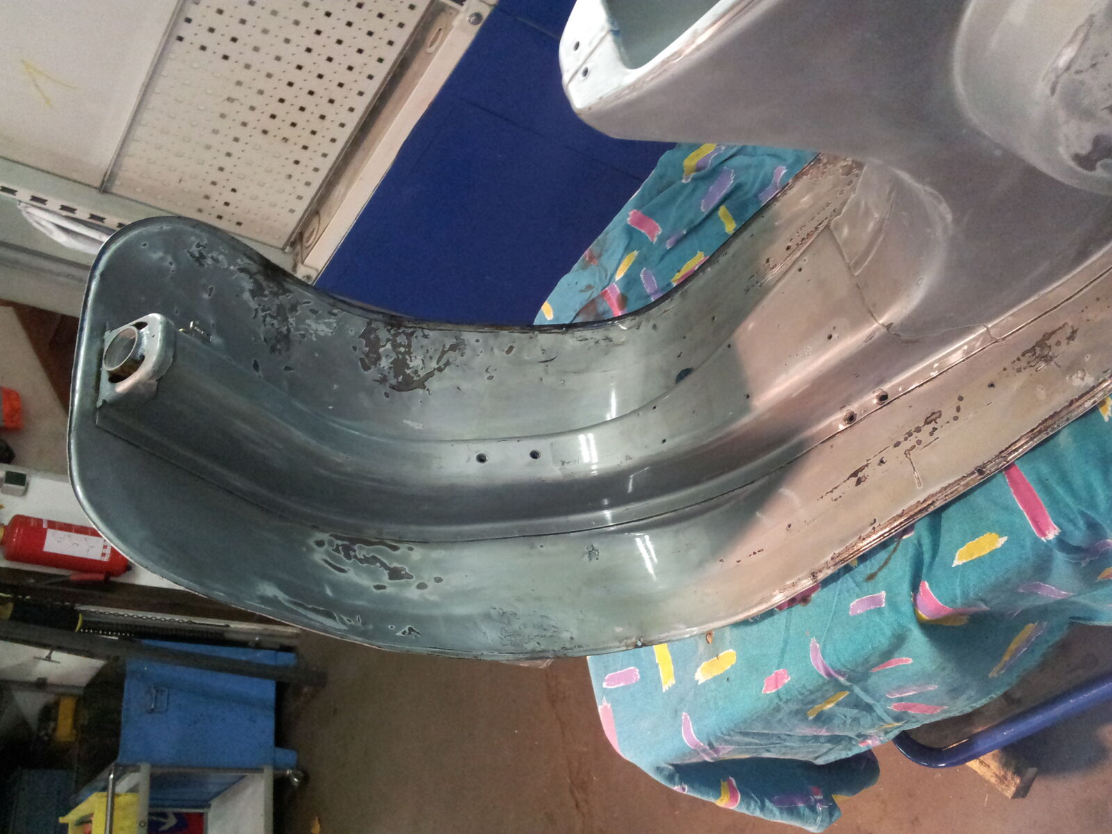

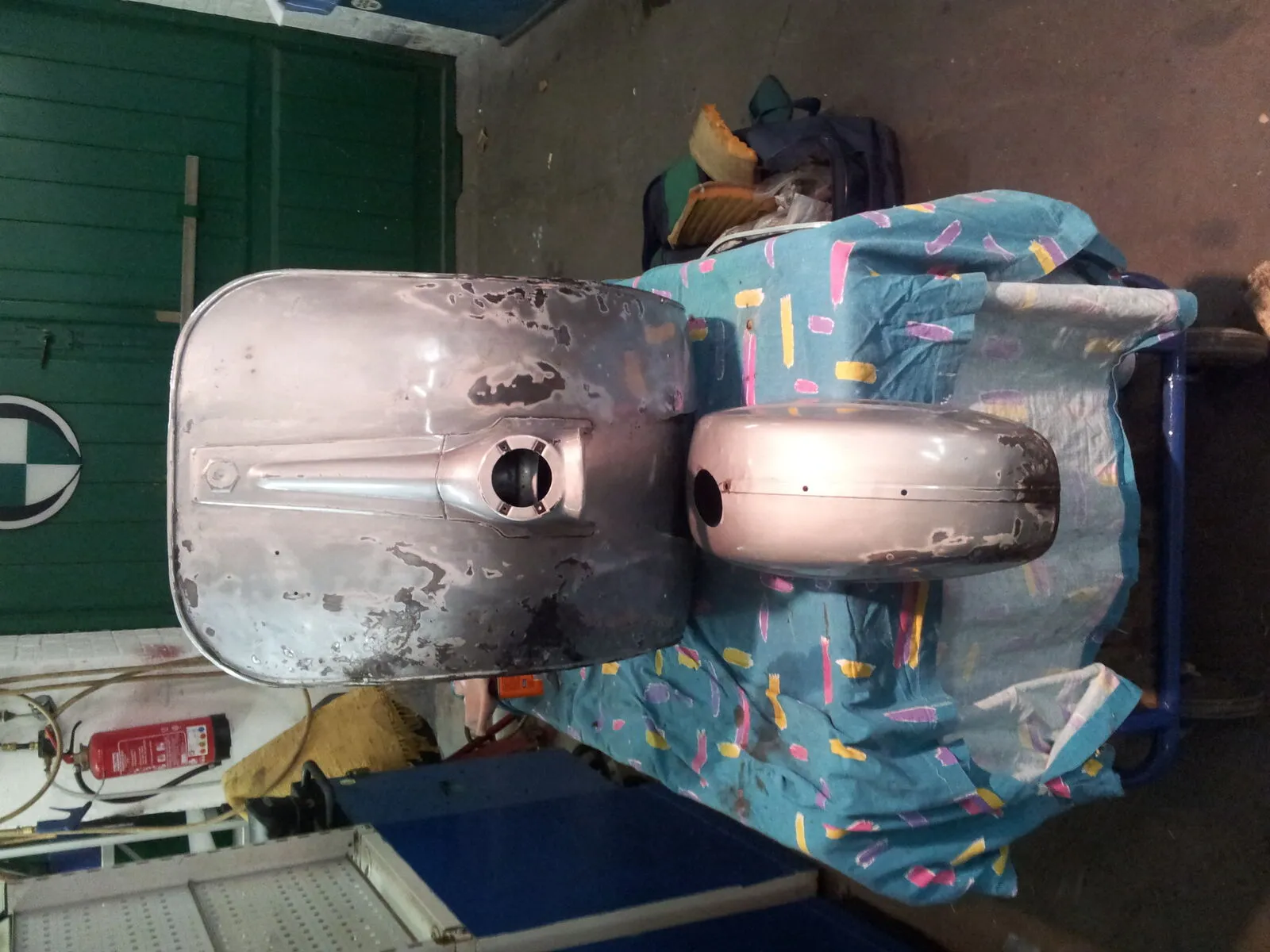

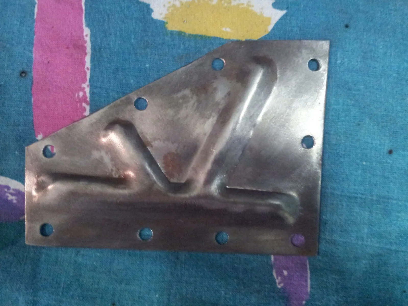

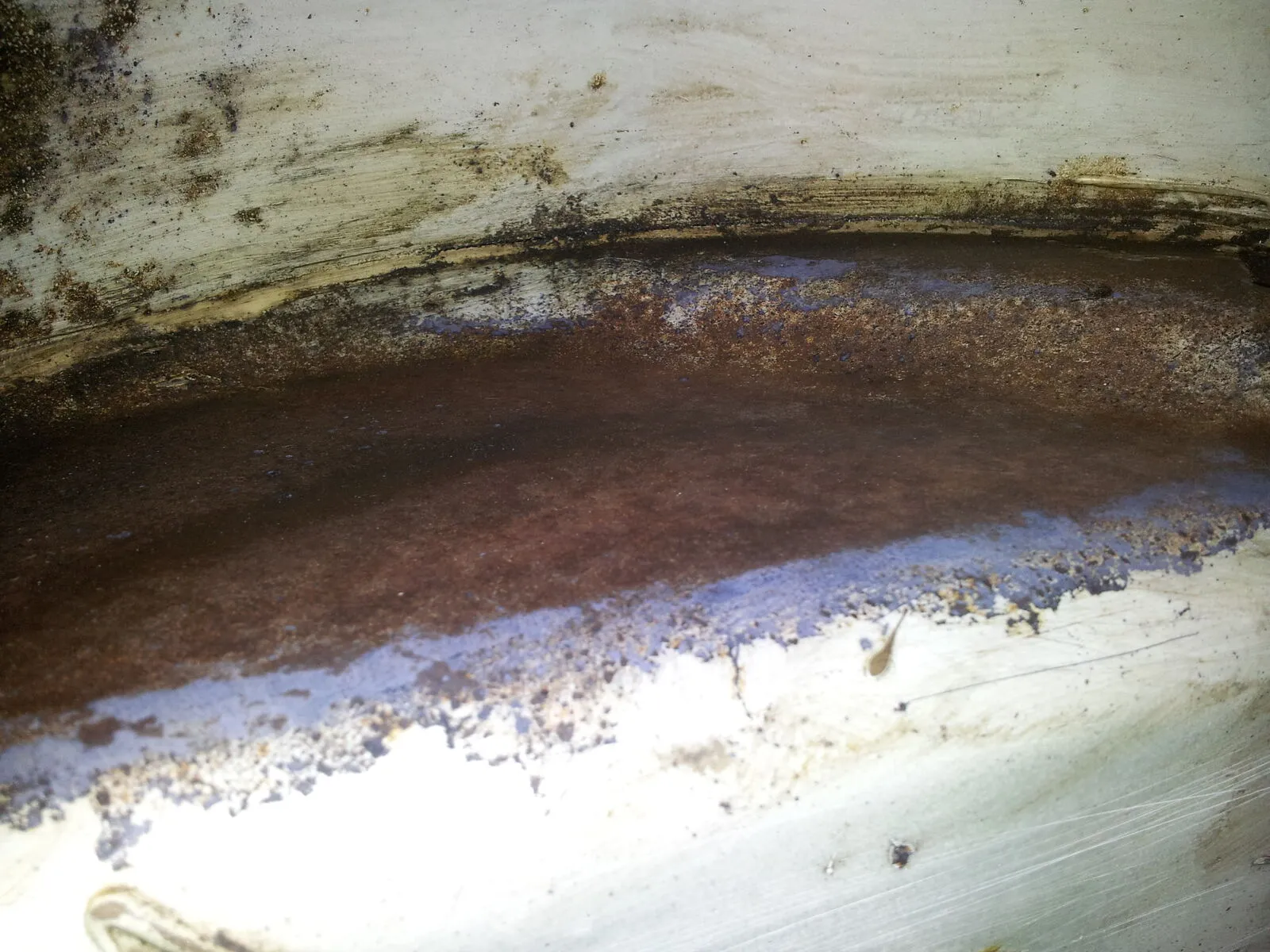

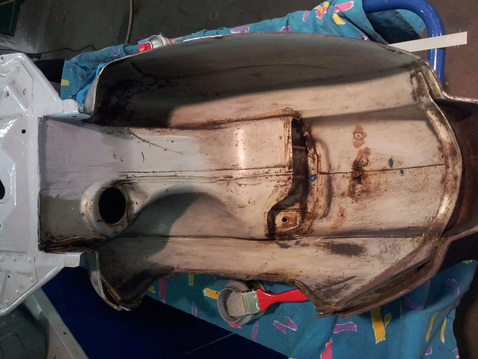

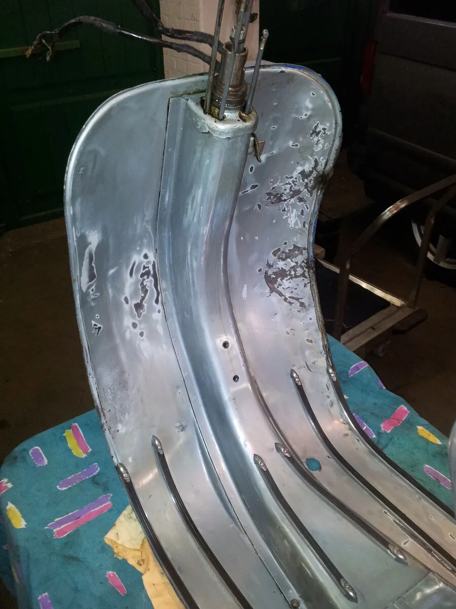

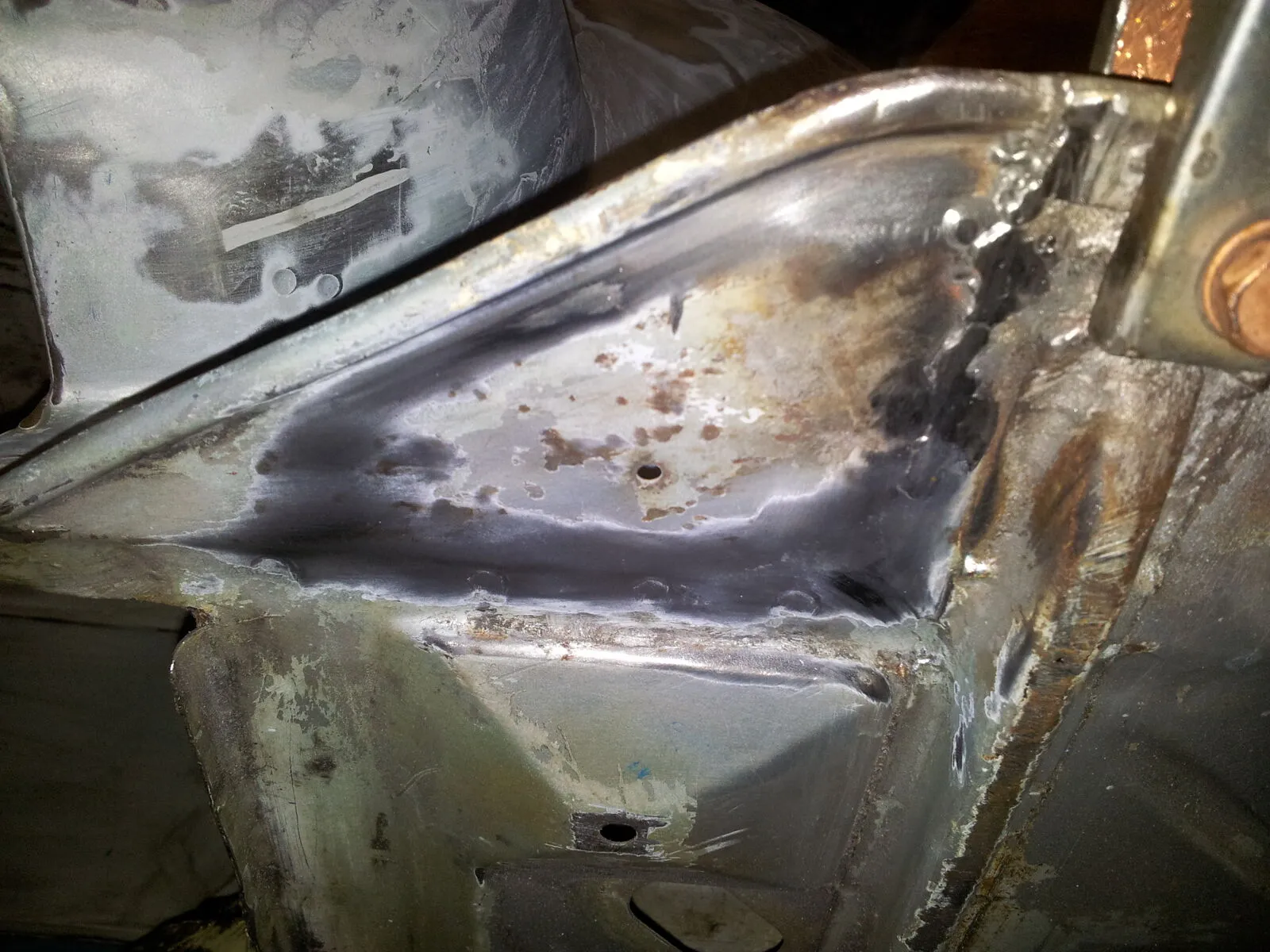

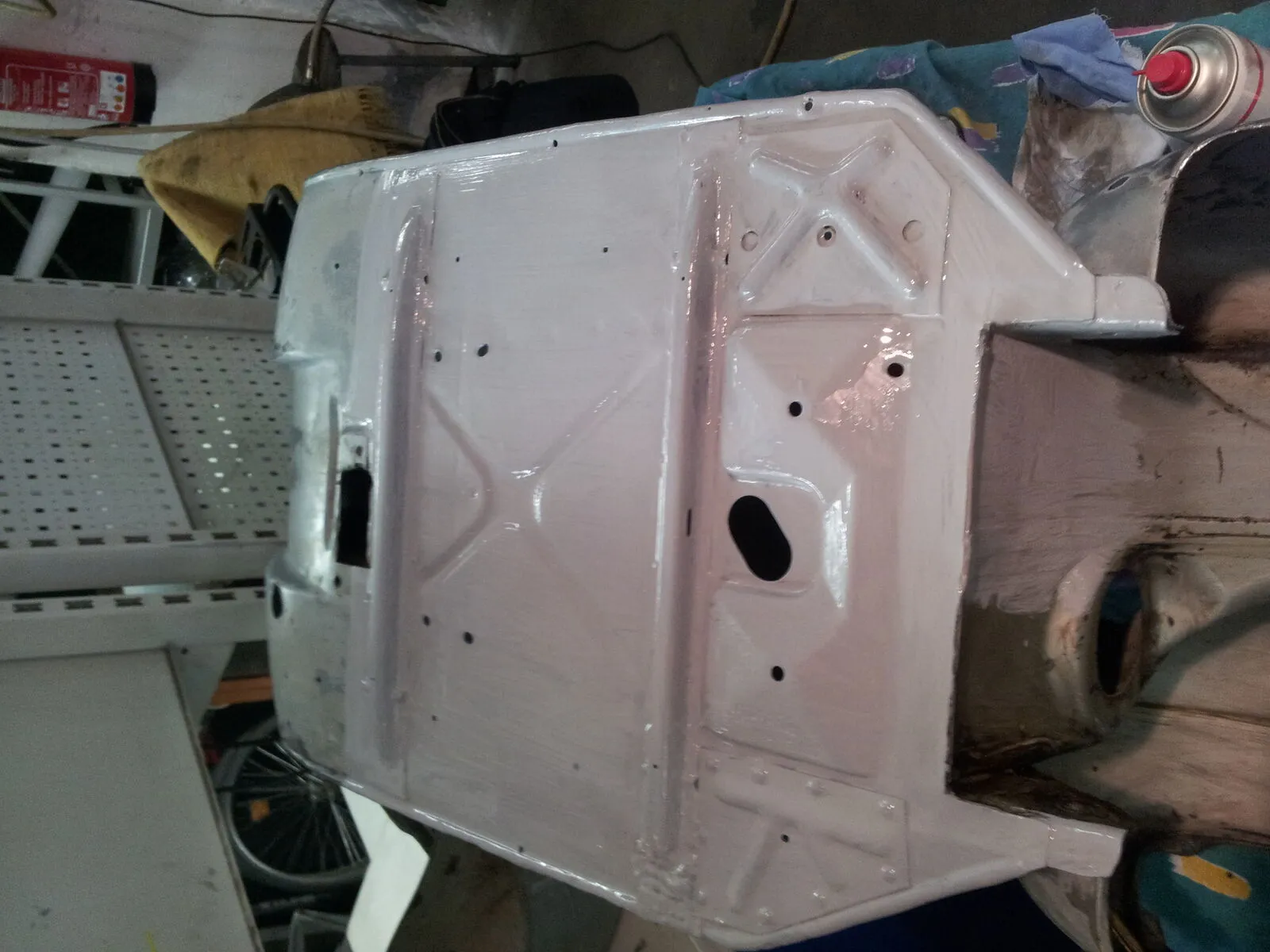

    hab mich jetzt doch etwas anders entschieden.
    Das Fertan hab ich gespült wie beschrieben.
    Den Unterboden hab ich angeschliffen genauso wie den Motorraum und das Radhaus.
    Danach noch entfettet und dann eine professionelle 2K Grundierung mit Rustumwandler Rostschutz etc. drauflackiert.
    Den Holraum mache ich dann mit Mike Sanders ooder Flluid Film.

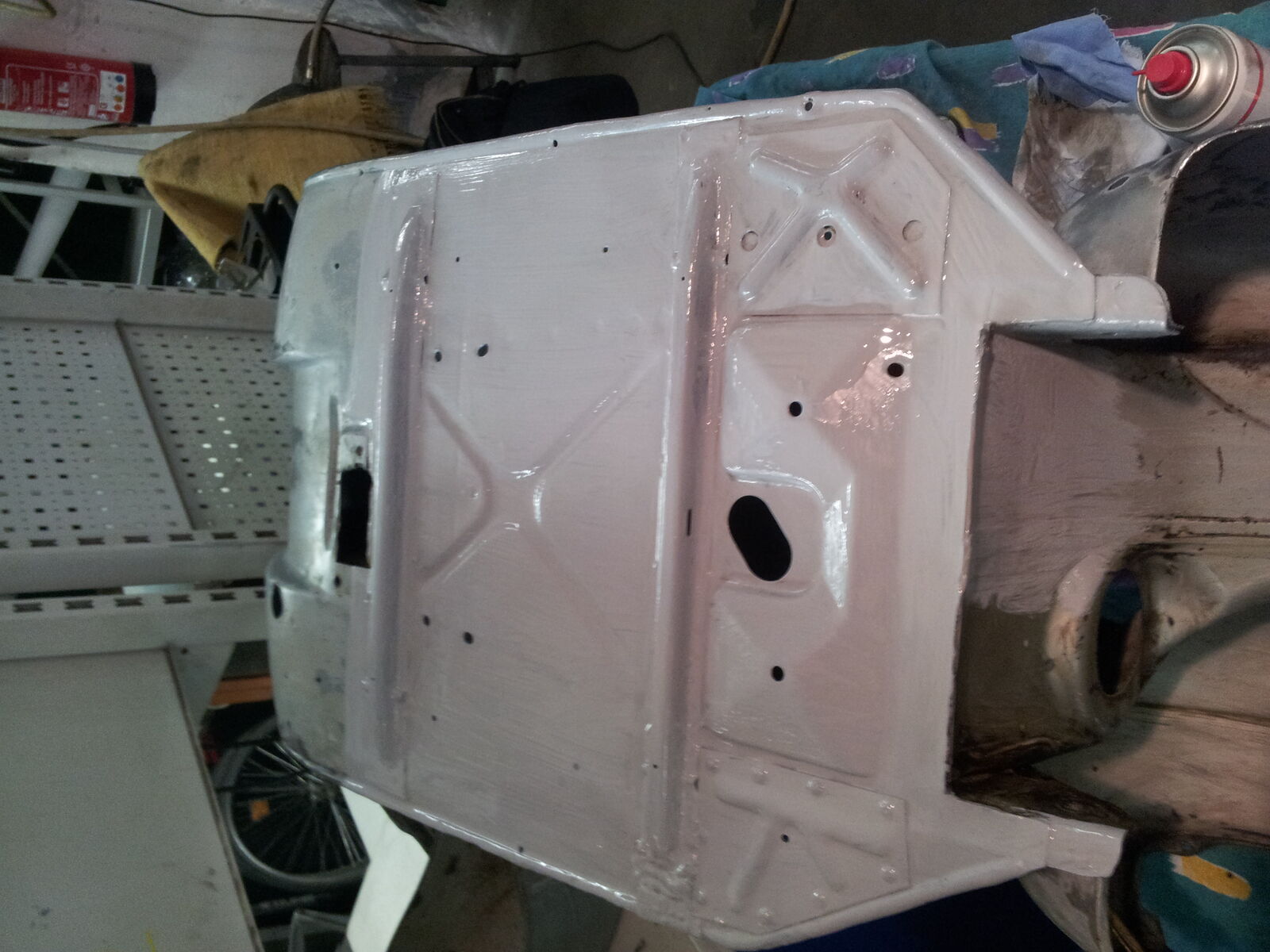

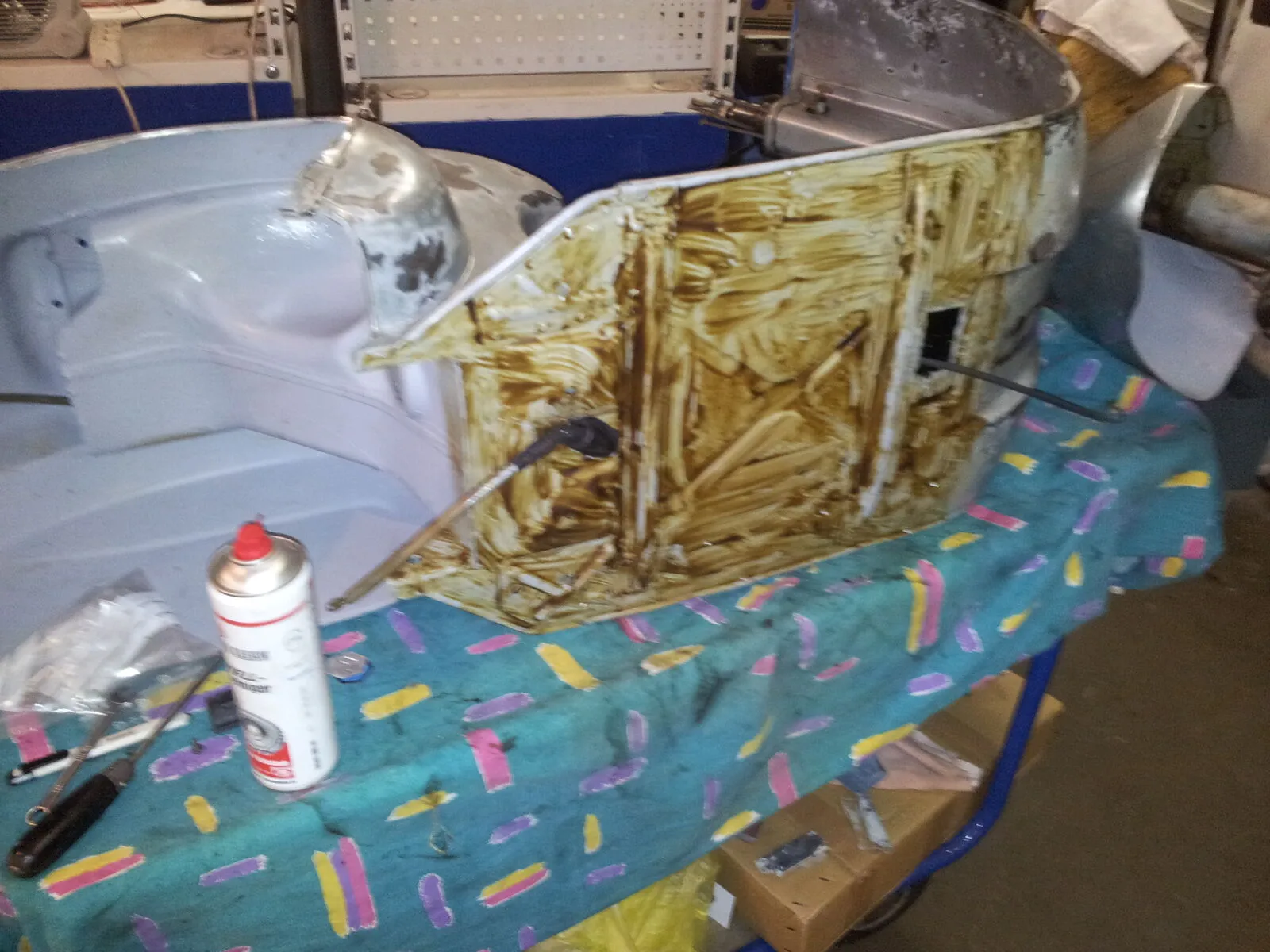

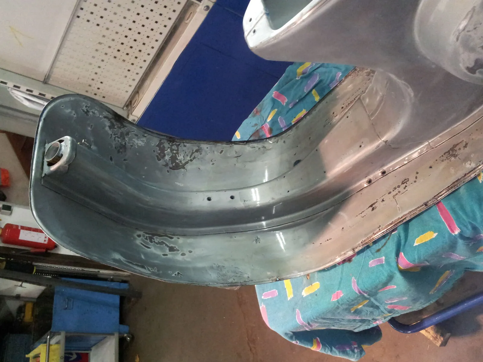

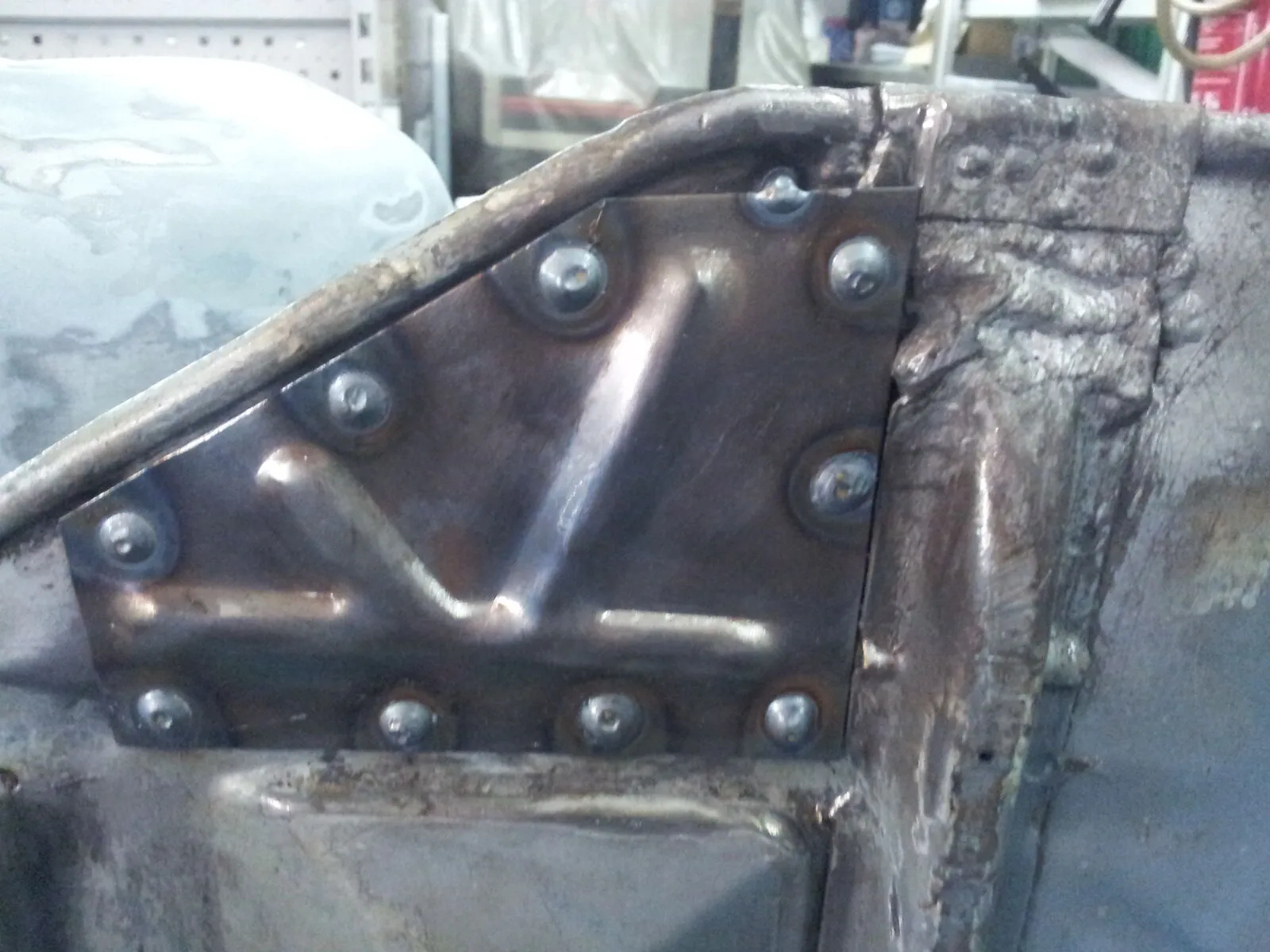

    Die erste Hälfte ist mit Owatrol versiegelt. Das Zeug haftet auch ganz gut auf dem Lack.

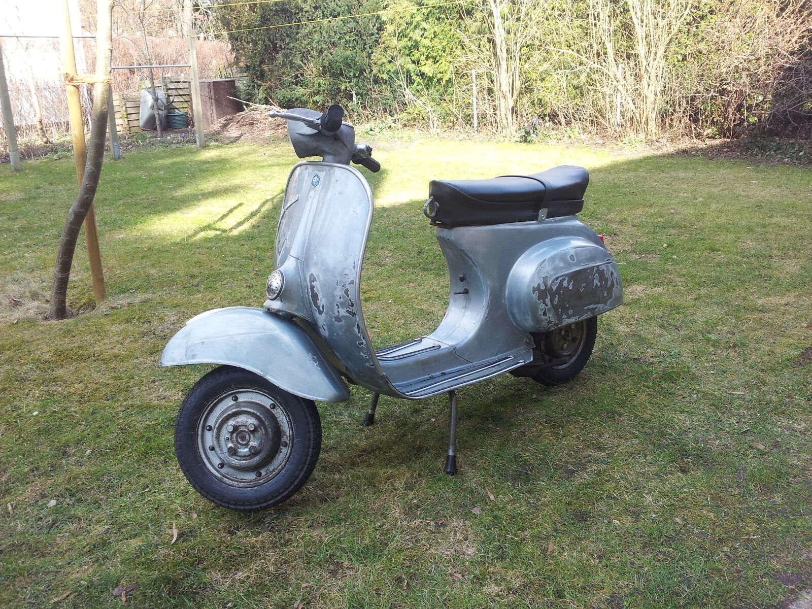

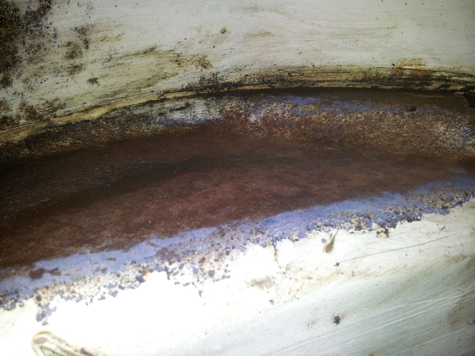

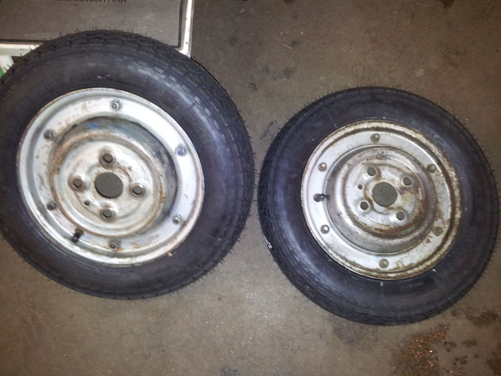

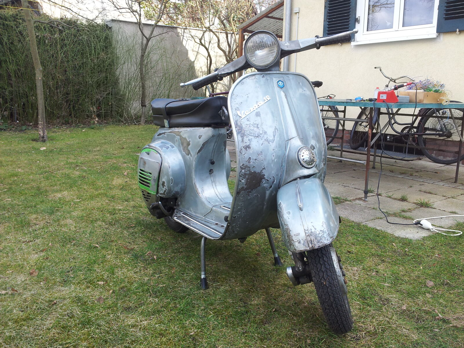

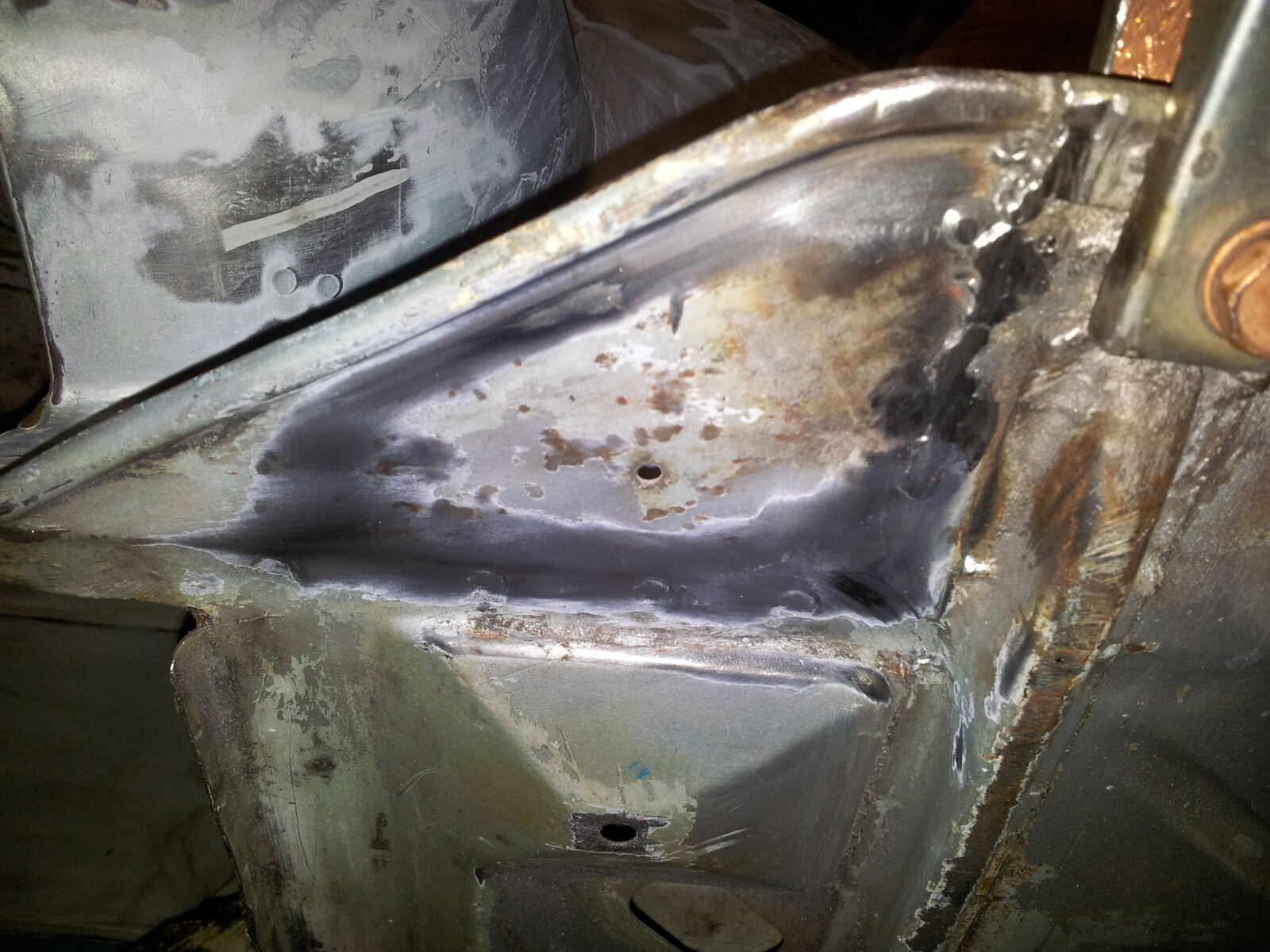

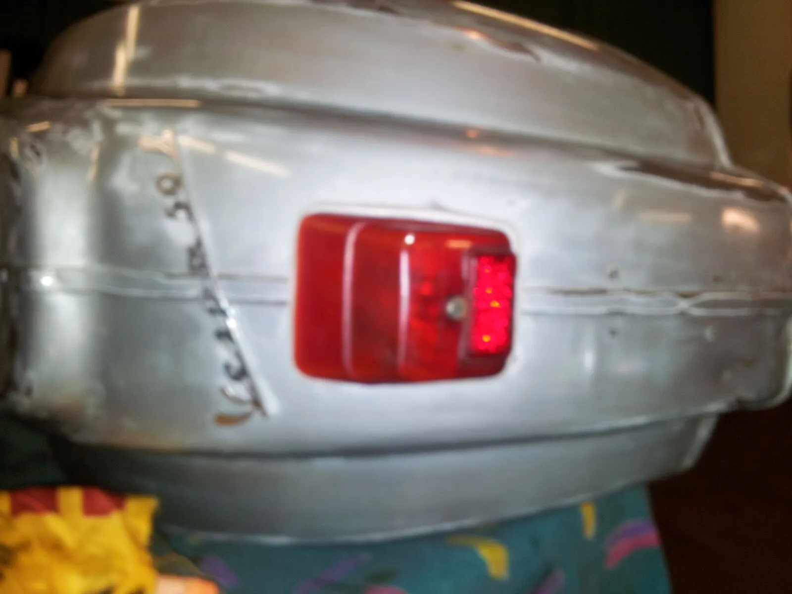

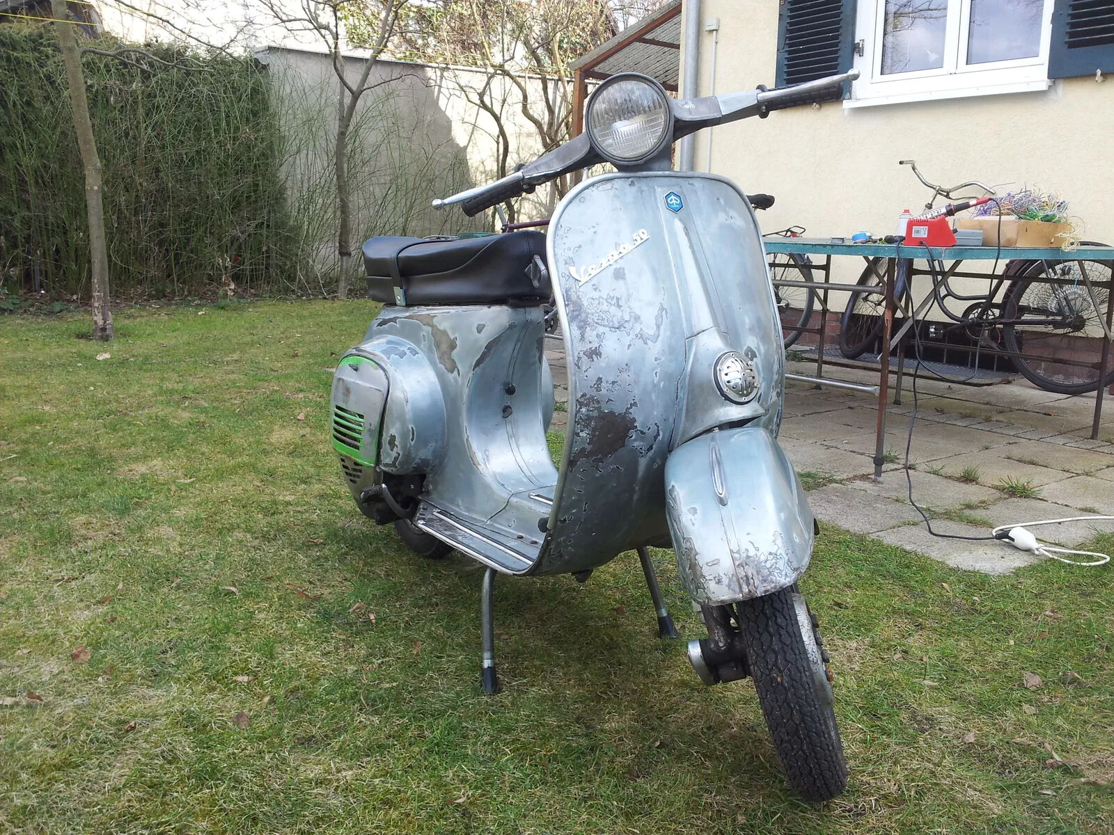

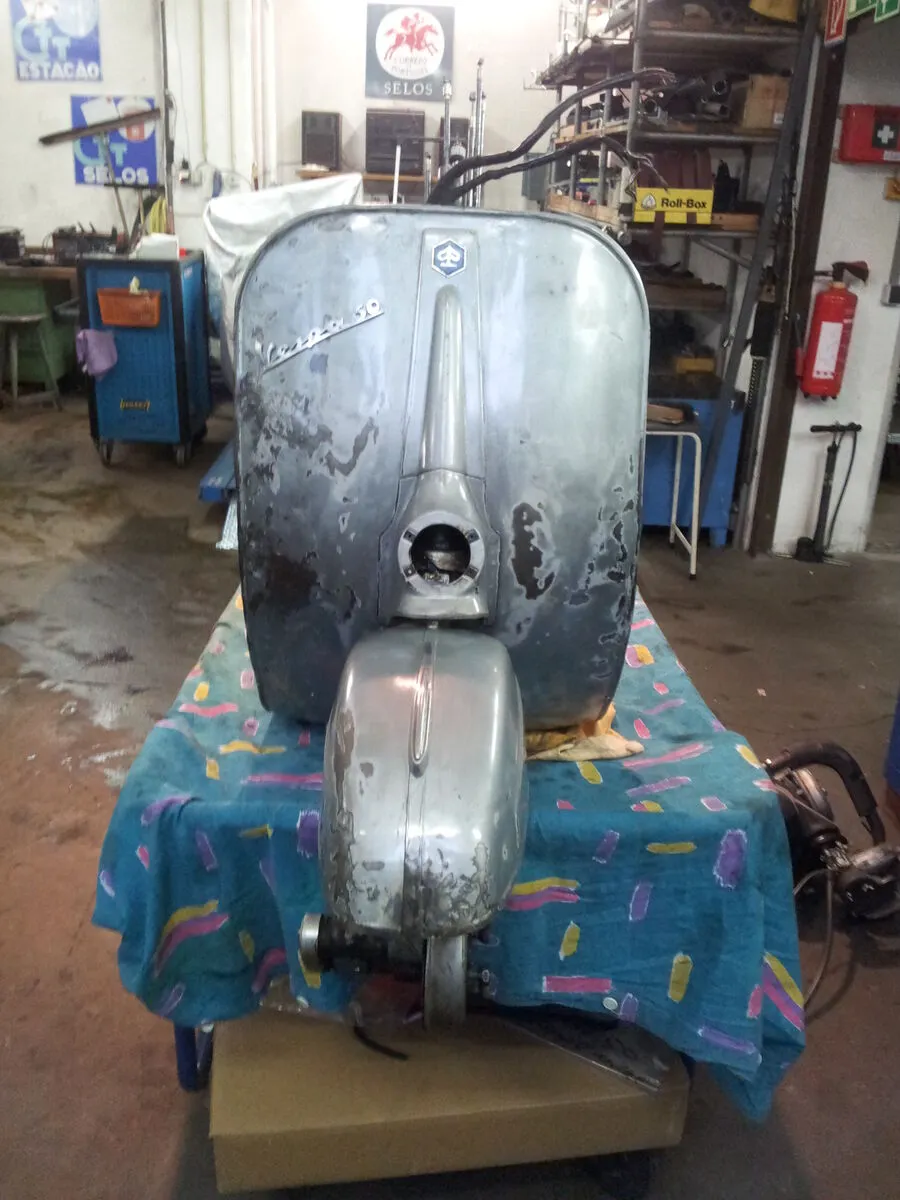

    So auch wenn ihr denkt bei mir sei nix passier es ist was passiert hier ein paar Bilder:

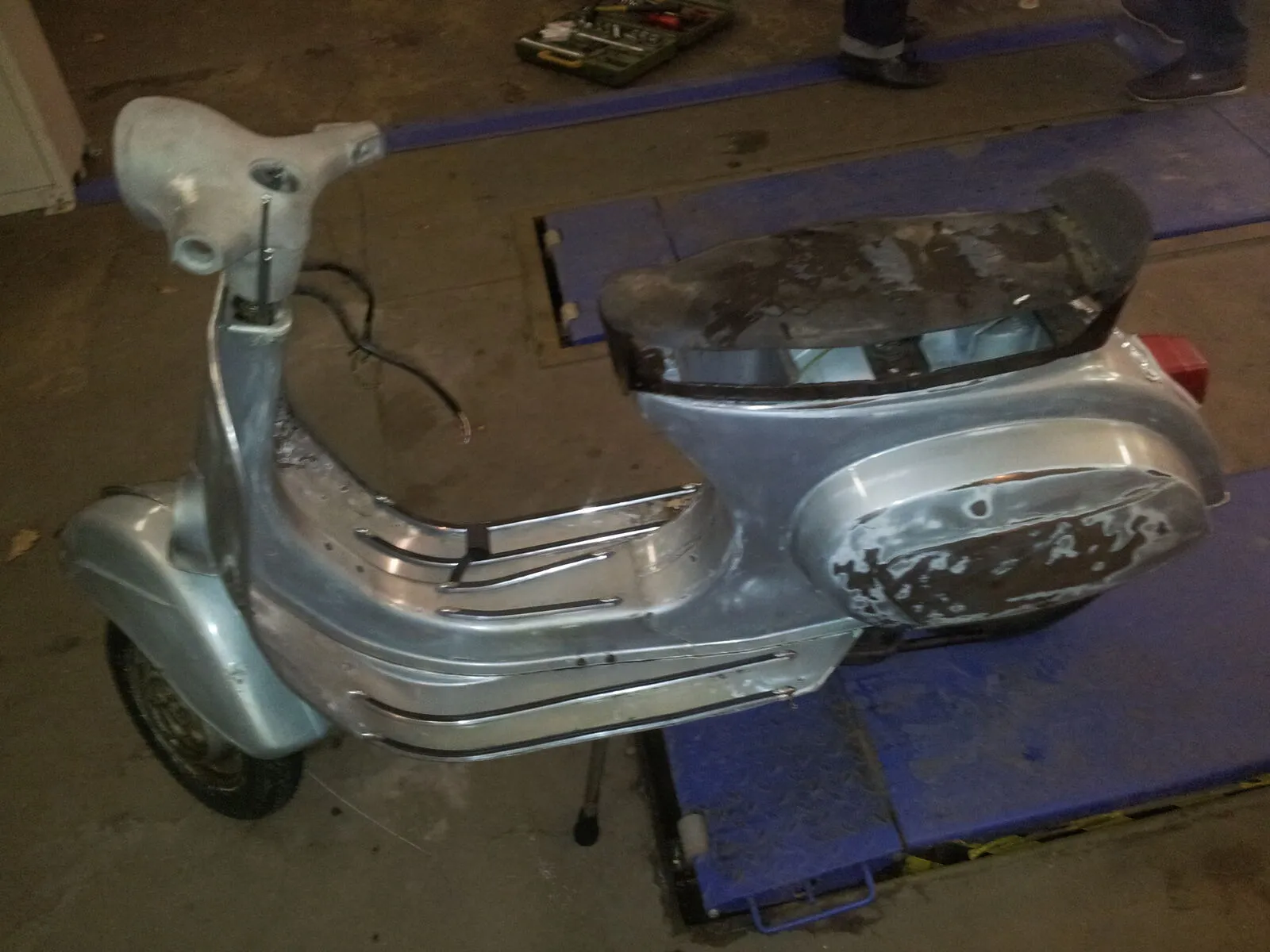

    die Vespa ist mittlerweile fast komplett zusammengebaut.
    Gestern dann den Motor gestartet höhrt sich gut an ganz reingelegt und dann mal ne runde gedreht.
    Im Leerlauf höhrt sich alles gut an aber wenn ein Gang eingelegt ist quitscht bzw. es gibt so pfeifende/schleifende Geräusche...

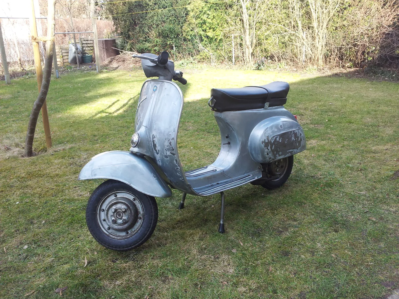

    Ein paar Fotos!
