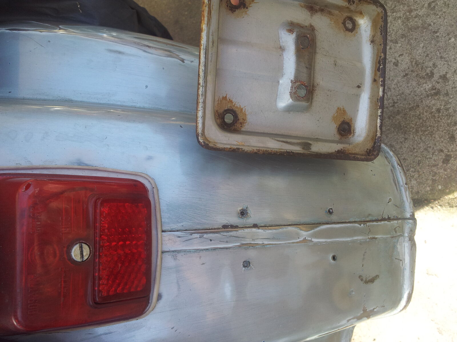

    Hmm iwie passt der Kennzeichenhalter nicht..... muss ich mir da eine Adapterplatte basteln oder gibt es einen der passt?
    Sind Spiegel für den TÜV Pflicht?

    an einem Spiegel will sich der Prüfer schon ergötzen,ob der nachher beim fahren mal abfällt is neandere geschichte

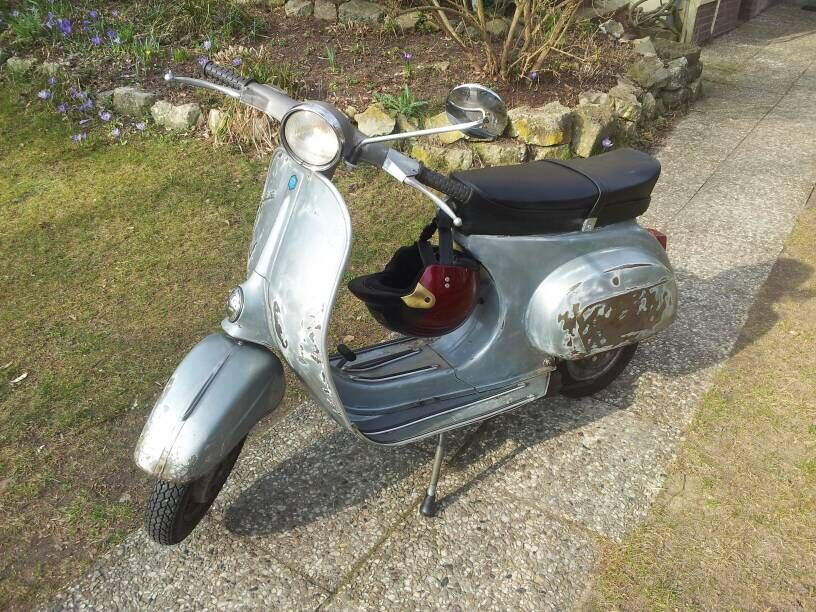

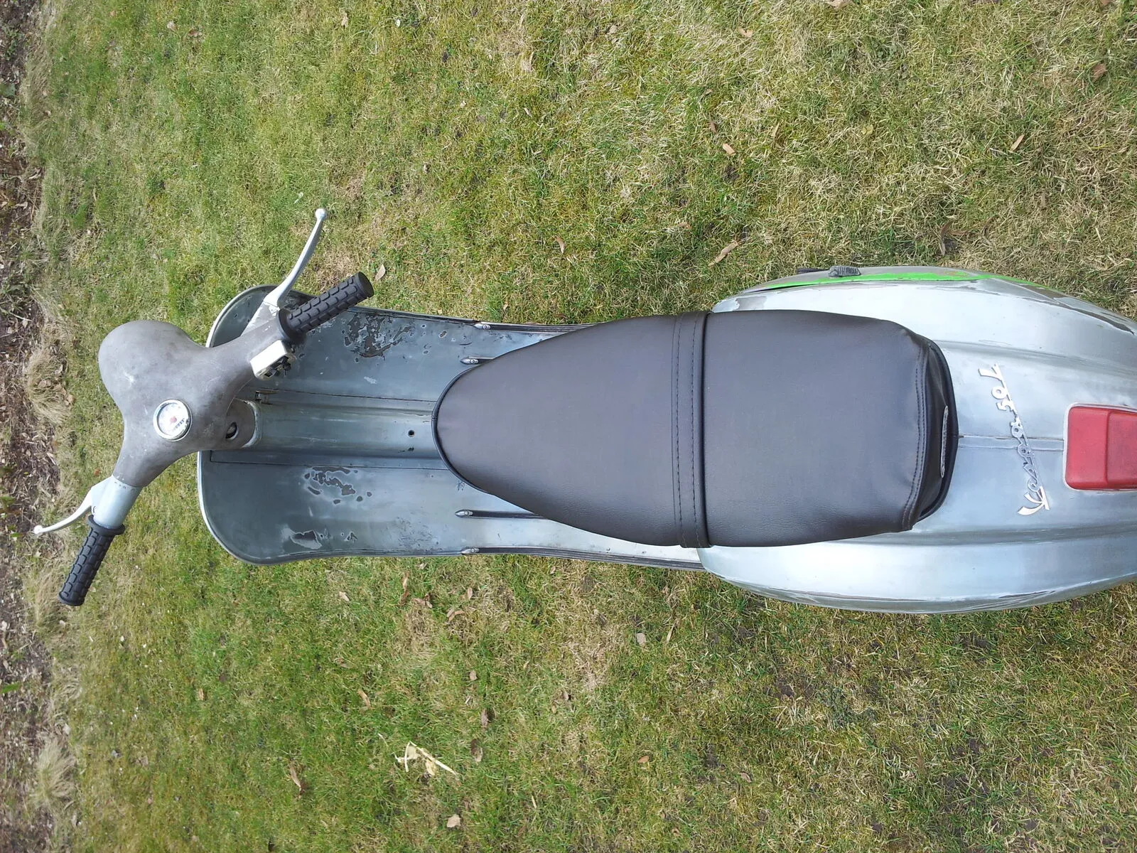

    So die Kiste hat mittlerweile 3000 km gemacht ;)
    Bilanz 1 Kolbenklemmer und undichter Motor.
    Diesen Winter habe ich den Motor komplett revidiert, Lager Neu, Simmeringe Neu, Dichtungen Neu, Getriebeöl Neu, Vergaser Ultraschall gereinigt, silber Olacktank verbaut, neuer Benzinhahn.
    Insgesamt bin ich einmal liegengeblieben konnte dann aber den neuen Gaszug noch so verbauen, dass ich mit der Hand gas geben konnte und bin so noch die 10 km nach Hause ;)
    So jetzt ist aber eig schon seit immer so ein komisches Geräusch vom Motor her da. Es war bereits vor der Motorüberholung da und ist jetzt auch noch da. es hört sich etwas so an, als ob man den Rückwärstgang beim Auto eingelegt hätte. Im Leerlauf ist es nicht zu hören erst wenn der Gang drin ist und man die Kupplung kommen lässt hört man es. Man hört es auch wenn man die Kupplung kommen lässt aber noch nicht fährt.
    Viele Grüße
    Joachim

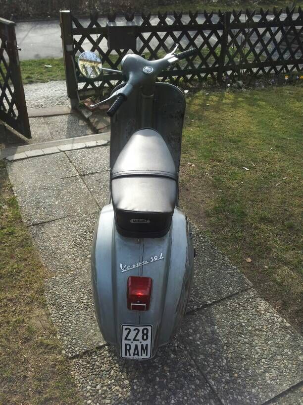

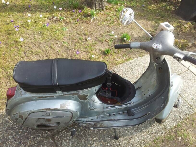

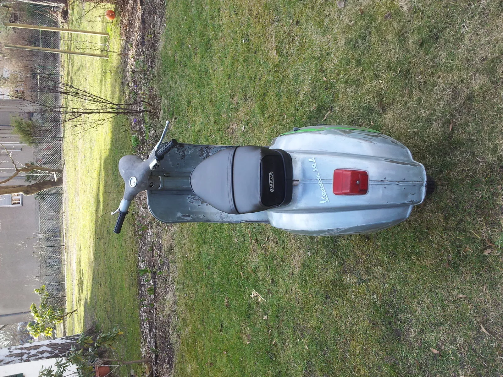

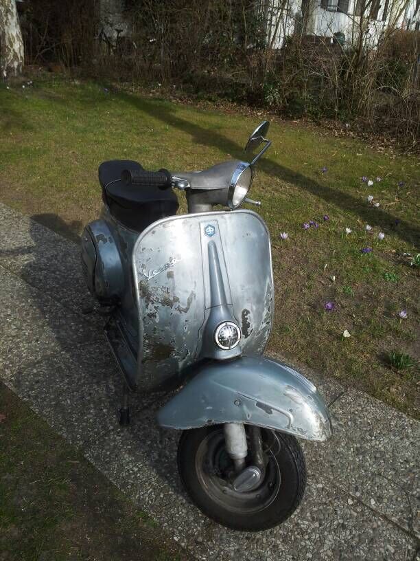

    So hier ein paar aktuelle Bilder ich hab auch noch eine Aufnahme von dem Geräusch.ich probiere das mal hier hochzuladen.
