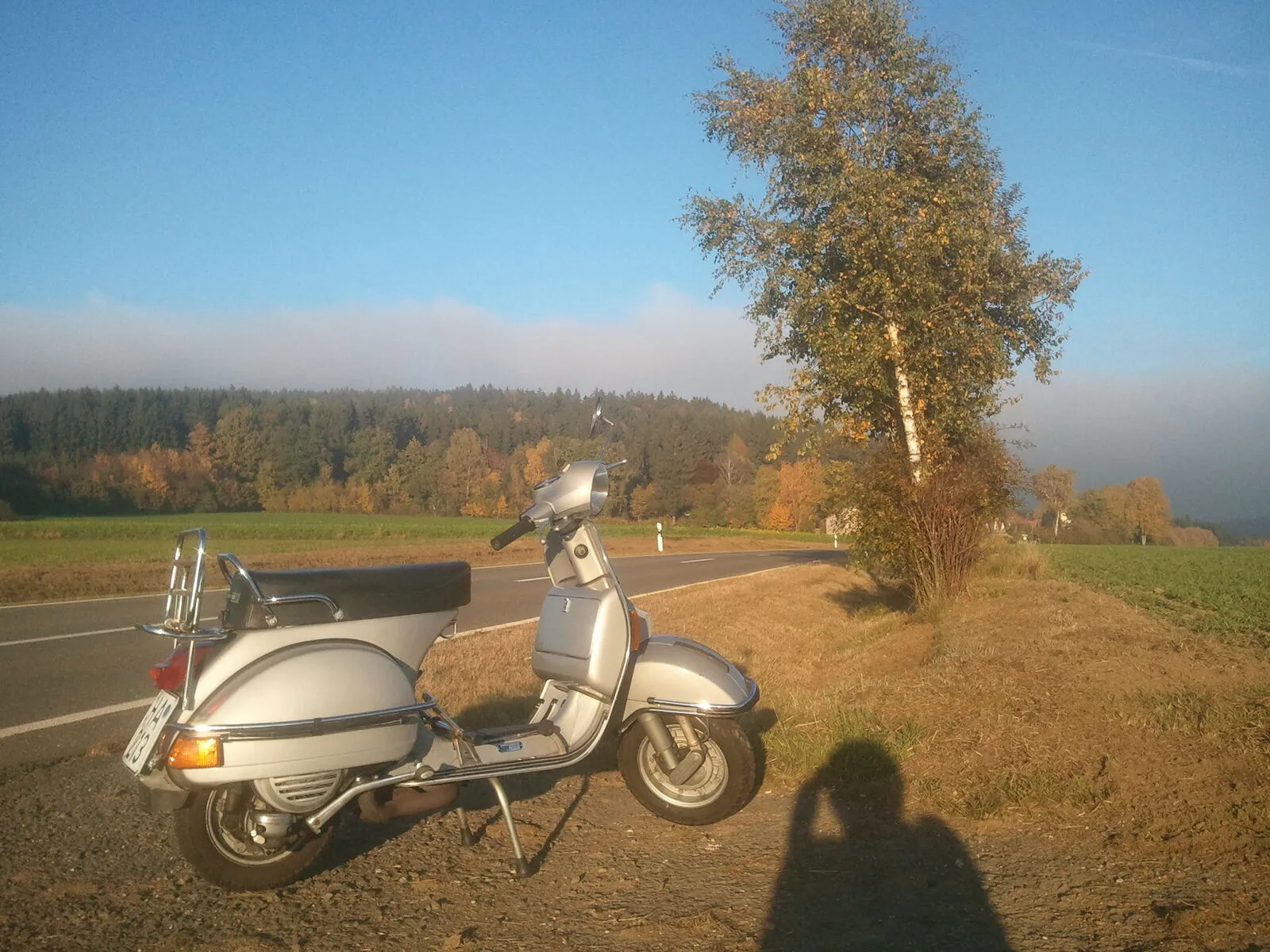

    Kleines Update:
    Neuer Zylinder ist drauf und sie läuft wie ne eins, leider wirds mitm kompletten Einfahren heuer nix mehr, hab nur noch 250 km geschafft, die aber bei schönstem Herbstwetter.
