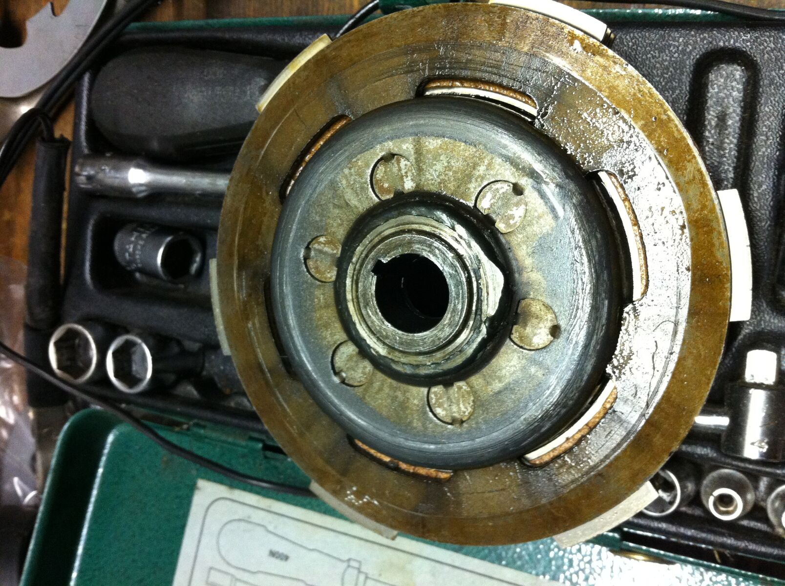

    Hi
    Bei meinem Motortuning und Mototrevrsion hat bis jetzt alles geklappt Motor läuft Super :)
    Nur jetzt habe ich folgendes Problem :
    Um es kurz zu halten , die kupplung schlieft immer .
    Darauf hin habe ich neue Beläge verbaut und neue Federn .
    Dabei ist mir aufgefallen das der kupplungskorb an dem Primärkupplunfskorb schleift und der Halbmond Keil gebrochen ist .
    Was nun ? Einfach was Material vom Korb weg nehmen ?

    • October 11, 2012 at 22:29
    Jep einfach die Schweißnath etwas abschleifen mit ner Flex , da gibt auch schon mehrere Thread´s zu ! Haste auch den passenden Deckel dazu ?
    Warum fährste denn XL2 Kupplung , welches Setup verbaut ?
    • October 11, 2012 at 22:38
    Die XL2 hatte so eine Kupplung serienmäßig, unabhängig vom Setup. Wenn man dann eine andere Primärübersetzung einbaut, aber die Kupplung bzw. den Korb unbearbeitet wieder einbaut, weil sie halt modellbedingt vorhanden ist, kommt es gelegentlich zu diesem Problem.

    • October 11, 2012 at 22:41
    Fahre eine xl2 kupplung weil ich eine xl2 habe .
    Verbaut ist ein 102 rms
    19.19 Vergaser
    3.00 primär
    Rennwelle
    An der Schweiß naht schleift es nicht , eher ausen am Korb .

    Wenn ich an der Schweißnaht was abnehme sitzt die kupplung dann nicht noch tiefer und schleift dann noch mehr ?
    2-)
    • October 11, 2012 at 22:51
    Denke die Schleifspuren sind nur zustande gekommen weil der Keil abgeschert ist , wenn die Kupplung vorher sauber getrennt hat würde ich dem nicht viel Aufmerksamkeit
    schenken !!

    • October 11, 2012 at 23:01
    Nein ,
    Leider hat sie nach der Revision nicht funktioniert bzw bis jetzt noch nicht .
    Vorher habe ich es nicht getestet , weil der kupplungshebel abgebrochen war .
    • October 11, 2012 at 23:06
    Haste denn die Original Kupplung noch , bau die dochmal ein . Wenns dann geht ist doch gut ...
    • October 11, 2012 at 23:12
    Das ist doch die Originalkupplung. Und die verträgt sich halt offensichtlich nicht mit der nicht originalen 3.00er Primär.

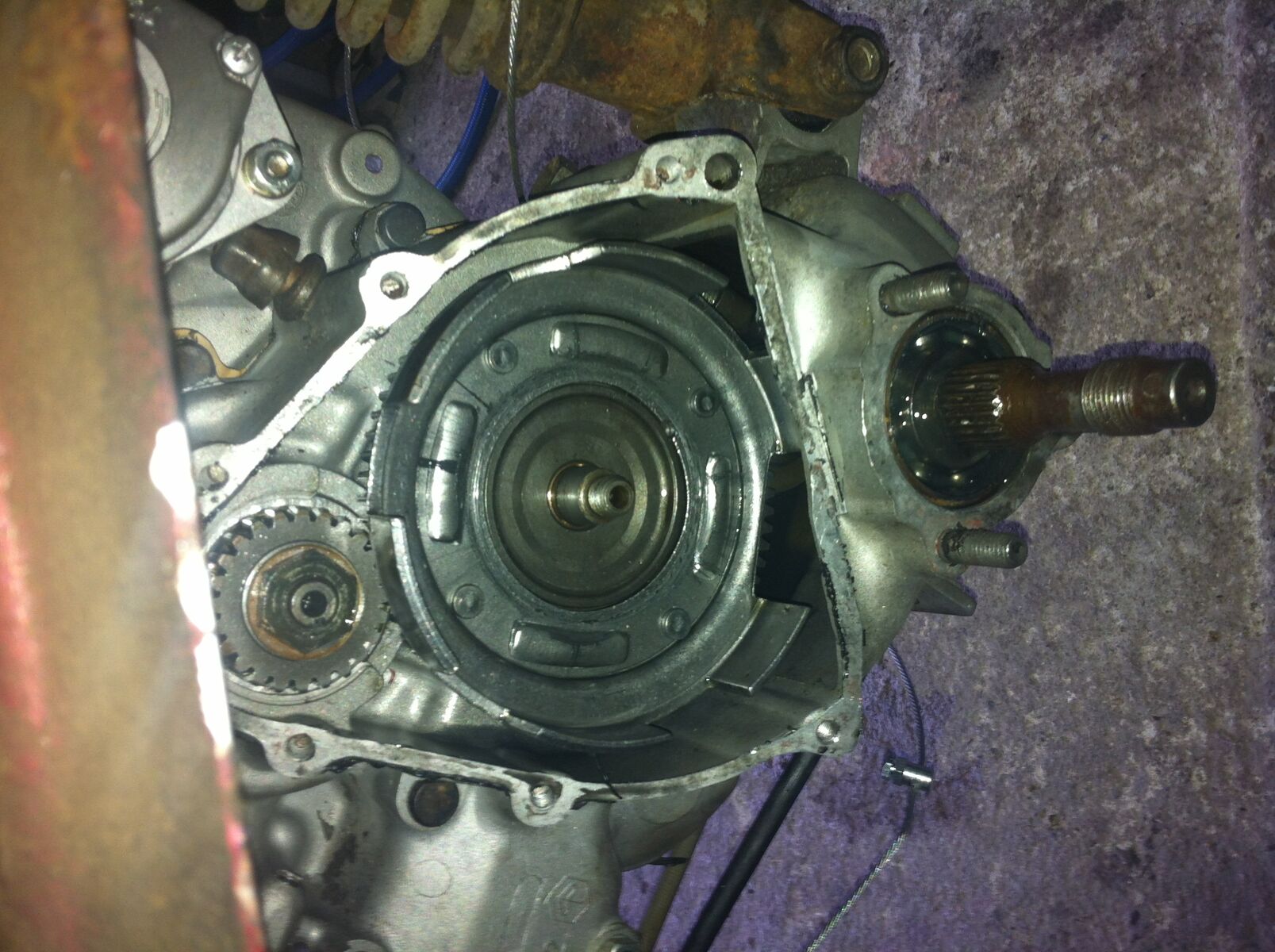

    • October 11, 2012 at 23:14
    Ach ja ist ja ne XL 2 ... sorry Denkfehler meinerseits ...
    Wie sieht denn das Primär von innen aus ? Bitte Bild einstellen ...

    • October 12, 2012 at 08:29
    Hi
    Hier mal ein Bild .
      • 270.79 kB
      • 1,607 × 1,200
      • 496
    • October 12, 2012 at 08:36
    Man sieht ja deutlich wo es schleift, sowohl am Korb als auch ans der Primär. Als Abhilfe könnte man den Korb im entsprechenden Bereich abschleifen. Alternativ gibt es (glaube von DRT) Distanzscheiben, mit denen man die Nebenwelle ein wenig anheben kann. Also Distanz zwischen Lager und Nebenwelle. Weil die Nebenwelle im Bereich, wo die Kupplung aufsitzt, konisch ist, kommt dann auch die Kupplung etwas höher. Damit sollte das Problem gelöst sein,

    • October 12, 2012 at 09:25
    Denke ich werde erstmal was runter Schleifen und dann mal schauen
    Denn den Block zu Spalten habe ich nicht so den großen Bock zu

    • October 13, 2012 at 21:58
    So habe mal den kupplungskorb mal bearbeitet mit der Flex und der Fächerscheibe .
    Jetzt passt alles kuppelt Super und macht Spaß !
