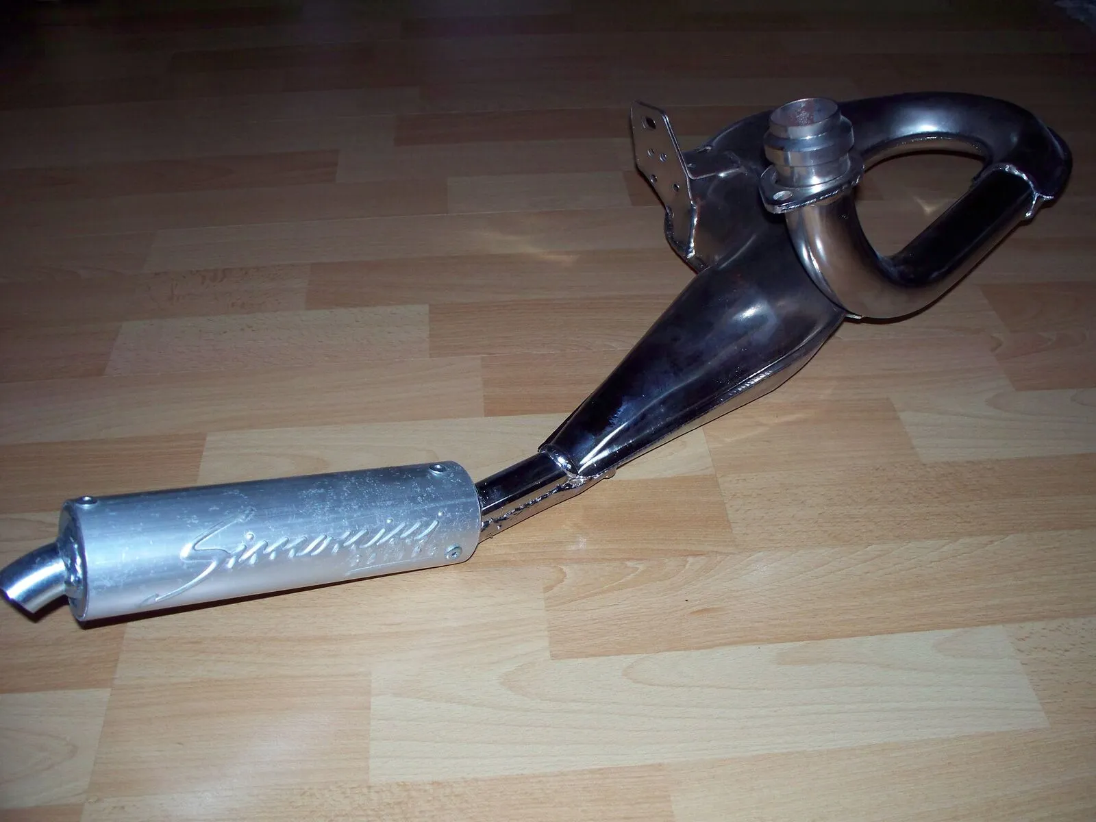

    Habe diesen Auspuff zu einer Cosa Bj.1993 dazubekommen, der originale
    Auspuff hat aber einen anderen Anschluss (einen mit einer Schelle).
    Habe
    dann mal bei SIP geschaut, da soll dieser Simonini mit diesem Anschluss
    auf die T5 oder Cosa2 passen, jetzt bin ich ein wenig verwirrt ob der
    passt.
    Kennt jemand diesen Anschluss?
    Danke schon mal für die Antworten!

    Richtig, das einzige Modell mit diesem Anschluss ist ne T5.

    nö, Cosa 2 200er mit Aluzylinder hat auch diesen Anschlusstyp, ob da ein T5 Auspuff der ja für ne 125er gedacht ist gescheit läuft sei halt wieder dahingestellt ...

    Der Auspuff auf dem Bild ist für T5. Es gibt zwar späte 200er Cosas mit einem ähnlichen Auspuffflansch, dennoch passen da keine T5 Anlagen dran.
