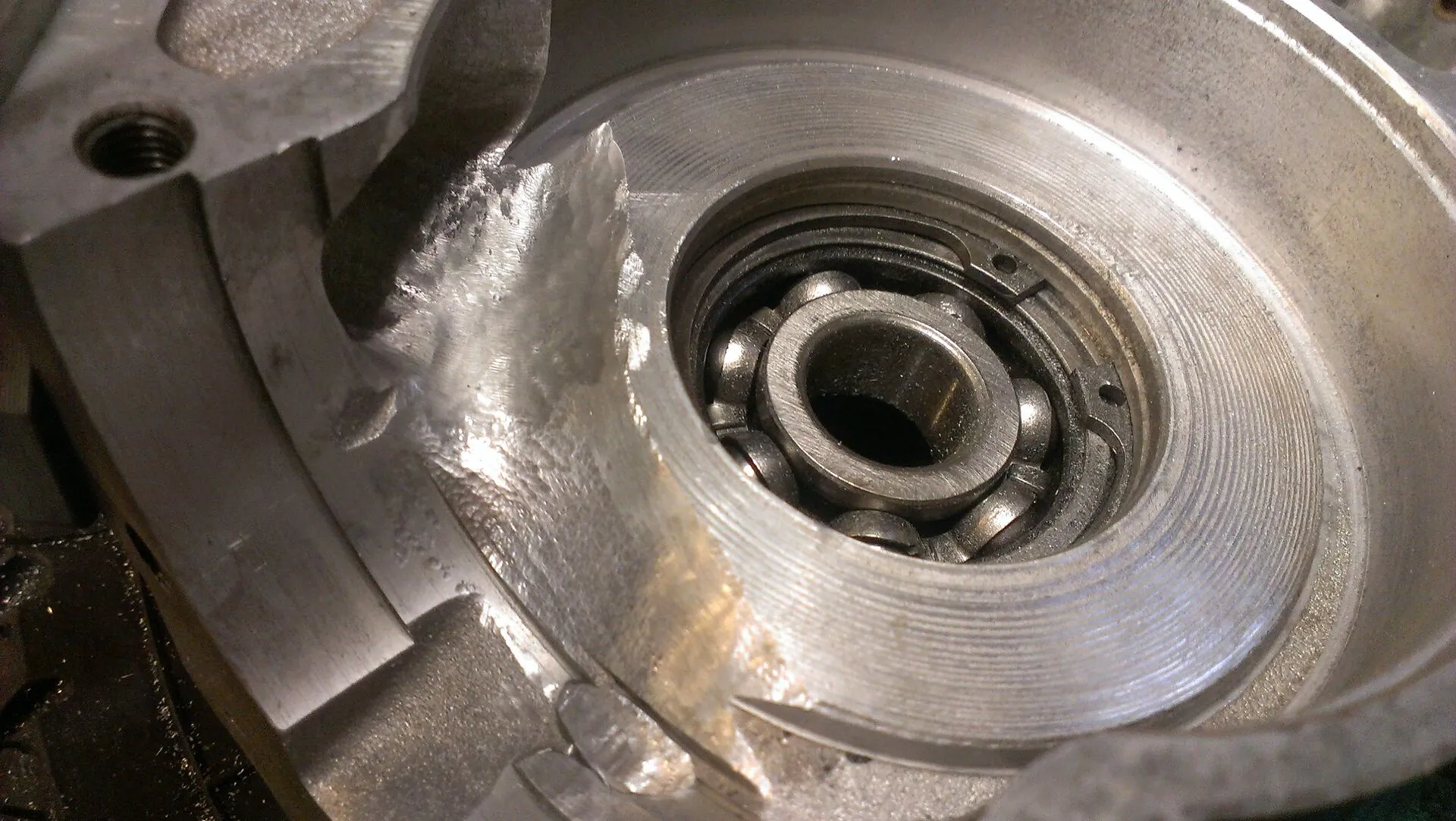

    So Freunde, es hat sich wieder was getan. Obwohl es gestern mal wieder arschkalt in der Halle war, habe ich angefangen überflüssige Materialanhäufungen um und um den Drehschieber herum zu entfernen. ;)
    Heute gehts weiter und vielleicht vergesse ich dann auch die Fotos nicht. -.-

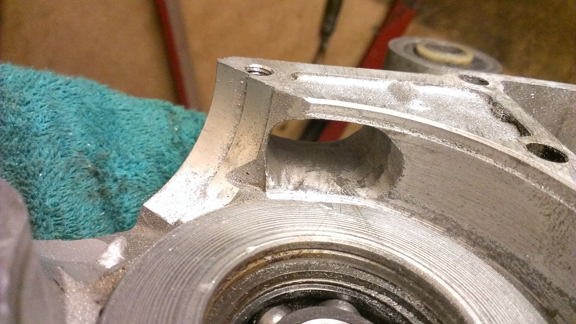

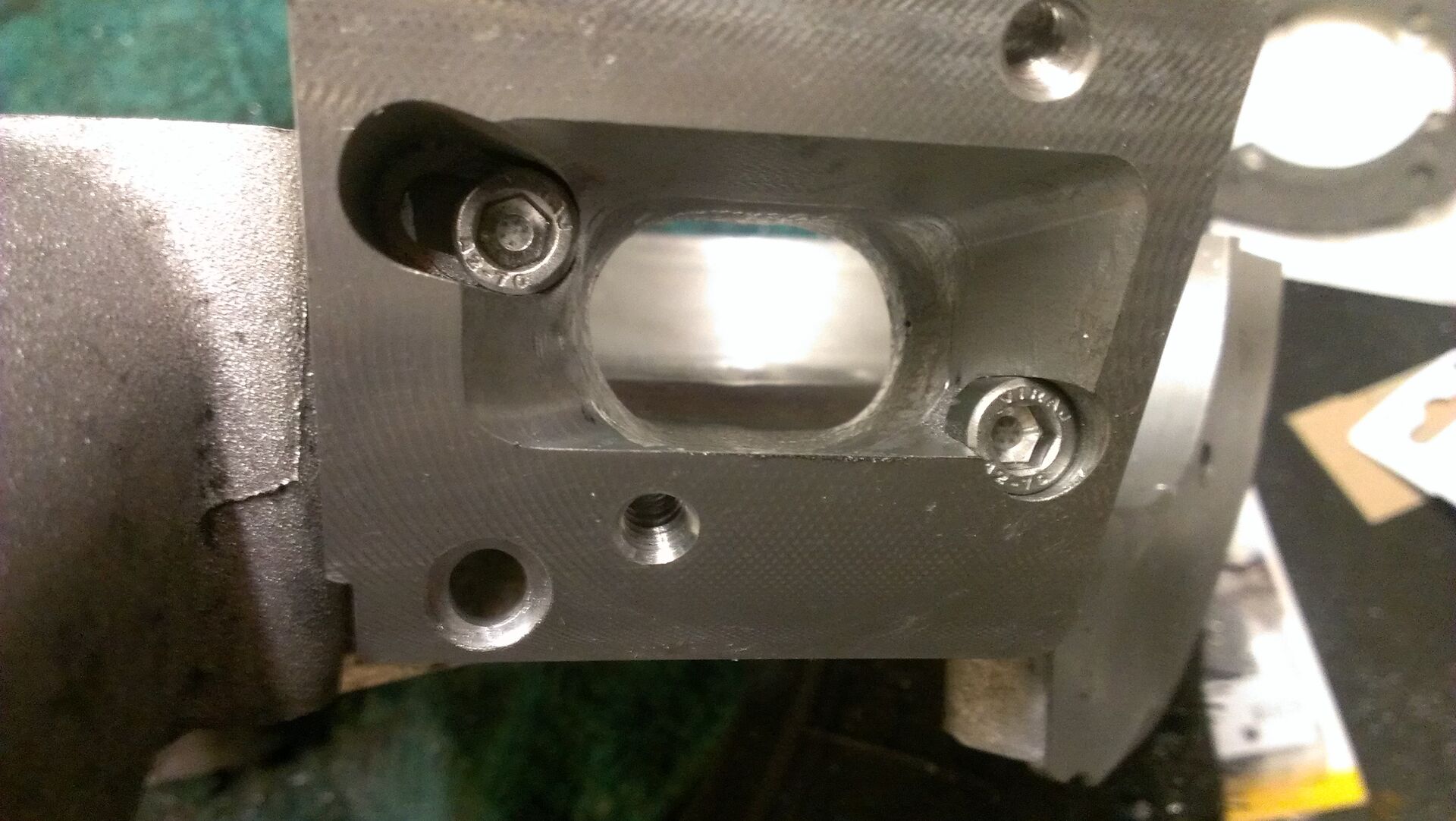

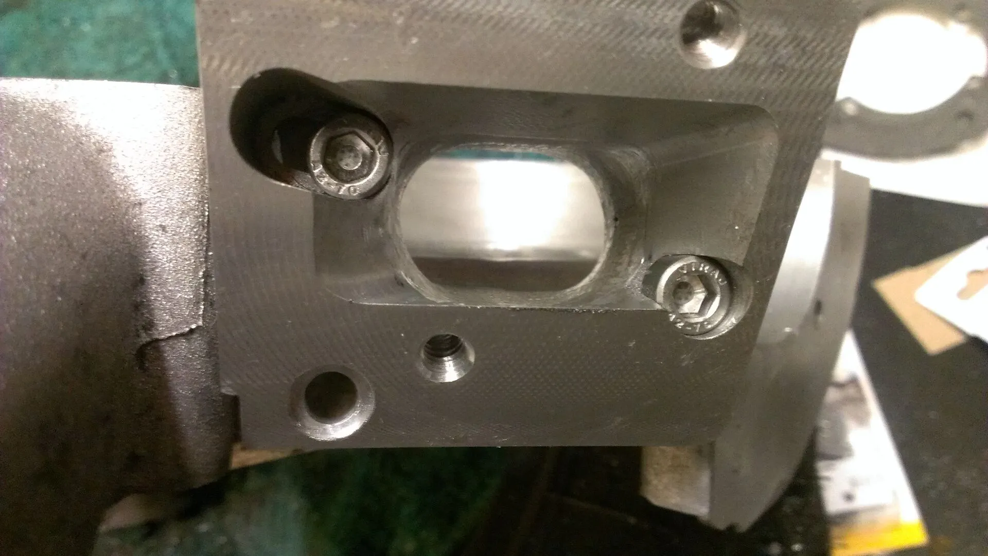

    • March 8, 2013 at 11:07
    • #65
    So Freunde.

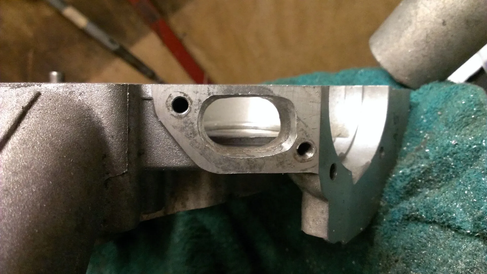

    Bin gestern mal wieder beim Einlass bei gewesen und das wird langsam. Muss da noch nen bisschen aufschweissen, damit ich den noch weiter geöffnet bekomme. Gestern auch direkt einen Stfitfräser durch die Halle geschossen :D Die Futter von den noname Fräsern sind halt nicht so geil. Ich geh heute noch mal in die Halle und mach dann auch Fotos. Zusätzlich ist in dem MRP Ansauger noch zu viel Material. Da muss ich auch noch bei und da einiges an Kanten und Material entfernen was sich da in den Weg stellt.
    Zylinderfuss wird angepasst, kommt wohl nächste Woche wieder. Dann kann ich auch die Überströmer machen. 1-2/10 muss ich dann noch am Gehäusezylinderfuss wegnehmen, aber das mache ich erst, wenn der Zylinder fertig ist, damit das ganze dann saugend/schmatzend passt.
    Teile bei xyger waren bestellt, wurden aber von Seiten xygers storniert. Der Mann hat momentan privaten Stress und seinen Shop erst mal bis Mitte Juni zu gemacht. Jetzt nehme ich für die Deckscheibe, die von DRT und hoffe das sich das ausgeht. Wenn alle Stricke reißen muss halt was anderes her. Variationen von Belägen und Reibscheiben hab ich bestellt.
    Was ich jetzt noch Suche und noch nicht gefunden habe ist eine Verstärkung auf der Kuluseite für den Zylinder. xyger hatte da was schönes in CNC, was an den Zylinder und den Kupplungsdeckel geschraubt wurde, damit das Gehäuse hält. Wenn jemand da was Alternatives hat oder da was bauen kann, einfach Bescheid geben. Hat sich erledigt. Der LTH hatte noch so ein Teil! :thumbup:

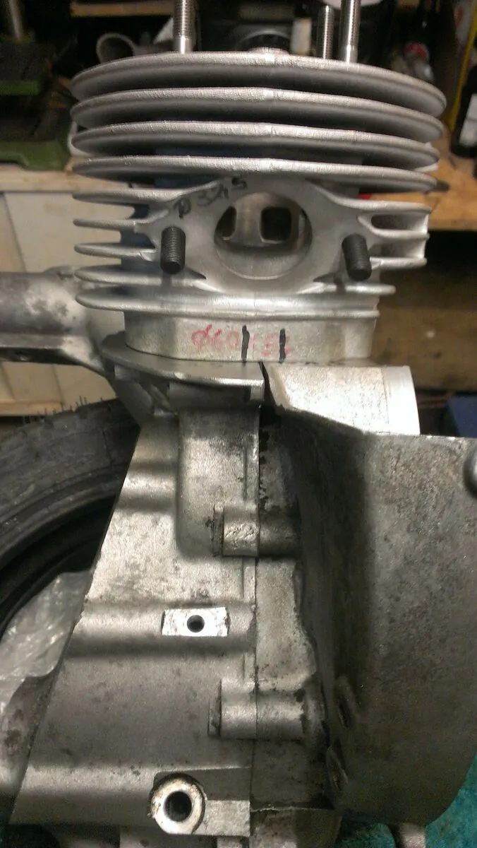

    • March 8, 2013 at 17:17
    • #66

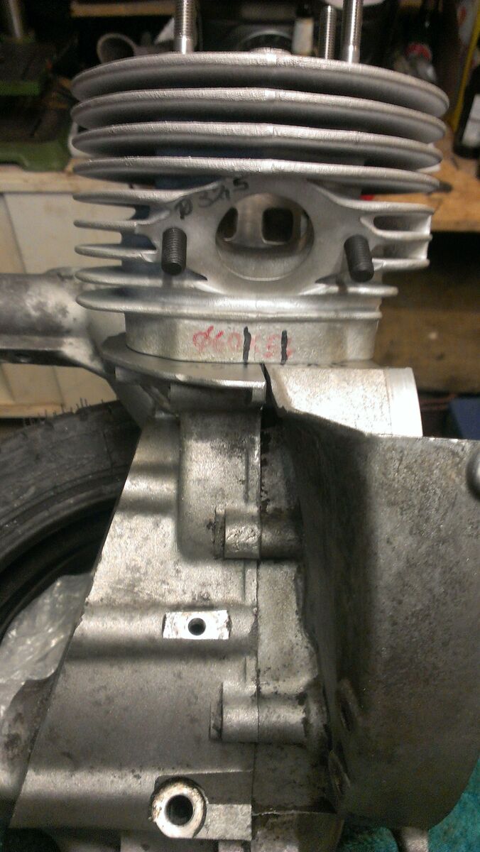

    Darf ich fragen, was am Zylinderfuss angepasst wird? Das am Gehäuse für eine größere Dichtfläche und die ÜS geplant werden muss ist mir ja klar. Oder lässt Du auch was am Zylinderfuss abdrehen?

    • March 8, 2013 at 19:07
    • #67
    lass die verstärkung weg, bezüglich einlassaufschweißung- lass die arbeit liegen und schau dass du ohne zu viel materialabnahme das gebacken bekommst, das theoretisch durchströmende frischgas reicht aus

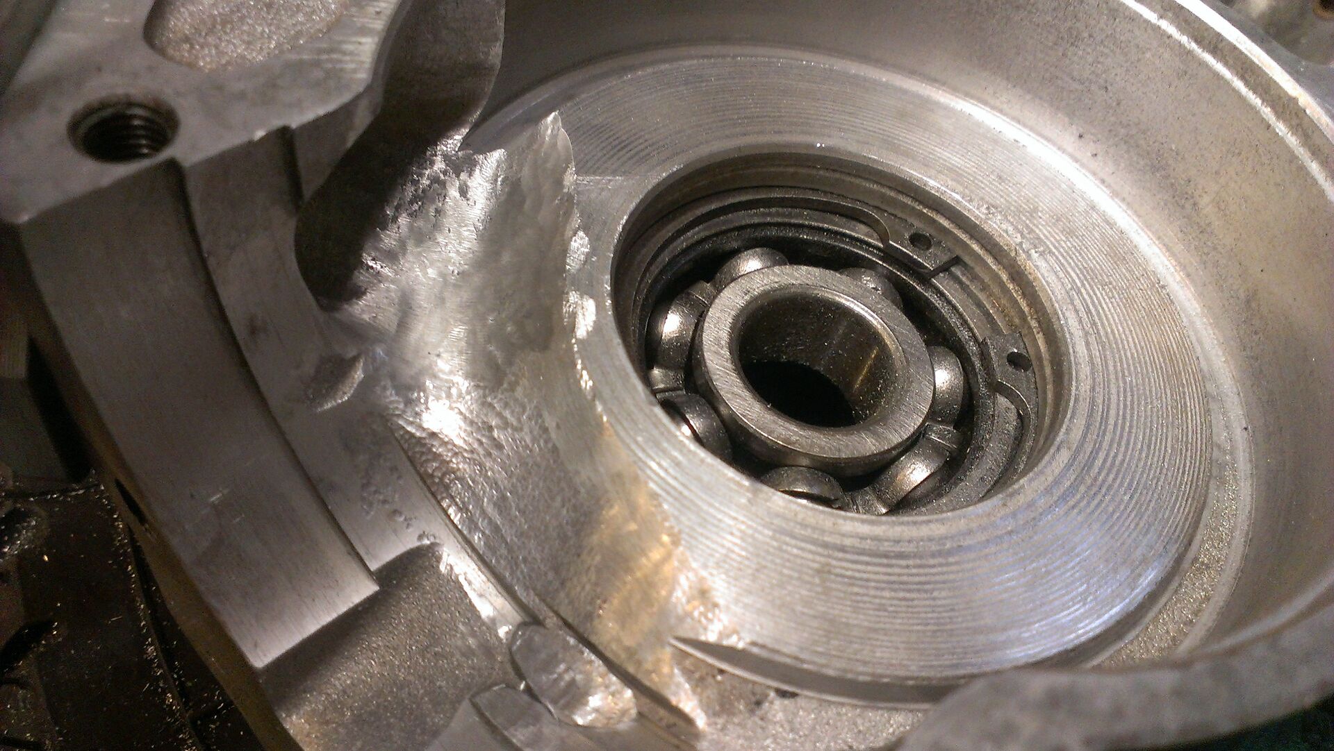

    • March 8, 2013 at 23:13
    • #68
    Soweit bin ich, ein bisschen geht da noch ;) Morgen mach ich weiter und dann auch neue Fotos.
    Bzgl. Verstärkung; Auf der Lima Seite hat man ja genug Verstrebung, allerdings auf der Kuluseite leider weniger. Dadurch, das gespindelt werden musste ist da weniger Fleisch und das Gehäuse neigt dann dazu da abzureissen.
    Grüße
    Zapper
    Suche: Derzeit nix

    • March 9, 2013 at 08:50
    • #69
    ähhmm... süß. da geht noch einiges. nach oben wie nach unten.
    tip: wenn der fräser sich anfängt mit aluspänen vollzusetzen, einfach weiterfräsen, aber n sprutz wd40 drauf, dann geht er wieder frei.

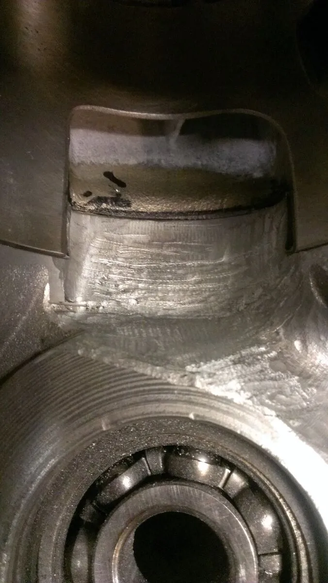

  • Zapper
    4,923
    962
    Bremen

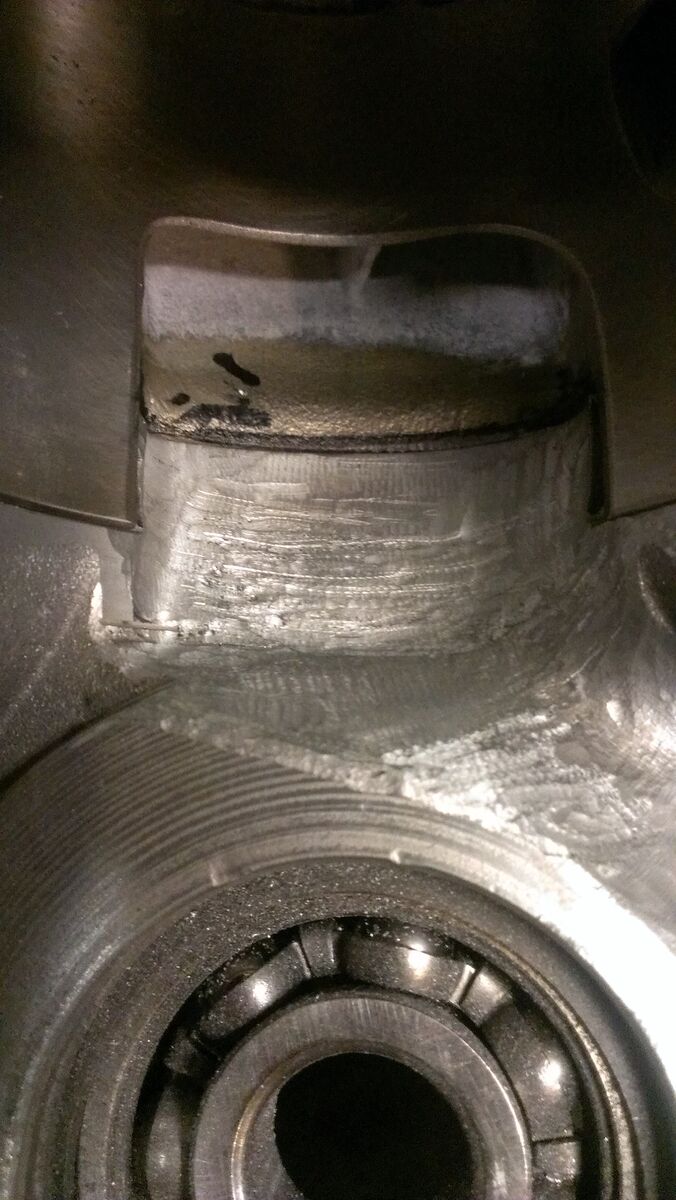

    • March 9, 2013 at 19:55
    • #72

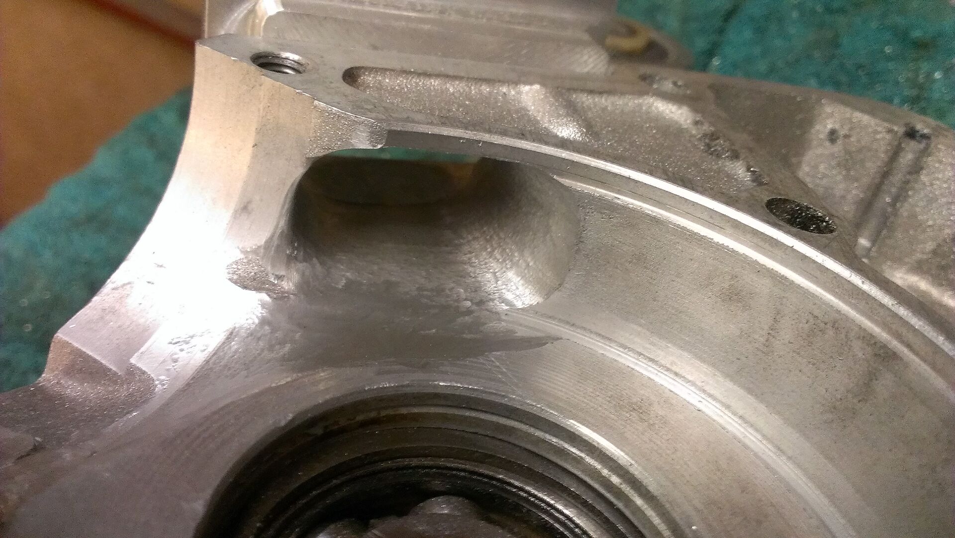

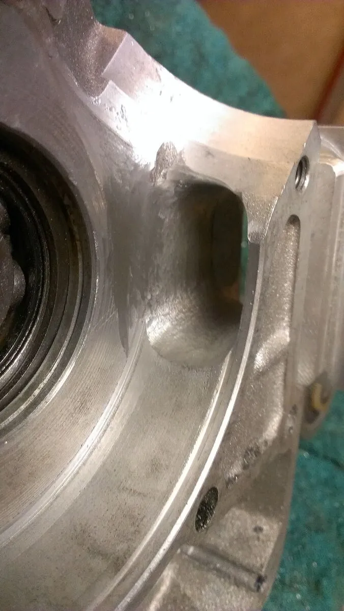

    So, Ergebnis von heute. Soweit schon ganz gut. Muss da noch mal fein bei, aber die Konturen stehen soweit.

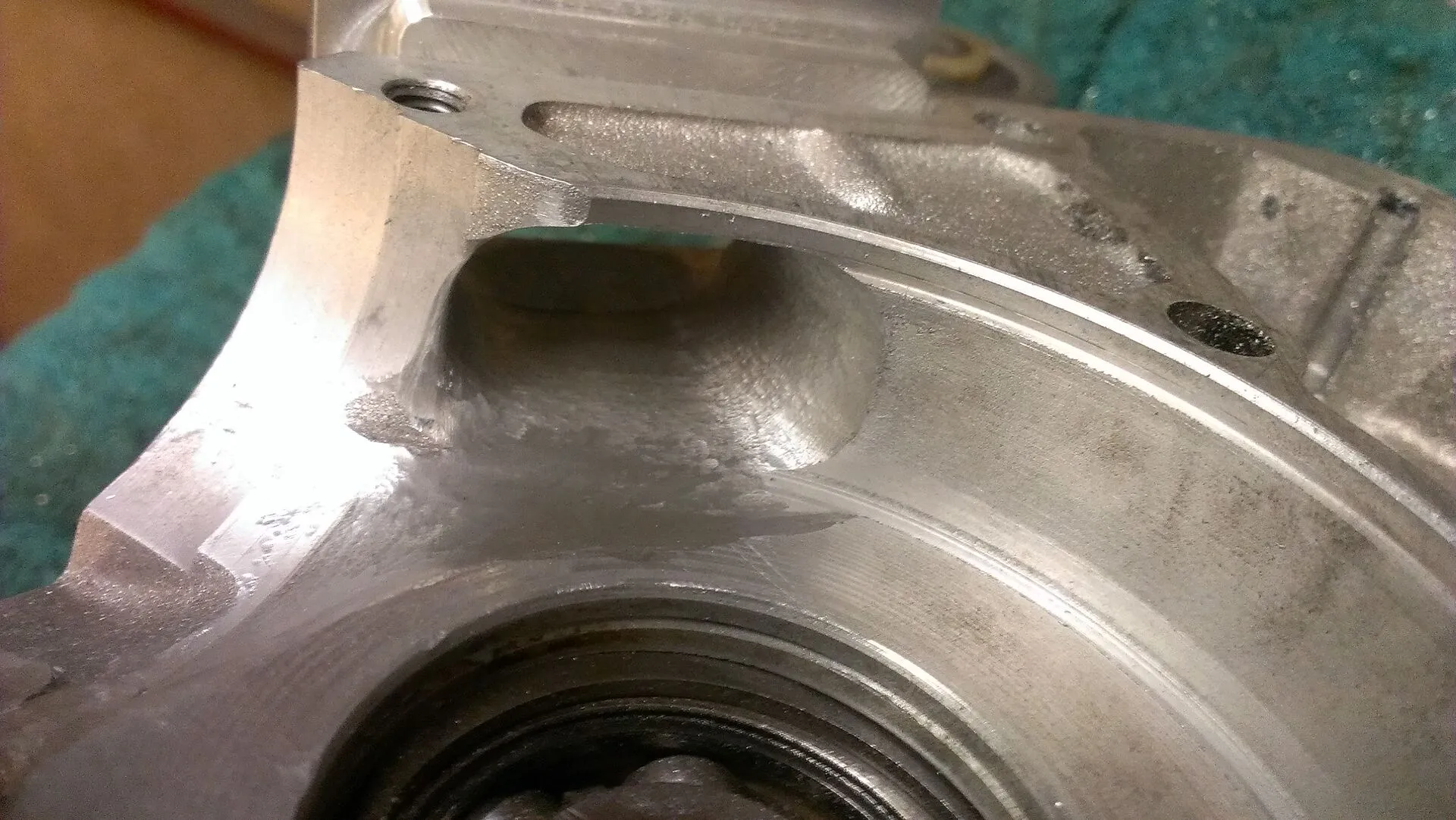

  • Zapper
    4,923
    962
    Bremen

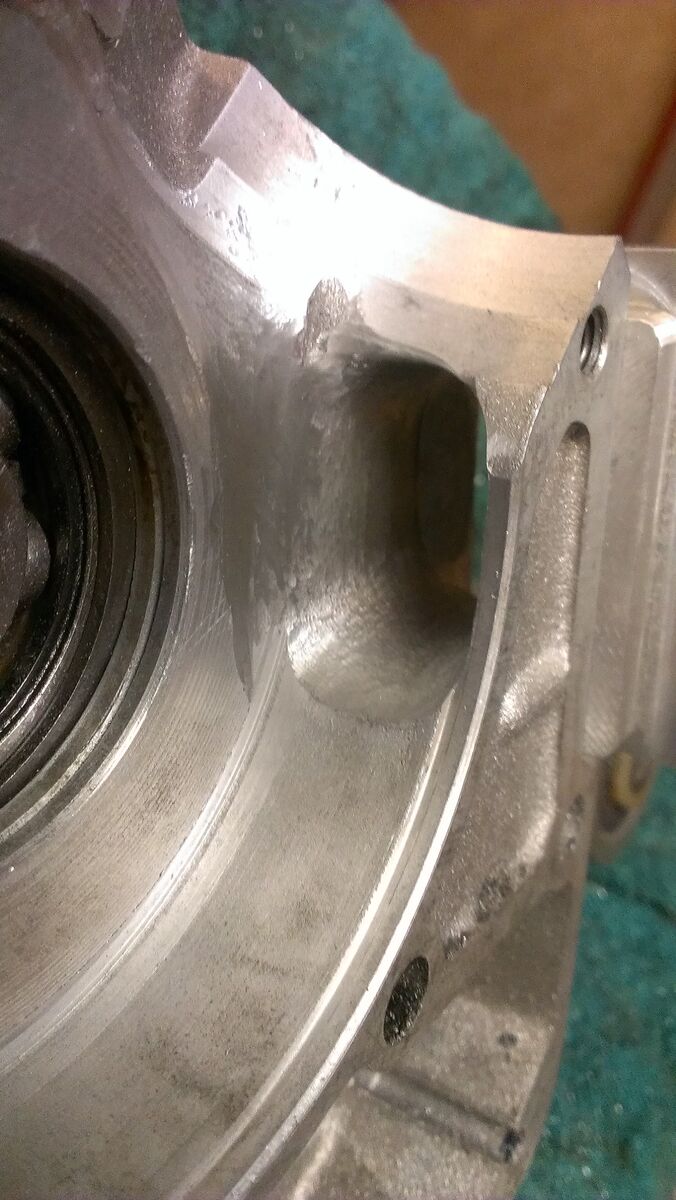

    • March 12, 2013 at 22:25
    • #73
    Heute gings etwas weiter. Arsch kalt in der Halle, aber wat sollet.

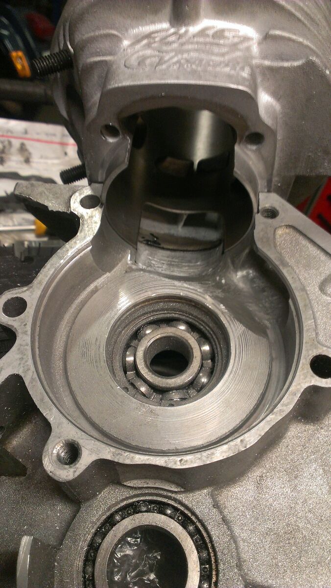

    Zylinder habe ich heute vom bearbeiten wieder bekommen und konnte das Gehäuse anpassen, damit der dann auch passt. Bei der großen Hälfte habe ich den Überströmer angefangen und noch etwas begradigt. Morgen kommt die andere Seite und die Welle im Zylinder selber muss auch noch weg.
    Grüße
    Zapper
    Suche: Derzeit nix

    • March 13, 2013 at 09:23
    • #75
    Alter Falter. Bei den ÜS muss aber nachher noch der Sticker auf´n Roller: :D

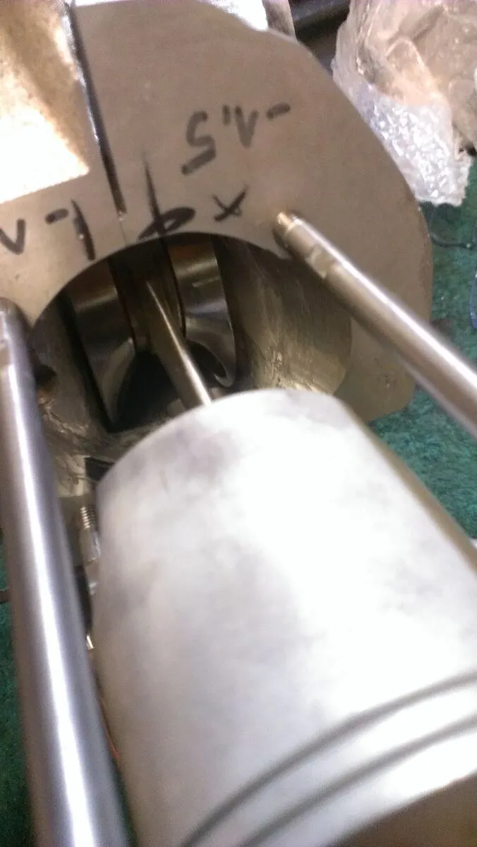

  • Zapper
    4,923
    962
    Bremen

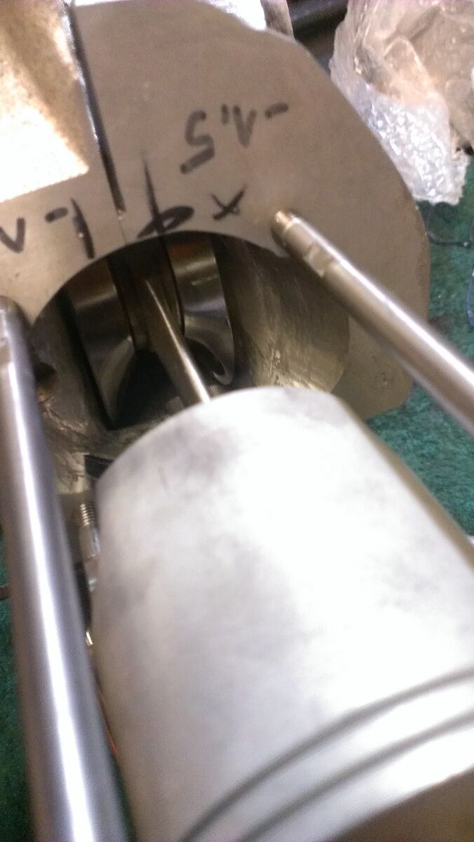

    • March 13, 2013 at 21:41
    • #78
    Hab das noch nie gemacht und hab da einfach Lust zu. Zuviel Spieltrieb vermute ich mal. ;)

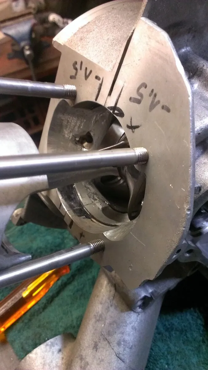

    Hab heute die kleine Hälfte frisch gemacht und die KW mit Dummies schon mal eingesetzt um Steuerzeiten zu messen. Ich bin mit ner 1,5er FuDi (da Gehäuse um 1,5mm geplant) bei 127,5° und 188°. Hab damit quasi Statusquo und ca. 1 mm Kolbenunterstand. Der Auslass hat an der breitesten Stelle 37,24 mm entspricht ca. 62%. Ich werde den Fräskram Freitag fertig machen und dann die neuen Lager einbauen um dann auch mal die QK zu messen. Vom Gefühl her muss da oben noch was ab. Mit den Lagerdummies kann ich das aber nicht genau messen.
    Bilder hab ich heute vergessen. Mache Morgen oder Freitag dann neue.
