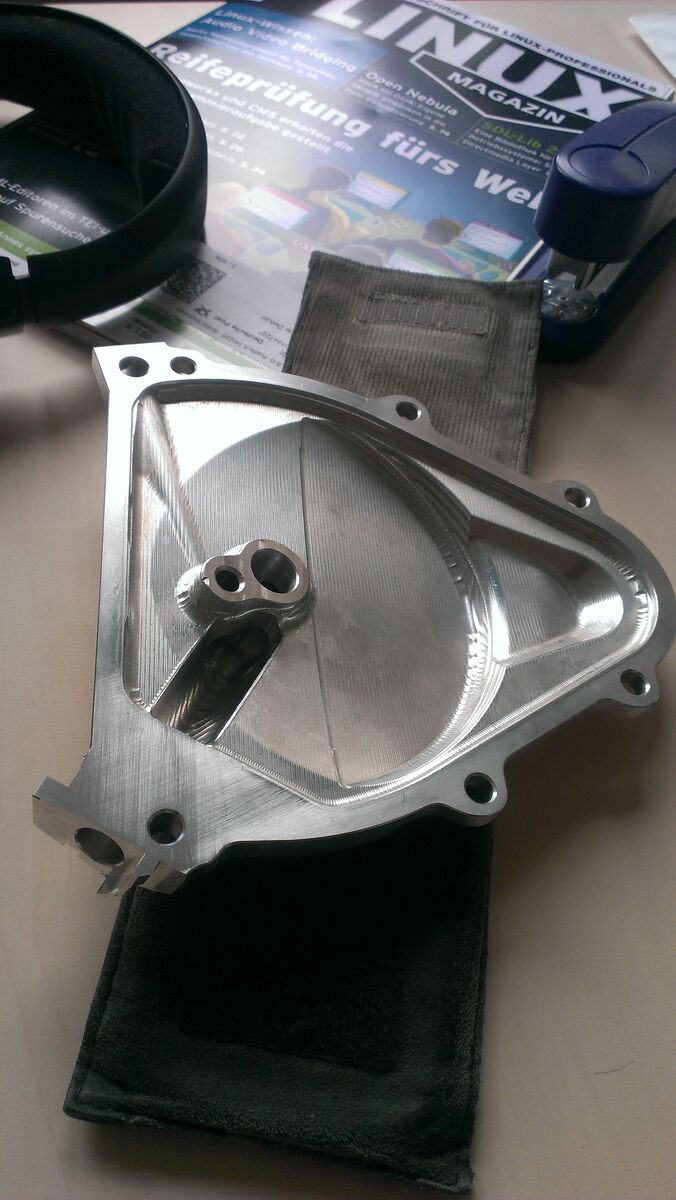

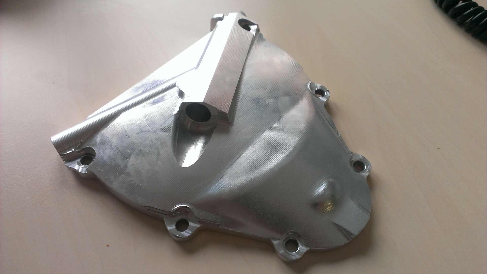

    So, der Pussydeckel für meine Kupplung ist heute auch angekommen. ;)

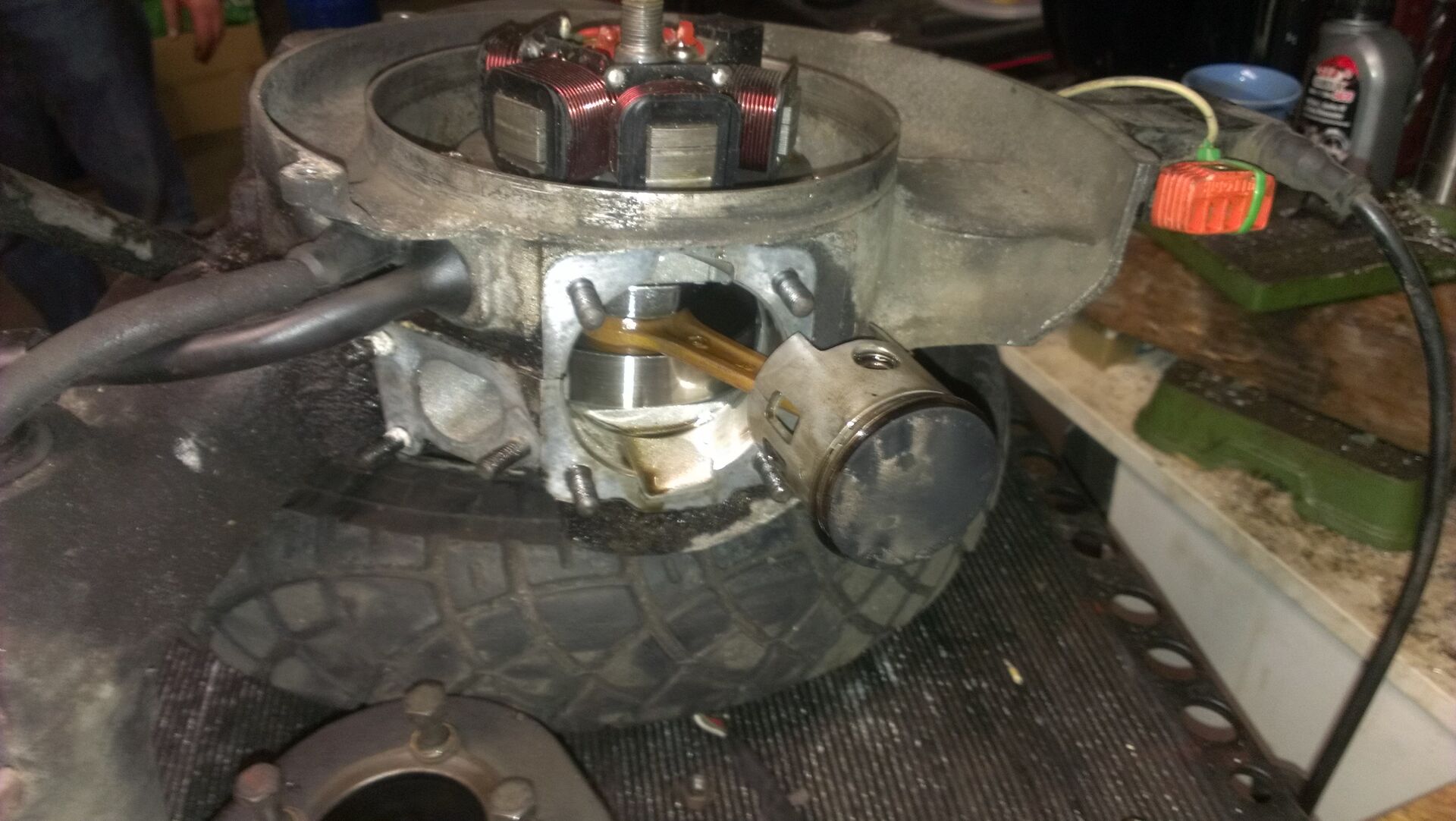

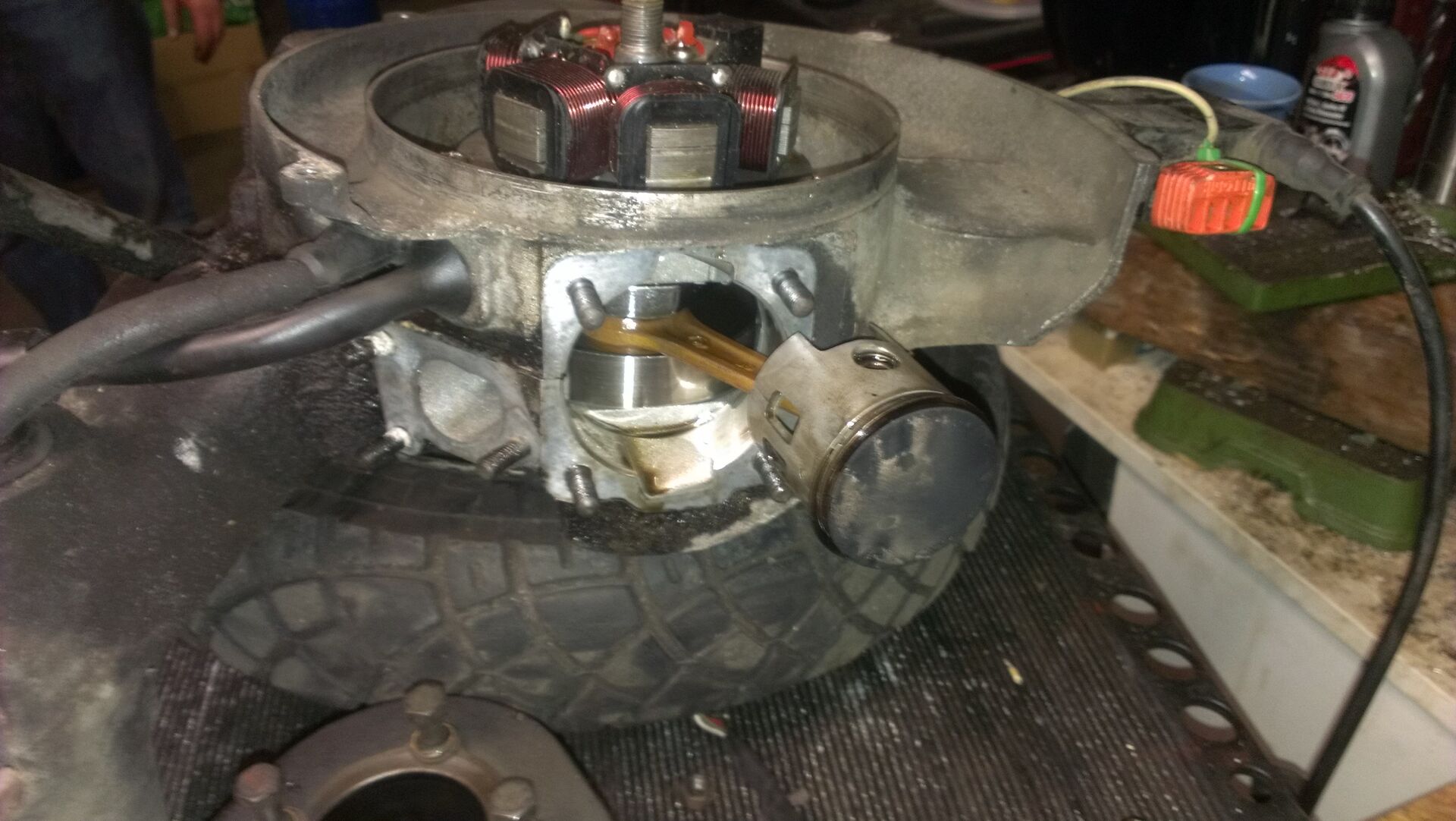

    So, mein Daily Driver bekommt nen Update.
    Wird ein Malossi 112 mit 45 hub VWW und direkt auf Membran umgebaut. Alle Lager und Simmeringe kommen neu. 23er Polini CP.
    Für knappe 15000km sieht der F1 noch recht gut aus. ;)

    So, heute den CNC Deckel soweit fertig gemacht und mal zur Probe montiert. Jetzt kann ich die Kupplung unten am Hebel komprimieren. :D
    Ein Traum!
