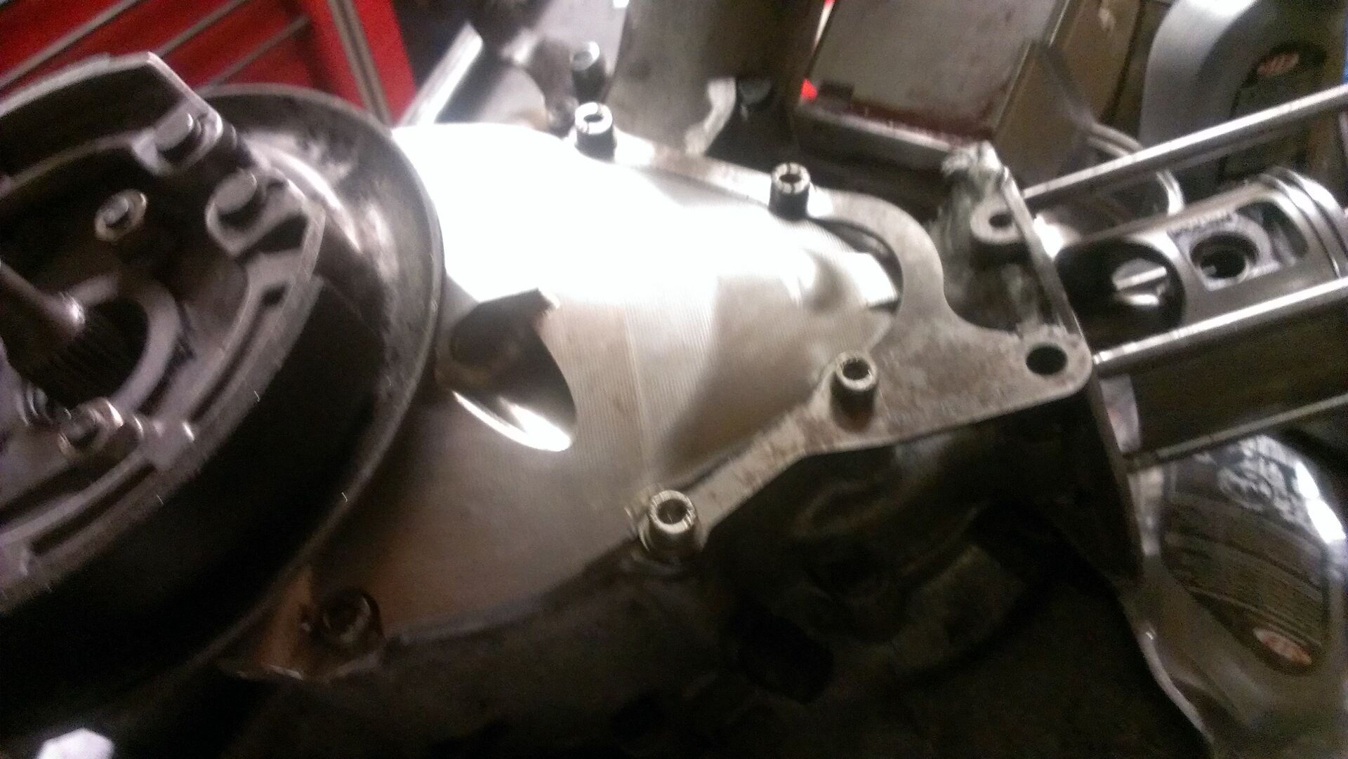

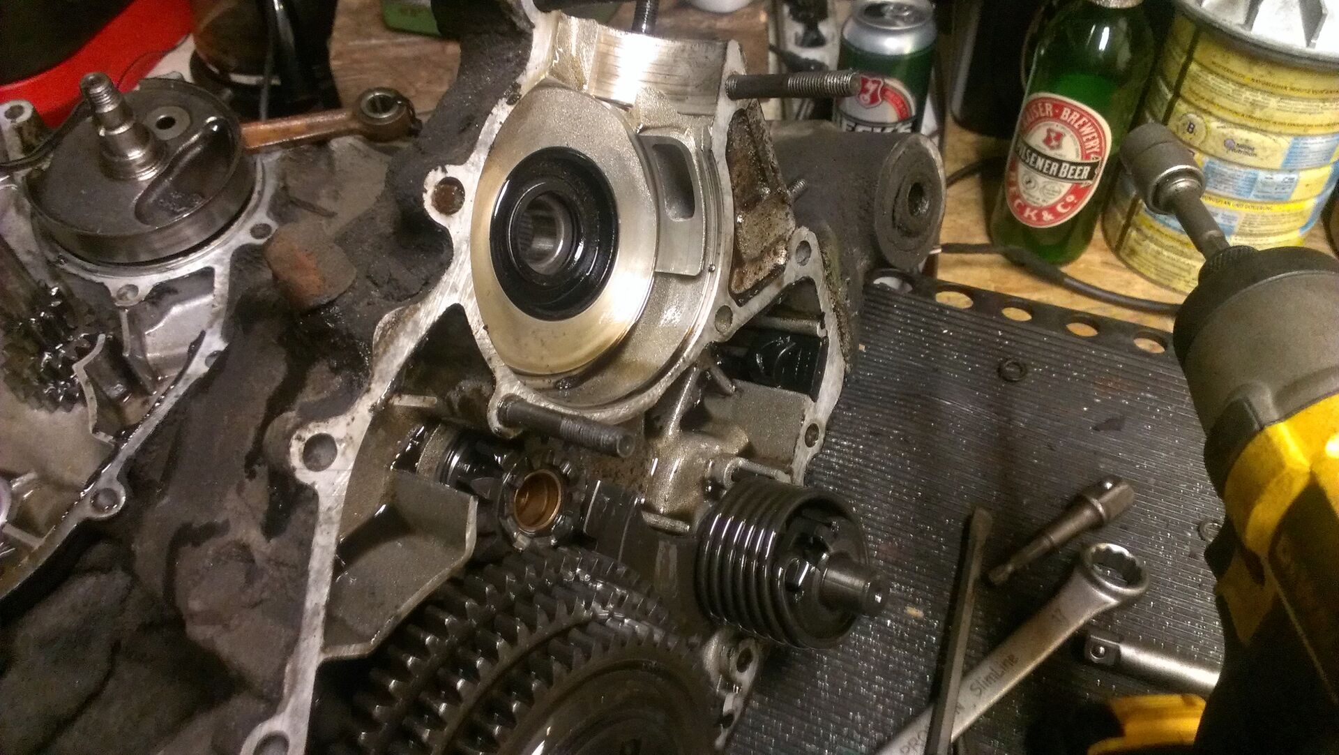

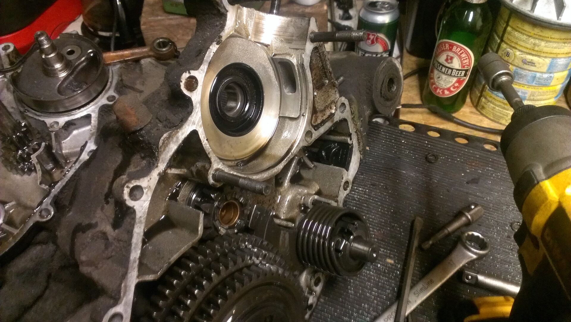

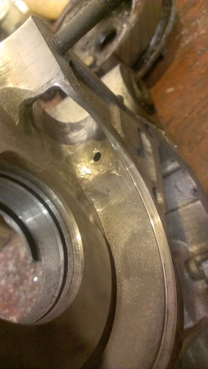

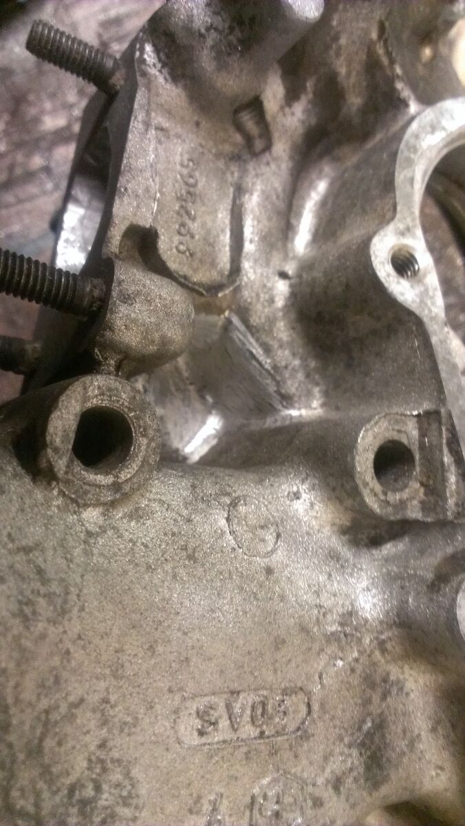

  • Am Daily-Driver Gehäuse hab ich gestern auch weiter gemacht. Komplett zerlegt, alle Lager raus und das Antriebswellenlager hat es definitiv hinter sich. Da knirscht und kracht es nur noch ;) Den Drehschieber habe ich auch schon getötet und den Einlass schon mal gerade durchgezogen. Leider bin ich dabei fast durchgebrochen. nach Feierabend werde ich Weicon kaufen und dann die Stelle flicken. Muss dann erst mal durch härten und dann geht es weiter.
    Derweil mach ich den V50 Motor Prüfstand klar. Am WE dann mal ein paar schöne Kurven drehen und mich für einen Auspuff entscheiden. Wenn sich das bei meinem Auslassflansch noch ausgeht, hänge ich auch die SIP Road Banane mal dran. :D Wird aber bei meinen Steuerzeiten nicht mehr laufen. Für den Daily Driver aber ne gute Option.

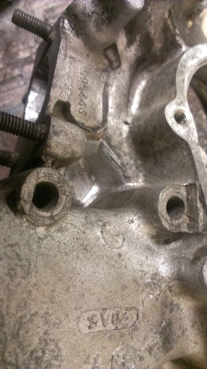

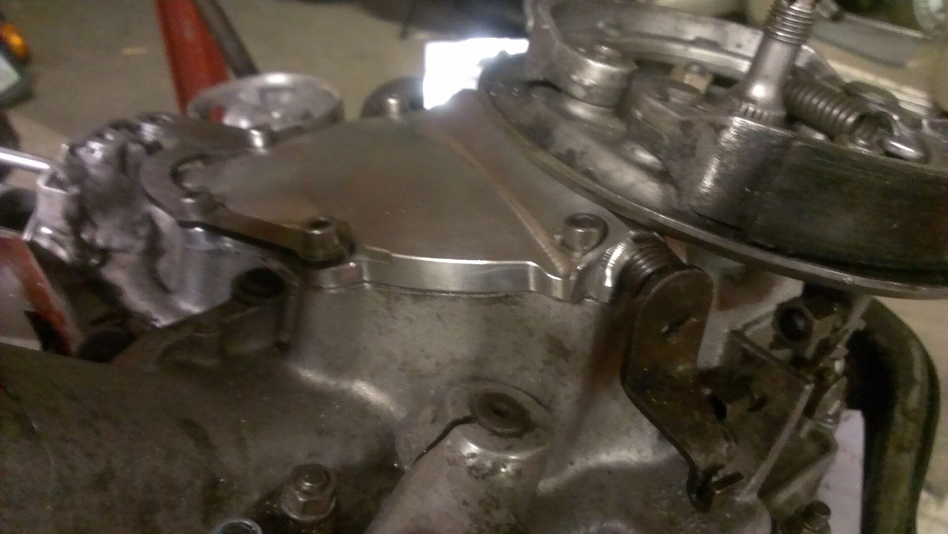

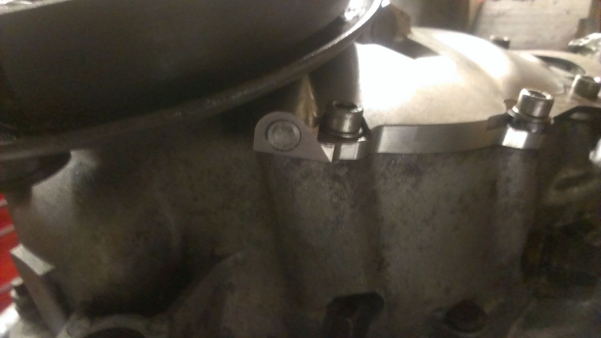

    CNC Deckel ist fertig!
    Drehschieber vom Daily Driver.
    Drehschieber wurde gegangen und beim Einlass noch nen kleines Zusatzloch eingebaut. :D
    Wird Morgen geschweißt.

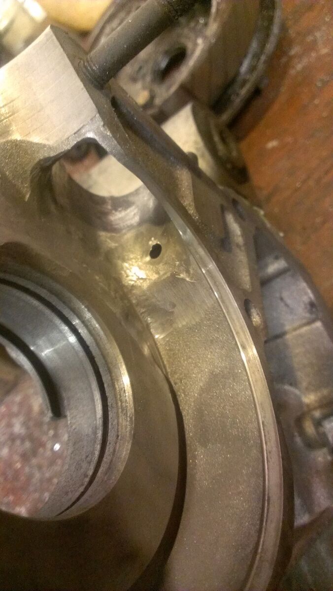

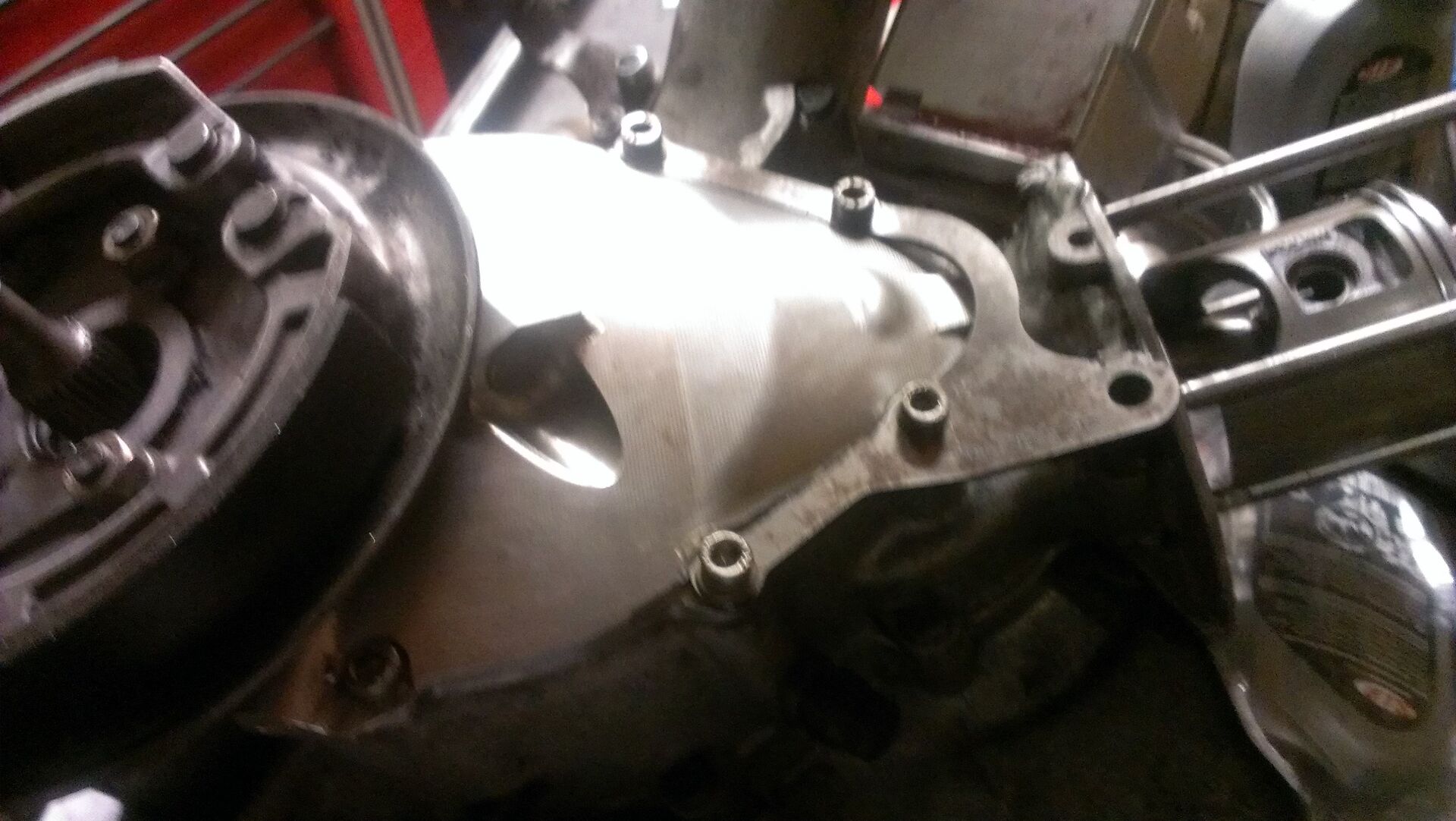

  • So, Zusatzloch wurde gestern wieder gefüllt und das ganze wieder in Form gebracht.
    Karton vom SIP ist auch angekommen.
    - Malle 112
    - DRT 45 Hub VWW
    - 24er Polini Membranansauger
    - 3.00 Primär
    - Polini CP 23
    - Surflex Kupplungsbeläge
    - etliches an Kleinkramzeugs ;)
    Den ASS hab ich schon mal von komischen Kanten erlöst. Einlass am Motor angepasst auf den optimierten ASS. Polini Membran zerlegt und den Steg raus getrennt. Membran auf 2 Klappen umgebaut. Heute werde ich Lagerdummies einsetzen, den Zylinder aufsetzen und Steuerzeiten messen. Danach muss ich mir mal Gedanken machen, wie ich den Auslass fräse. Habe soweit gelesen, schön oval soll am besten funktionieren. Hat da jemand Erfahrungswerte wie viel Prozent ich beim 112er machen kann. Habs noch nicht gemessen, aber sieht momentan sehr wenig aus. Ist kleiner als bei meinem F1, da habe ich schon sparsam geguckt.

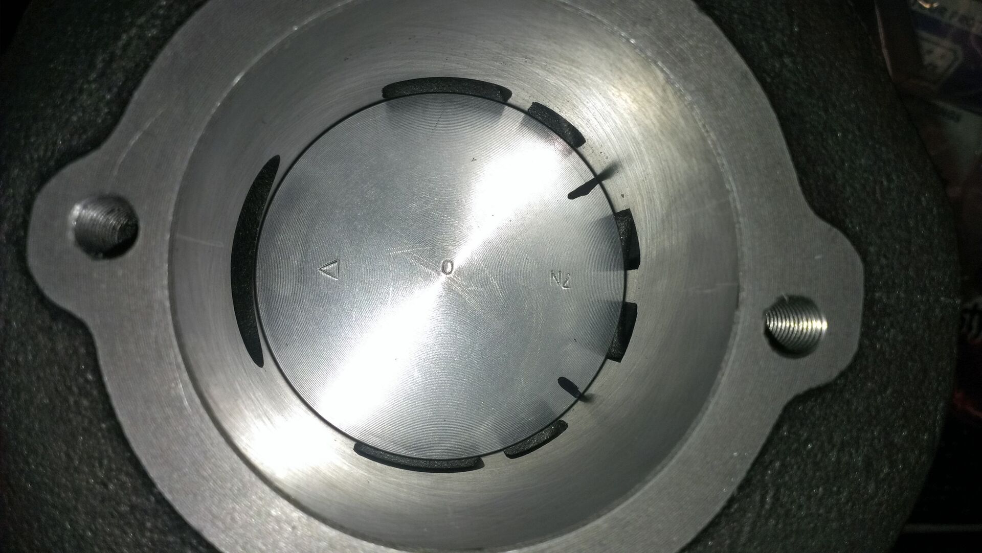

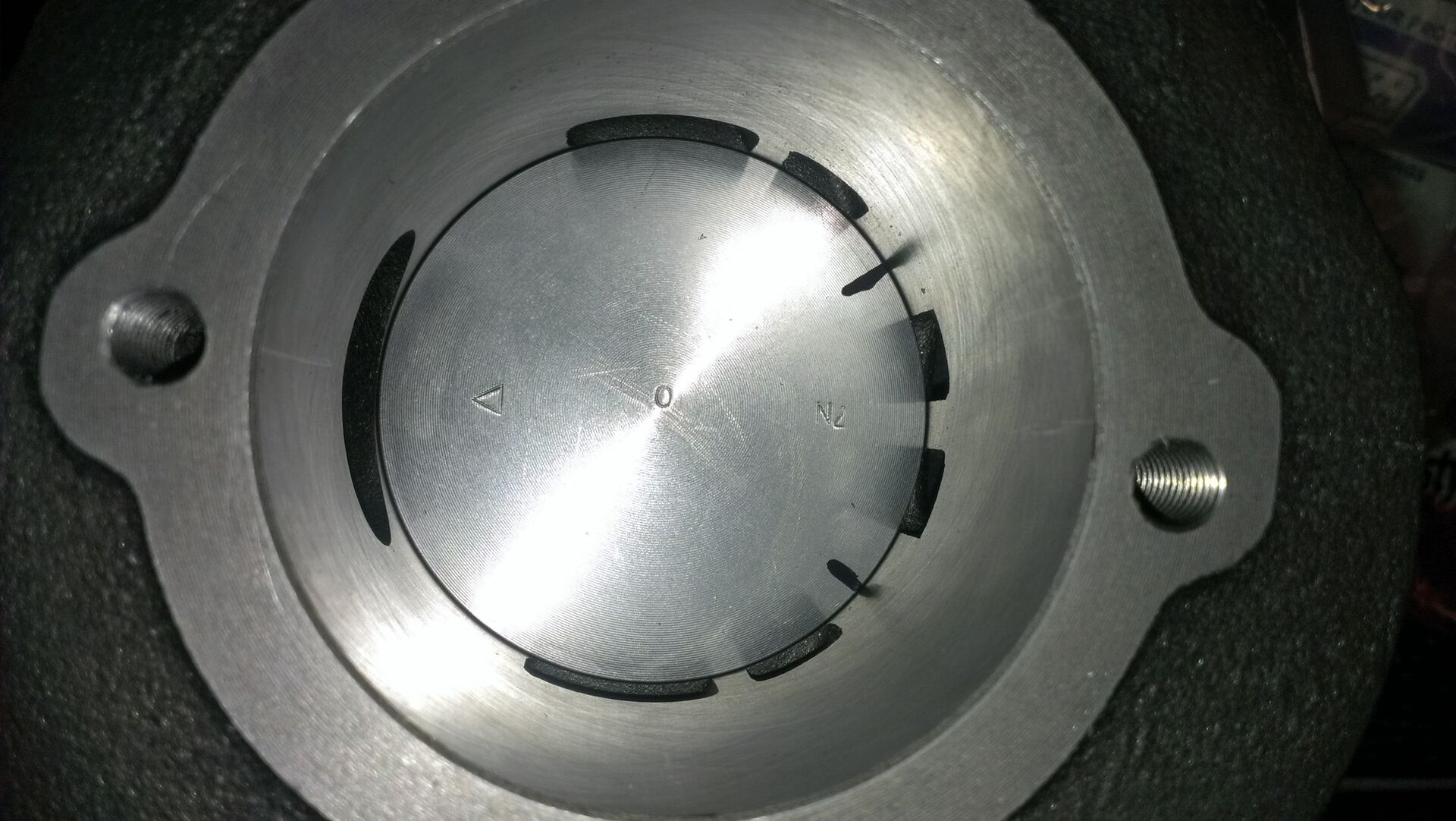

    Pinposition habe ich mir in der Tat noch nicht angeschaut! Guter Einwand. Bin davon ausgegangen, die sitzen gegenüber vom Auslass, wie man das so kennt ;)
    Grüße
    Zapper
    Suche: Derzeit nix

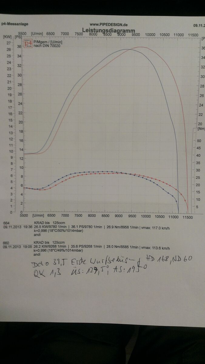

  • So, Pinposition habe ich heute ein Auge drauf geworfen, schaut gut aus, kein Problem.
    Mit dem Falcen war ich heute auch wieder auf der Rolle.
    Zwischen den beiden Anlagen werde ich mich entscheiden.

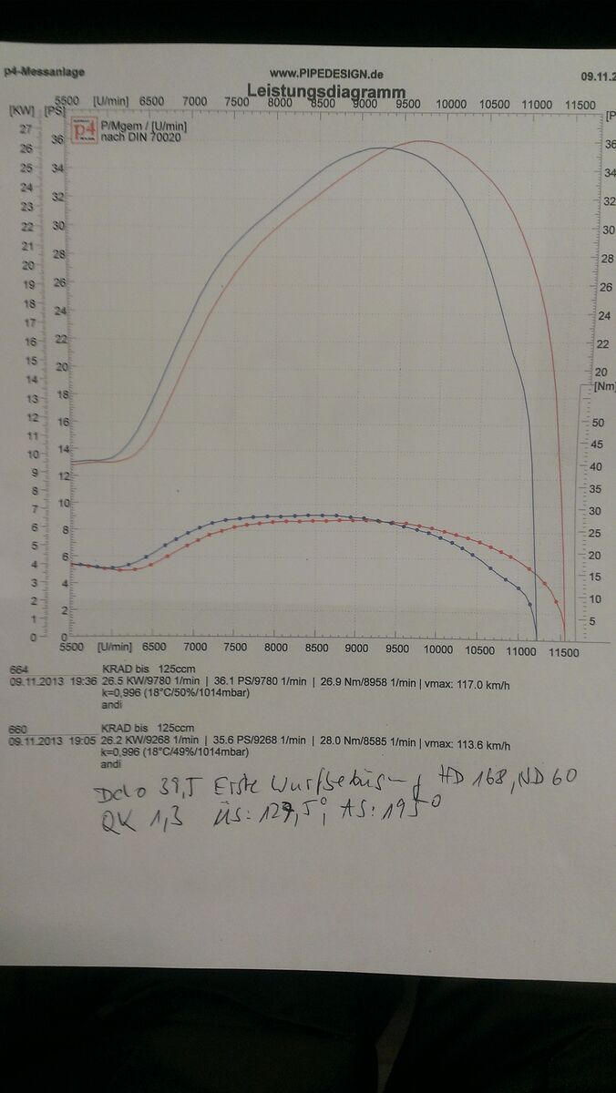

  • Der Charger lief auch ganz gut. 29,6 NM :P
    Wenn das kein Traktor ist :P

  • Die Pinpositionen sind gegenüber vom Auslass ebenfalls mit genügend Abstand zu den Boostport ÜS, alles tutti, wie ich finde. Mir ist da jetzt nichts aufgefallen, was gegen 65% Auslass sprechen würde. Wenn Du da mehr weißt, kannst Du mich aber gerne erleuchten. Ich bin ja nicht beratungsresistent. ;)

  • Ich hab das mal fotografiert. Aufm Kolben sind die Pins angezeichnet.

  • Ja gerne! Ich hatte mich gewundert und wollte da auf Nummer sicher gehen, deswegen heute noch mal ein Foto gemacht.
