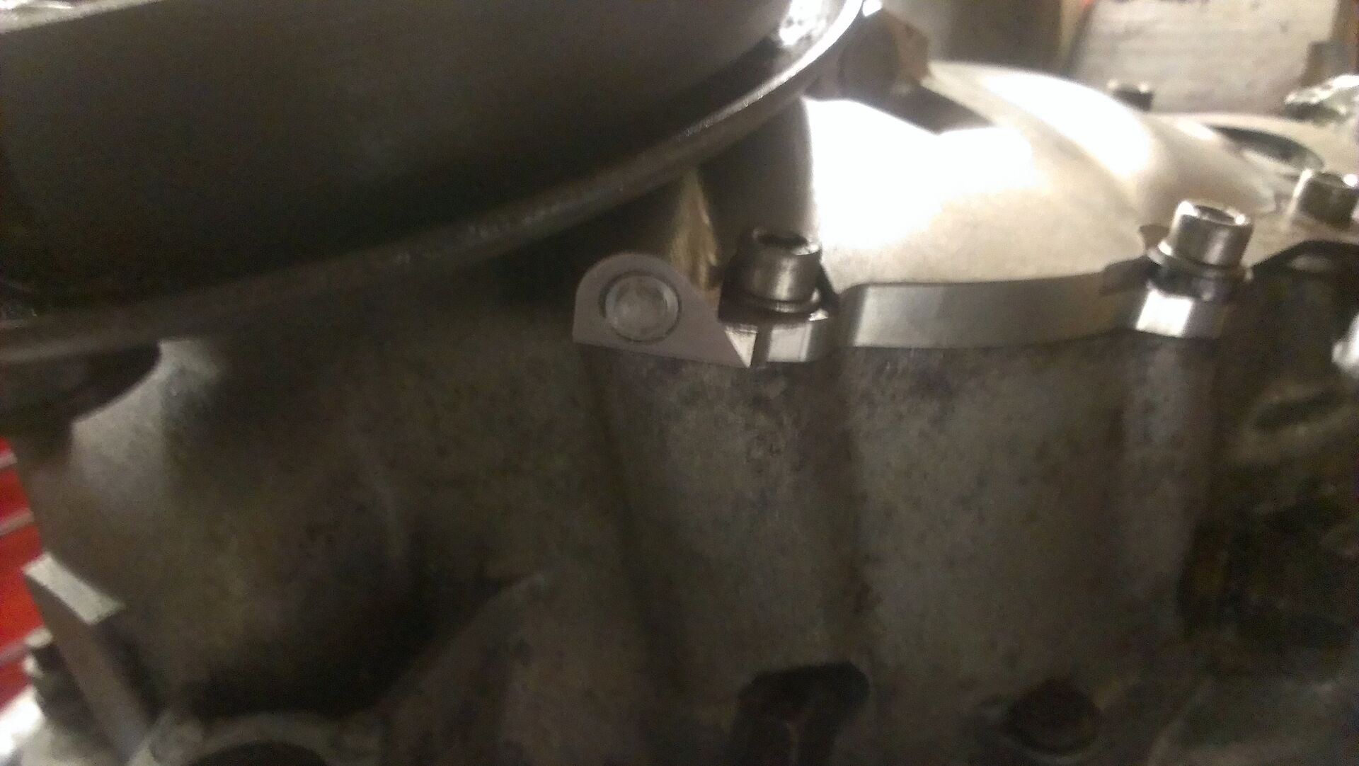

    • November 13, 2013 at 21:59
    • #177
    Ich hab das mal fotografiert. Aufm Kolben sind die Pins angezeichnet.
    Grüße
    Zapper
    Suche: Derzeit nix

    • November 13, 2013 at 22:40
    • #178
    dann wurde das bei der neueren version geändert, da is alles gut, seh ich jetzt auch kein problem mehr. ich mach dir am freitag mal fotos von der "alten" version. dann siehst du warum ich so skeptisch war.

    • November 13, 2013 at 22:50
    • #179
    Ja gerne! Ich hatte mich gewundert und wollte da auf Nummer sicher gehen, deswegen heute noch mal ein Foto gemacht.
