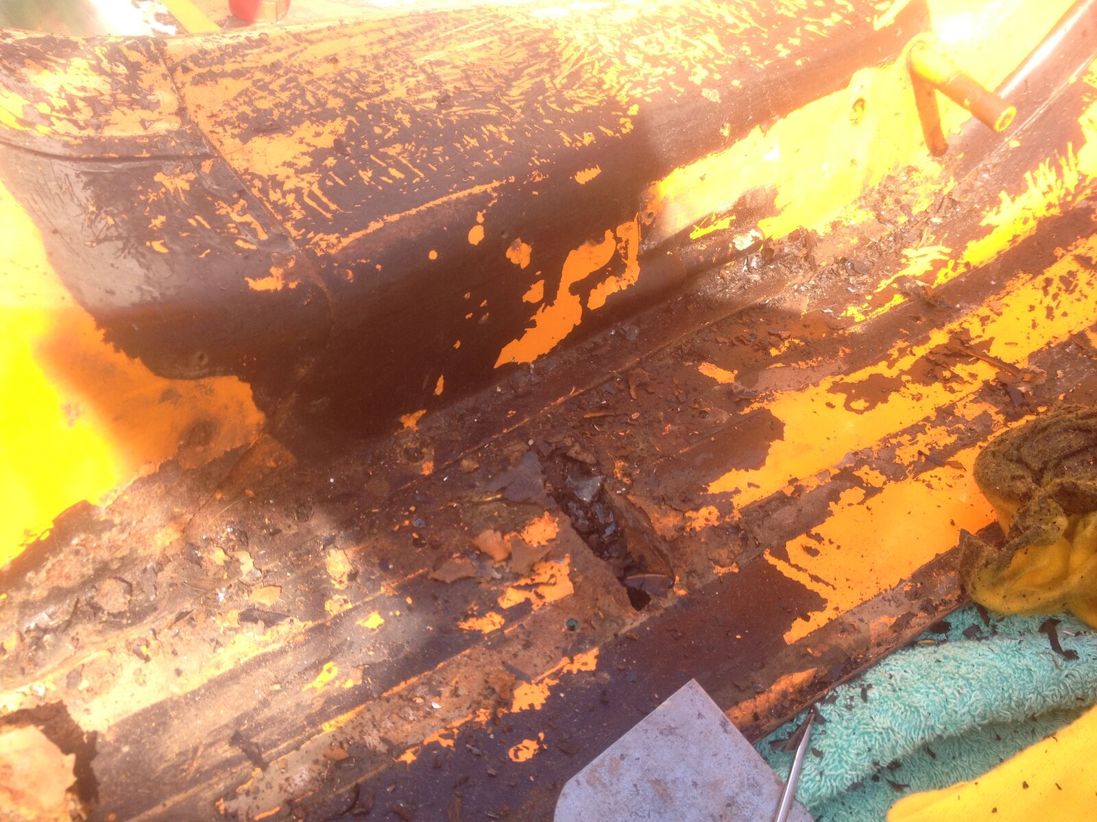

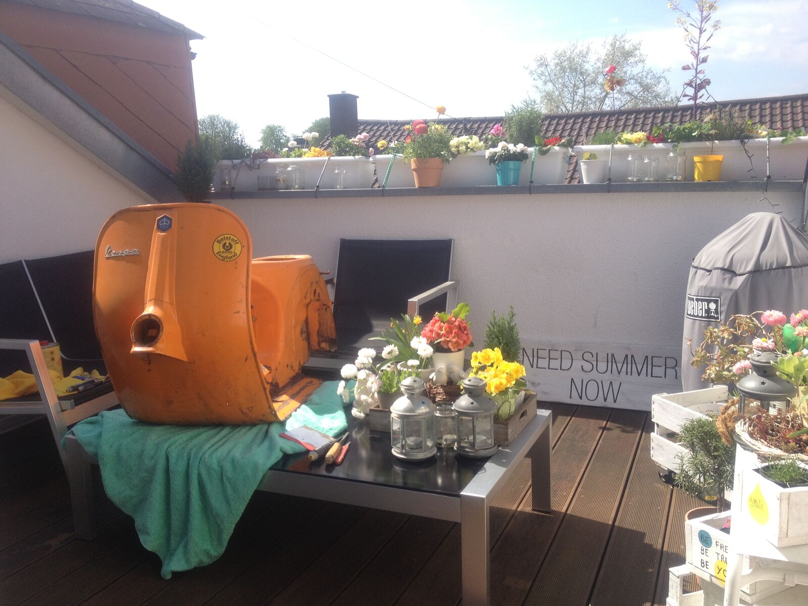

    Ich versuch ab und an, den letzten Schmodder vom Rahmen zu kratzen, damit der Schweißer was sehen kann. Das mit der Verdünnung und mir ist so lange öd, bis sich der kleine rosa Elefant dazu setzt, dann machts meistens mehr Spaß

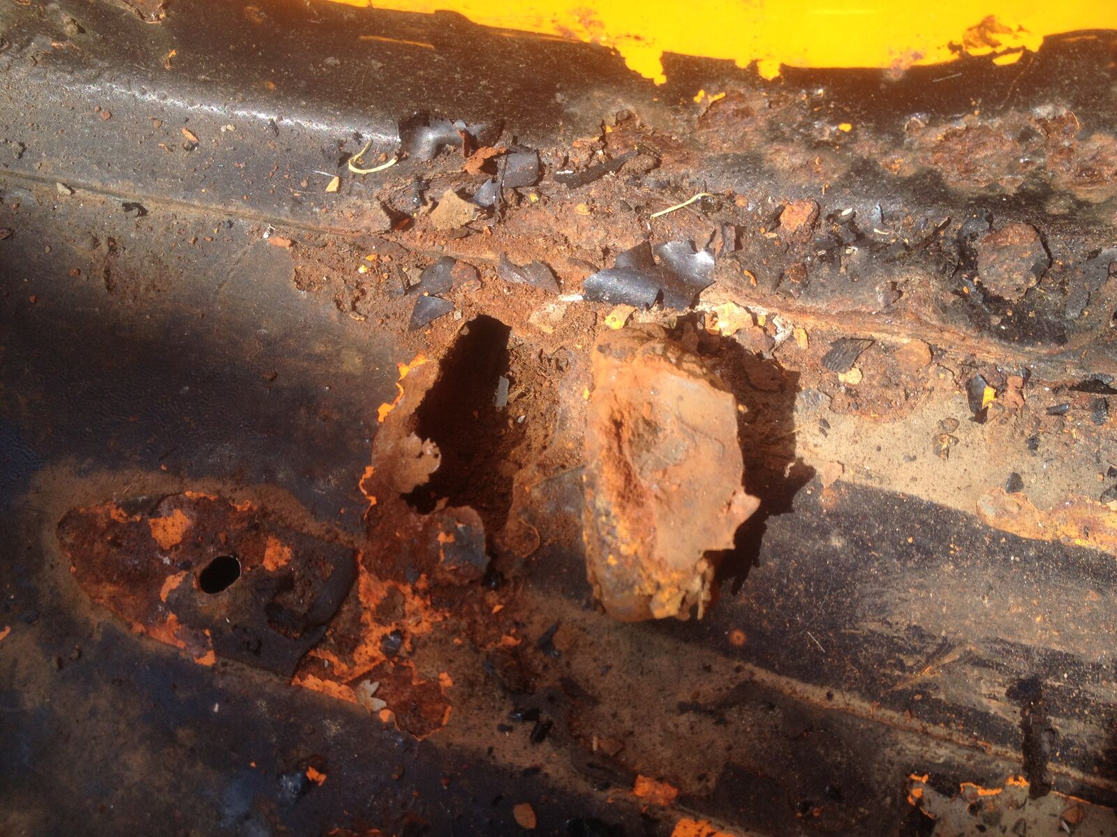

    Aus dem Trittblech hol ich immer noch Silikon raus, ziemlich übel. Bin gespannt, was der Schweißer dazu sagt. Werd dann ihn entscheiden lassen, was das Schlauste ist. Angst um den Tunnel ist glaub nicht unbegründet
    Leider erkennt man das schlecht auf dem Bild: links ist das Loch, das rechts ist der Klumpen Silikon, der raus kam X/

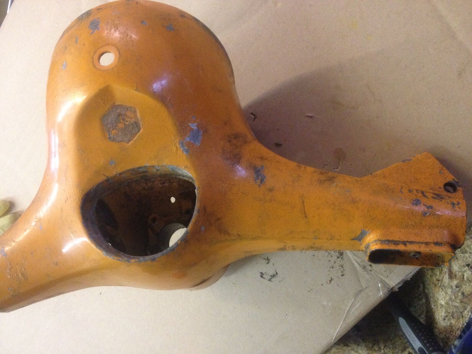

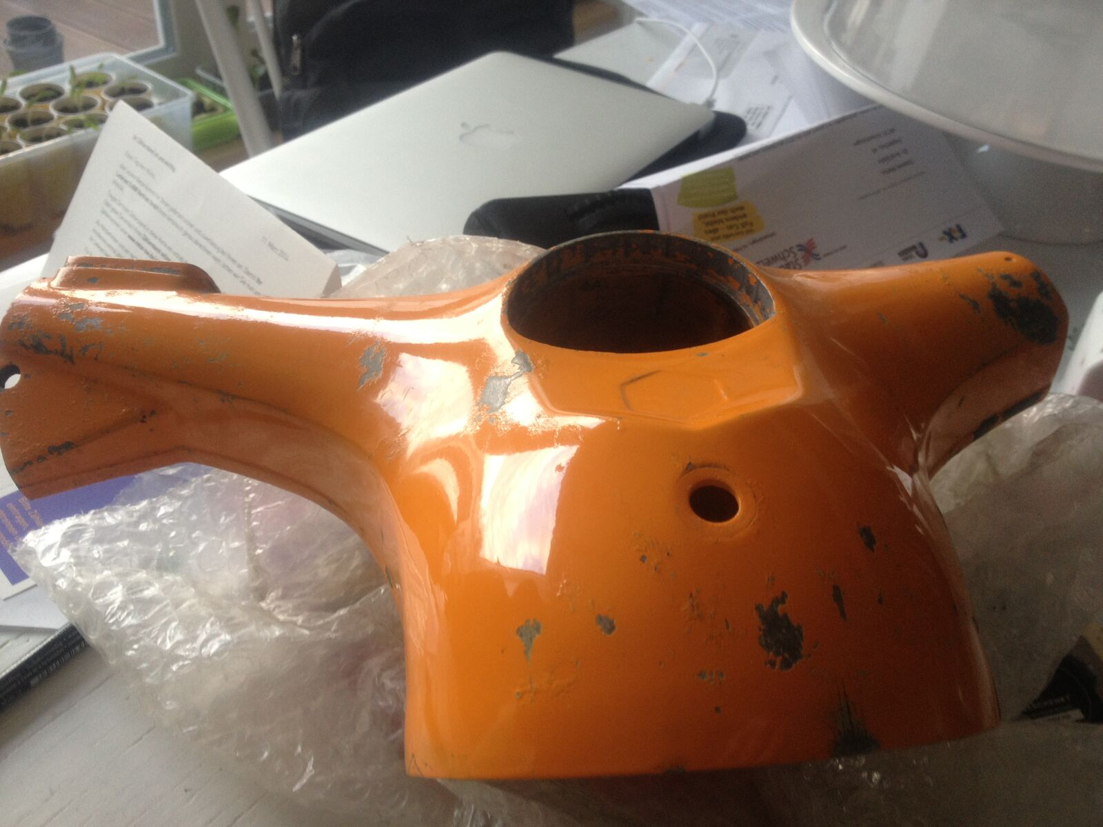

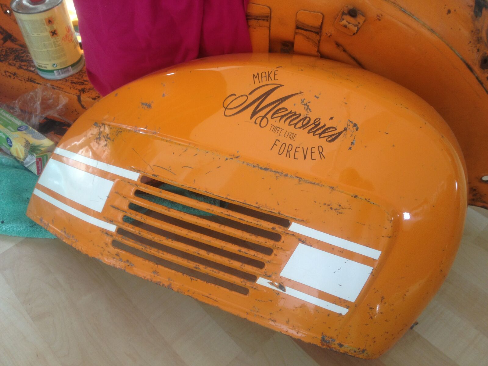

    Immerhin hab ich Lenker und Backen fertig.
    und der Lenker ist besser geworden als ich dachte :love:

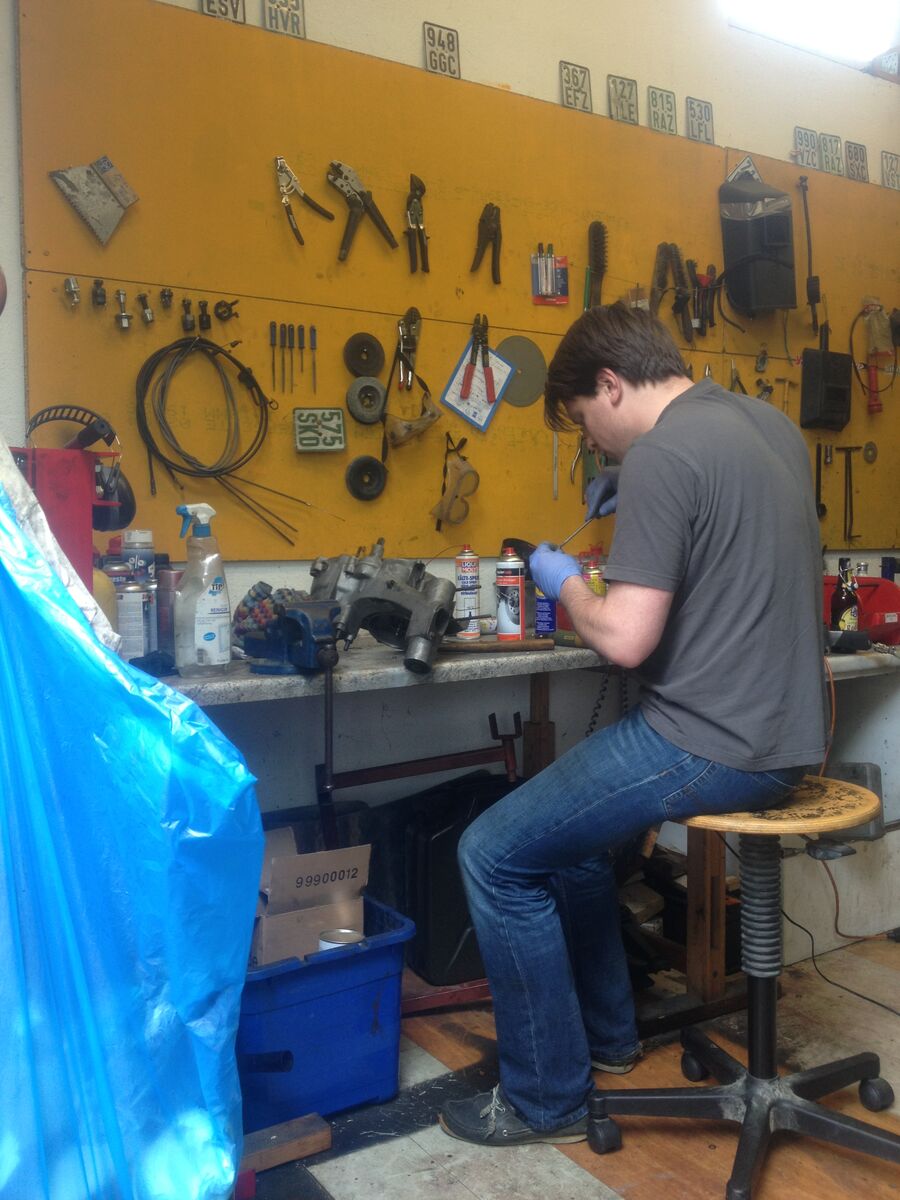

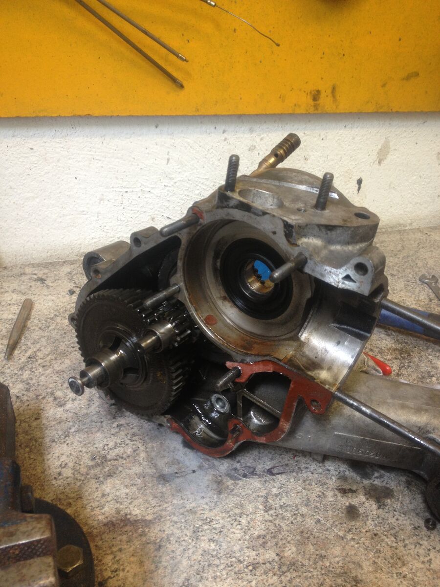

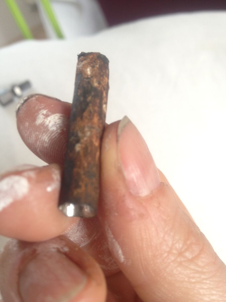

    Die Sache mit dem Motor ist.... hm, so eine Sache. Beim Versuch zu Spalten saßen 5! scheiß Schrauben fest. Ich hab den Motorinstandsetzer im Nachbarort immer weiter vor mir hergeschoben, weil, Vespamotor gegen Automotor und so, hmmm, ich trau dem ja nicht so wirklich, und wirklich testen wollte ich seine Fähigkeiten jetzt auch nicht unbedingt mit nem Rallymotor :| .
    Am ersten Mai haben wir uns aufgemacht, um mal zu gucken, wie Zahnärzte in Franken so praktizieren :D
    @chup4 , gibs zu, daß die scheiß Dinger SO FEST sitzen, hast du auch nicht gedacht ("mußt du erhitzen und abkühlen, dann geht das"...... mhmmmmm :+3 )
    Ich hab immer noch ein schlechtes Gewissen, aber ICH HAB ES DIR GESAGT ;)
    Ein paar Stunden und eineinhalb Schrauben später ging dann zumindest mal der Motor auf :love:

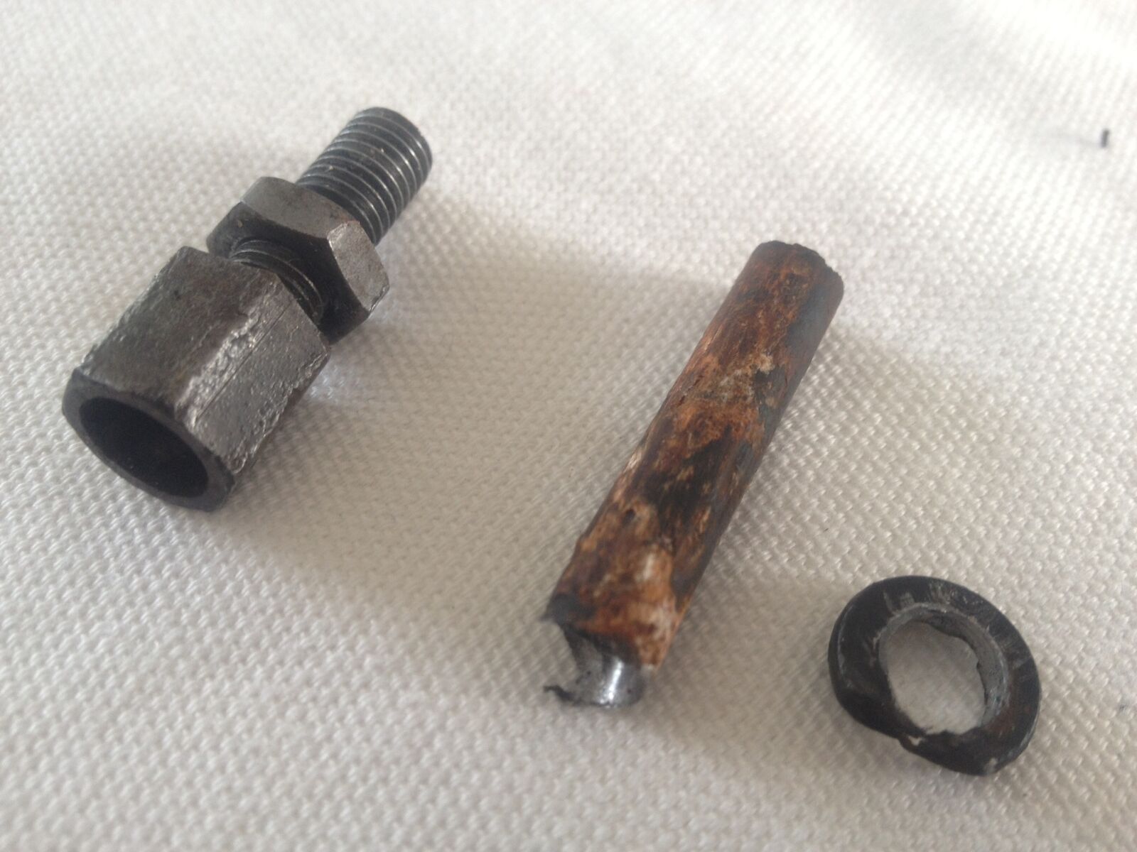

    offering to the god of speed oder so ähnlich
    ein Stück von dem Arschlochbolzen (innendrin fast hohl)

    von hahaaaaannd rausgefräst! ich bin so rock'n'roll. :)

    Bei meinen motor saß nur einer fest. Der hat aber gereicht. Frag mal cardoc. Heiß gemacht,dedengelt,heiß gemacht,gedengelt. Nix. Dann tagelang mit rostlöser geflutet und immer etwas drauf geklopft. Bis die sau raus war. Jetzt muß nur noch alles wieder zusammen gebaut werden.
    Viel erfolg mit deinen lochfraß!

    das mit rostlöser fluten hatte ich alles schon durch. samt bunsenbrenner und kältespray - keine chance. aber ich freu mich über deinen einen : du und hedge - ihr seid meine ganz große motivation :thumbup:

    jetzt nur noch den auspuffbolzen als DRECKSAU
    der hat immerhin ner 12 tonnen presse standgehalten. respekt
