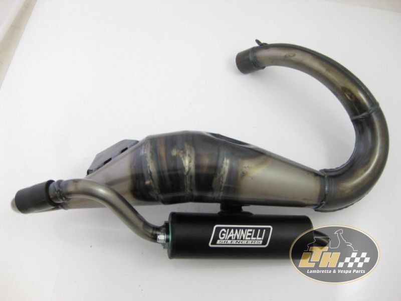

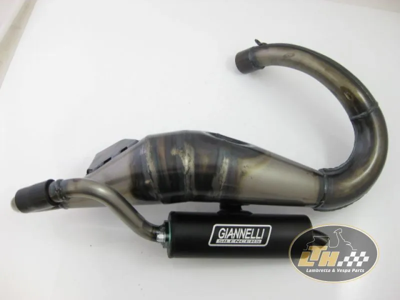

    Wenn du noch einen Auspuff suchst, der könnt ohne flexen passen? oder?

    danke für die info aber ich hab jetz schon die polinibannane daheim liegen.
    aber eigentlich müsste der ohne flexen passen.
    der polini hat wenigstens ne nummer und ich hab schon ein referenzgutachten

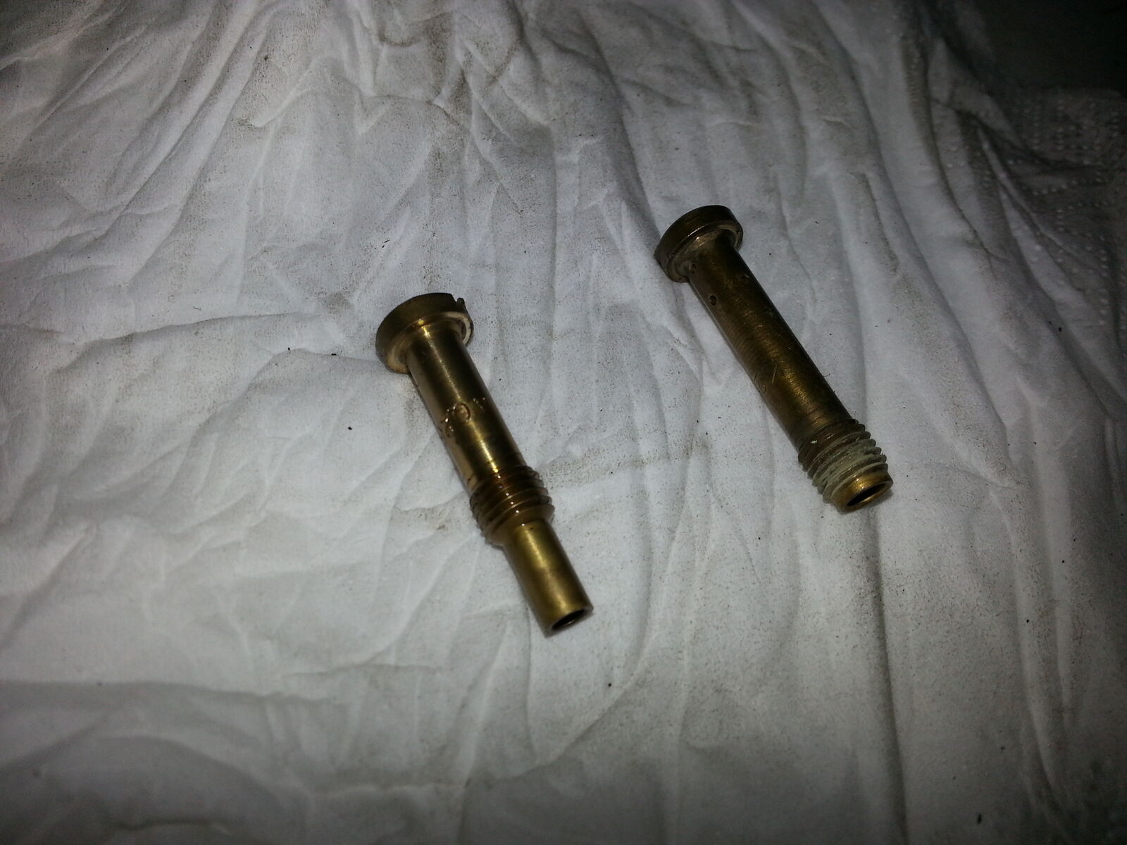

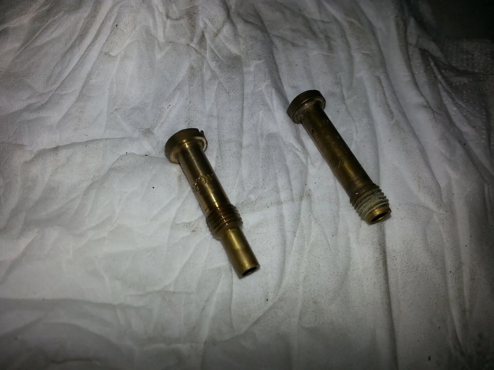

    so motor ist endlich bis auf die silentgummis zusammen die muss ich noch mal neu bestellen und nochmal machen.
    hab grad mal den vergasser zerlegt und da is mir aufgefallen das mein mischrohr etwas ander ist als üblich
    links: so sollte es sein kenzeichnung AQ264 / rechts: so ist es kenzeichnung K264
    könnte eventuel ein mischrohr aus einem VHST sein.
    ich glaub der vergasser ist doch schon etwas älter als gedacht.
