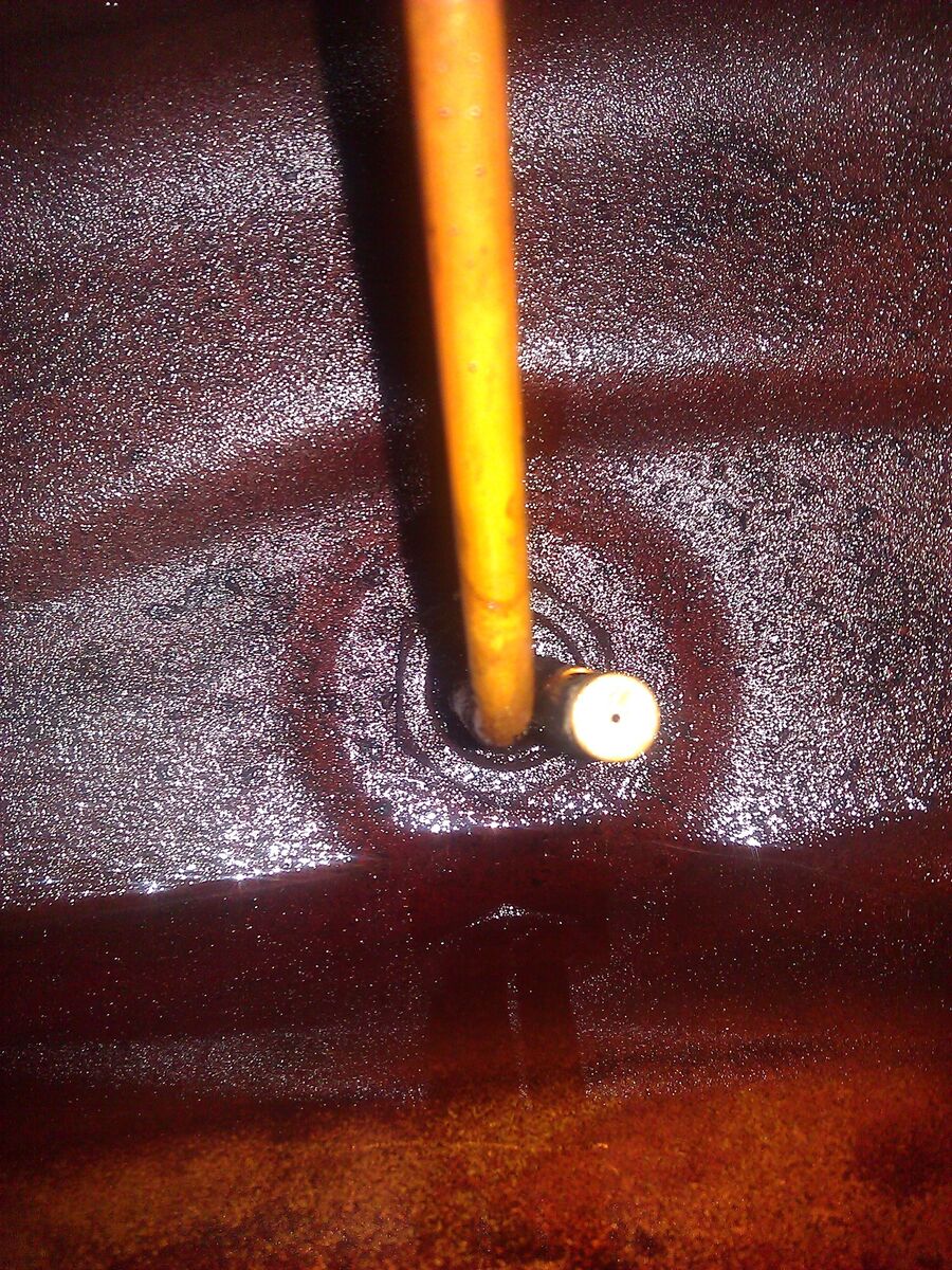

    Bin grad dabei den Tank zu zerlegen,weil ich ihn schleifen will.
    Kann mir jemand sagen wie ich den Bezinhahn komplett ausbau?
      • 176.45 kB
    Den Italienern verfallen. :love:
    2,601
    62,141
    11,832
    • April 6, 2013 at 21:26
    • #28
    Vespisti 96: Im Tank ist der Hahn mit einer Mutter festgeschraubt. Diese kann man mit einem speziellen Schlüssel lösen und den Hahn dann nach unten rausnehmen.

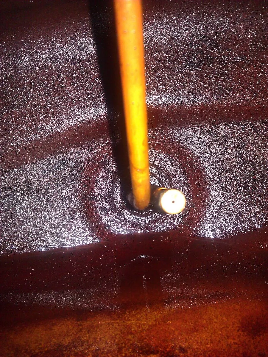

    • #29
    Der Benzinhahn ist mit einer Mutter im Tankinneren gegengeschraubt.
    Für den Ein- und Ausbau ist ein Spezialschlüssel nötig.
    Auf dem beigefügten Foto kannst du die Mutter erkennen.
