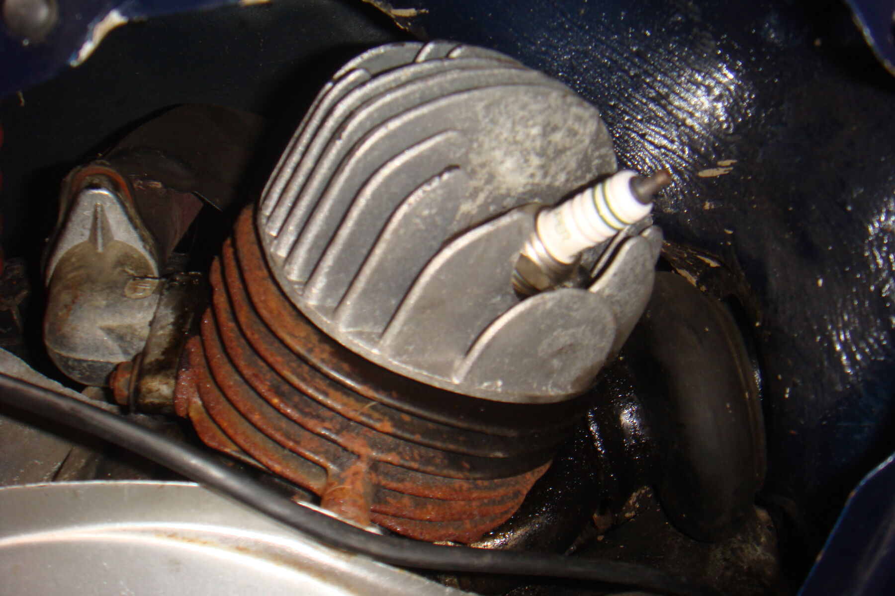

    Die Zylinderabdeckung habe ich auch mal runter gemacht. Ich konnte keine Gravur, Bezeichnung o.Ä. finden, habe aber mal ein Foto gemacht. Könnt ihr damit was anfangen?

    • November 24, 2012 at 13:17
    74er hd ist ein gängiger wert für einen 75er, ja

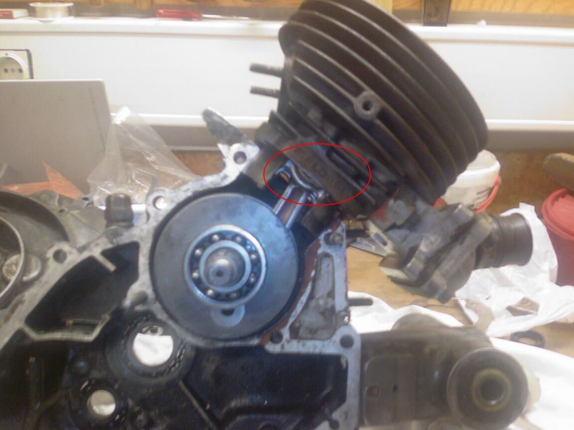

    die gravur müsste seitlich unter dem steg am zylinderfuß zu finden sein.

    45er Nebendüse könnte eventuell zu groß sein. Die meisten Verwenden für 75er Zylinder eine 42er Düse. Das muss aber nichts heißen, weil jeder Motor anders reagiert.

    • November 24, 2012 at 14:22
    wenn ich das Bild mit meinem DR75 vergleiche den ich gestern abend in der Hand hatte, ist das der gleiche. Die Nebendüse ist die Originale von nem 19/19 vergaser sollte aber eher bei 38 wie beim 16/15 sein. 74 HD ist für den anfang O.K. kann man vieleicht noch runter Düsen 72HD oder 70HD muss man Testen. Ich meine aber das ein unbearbeiteter 75 besser mit einem 16/15 oder 16/16 läuft als mit einem 19/19.

    • November 24, 2012 at 14:44
    Vielen Dank für die Antworten. :thumbup:
    Ich habe gerade noch die Abdeckung vom Lüfterrad abgebaut und geschaut ob ich eine Gravur am Fuß erkennen kann. War aber nichts zu sehen. Evtl. ist das noch weiter unten. Aber dann wirds schon ein 75er sein, wenn ihr das meint.
