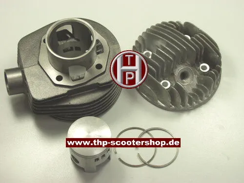

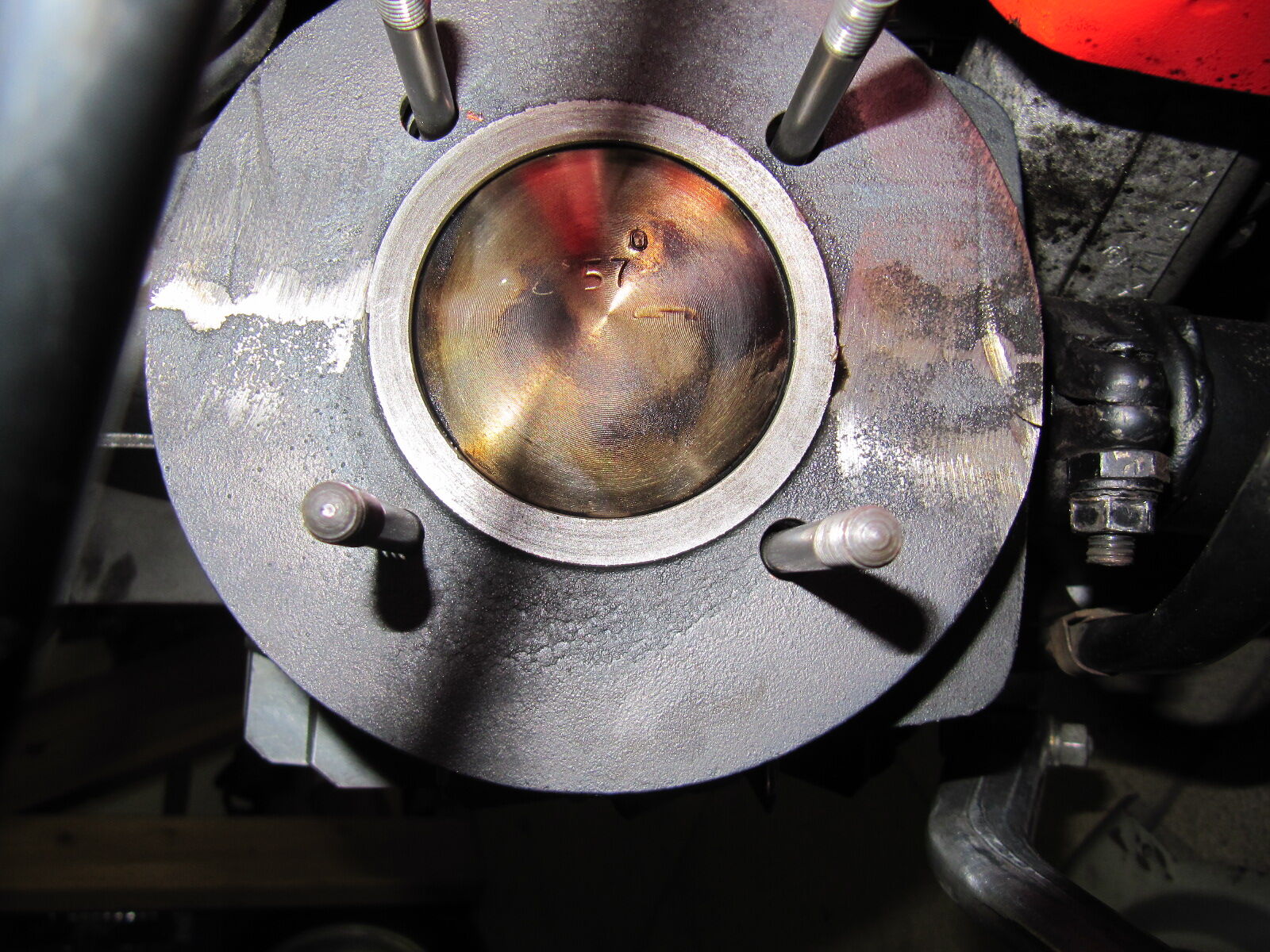

  • dann sagt die Glaskugel: Kolben verkehrt herum
    das ist wirklich ein gute Frage:
    Was meint ihr?
    Die Richtung des Pfeiles ist nicht wirklich auszumachen, wer kennt diesen Kolben von GOL
  • Moin,
    hat der Kolben so drei Schlitze?
    die müssen dann nach oben! Wenn der Auspuff ab :whistling: währe könnte man auch gucken :D
    Ich weiß nicht ob die "Conversion Kit" alle gleich sind, vielleicht gibts hier einen Kundigen??
    Viel Erfolg
    P80X, BJ 81
  • Der Kolben ist relativ einfach gehalten, keine Auschnitte im Kolbenhemd, allenfalls eine leichte Auswölbung unten und diese zeigt weg vom Auslass, genau wie die Nippel für die Kolbenringe, ebenso weg vom Auslass, sollte also stimmen.
