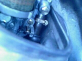

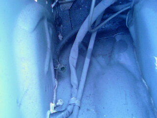

    Meine Vespa leckt am Tank, der Tank ist nicht durchgerostet, wir vermuten das es der Schlauch vom Tank zum Motor war...Evt is er einfach nur abgerutscht.... ?(

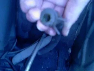

    Uns kommt der Schlauch nur etwas merkwürdig vor.... Ist der vom Material ( Gummi ) so richtig, wie man ihn auf den Bildern erkennen kann...
    Ist es normal das an dem Schlauch 2 verschiedene Schellen angebracht worden sind??
    Vielen Dank im Vorraus !
    cLady =)
  • der schlauch härtet mit der zeit aus und dann kann er schon mal nicht mehr so abdichten, mach ein neuen drauf diese klemmschellen sind ori ,die zum schrauben halten aber besser würde an beiden seiten diese schellen verwenden !
  • Kann ich absolut bestätigen. Ich würd' den Schlauch mit der Gewebeummantelung empfehlen, wie er für Leckölleitungen an alten Dieselmotoren verwendet wird. Der härtet nämlich nicht aus. Dazu unbedingt Schraubschellen, da die Schläuche vom Durchmesser ein klitzekleines bisschen zu groß sind!
