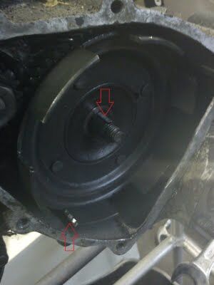

    habe mein Motor pk50 xl2 gespaltet und mir ist aufgefallen das der Kupplungskorb leichtes Spiel hat das hier im bild
    ist das normal wird das wieder beglichen wen der Motor zusammen gebaut ist ? da ja
    diese welle mit dem 4 Zahnräder das auch noch zentriert
    und welches Lager ist da verbaut
    vielen dank schon mal für antworten

    Viel was den korb fixiert/oder eben nicht gibts ja nicht. Ring, Lager, äußere flanken des korbes. Könnte auch sein das der Konus deiner nebenwelle oder der des korbes innen zerdatscht ist.
    Inwiefern das für 50ccm (?) eine rolle spielt kann ich dir nicht sagen. Wenn du nix spektakuläres fährst und das spiel nicht gravierend ist würde ich mal die kupplung einlegen und die mutter draufknallen. Evtl isses weg oder du bist nicht schlauer als vorher und schaust dir das nochmal genauer an.
    gruß
    PS: meine meinung un auf eigne gefahr. sicherlich gibt es hier auch andere meinungen :whistling:

  • der Motor ist ja gespaltet der Korb ist mit Sicherungsring montiert und hat seitliches Spiel es ist nix futsch
  • Ich tipp darauf, dass die Nieten, die den Korb mit dem Ritzel vebinden, ausgeschlagen und deshalb locker sind.
  • der Korb ist ok sehe ja das der inring vom Lager sich hin und her bewegt weil habe neue skf Lager und die haben auch spiel denke muss so sein oder
  • achso, dein block is noch nich wieder zusammen?
    kann leider nicht sagen obs normal is das der korb ein wenig schlackert wenn die nebenwelle noch nicht fest drinnesitzt. Könnte mir aber gut vorstellen, wie du auch schon vermutet hast, das sich das dann auch stabilisiert wenn die nebenwelle ihren druck ausübt. versuch macht kluch :D

  • genau so meinte ich das wie du es schriebst
    denke mal werde lieber das Lager mit neu machen axo kann ihn ja ohne welle mal so zusammen bauen und schauen obs dann immer noch wackelt
    danke danke morgen kommt meine welle endlich dann noch Lager kaufen bei uns ist ein skf Lager Händler laden die haben echt alles :thumbup:
  • so habe mal nur den korb mit dem Zahnrad was da rein gesteckt wird zusammengebaut und siehe da kein Spiel
