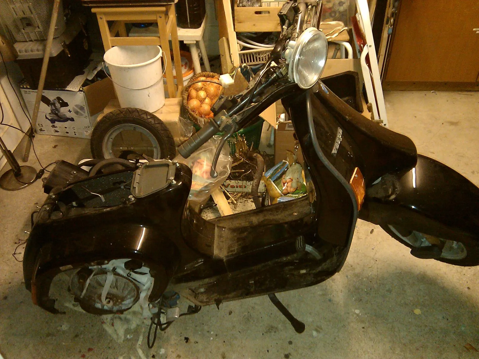

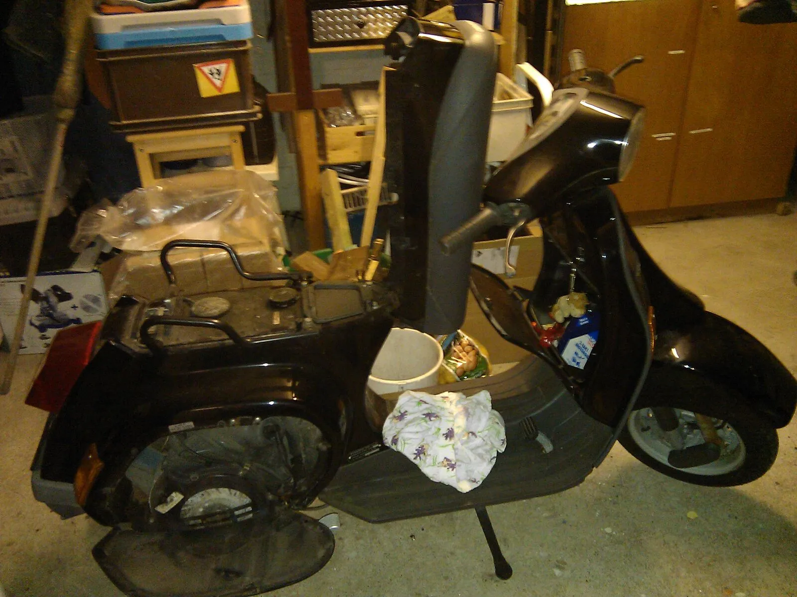

    Moin zusammen,
    nachdem ich schon länger im Forum angemeldet bin nun mal auch von mit ein PK 50 Fred.
    Die Vespa habe ich vor Jahren mal mit jungfräulichen 1000 km gekauft und gefahren. nachdem diese dann in der Famile hin und her ging habe ich diese Vespa nun wieder im Keller, natürlich nicht lauffähig und mit einer etwas unbekannten Laufleistung (ca. 10000 km?, Tacho schon länger defekt).

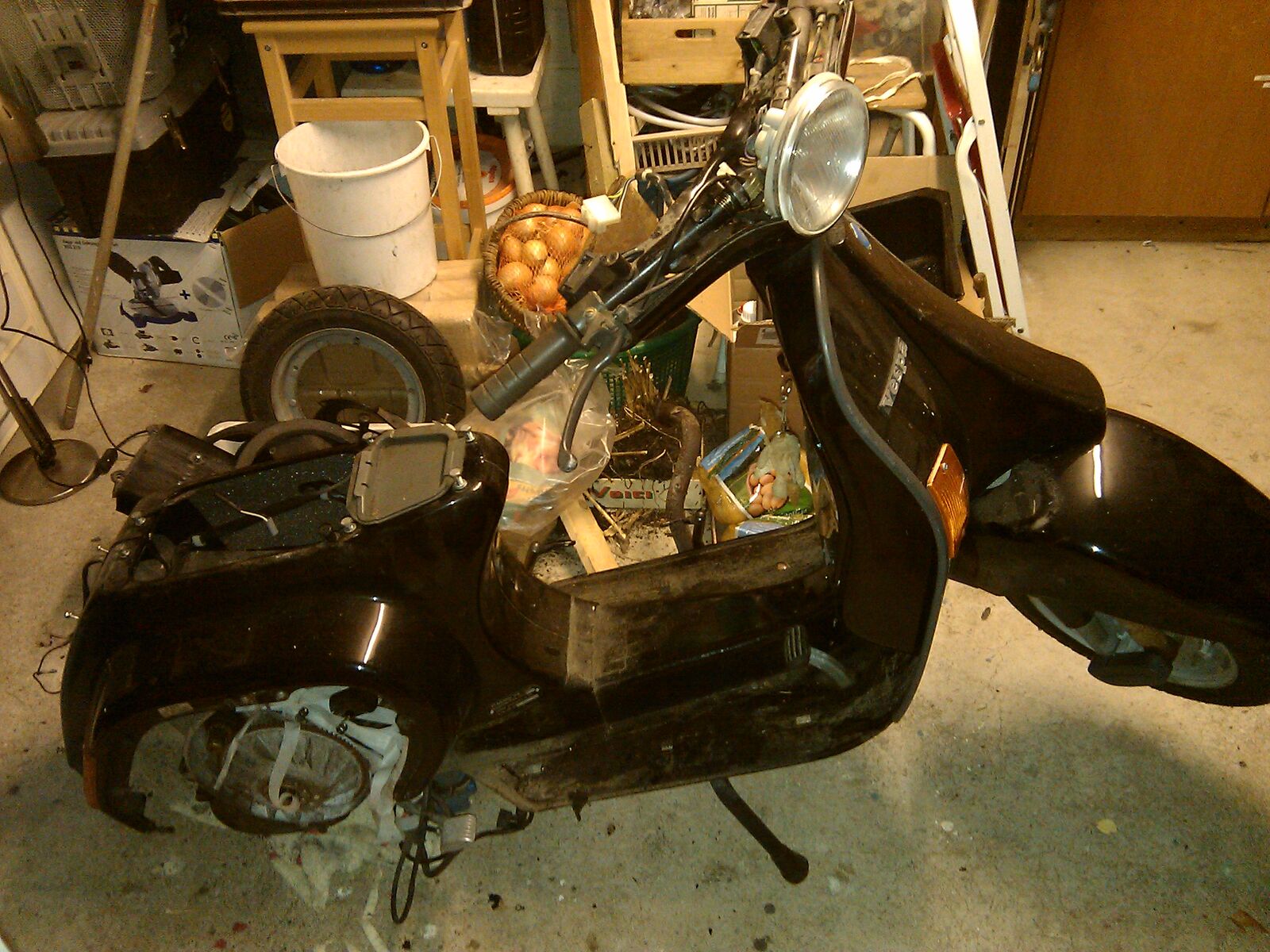

    Nachdem wir die Vespa zu zweit durch einen engen Kellereingang in den Keller gewuppt haben nun zur Bestandsaufnahme:
    - Rasseln aus dem Bereich des Polrades beim Ankicken
    - E-Starter ohne Funktion
    - Rostansätze überall
    - Funktionen der Schalter nicht immer gegeben
    - Choke ohne Funktion
    - Motor zog bei der letzten bekannten Fahrt nicht die Wurst vom Teller
    - Auspuff verrostet
    Nach einer ersten Bestandsaufnahme sind folgende Sachen erkennbar:

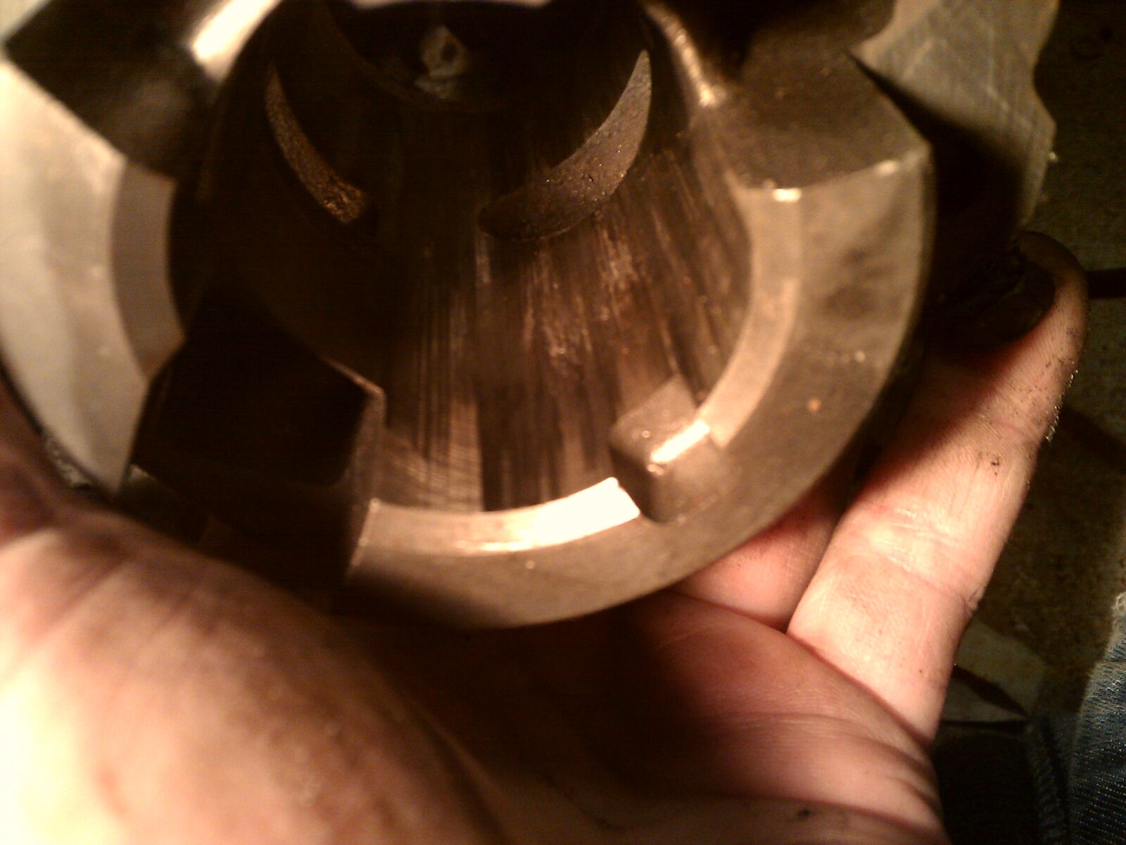

    - Rasseln kommt von dem Zahnrad des E-Starters, welches stets am Polrad Kontakt hat, mal sehen was das ist...

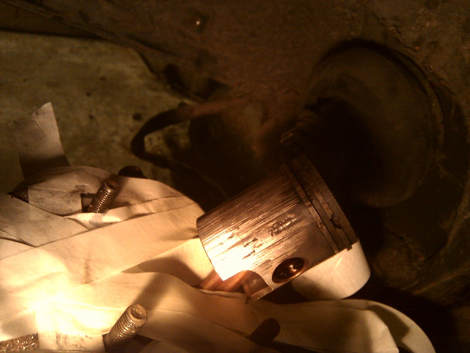

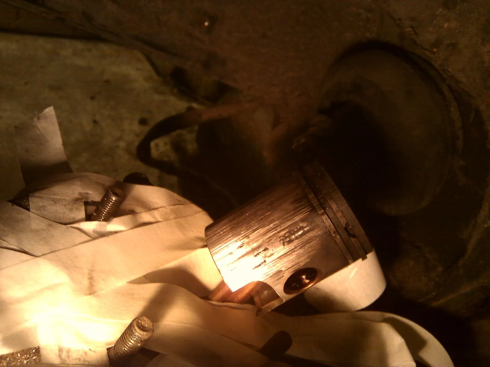

    - Kolben hat deutliche Einlaufspuren (wird ersetzt)
    - Zylinder hat Einlaufspuren (wird ersetzt)
    - Auspuff ist hinüber (auch neu)
    - Alle Züge müssen neu
    - Tacho ist defekt, alle Zeiger abgefallen
    Somit besteht folgende Wunschliste:
    - Dr 75
    - Sito Plus
    - Neue Kupplung
    - E-Starter wieder gängig machen
    - Alle Verschleissteile neu
    - Teile zum Lackierer
    Es bleibt spannend, morgen sollen die ersten Teile für den Motor kommen.

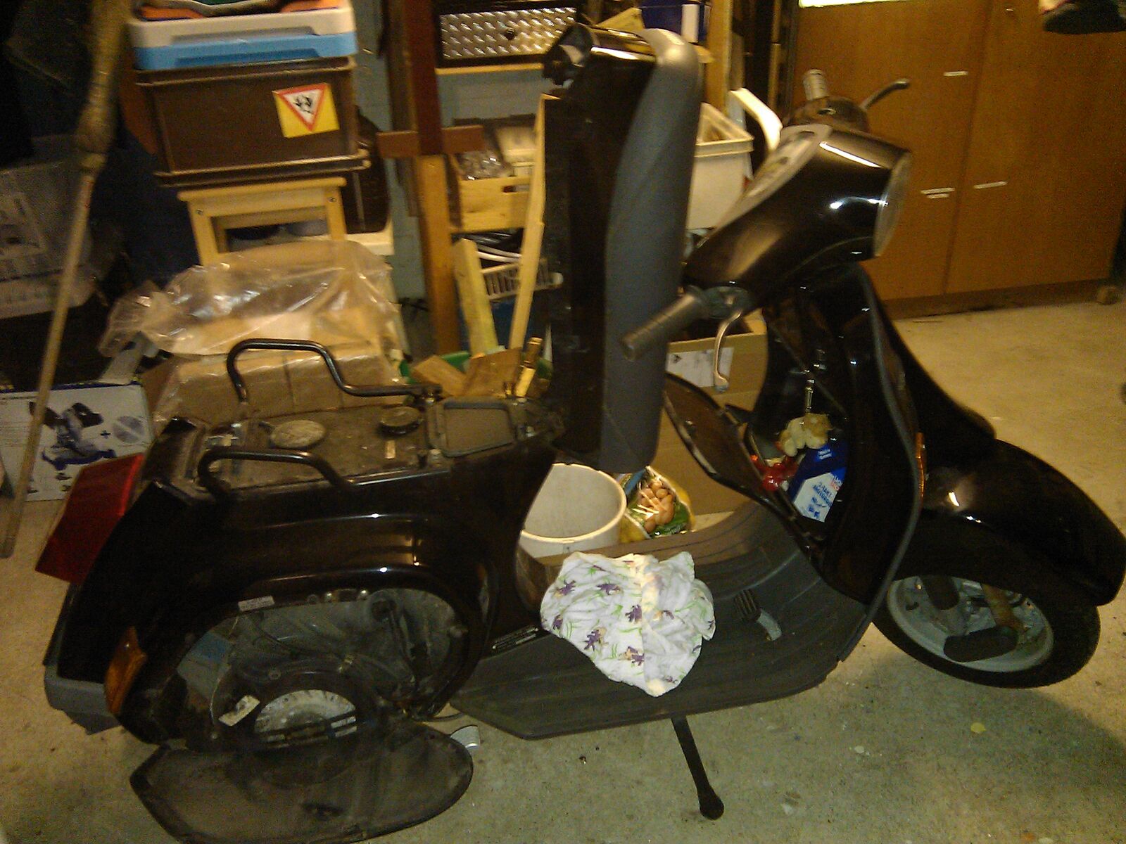

    ja das mit der Übersetzung wäre zu überlegen. Derweil sind einige Teile angekommen und z.T. angebaut.

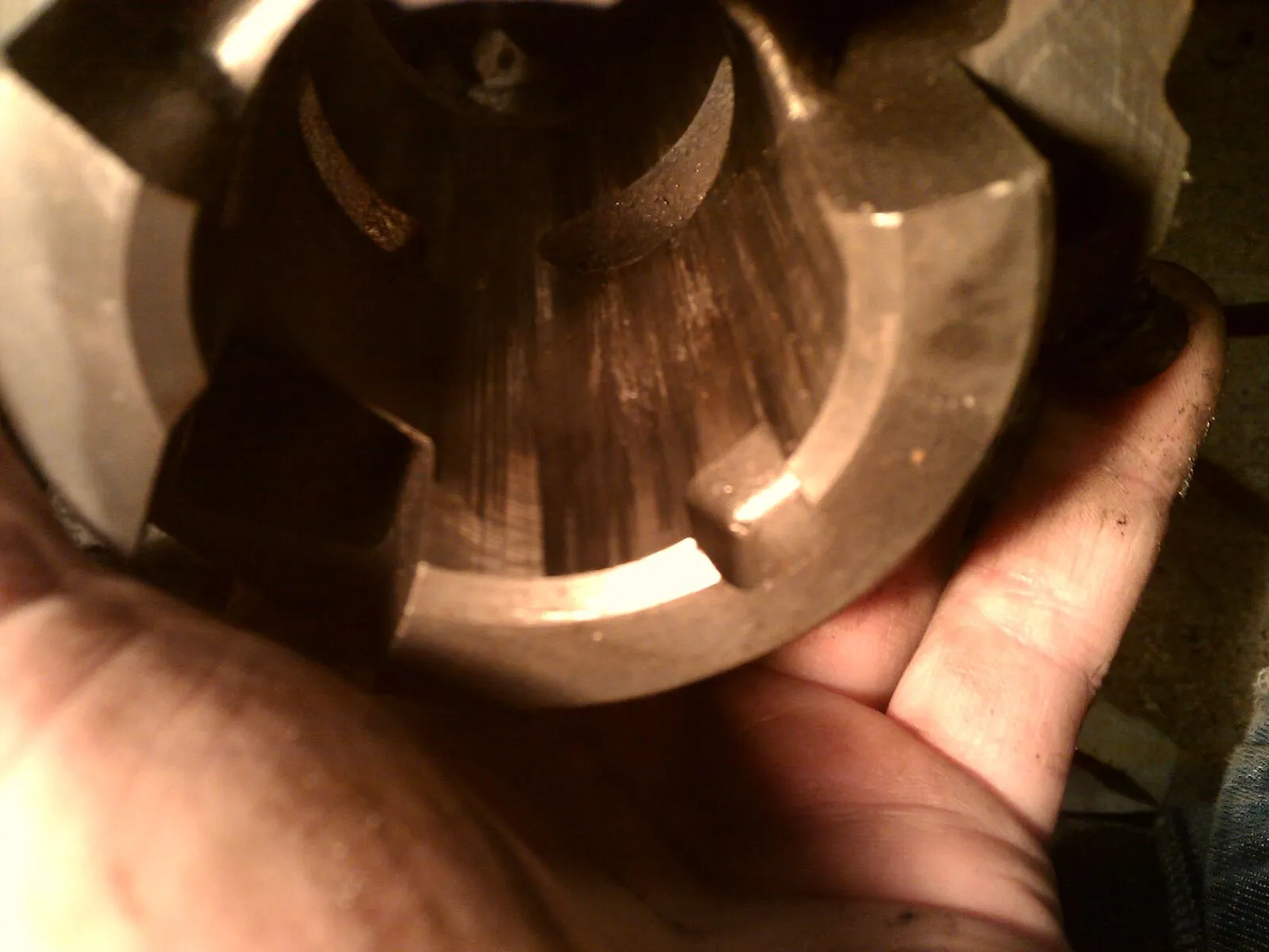

    Ebenfalls konnte ich das Problem mit dem E-Starter lösen:
    Hinter dem Freilauf am Motor befindet sich ein Dichtring aus Gummi, löst sich dieser und liegt dann auf der Welle kann das Ritzel nicht mehr komplett zurück und schleift am Polrad...Kleine Sache, große Wirkung.

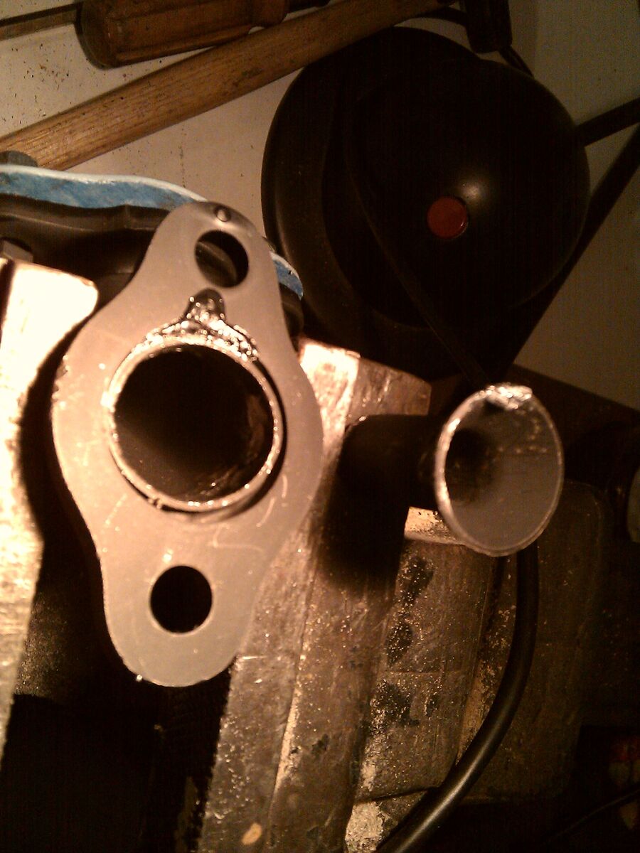

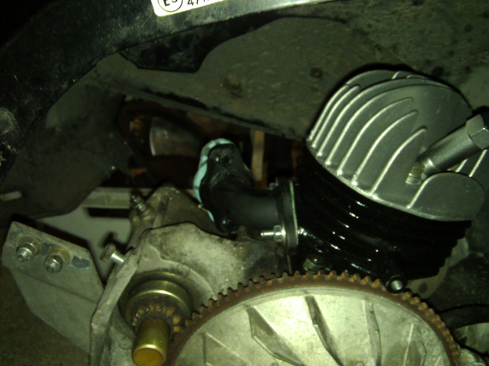

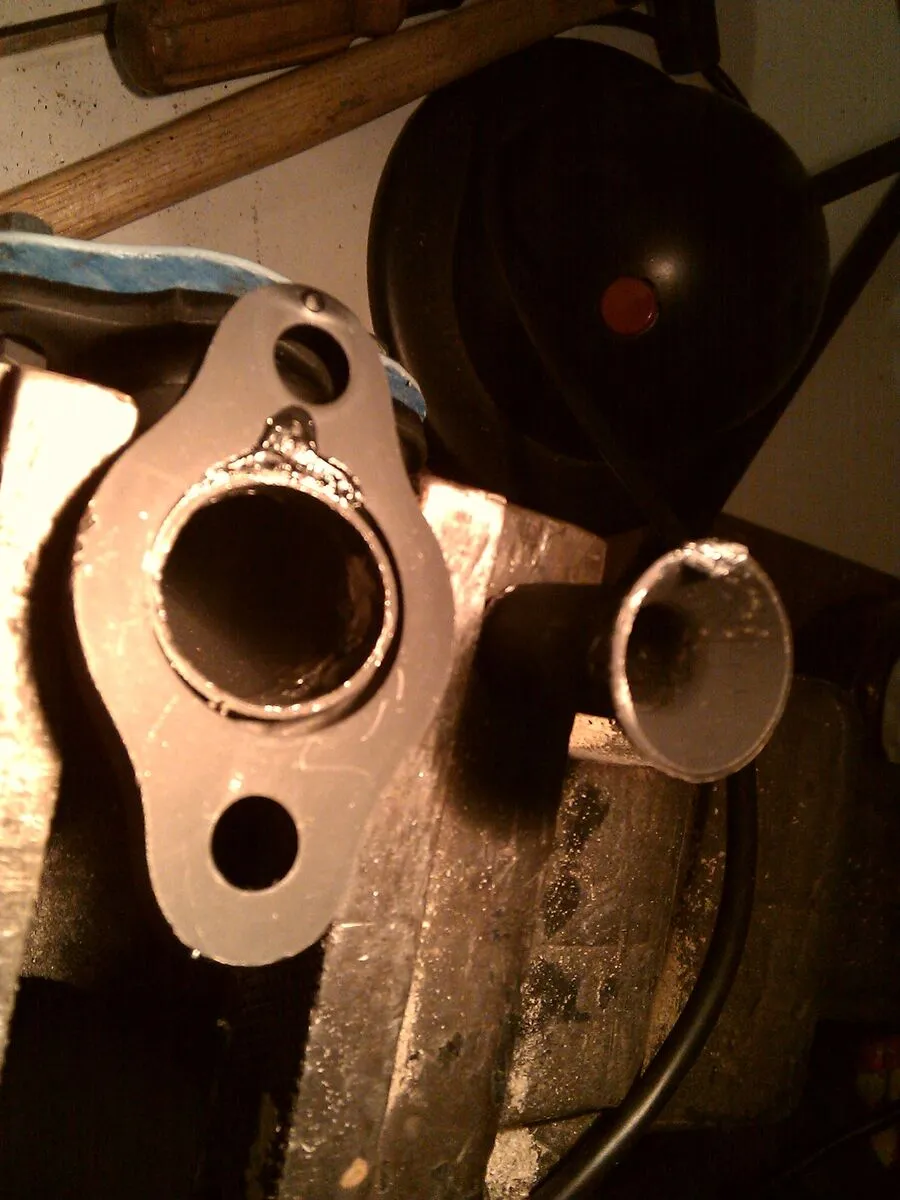

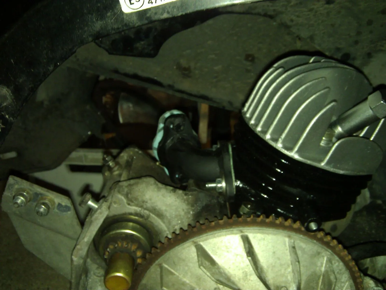

    Nebenbei wurde der neue Sito Plus von der eingebauten Kastration befreit und der Krümmer nachbearbeitet (noch nicht auf dem Bild zu sehen).
    Zusätzlich sitzt der 75er DR nun an seinem Platz. Von der Passform her nicht schlecht.
    Problem scheint noch die Passform des Sito zu sein, hier muss ich nochmal genau Maß nehmen..
    Will jetzt demnächst mal Düsen bestellen, habe einen 16/15er Vergaser und denke da fange ich mal mit ner 76er zum einlaufen an. Gegenvorschläge sind immer willkommen!
