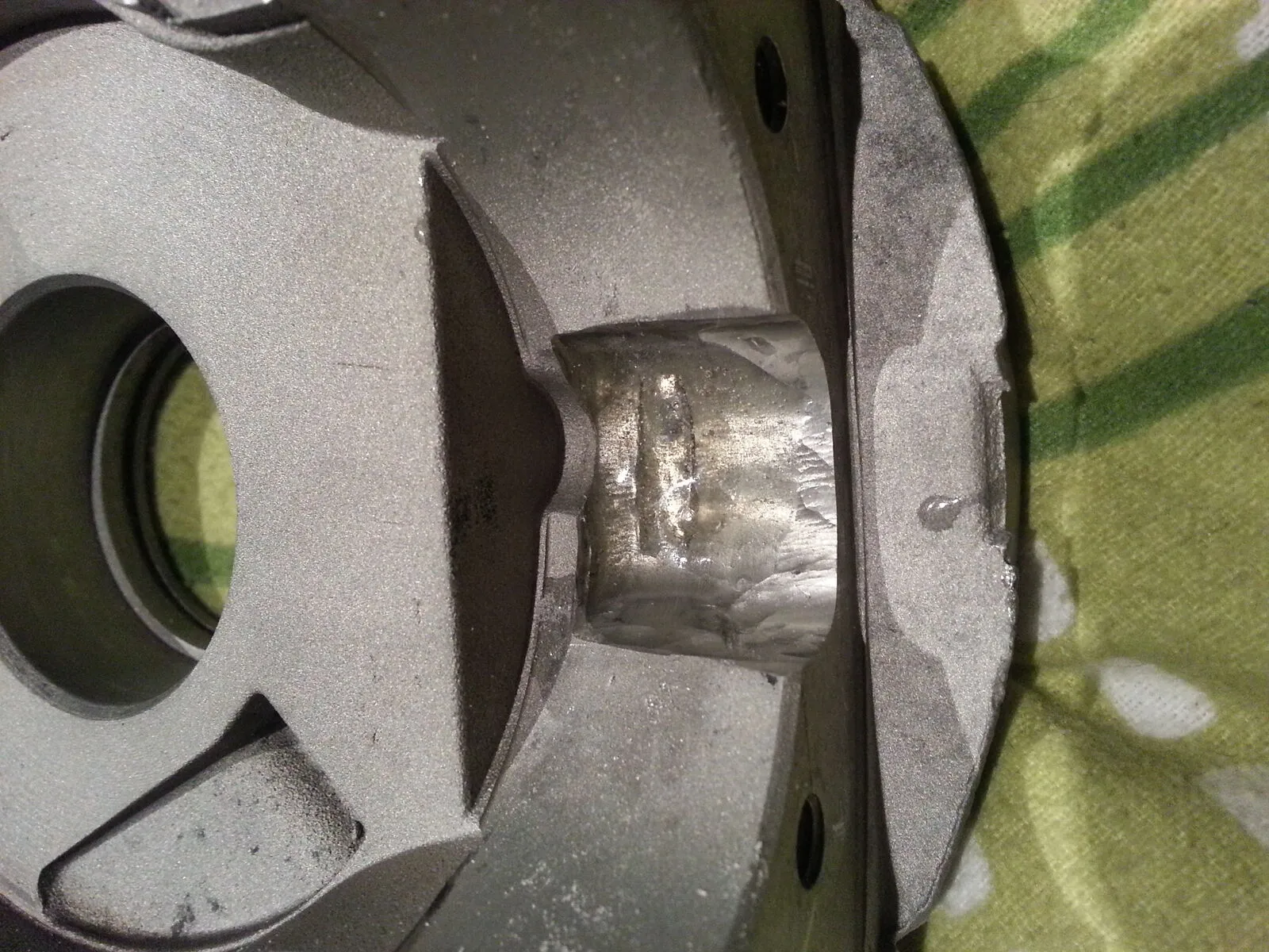

    Habe gestern die Motorüberströmer erweitert für dem polini 133ccm
    Leider habe ich was viel Material abgenommen und bin durchgebrochen.
    Habe das loch jetzt mit einem Stück Dosen blech und Uhr endfest 300 zu geklebt .
    Was meint ihr dazu hält das ?

    bin lezte woch an genau der selben stelle durchgebrochen.
    fahr in die nächste schlosserei die allu schweisen kann und lass es schweisen das is in 5 min. erledigt.
    wenn du zufällig bei mir in der nähe wohnst kann ich dir einen sagen zu dem du gehen kannst.
    aber das was du da angestellt hast wird auf keinen fall halten

    dann lieber Knetmetall wenn du schon fuschen willst :P

    und das knetmetall von AUSSEN auftragen und die zündgrundplatte in dem bereich abflexen.
