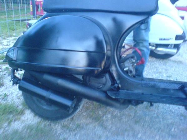

    Du willst den kompletten SKR Motor in einen Sprintrahmen implantieren?
    Falls ja, geh nochmal in die Garage und vergleiche die Abmessungen des SKR Motors mit dem Sprintrahmen. Dann wirst du feststellen, dass das nicht ohne erhebliche Blecharbeiten am Sprintrahmen passen kann. Nebenbei wird es auch noch scheiße aussehen (nur meine persönliche Meinung). Abgesehen von der Entwertung des Sprintrahmens.
    TÜV-Fragen solltest du am besten auch mit selbigem klären. Sich später darauf zu berufen, dass in irgendeinem Forum aber irgendwer geschrieben hatte, dass das garantiert eingetragen wird, dürfte den Herrn Ingenieur nicht besonders interessieren. Bei Lambrettas hingegen sind Automatikmotortransplantationen schon häufiger abgenommen worden. Das mag aber auch damit zu tun haben, dass eine Lambretta schon von Haus aus einen Rohrrahmen hat und deshalb nicht so gravierende Eingriffe wie bei einer Vespa mit selbsttragender Karosserie nötig sind.
    Leistungsmäßig kannst du die 25 SKR PS auch locker mit dem Quattrini auf einem Vespa Motorgehäuse erreichen, ohne den Rahmen irreversibel verschandeln zu müssen.
    Edith hat noch was bei den Briten gefunden: Klick
    Der lange Radstand ist halt das, was mir nicht gefällt. Und um diesen wieder auf Vespa-Standard zu bekommen, müsste der Motor weiter nach vorne. Dann steht aber der Zylinder in etwa da, wo normalerweise der Benzinhahnhebel am Rahmen austritt.
