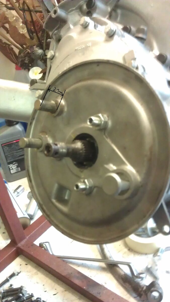

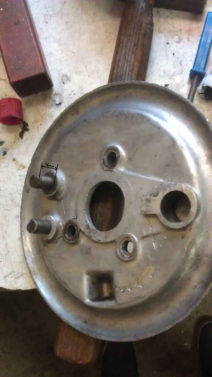

    Beim ersten Bild handelt es sich um die bei Ebay ersteigerte Platte mit einer Bolzenlänge von 21mm, beim zweiten um die gebrauchte mit einer Bolzenlänge von 16mm.
    Ich habe mittlerweile den Verdacht dass es sich bei der ersteigerten Platte um eine von einer 50 Special handeln könnte, auf der eine Bremstrommel mit einem Innendurchmesser von 150mm verbaut war.

    Das is ne PK Bremsankerplatte (leicht eckiges Profil im abgesetzten Bereich).

    Kann ich, wenn ich mir jetz ne passende PK Bremstrommel + PK Bremsbacken besorg, den Motor umrüsten?
    Oder ist es empfehlenswert, zu warten bis ich ne "echte" V50 Bremsankerplatte auftreiben kann?
    Mfg.
    • December 24, 2012 at 16:56
    wenn Du die PK Bremsplatte lässt mußte auch PK Bremastrommel fahren , ich würd ne v50 Ankerplatte besorgen und montieren dann brauchste nicht die olle PK Trommel fahren ...
