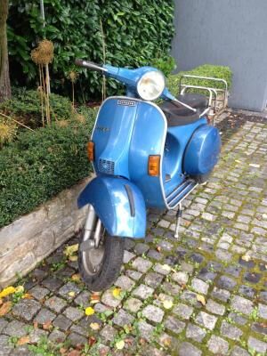

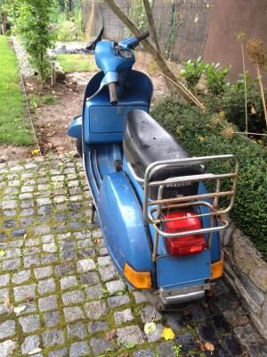

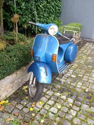

    Gestern hat mal wieder eine Vespa ihren Weg zu mir gefunden! 8o
    Es handelt sich um eine P80X Bj 82 (-> Außenverschluss) mit nur runden 8800 km auf der Uhr.
    Da dies meine erste LF ist, würde ich mich sehr über Anregungen und Tipps freuen! :rolleyes:
    Nach entfernen des vollig zugesifften Tanks lief sie auch gleich wieder an.... :thumbup:

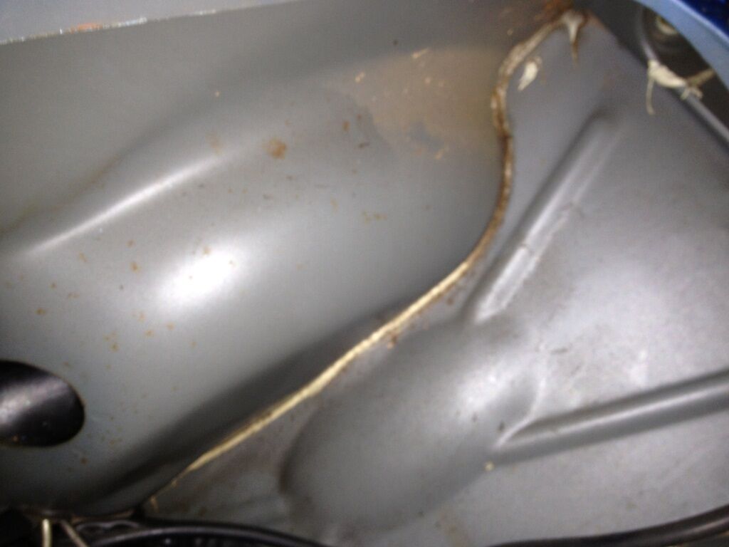

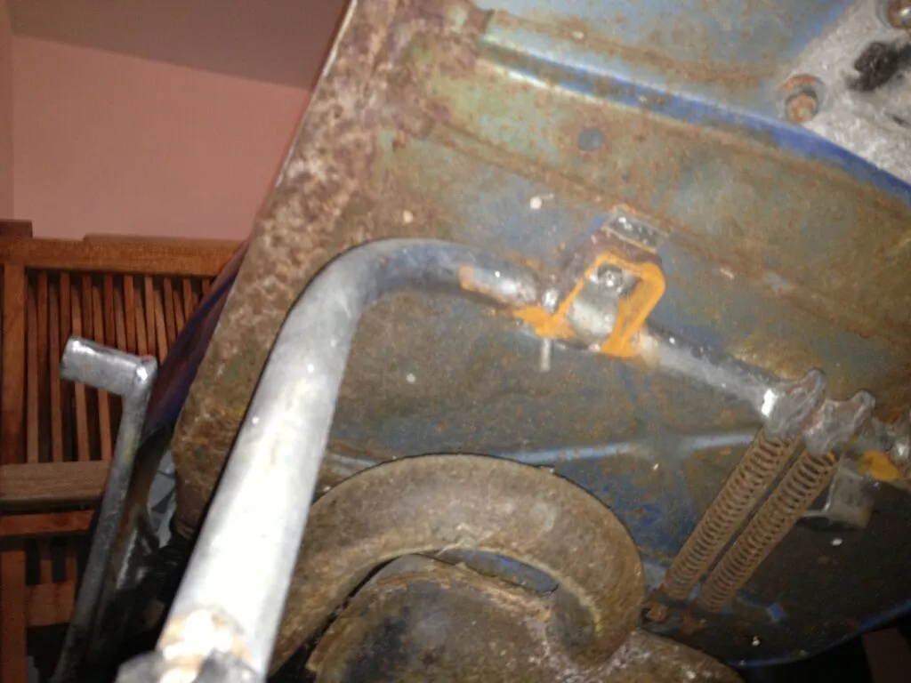

    Zur Karosserie:

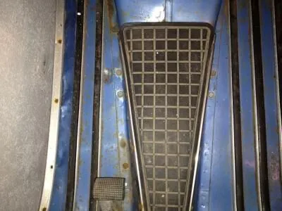

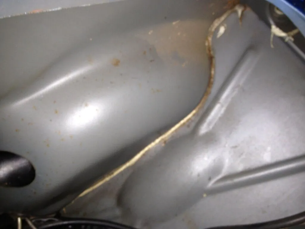

    Ich habe mir überlegt, dass mir die Patina eigentlich recht gut an dieser Vespa gefällt, und ich den O-Lack wieder freilegen, aufbereiten und versiegeln könnte. Nur die Unterseite des Trittblechs scheint mit ein wenig arg mitgenommen zu sein. Ich denke mal dass ich hier den Rost so gut als möglich entfernen werde, und diese Stelle neu lackieren werde...
    Welche Produkte zur Versiegelung des Lacks und v.a. der blanken/rostigen Stellen würden sich denn hierzu anbieten?

    • January 9, 2013 at 19:32
    Und dort unter Technik allgemein kann man auch ein sehr umfangreiches Topic zur O-Lack Freilegung bzw. Aufbereitung finden. Da sind sämtliche Mittel nebst Anwendungsbereich schon ausführlichst besprochen.
  • woleii
    • January 9, 2013 at 19:45
    Ich würd se schön machen und lackieren! Bin kein rost o-lack fan

    • January 9, 2013 at 19:51
    Meiner Meinung nach: auf jeden Fall so lassen :thumbup:
    sieht doch eigentlich noch ganz gut aus und dann wie oben gesagt mal das O-Lack topic durchstöbern ;)

    @ woleii: ich eigentlich auch nich, ABER die Patina dieser Vespe hat's mir angetan! Die werd ich mal zu erhalten suchen... ^^
