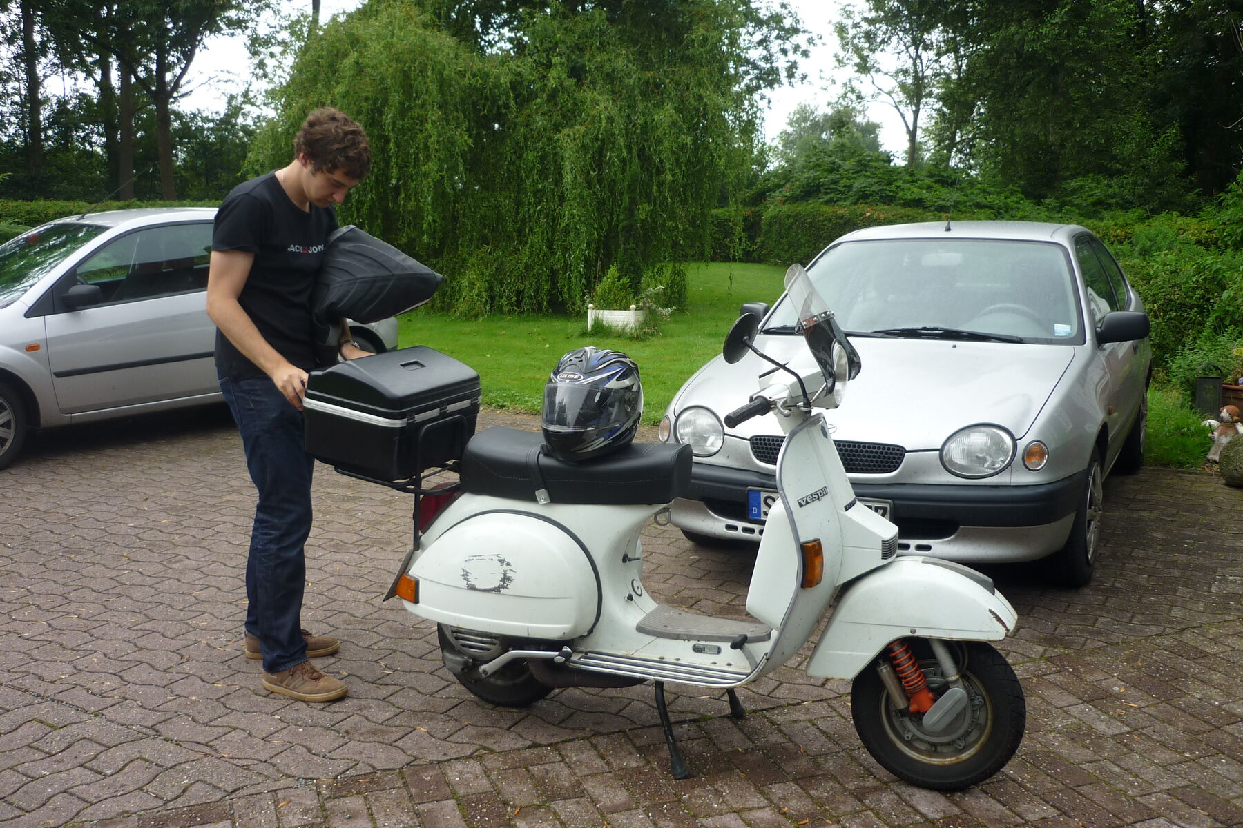

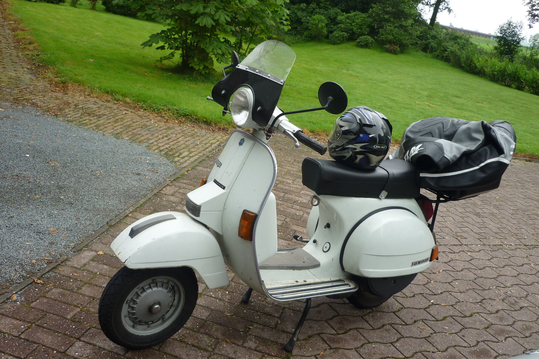

    PX 200 Lusso Bj. 83 aus 5ter? Hand vom netten Rentner für relativ schmales Geld. Hier ein paar Bilder die direkt nach dem abholen entstanden sind.

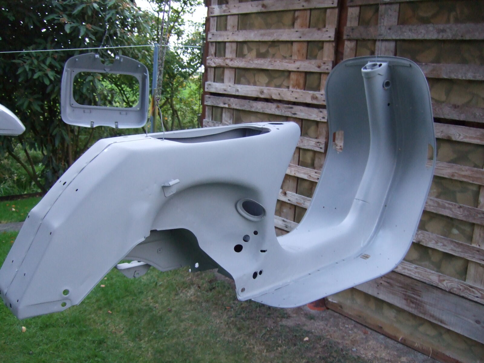

  • Ich hab dann angefangen den Rost mit der Topfbürste abzuschleifen, es stellt sich dann aber heraus, dass doch mehr Rost da war als ich angenommen hatte und die Saison vermutlich gelaufen war. Ich hab meine Entscheidung mit der Pfuschlackierung also revidiert und die Vespa zum Glasperlenstrahlen gegeben.
    Im Anschluss wurde sie noch Grundiert und liegt seitdem (September 12) wegen akutem Zeitmangel auf dem Dachboden.

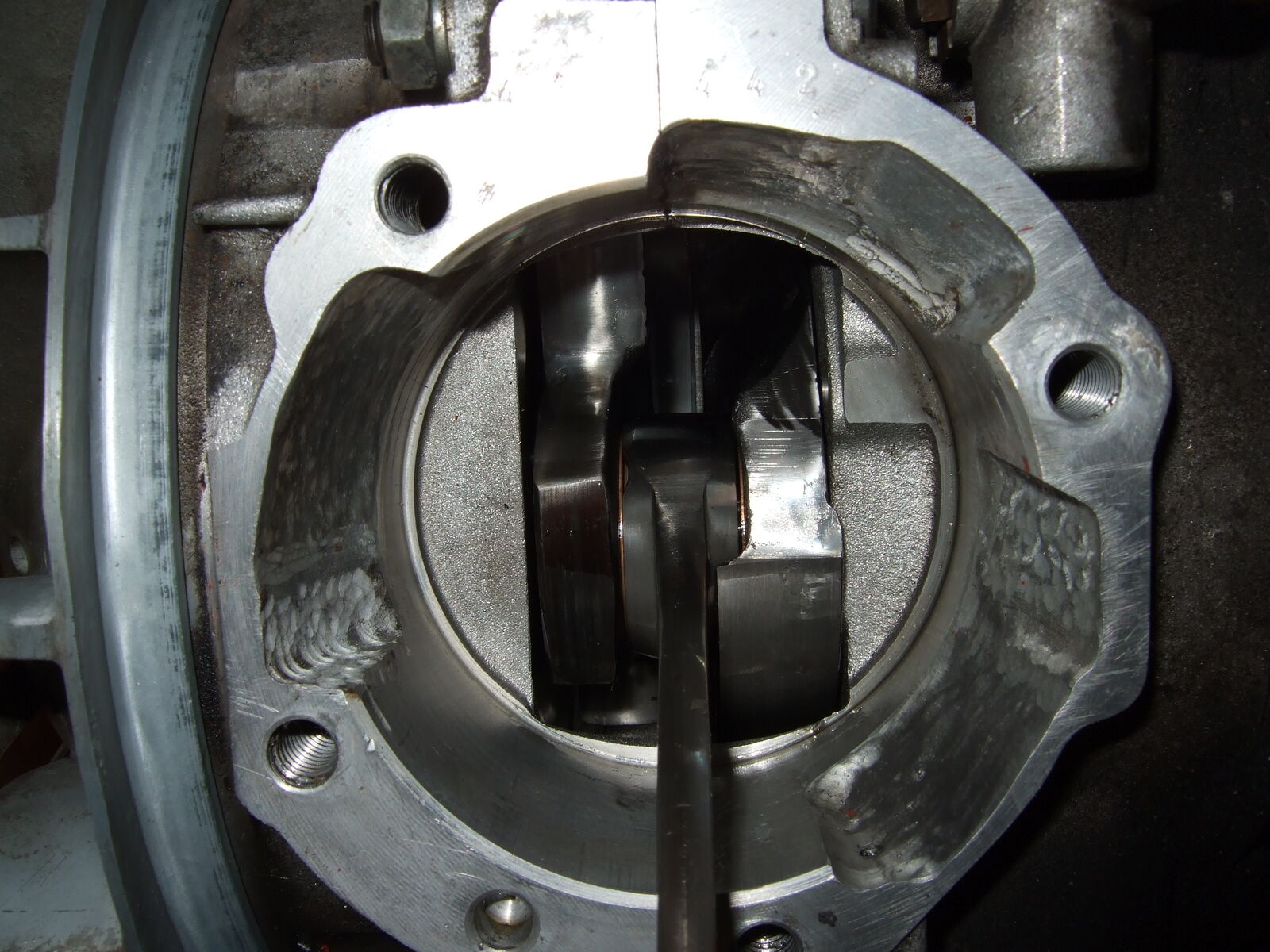

    Kurz vor Weihnachten habe ich dann den Motor aus dem Schuppen geholt und dabei einige unschöne Entdeckungen gemacht:
  • . die yss Dämpfer kann ich auch nur empehlen!
    Und das top case würde ich entsorgen un vorne einen schicken Fronträger fahren.

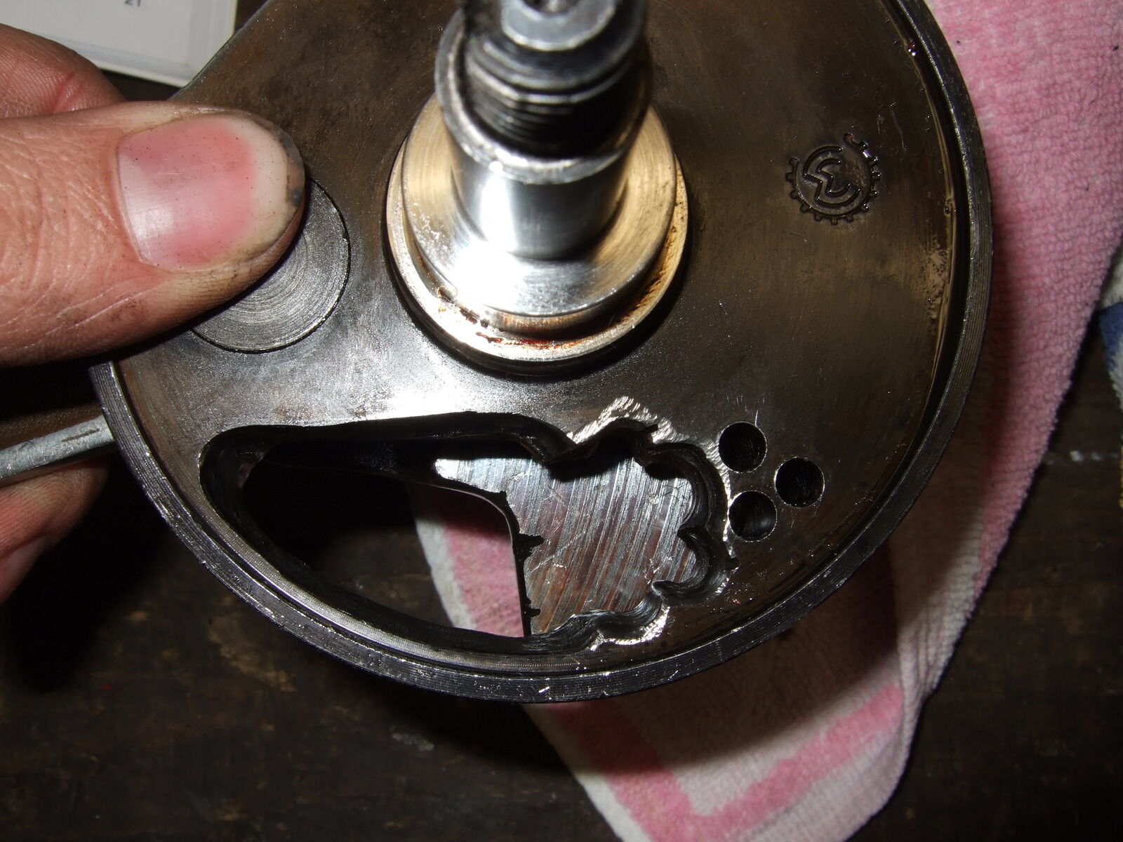

    - Kanäle hab ich schon wieder in vernünftige Formen gefräst, bin leider richtung Kupplung durchgebrochen, dass geht morgen zum schweissen

  • Keinen großen :D . Ich hab die Kanäle weil sie so verkorkst waren jetzt direkt auf Malossi Maß gebracht und mich deswegen für die LHW entschieden. Falls mir das ganze zu langweilig wird, muss ich nurnoch den Malossi raufstecken und den Vergaser tauschen aber den Motor nicht nochmal spalten. Direkt auf Malossi bin ich nicht gegangen, da die Vespa jetzt schon 1000€ mehr verschlingt als zuerst veranschlagt und der Malossi+Vegaser+Kupplung+eine der Sache gewachsene Bremse ja nochmal richtig reingehauen hätten.
