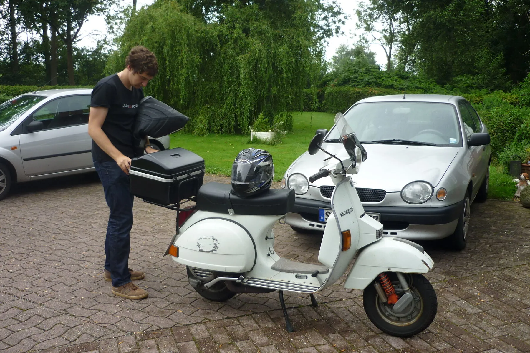

    Moin moin, da sich neulichs in einem Thread über mangelnde Projekte und zu viele 75ccm Themen beschwert wurde lasse ich euch jetzt an der Auferstehung meiner PX teilhaben ;) .
    Ums gleich vorweg zu sagen, es wird keine lupenreine Retaurierung sondern ein Fahrzeug mit dem man sich auch bei Regen zur Arbeit trauen kann angestrebt.
    Also zur Vespa:

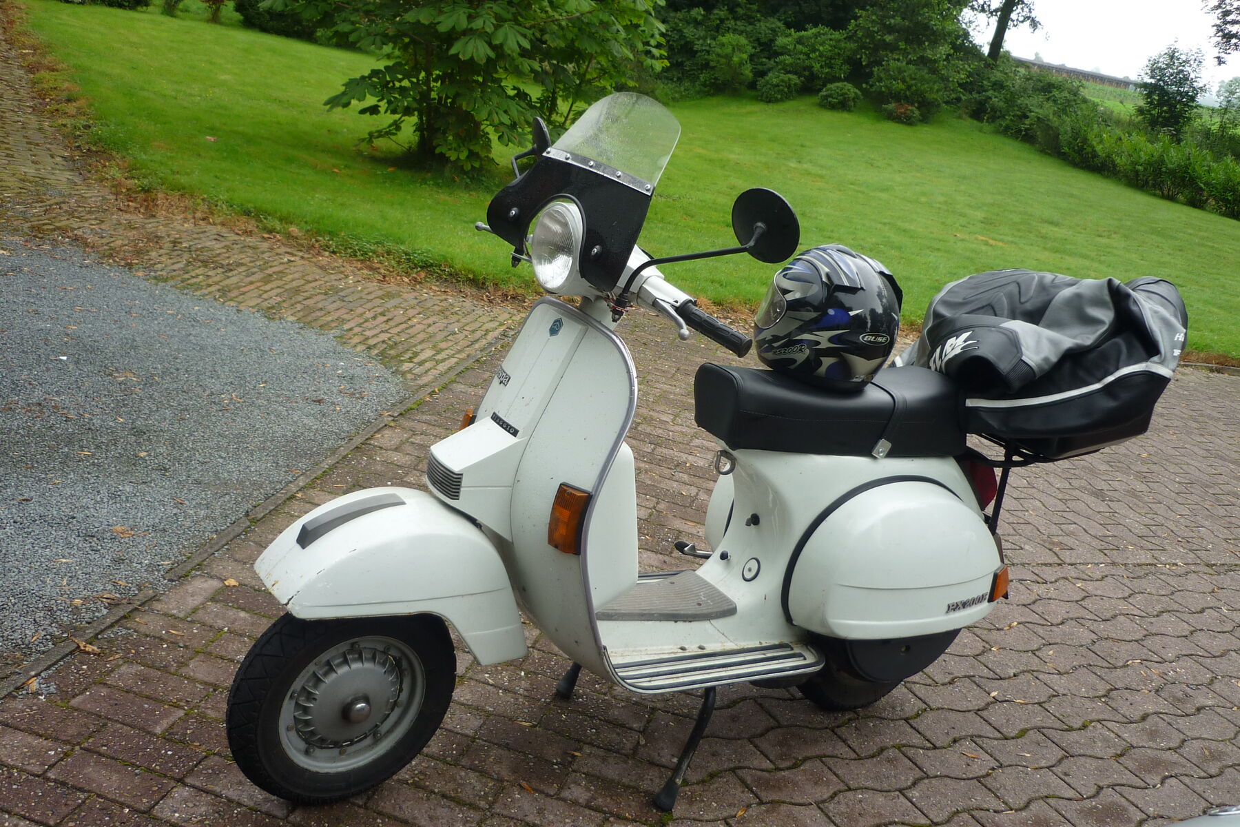

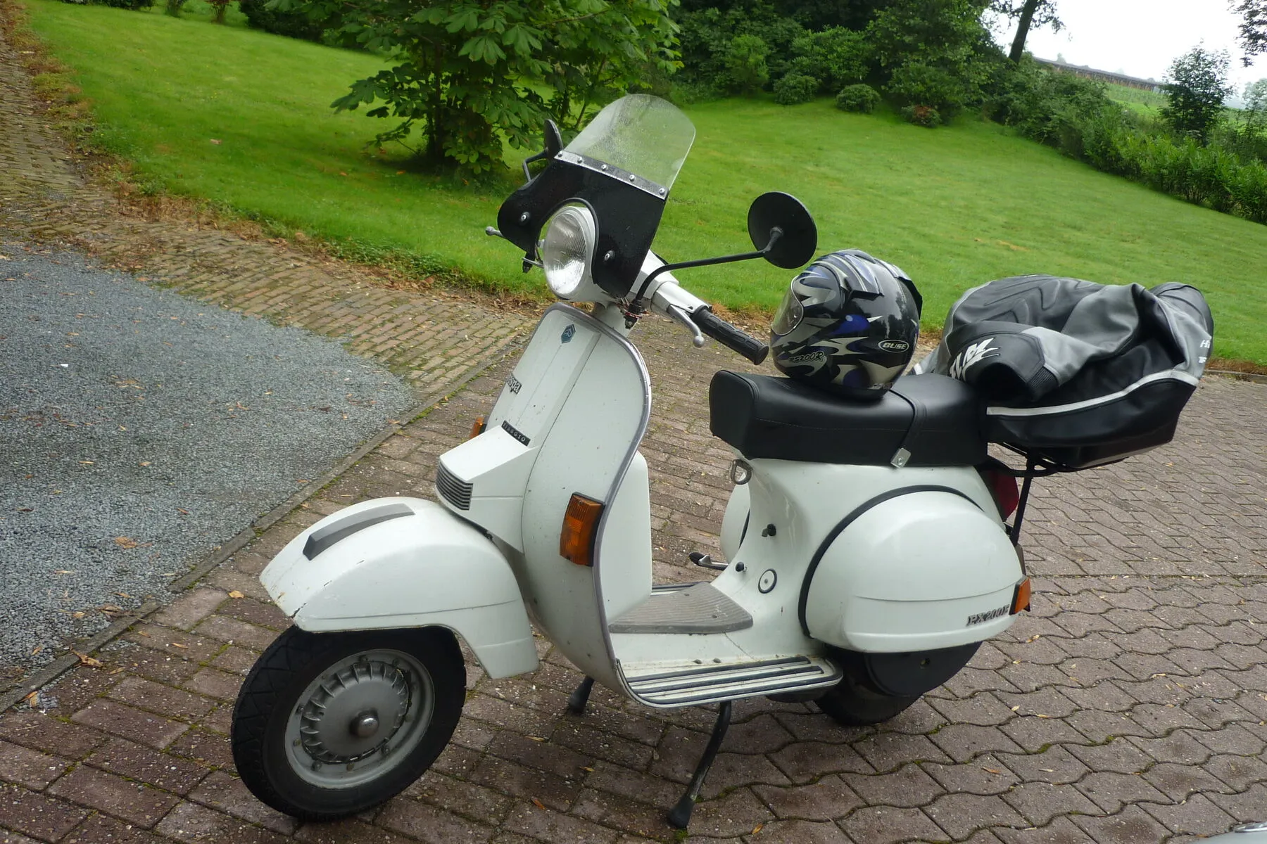

    PX 200 Lusso Bj. 83 aus 5ter? Hand vom netten Rentner für relativ schmales Geld. Hier ein paar Bilder die direkt nach dem abholen entstanden sind.

    Schöne Lusso hast du da.:)
    Was möchtest du so machen?

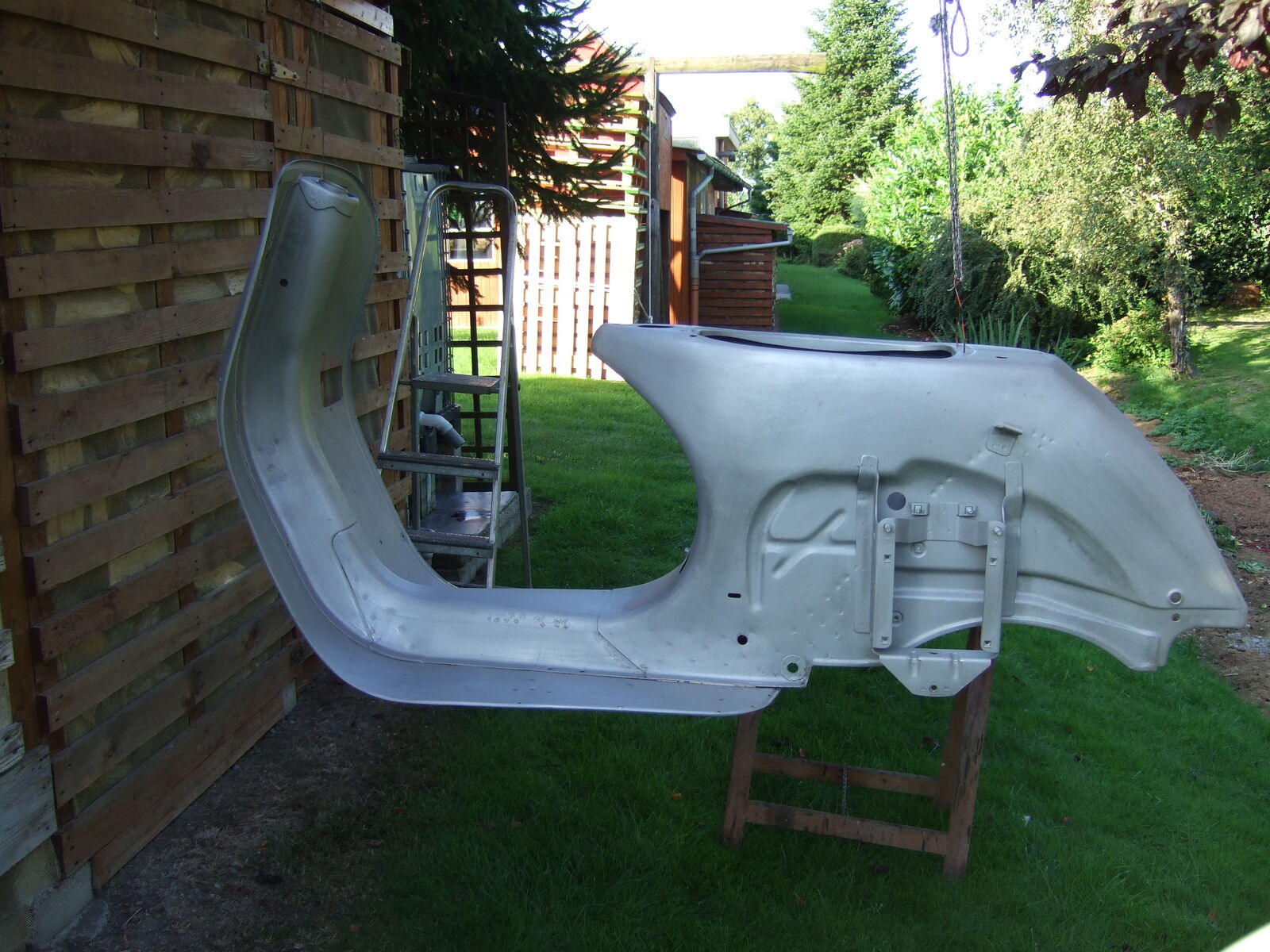

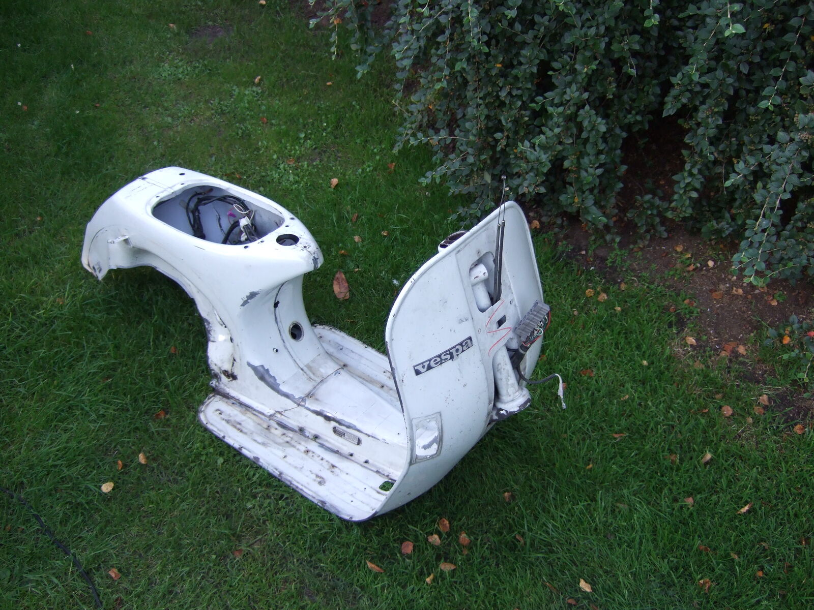

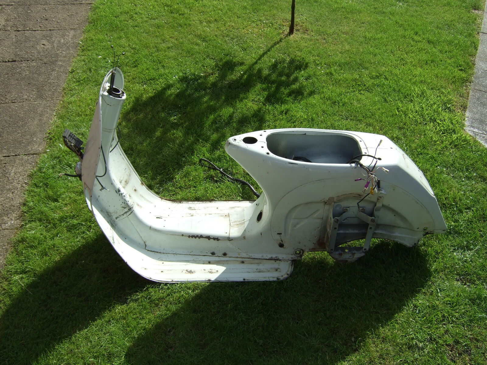

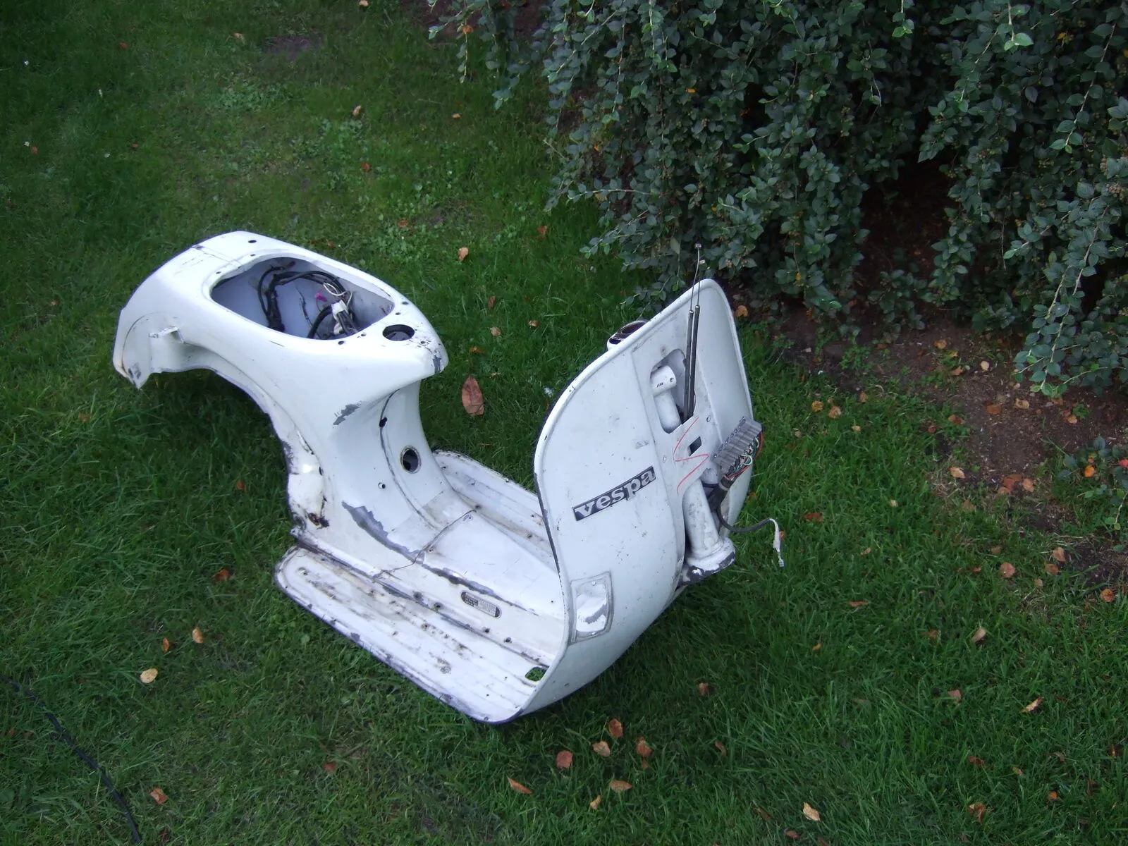

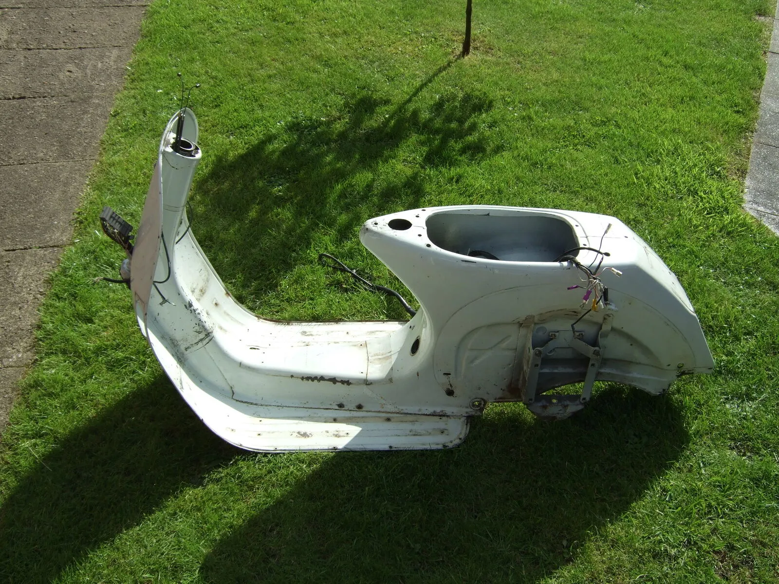

    Nach einer kurzen Bestandsaufnahme war klar:
    - Rost muss weg
    - Stoßdämpferaufnahme muss geschweißt werden
    - Hinteres Federbein muss ersetzt werden
    - Der olle Sito wandert in die Mülltonne
    - Vergasereinstellung muss noch optimiert werden.
    Ich habe mich also erstmal für eine "Verkaufslackierung" also Pfusch entschieden um schnell wieder fahren zu können und die Vespa zerlegt

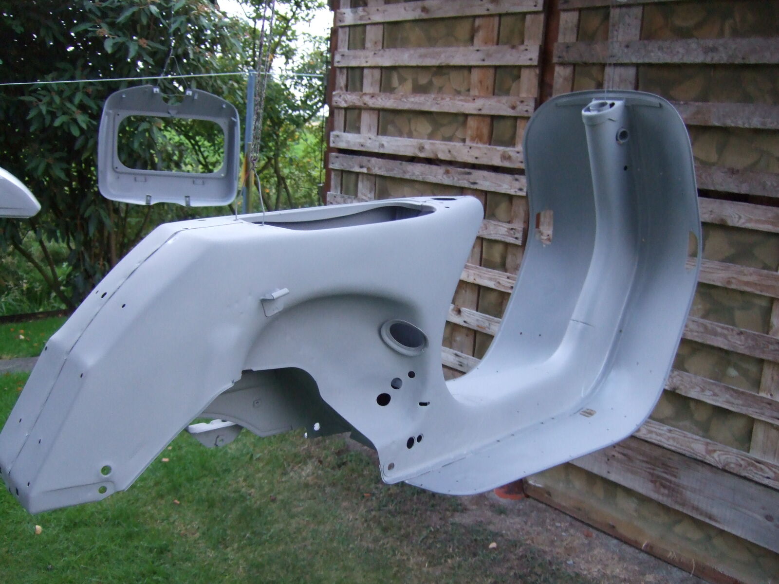

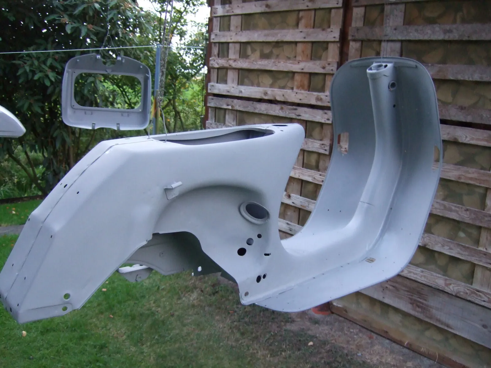

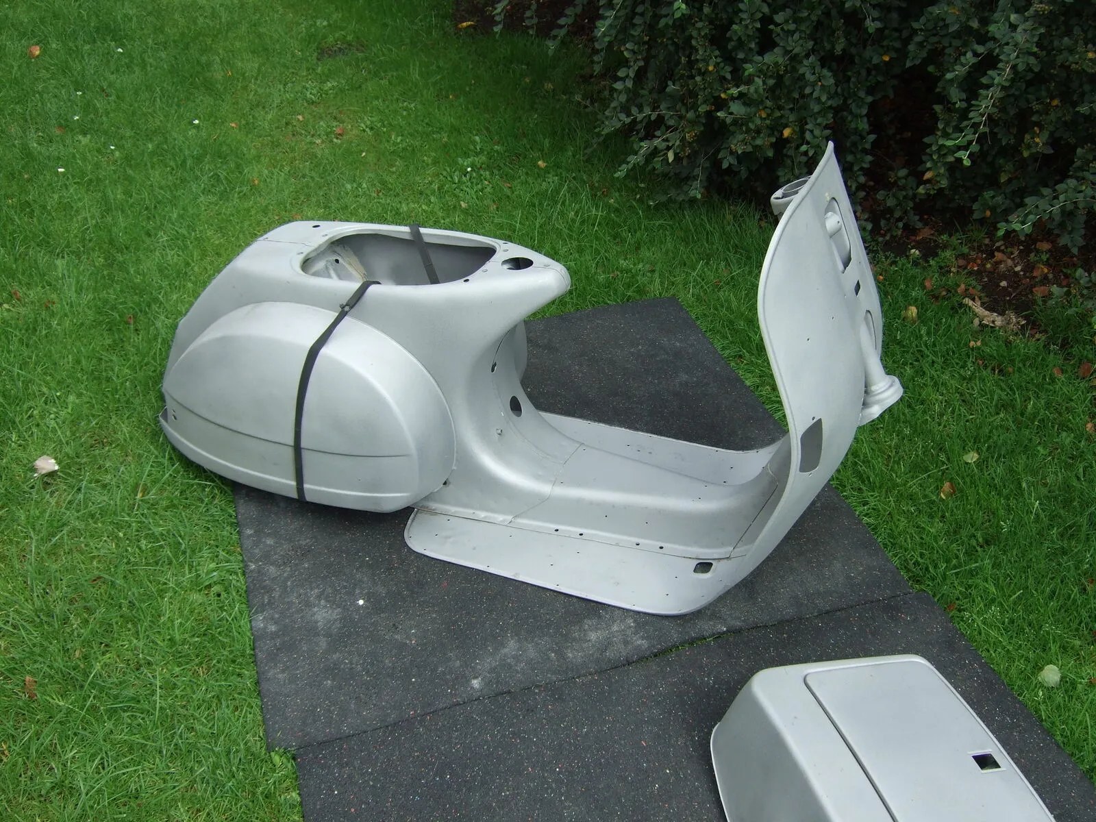

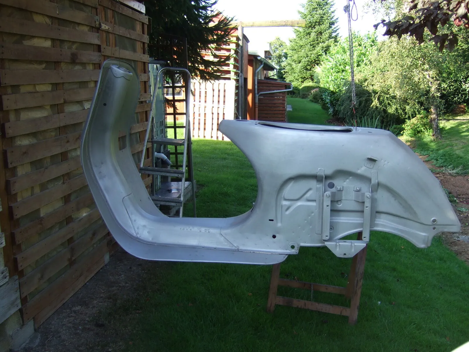

    Ich hab dann angefangen den Rost mit der Topfbürste abzuschleifen, es stellt sich dann aber heraus, dass doch mehr Rost da war als ich angenommen hatte und die Saison vermutlich gelaufen war. Ich hab meine Entscheidung mit der Pfuschlackierung also revidiert und die Vespa zum Glasperlenstrahlen gegeben.
    Im Anschluss wurde sie noch Grundiert und liegt seitdem (September 12) wegen akutem Zeitmangel auf dem Dachboden.

    Statt Sito->Sip Road
    Stoßdämpfer soll der yss ganz gut sein.
    Angenommen du nimmst den Sip road, dann putzt du am besten den Vergaser, und gehst mit der HD mindestens 10 Nr. hoch. (abdüsen)
    Den O-Lack würd ich entweder ausbessern oder ordentlich machen (lassen)

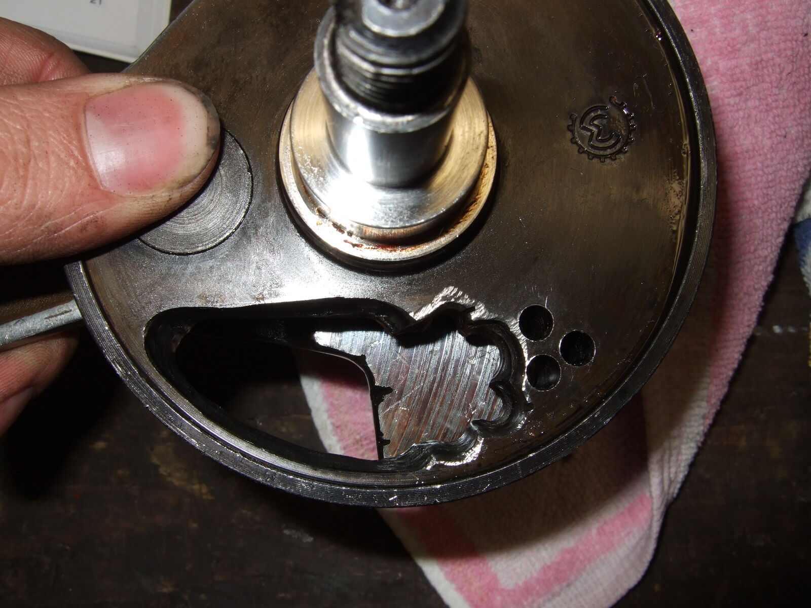

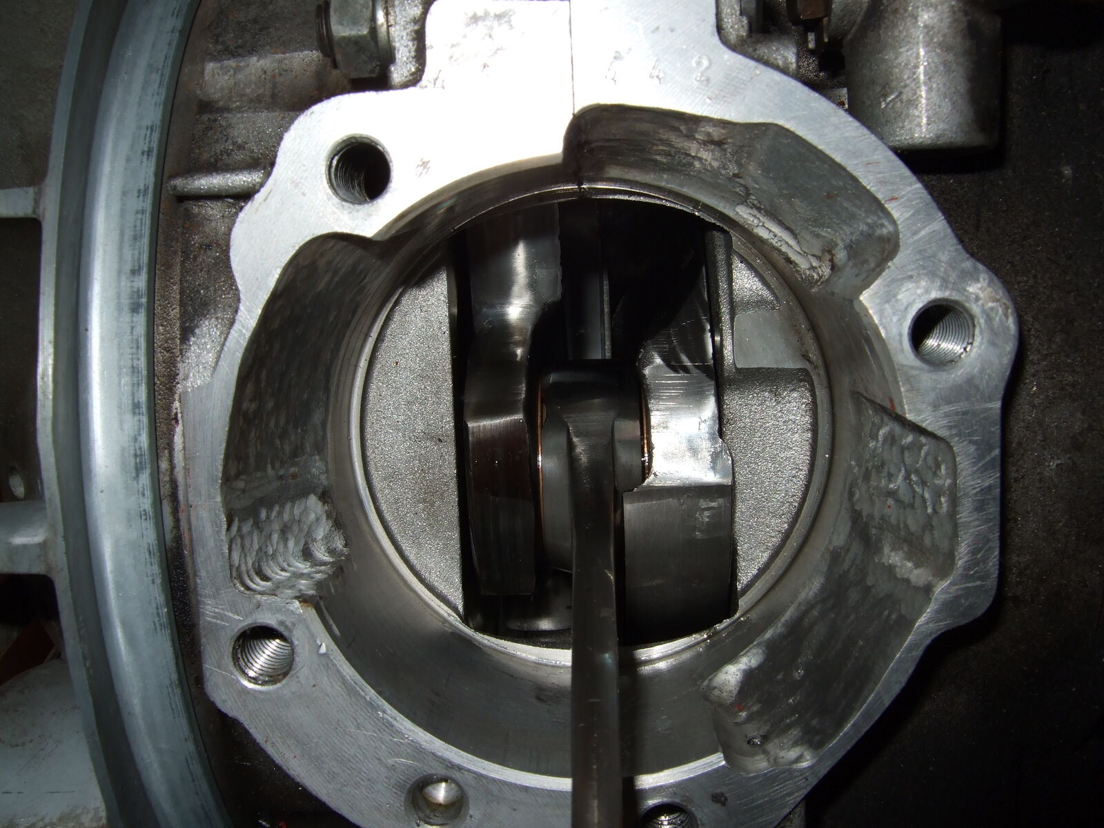

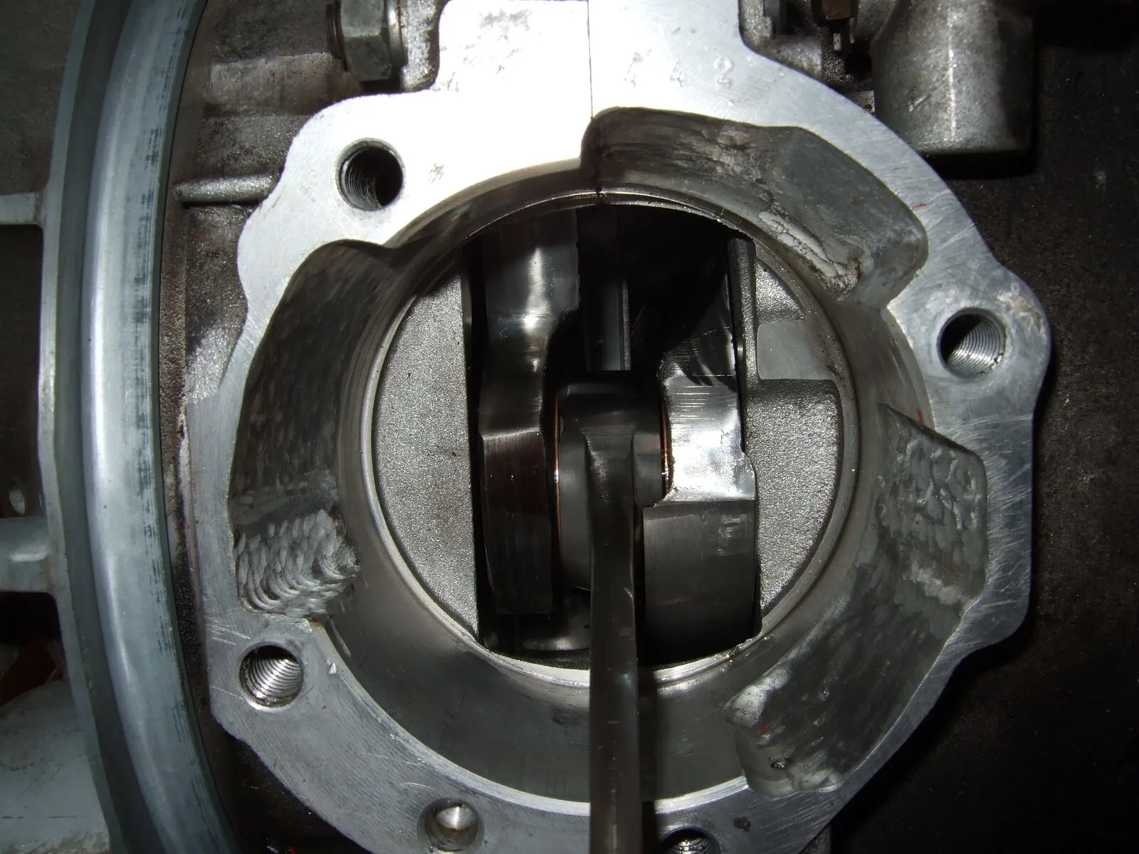

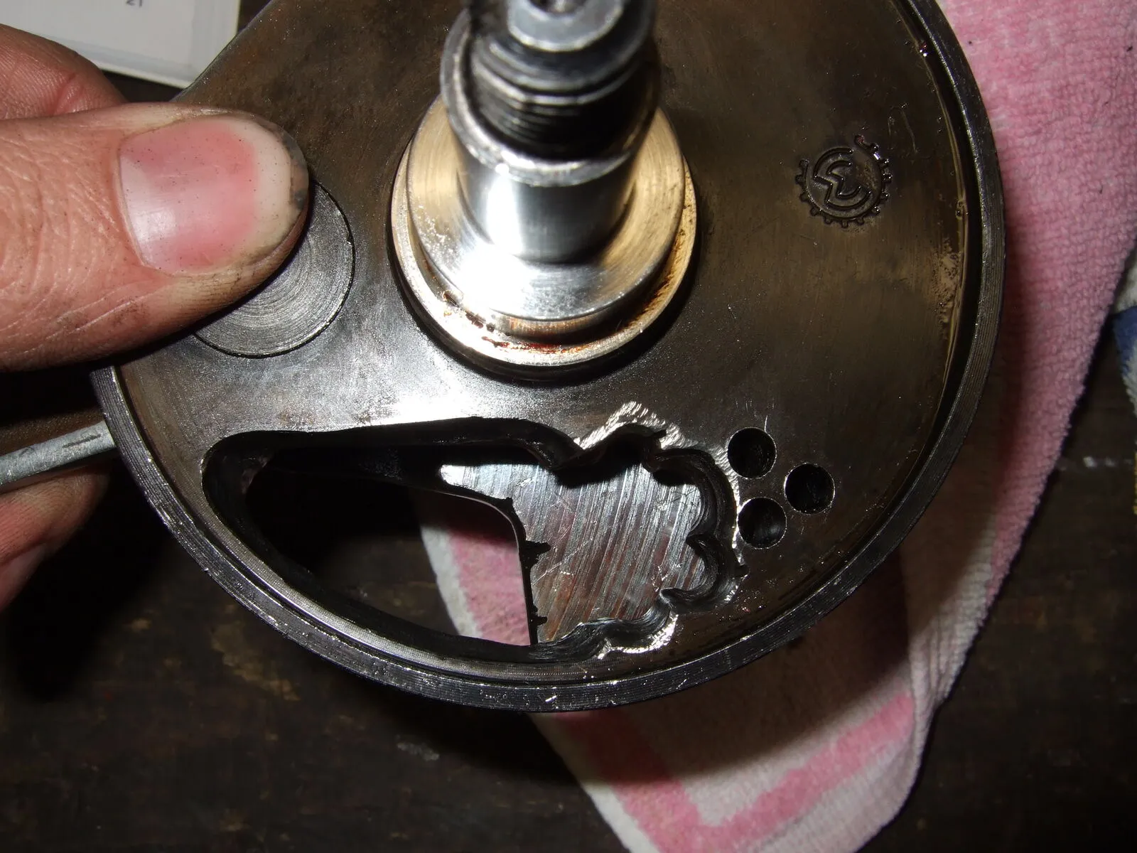

    Kurz vor Weihnachten habe ich dann den Motor aus dem Schuppen geholt und dabei einige unschöne Entdeckungen gemacht:

    . die yss Dämpfer kann ich auch nur empehlen!
    Und das top case würde ich entsorgen un vorne einen schicken Fronträger fahren.
    Sicherlich sind die Reifen auch hin - dann würde ich auch direkt die Felgen strahlen..
    Und wenn es ein Alltagsroller werden soll macht sicherlich auch ein Klarglasscheinwerfer Sinn-
    vielleicht reicht das Geld ja auch noch für eine Scheibenbremse....?

    - Kanäle hab ich schon wieder in vernünftige Formen gefräst, bin leider richtung Kupplung durchgebrochen, dass geht morgen zum schweissen
    - MecEur 60mm Welle die ich noch zum Basjoe zum lippen schicken werde --> schon gekauft

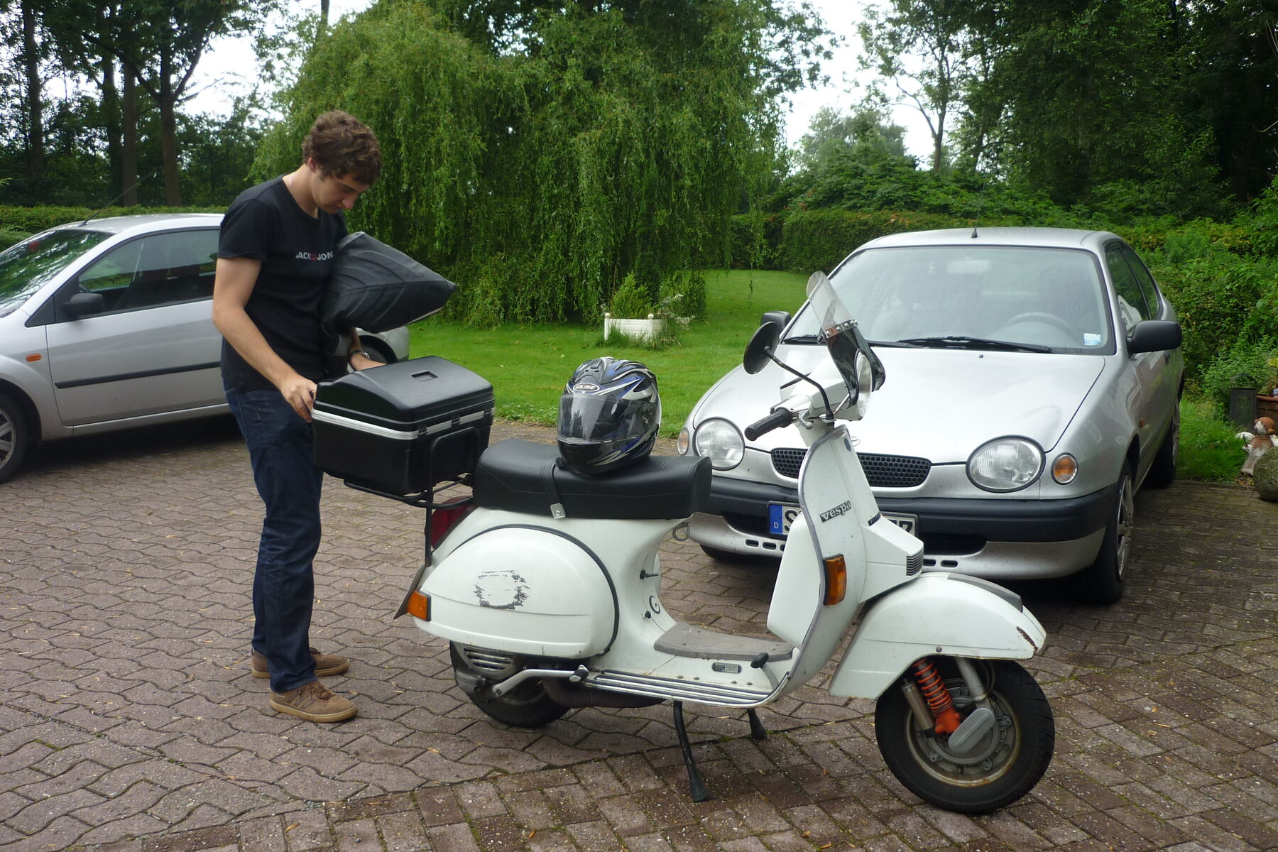

    Das windschild sieht lustig aus,das muß wieder dran!

    was für einen leistungszuwachs erhoffst du dir durch die langhubwelle in kombination mit dem orischinalen zylider?

    Keinen großen :D . Ich hab die Kanäle weil sie so verkorkst waren jetzt direkt auf Malossi Maß gebracht und mich deswegen für die LHW entschieden. Falls mir das ganze zu langweilig wird, muss ich nurnoch den Malossi raufstecken und den Vergaser tauschen aber den Motor nicht nochmal spalten. Direkt auf Malossi bin ich nicht gegangen, da die Vespa jetzt schon 1000€ mehr verschlingt als zuerst veranschlagt und der Malossi+Vegaser+Kupplung+eine der Sache gewachsene Bremse ja nochmal richtig reingehauen hätten.
    Desweiteren ist das meine erste Vespa, falls mir das ganze dann garkeinen Spass macht hätte ich dann noch nen 1000er mehr versenkt ;)

    - BGM Ersatzzylinder mit 1,5mm Kopfdichtung --> schon gekauft
    vorsicht ist geboten , mehreren meldungen zu folge soll das hohnmaß zu eng sein und deshalb gerne klemmen !!!
    - SI 24 bleibt
    wird hoffentlich ovalisiert !?
    schon an O-Tuning gedacht ? wäre ja gerade mit der Langhubwelle ne sinnvolle sache

    Der SI ist ovalisiert, ja. O-Tuning, ich weiß ja nicht... viel aufwand für nicht ganz so viel Leistung. Den BGM hab ich eigentlich nur gekauft weil der 10PS Originalzylinder schon ziemlich runter war. Ich hab im Hinterkopf halt immer die sache mit dem Malossi, habs nur wie oben schon geschrieben erstmal wegen dem Rattenschwanz der da dranhängt wenn mans ordenlich machen will gelassen. Ich muss ja auch erstmal sehen, ob mir Vespa fahren überhaupt gefällt ;)
