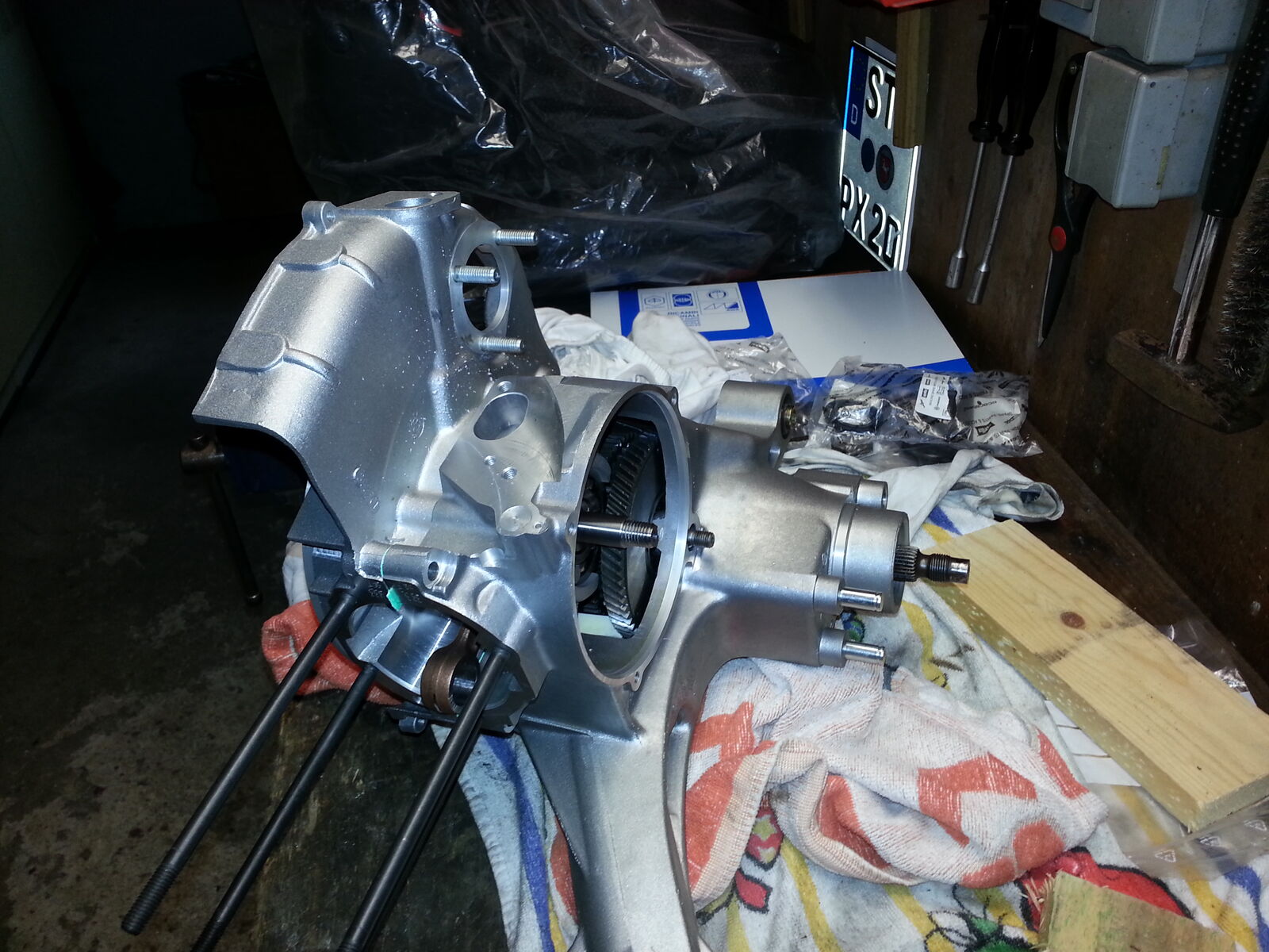

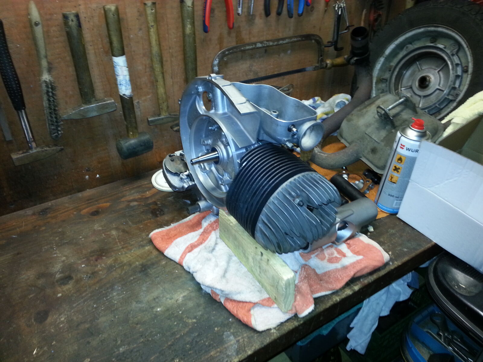

    Soo, kleines Update.
    Am Wochenende habe ich angefangen den Motor zusammen zu stecken. Von der Passform des BGM Zylinders war ich etwas enttäuscht, der Passstift war schief eingesetzt...
    Leider konnte ich nicht weitermachen, da mir ein Gehäusebolen fehlte. Mein altes Gehäuse hatte hinten an der Stoßdämpferaufnahme noch den kurzen :pinch: .
    Auf dem ersten Bild kann man schön die miese Qualität des Gehäuses sehen, schlimm ist halt das es von innen genauso aussieht :thumbdown:. Trotzdem schön so ein neuer Motor :rolleyes:
    meinst du die Gußlunker ?? so sehen "originale" Motoren tw auch aus

    Ja, genau die meine ich. Das ist auch ein originales Piaggio Gehäuse, keines von Malossi. Das alte Gehäuse von 83 hat jedenfalls nicht einen von diesen Klunkern.

    sahen 80.- 81- 82 auch nicht anders aus.. bringt Stabilität :+3
    Hasr jetzt kein Bild von dem loch gemacht? Das hättich jetzt eig. gern mal geshn...
    meine haben das nicht..
