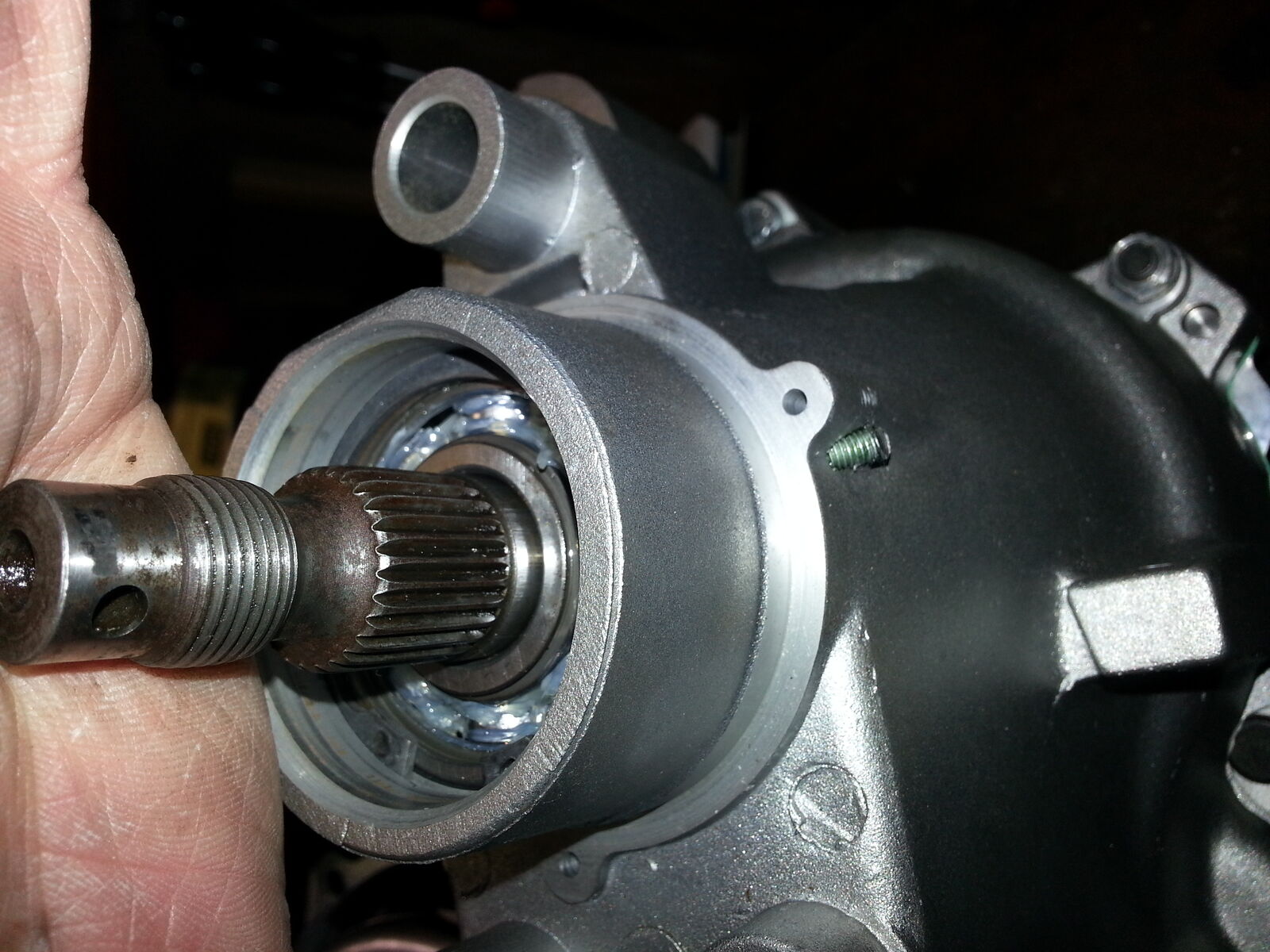

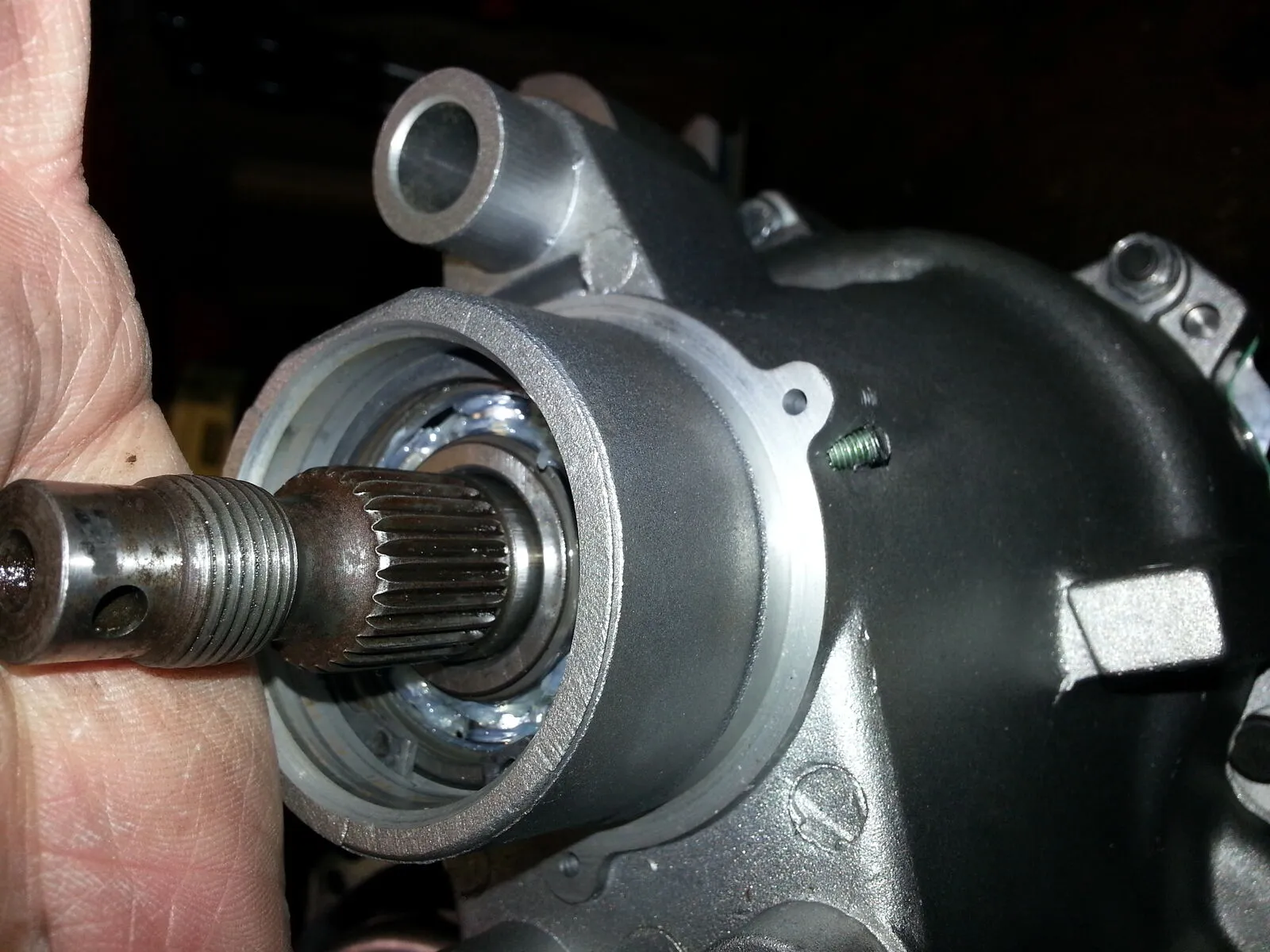

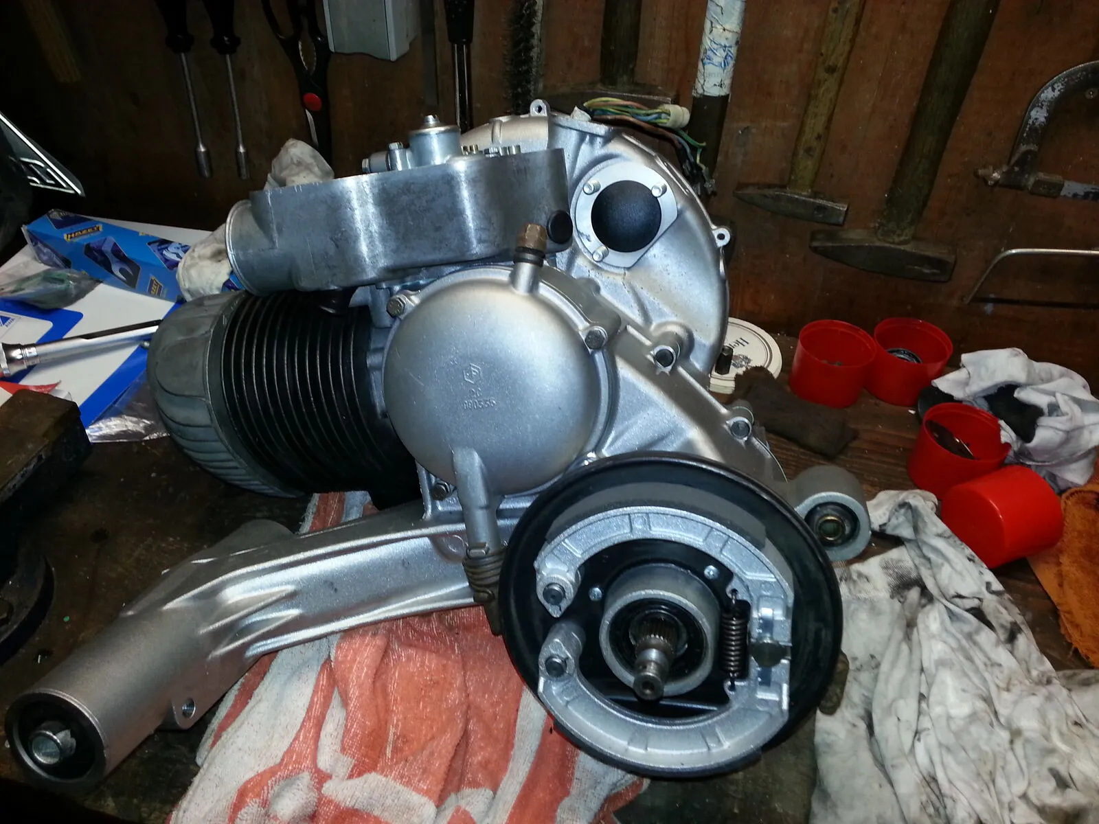

    Unfassbar, jetzt ist der Kupplungsdeckel durchgebrochen 8| . Falls jemand einen über hat, bitte melden.
    Hier ist noch das Bild von dem ominösen Loch.

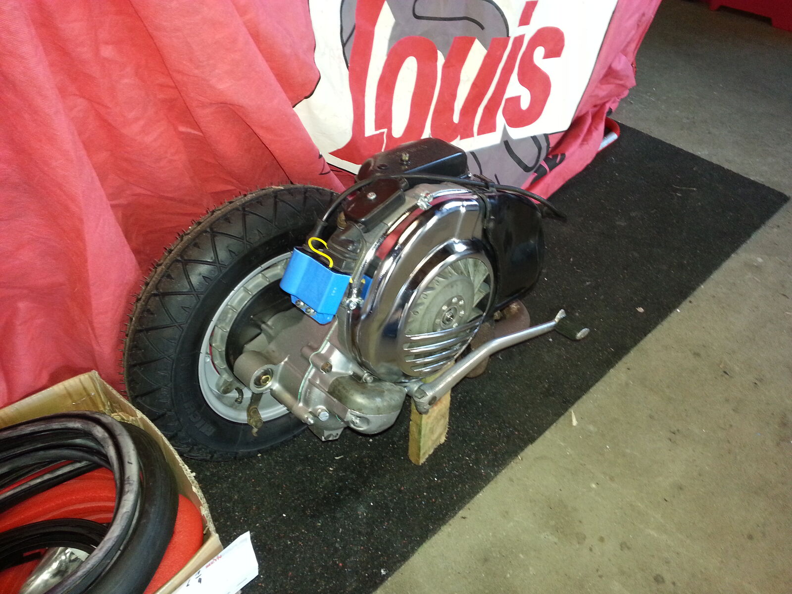

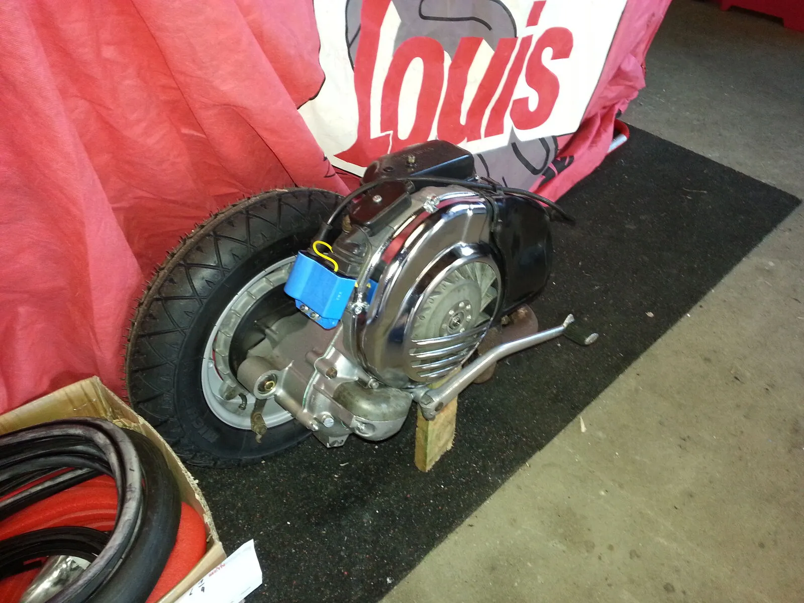

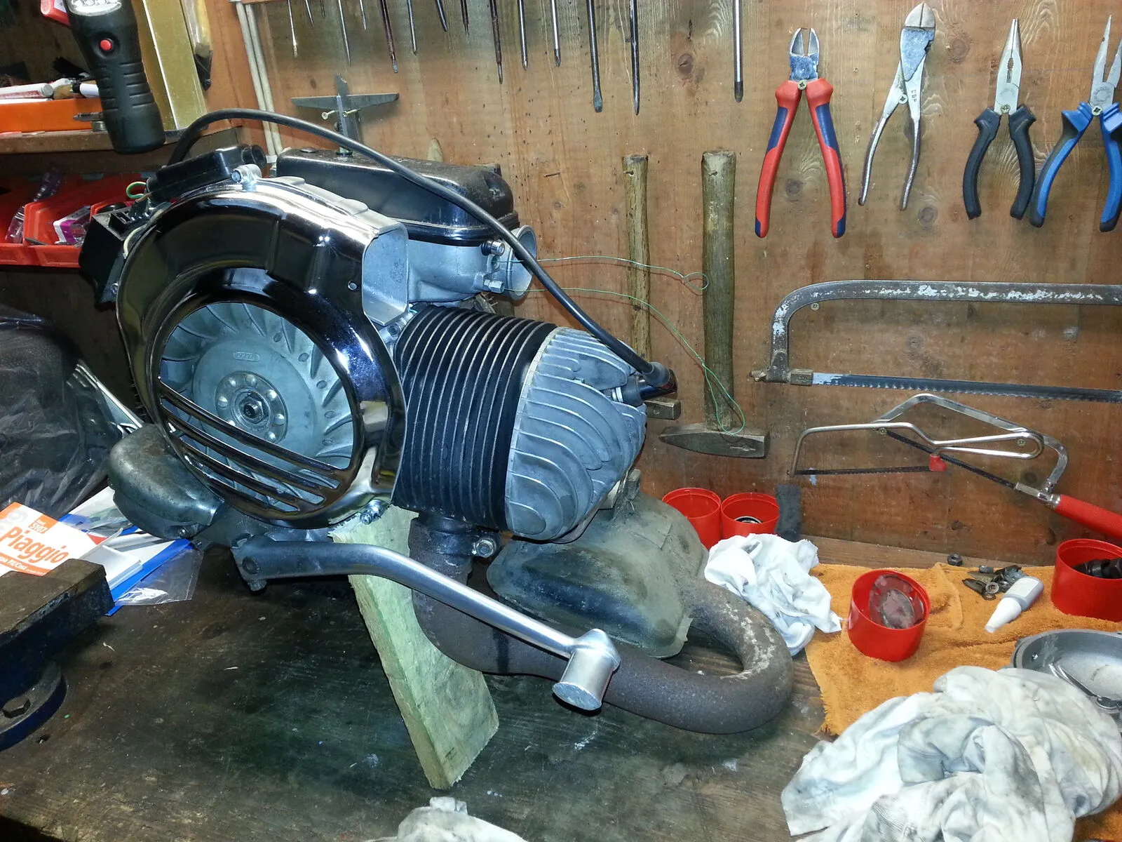

    Und noch ein paar Bilder. Der olle Sito ist jetzt nur zum drauf abstellen dran. Wenn der Motor eingebaut wird, kommt ein SIP Road rauf.
    Wenn jemand eine Idee hat wie ich dem Motor ohne Roller ein paar Zündfunken entlocken kann, immer her damit.
    Gruß Henrik

    Motorständer kaufen, darin kannst ihn auch mal laufen lassen.

    Kabel aus Lima an CDI (weiß, rot, Grün). Dann funkt

    LÄUFT! Ich habe jetzt eine stark russische Methode verwendet, aber um einmal zu starten und zu sehen ob er ruhig läuft hats gereicht:-)
    Bitte, danke, gern!

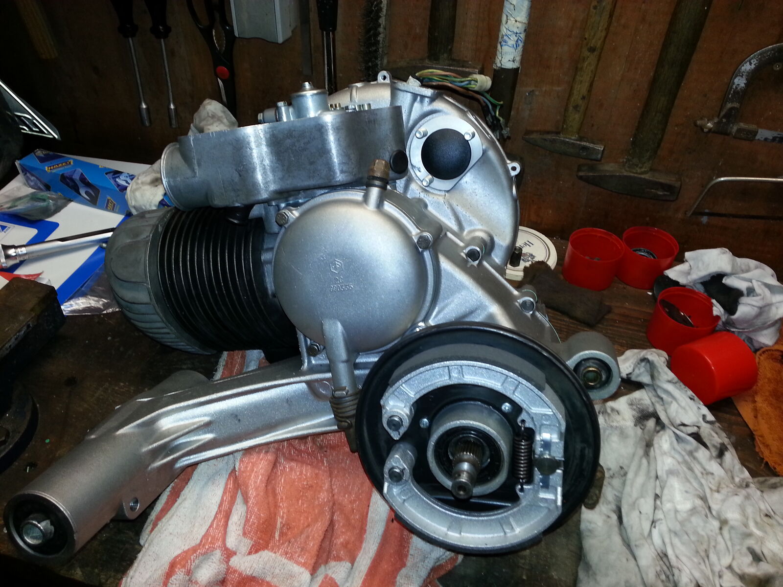

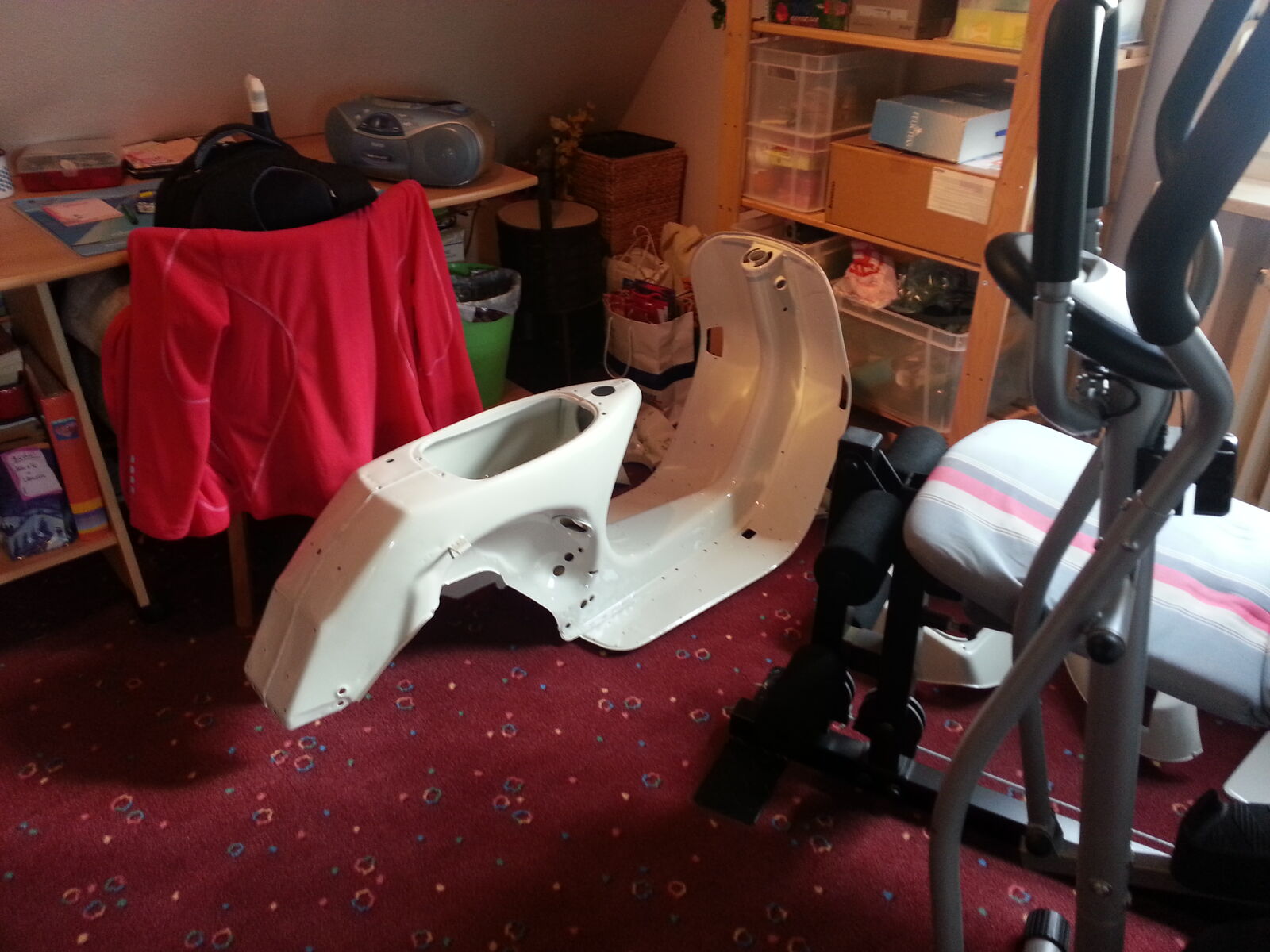

    Soo, ein letztes Bild vom Motor, jetzt geht es mit dem Rahmen weiter.

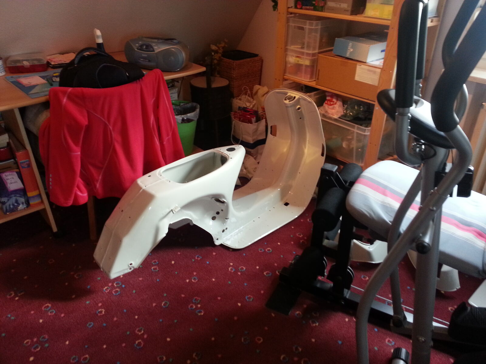

    Es gibt Neuigkeiten von meiner Vespa ;). Endlich ist sie lackiert (und das für einen mehr als guten Kurs!).

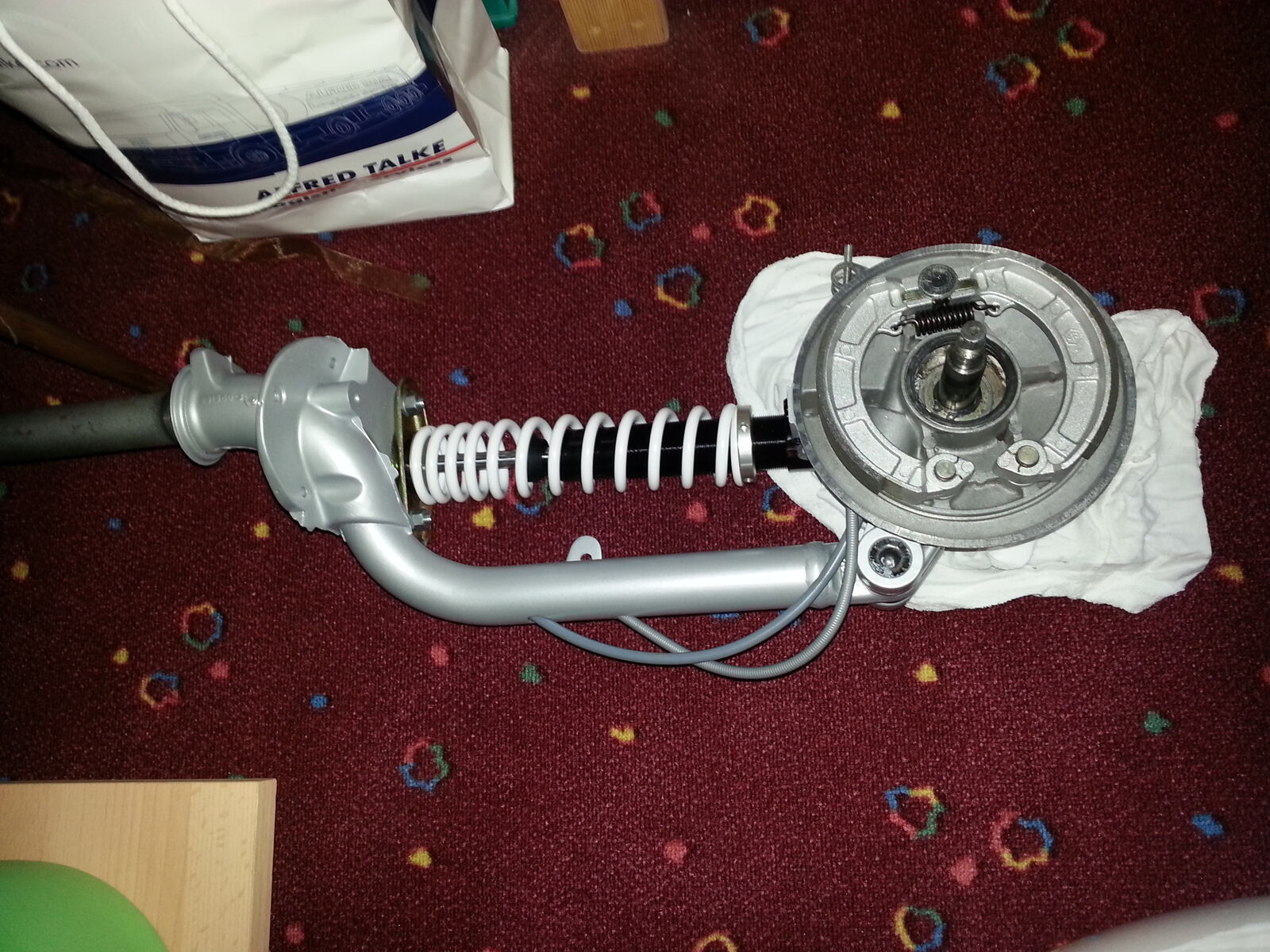

    Und die Gabel ist auch fertig. Habe jetzt einen YSS Dämpfer verbaut.
