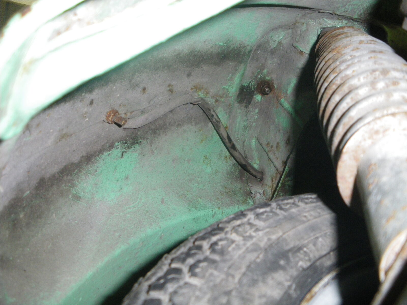

    Hi, bin da an einer Vespa dran.. gabs die Farbe und könnte das eurer Meinung nach Olack sein?

    Sicher kein O-Lack. Man sieht auf dem Bild der Trittbrettunterseite, dass da schonmal geschweißt und überlackiert wurde.

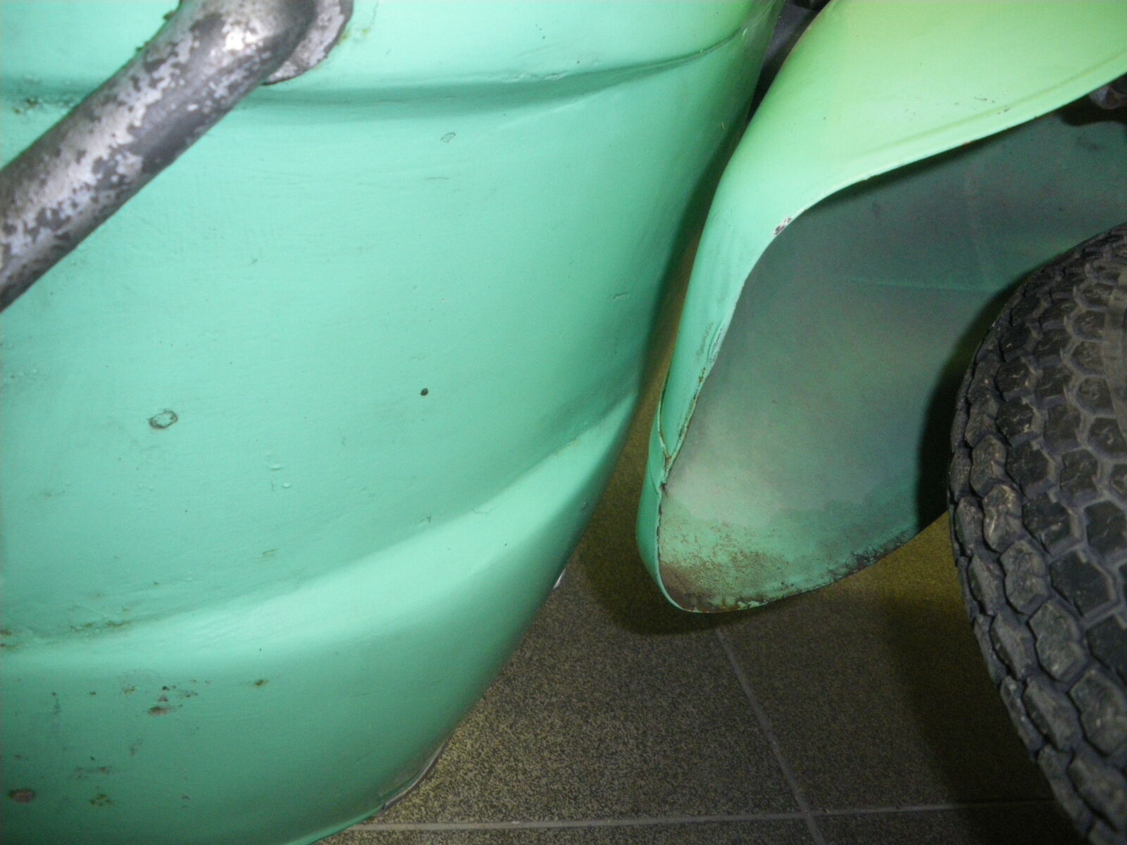

    hinten ist die verstärkung nur einseitig aufgeschweißt. andere seite schonmal getauscht? (bild 2)

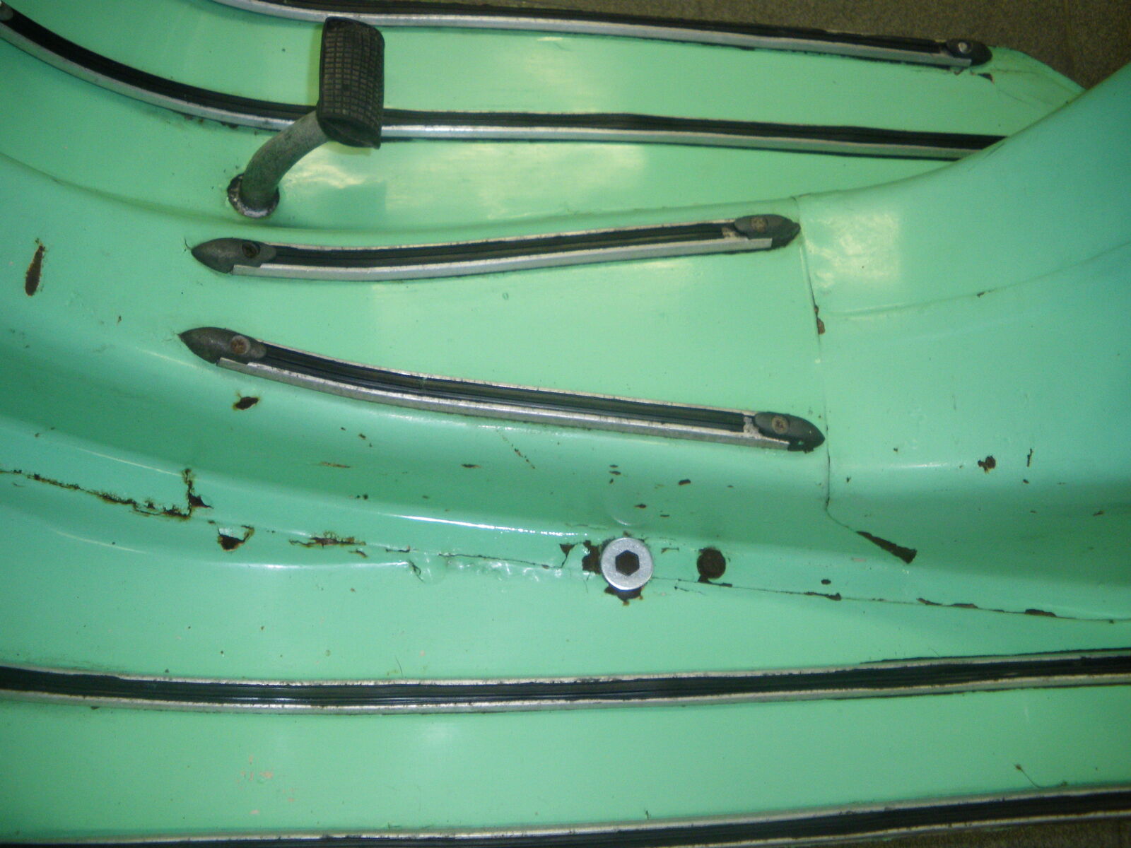

    von oben sieht man links neben den (unterschiedlichen ) schrauben evtl nen schweißpunkt als schwellung unter dem lack . (bild 3)

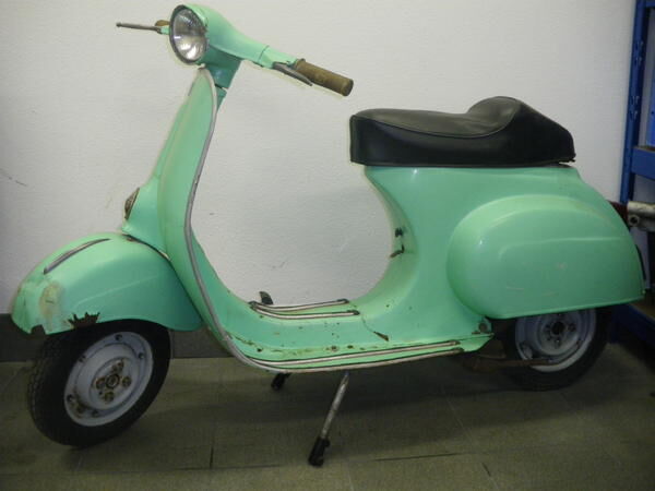

    bild 4: unebenheiten im lack. evtl sogar gepinselt, auf jeden fall aber was dran gemacht.
    -> kein o-lack und hat schon geschichte. kommt wohl auf den preis an :rolleyes:

    neue reifen, neue dämpfer, neue züge, gummipfropf für die züge,neue sitzbank....
    dann die lacksprünge mit rost drunter....-" wer weiß was da noch zum vorscheinen kommt". rechts hinten ist neu gemacht worden.
    ... wirst du sicherlich nochmal 200 euro reinpacken müssen und dann steht sie geputzt,aber mit vielen dallen auf der straße.
    sind schonmal ein paar argumente aber ich fürchte nicht das er sie für 1000 hergibt. Nen schnapper wird es aber nicht werden....
