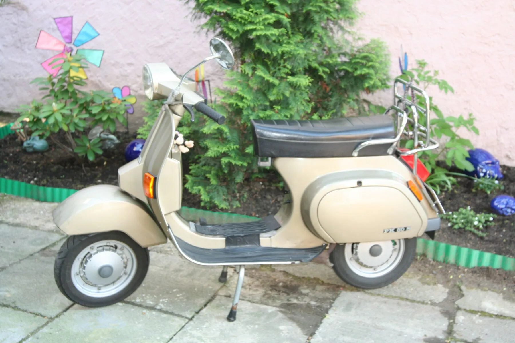

    hab mir vor kurzem eine PK 80 S Bj. 83 gekauft und tucker superglücklich damit herum. Was ich nur nicht ganz rund kriege ist die Tatsache, dass sie kalt spätestens beim 2. Kick springt, aber wenn sie warmgelaufen ist und ich zb. zum tanken anhalte tut sie sich schwer. hab sie sogar schon angerollt... :pump: ...hab manchmal das Gefühl sie is regelrecht "versoffen"...? Gibts da vielleicht irgendeinen Trick- vielleicht mach ich ja wat falsch? Ist meine erste Vespa und hab sie mir aus dem Bauch heraus gekauft-ohne technischen Sachverstand-Kindheitstraum erfüllt- gesehen, verliebt, gekauft. Sie ist all die Jahre von einem älteren Herrn gefahren worden, hatte Tüv und inspektion neu, stand nur in der Garage, hat dementsprechend auch keinen Rost- Deswegen hoffe ich, dass das Startverhalten vielleicht "Vespatypisch" is und keine ernste Macke.

    schickes Teil ! Kauf ich dir ab für 100€ :D
    Na im Ernst, es ist oft so das der Vergaser nicht richtig eingestellt ist und die Kiste zu fett läuft. Das bedeutet das zuviel Benzin und zuwenig Luft zugemischt wird. Dann springt sie kalt gut an, da dann mehr Benzin benötigt wird, aber warm will se dann nicht weil zuviel Benzin im Gemisch ist.
    weiss nun nicht wo die PK die Einstellschraube dafür hat, aber das Luftgemisch kann man zumindest einstellen. Eventuell löst das ja schon dein Problem.

    Ist ne wirlich schöne und gepflegte PK.
    Zum Anspringen erst einmal folgendes:
    Es liegt schon in der Charakteristik eines 2-Takters, das es warm etwas schlechter anspringt. Wenn es allerdings so ist, dass Du sie sogar anschieben musst, machst Du was falsch, oder es gibt da wiklich nen Fehler.
    Beginen wir damit, dass Du den Benzinhahn wohl zumachst, wenn Du Sie abends iin die Garage stellt, wenn Du tanken fährst lässt Du ihn wahrscheinlich offen - für die 5 Minuten - richtig ?
    Du hast ihr auch bestimmt schon mal ne ne neue Zündkerze gegönnt - richtig?
    Ich glaube nicht, dass die Vergasereinstellungen so daneben sind, wenn sie wirklich zu den Inspektionen in ner Fachwerkstatt war.
    Versuchs mal erst damit, den Benzinhahn immer zu schließen, wenn Du sie ausmachst und abstellst und gönn ihr mal ne neue Zündkerze.
    Ist erst eiunmal das einfachste. Wenn das dann klappt, könnte es auf ne defekte schwimmernadel hinweisen, aber da schauen wir dann.
    Probier's erst mal aus.
