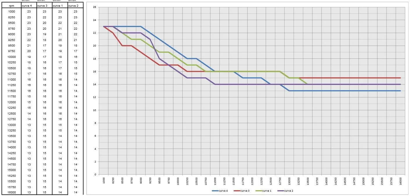

    Falls es hier von Interesse ist:
    Schöne Kurve vom M1X.
    Grüße
    Zapper
    Grüße
    Zapper
    Fuck!
    :love:
    Da kann ich mit meinem 210er Malle duschen gehen.

    Ne sehr sehr feine Kurve, alles was man braucht und dann noch über 2.500 1/min. über 30 PS.
    Selbst die Vorresoleistung ist akzeptabel. :D

    Die Kurve ist extrem sexuel :love: und gibt ansporn mit dem M1x Projekt gas zu geben
    wird Zeit das Malossi nen überarbeiteten Zylinder rausbringt :whistling:
