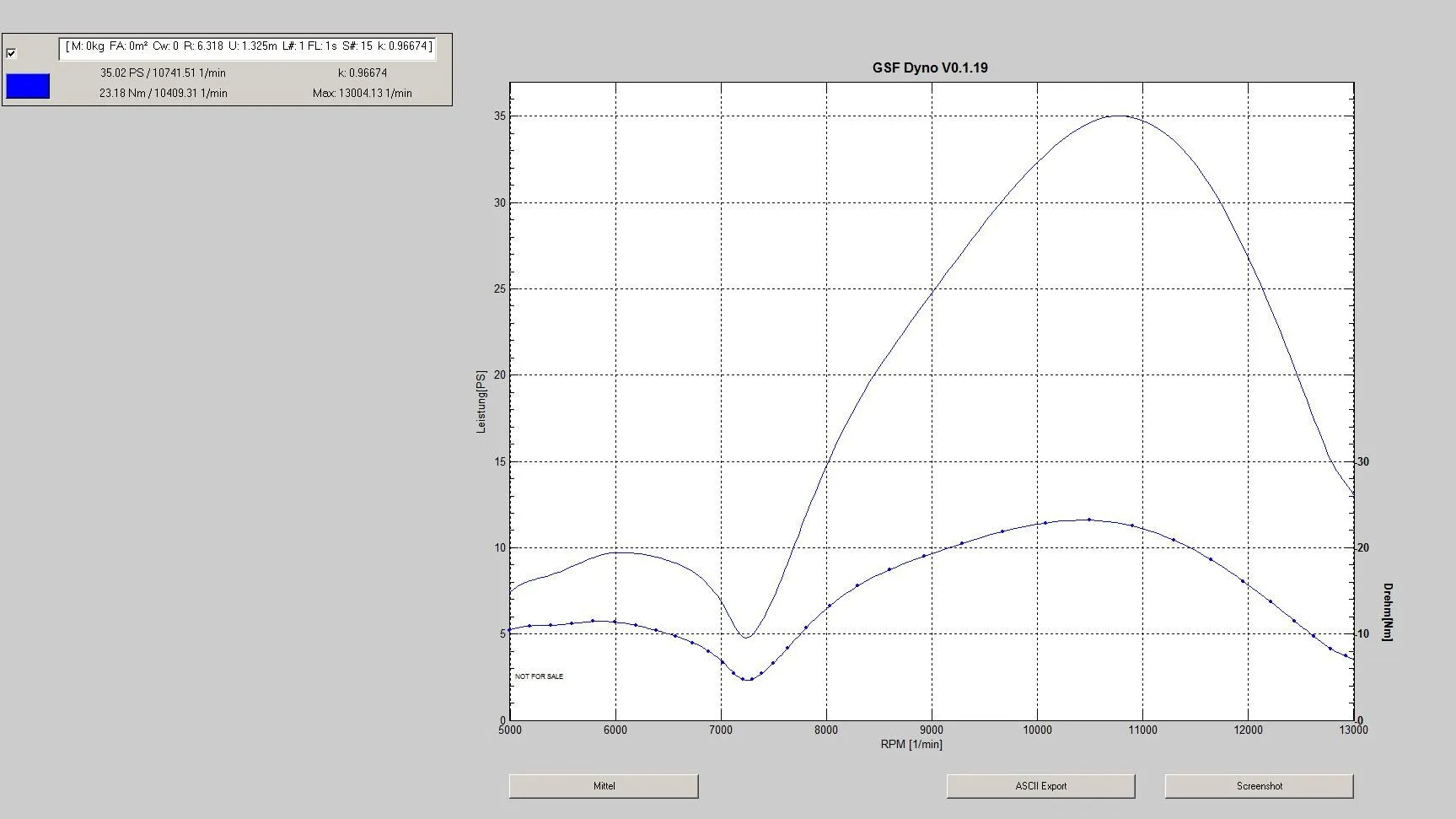

    Hier mal ne Drehskibärkurve von uns Elfie:
    An der Vorresoleistung müssen wir noch ein wenig arbeiten. Interessant dabei ist, dass sich bei gleichem Zylinder einmal auf nem Membranmotor und einmal eben auf nem drehschieber die Auspuffanlagen völlig unterschiedlich verhalten.
    Hab gerade keine Membranvergleichskurve von dem Zylinder da, der liegt gerade auf der Werkbank und hat noch ein paar Späne verloren - ist eigentlich für nen Motor mit 66iger King Welle gedacht.
    Samstag wissen wir dann mehr.
    schon mal ne amtliche Leistungskurve ,aber für die straße sollte das ganze schon noch sein :whistling:
    Bist Du wahnsinnig, auf der Straße fahren auch Autos und Plastikscooter - da wär's uns viel zu gefährlich.
    Da fahren wir artig mit Originalmofas rum, wenn wir denn mal fahren :whistling:
    Das ist Elfies umme Kurve fahr Motor mit nem etwas massiver bearbeiteten M1X. Steuerzeiten standart mit 30iger VA, Sehnenmaß ist da etwas mutiger gewählt.
    Ist ein Testzylinder zum rumspielen, aber auch durchaus fahrbar.
    Aber das ist auch kein großes Hexenwerk. Der 49 PS Quattrini sieht da wesentlich anders aus, alles ein wenig spezial spezial, aber auch halt nur für 400 m.
    nachbrenner: Du hast Dich so intensiv mit dem Thema auseinander gesetzt, da sollte schon was gehen. Wenn das ein Motor für dicke Eier und als Schwanzverlängerung werden soll, dann kann man da ja auch etwas agressiver rangehen.
    Eure Frauen fahren mit solchen Kurven rum 8| unsere Frauen fahren wen überhaupt mit Kurven anderer Natur rum ,und noch seltener mit Schaltmopetten
    erklärtes Ziel bleibt es eine M1 aufzubauen bei dem der Spaß bei 5500u/min losgeht, leider fahren bei uns hier kaum welche mit Leistungsmotoren rum ,da bin ich mit meinem 29PS Malle ne ausnahmeerscheinung und da in der gruppe mitfahren bei 75/80kmh is echt ned lustig :pinch:
