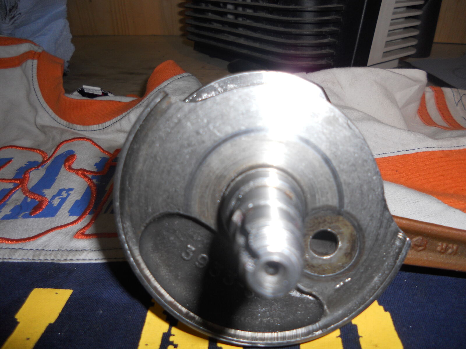

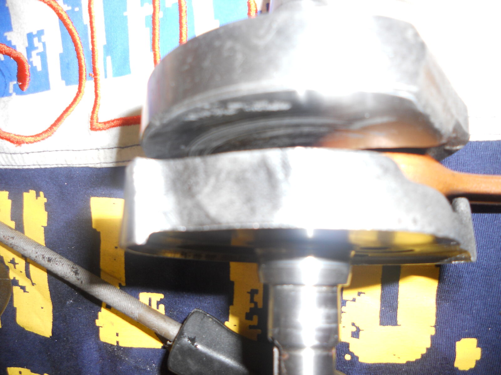

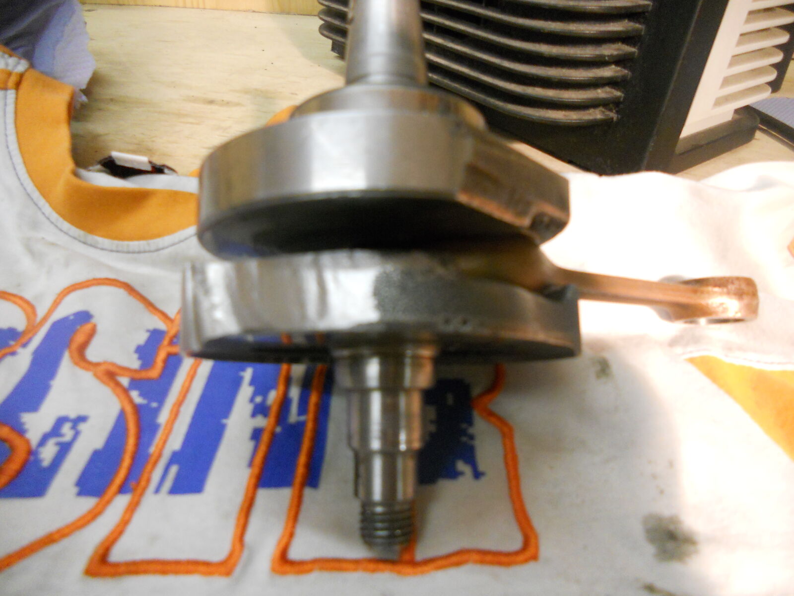

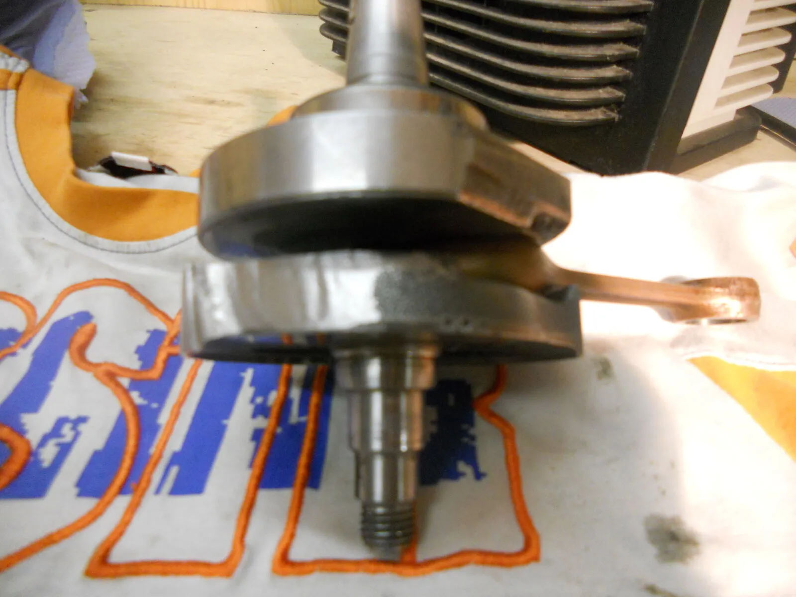

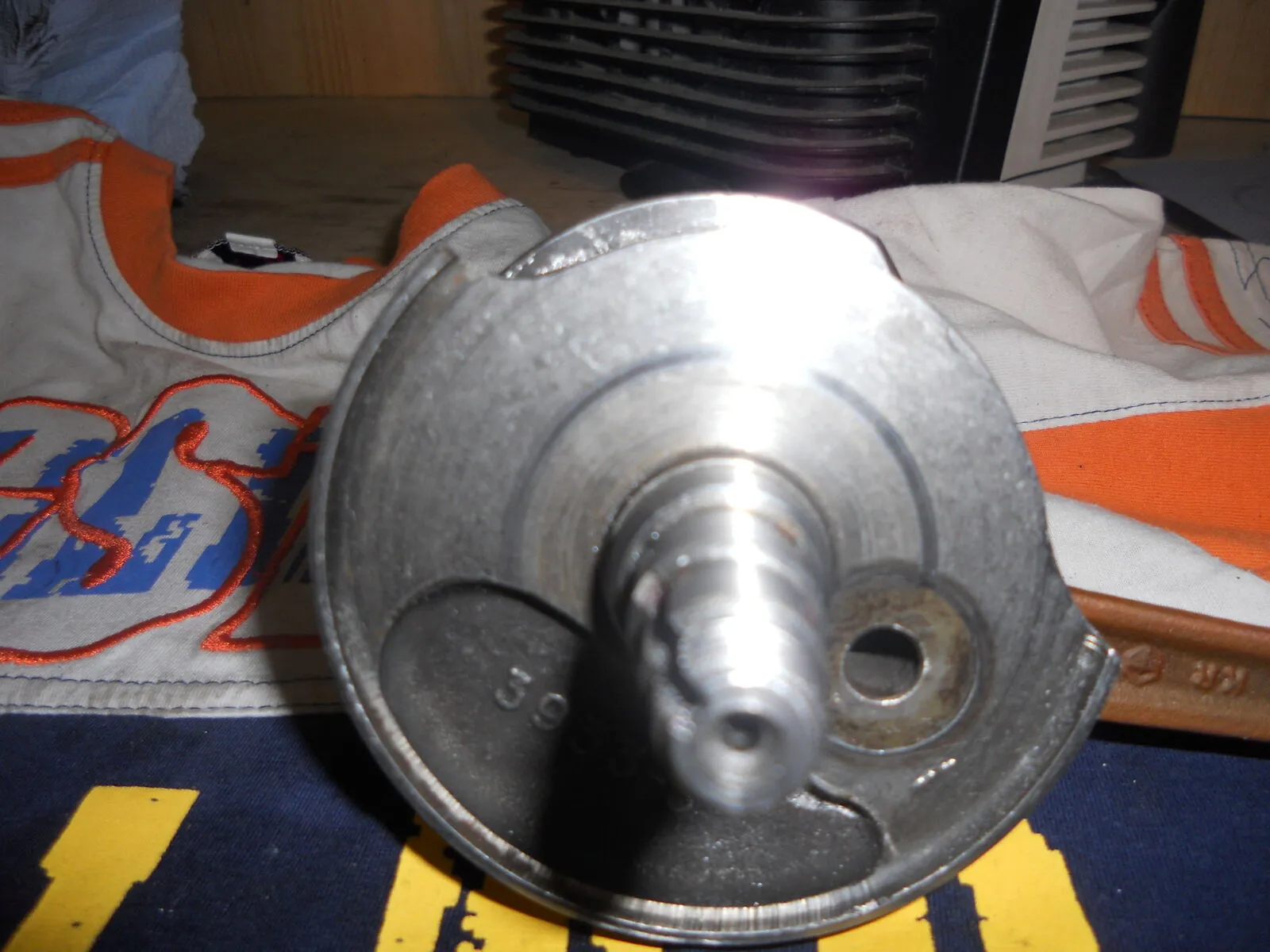

  • hons98
    890
    169
    Hp4
    • February 10, 2013 at 18:56
    • #22
    5.
    Entschuldigung wenn ich zumülle.

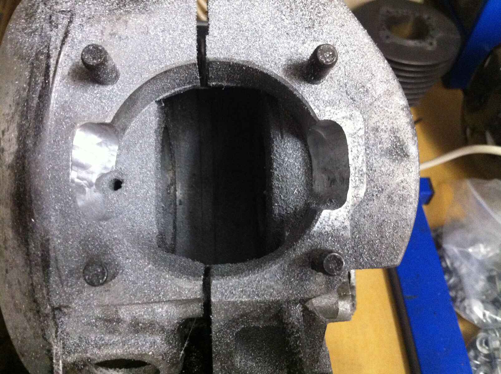

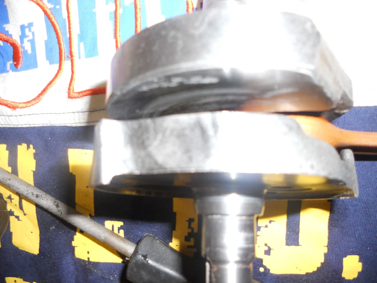

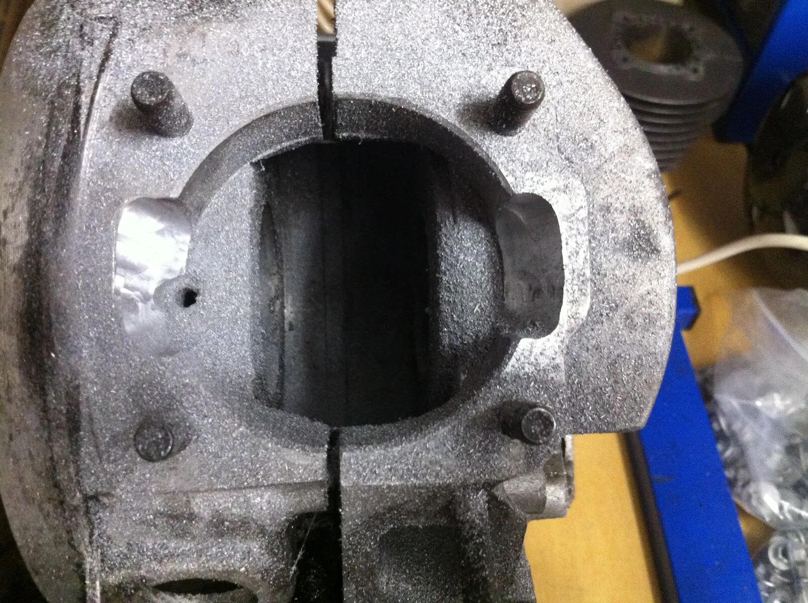

    vespaschieber: Ich hab die ÜS vom Zylinder auf Papier eingezeichnet und auf den Motorblock übertragen.
    Bin offen für weitere Kommentare
    und hat jemand einen vorschlag bei welcher HD ich anfangen sollte. Ich fahre zur zeit >110 und viel zu fett jetzt wenn der Motor wieder zusammen ist muss ich runter :rolleyes:

    • February 10, 2013 at 19:05
    • #24
    Die konturen hab ich auch nicht anzweifeln wollen. Eher würde ich die strömer großzügiger in die tiefe ziehen wie es auf an der vorderen/einlasseitigen kante der ÜS original schon ist. verständlich?

    • February 10, 2013 at 19:12
    • #25
    Aah.
    Was sagt du zur bedüsung, und zum Rest meiner Fräserei?

    • February 10, 2013 at 20:59
    • #26
    ich denk du hast den Drehschieber noch bis zum markierten erweitert?
    ASS am block anpassen?
    ich orientiere mich immer hier zwecks düsenwerten, setze hoch an und düse dann ab. wäre dann bei dir ~100 und dann runter...

    • February 10, 2013 at 21:16
    • #28
    na denn gehst den Überströmern noch bei und alles is gut :thumbup:
    das meine ich mit tiefe... runterziehn die dinger :D

    • February 10, 2013 at 21:49
    • #29
    Zwar erkenne ich nix auf den unscharfen Bildern, aber der Drehschieber scheint etwas unsauber zu sein. Du brauchst min einen Millimeter, sonst dichtet das nichtmehr.
    Was hast du bisher an Kolben und Zyli gemacht?
    Gruß Luk

  • Lukk
    De nihilo nihilum.
    9,022
    1,729
    Lübeck
    • February 11, 2013 at 19:00
    • #33
    Was helfen dir große ÜSFenster im Zylinder, wenn der Kolben sie nicht freigibt.
    Vor allem der Boostport.
    Darauf wollte ich hinaus. Scharfe Bilder könnten dir Gewissheit verschaffen.
    Gruß Luk
  • hons98
    890
    169
    Hp4
    • February 11, 2013 at 19:52
    • #34
    Ich habs kontrolliert!
    Der Kolben gibt so frei wie es sich gehört (mit Anpassungen)
