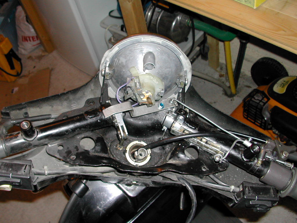

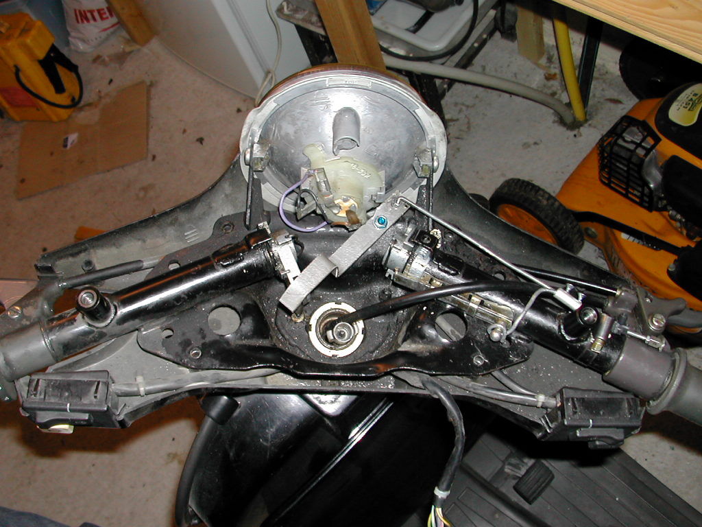

    Zwar etwas am Thema vorbei, doch funktionsfähig ist diese rein mechanische Variante:
    Dabei wird durch den rechts (dann unter der Verkleidung liegenden) Knopf sowohl der Gasanschlag begrenzt, als auch der vierte Gang gesperrt. Man muss dann bei einer Kontrolle nur behaupten, sein PK XL 2 Modell sei die Dreigangvariante.

    Es steht ja nur 1 - 2 3 4 auf dem Lenker.
    Schlüssige Idee, verrückt umgesetzt. Ich würde so etwas nicht drin haben wollen, wenn sich das verklemmt, wenn es nicht soll.
