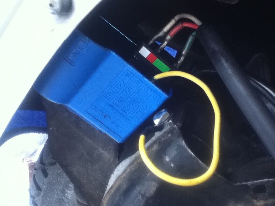

    • February 24, 2013 at 11:45
    Könnte das so stimmen
      • 73.01 kB
      • 960 × 720
  • Linus1966
    • February 24, 2013 at 11:50
    steck das grüne kabel mal auf den anderen stecker der cdi.
  • Fritz Erschi
    556
    102
    Südtirol
    Vespa pk50n 1989
    • February 24, 2013 at 12:09
    Geht immer noch nicht :+5
