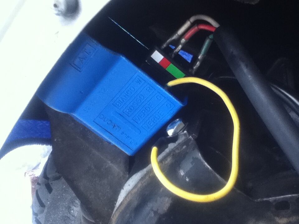

    • February 24, 2013 at 11:45
    Könnte das so stimmen

  • Linus1966
    • February 24, 2013 at 11:50
    steck das grüne kabel mal auf den anderen stecker der cdi.
