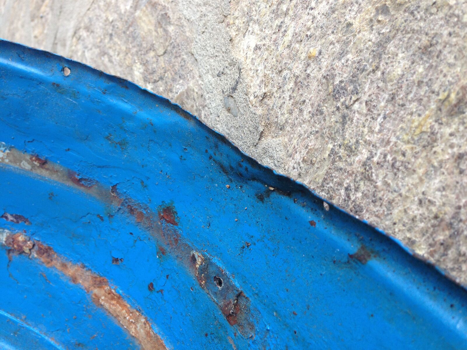

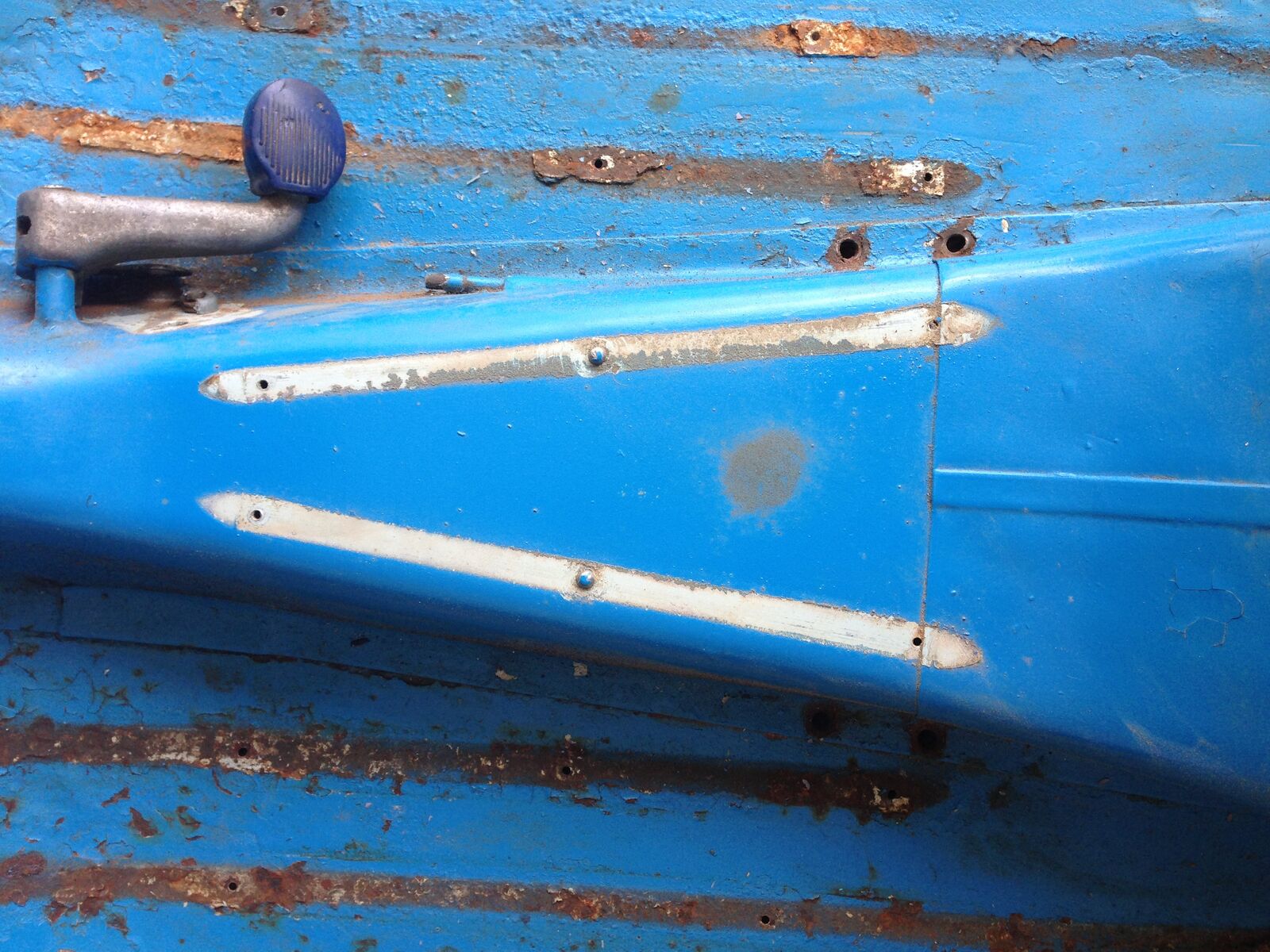

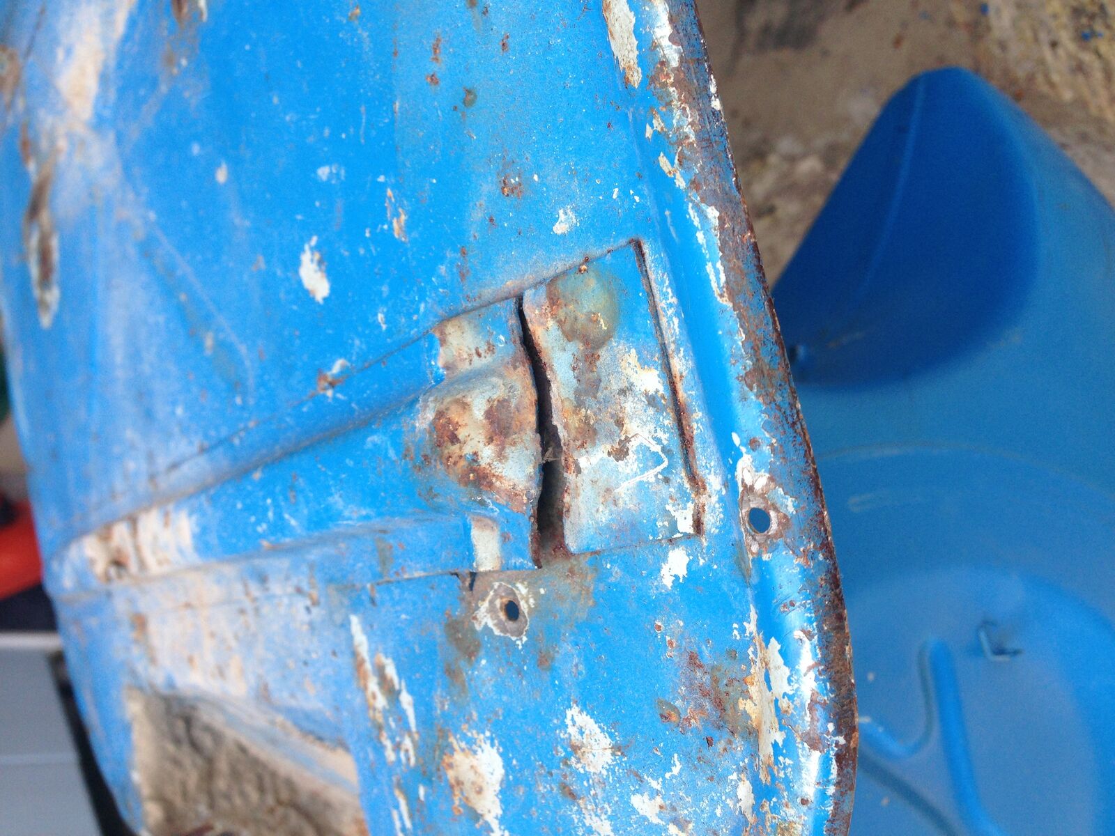

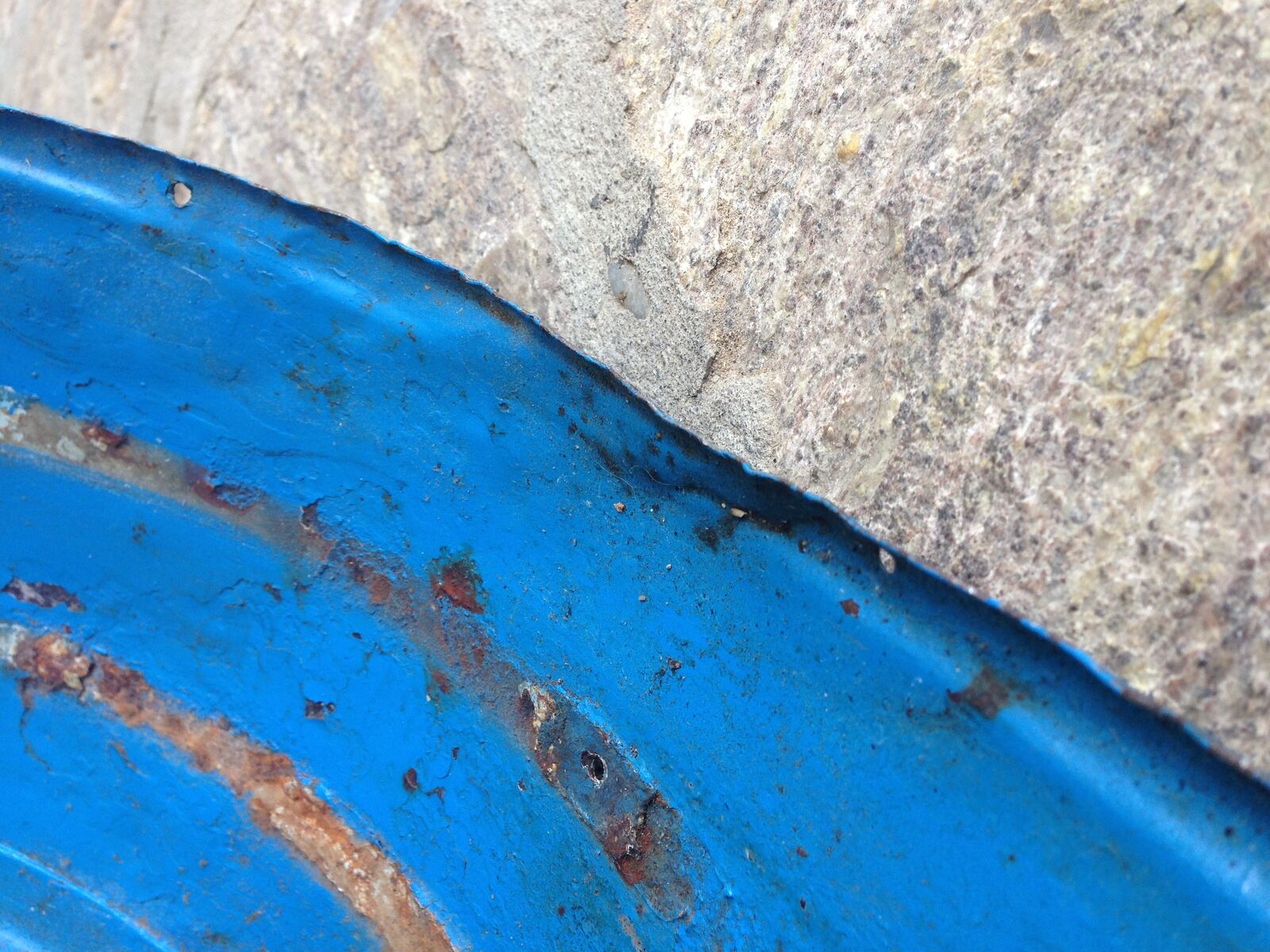

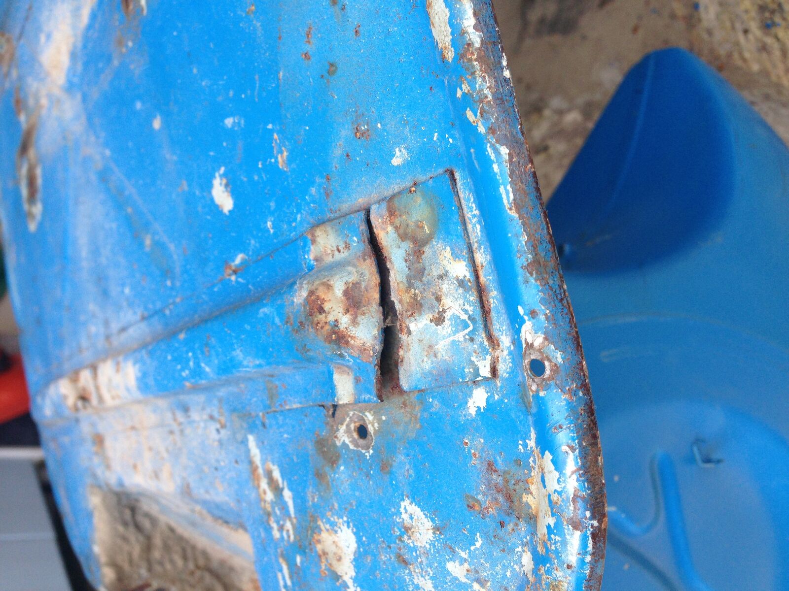

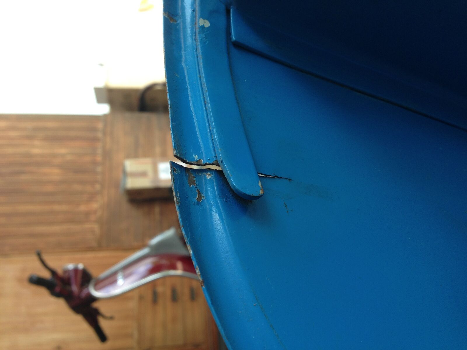

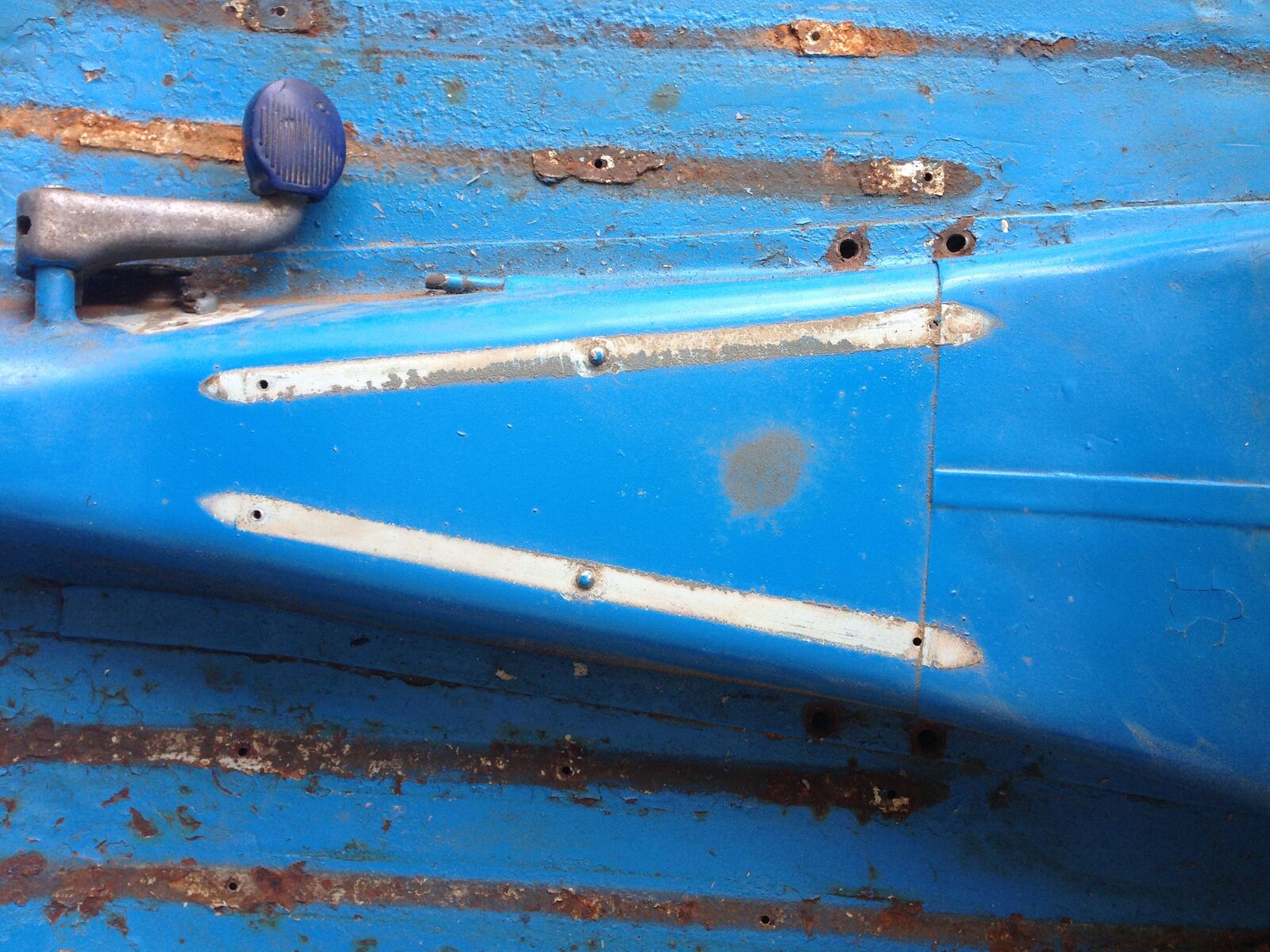

    Anbei ein paar Impressionen vom aktuellen Stand der Restauration :whistling:
    Der Motor wird kommende Woche fertiggestellt, mehr dazu aber in den kommenden Tagen.
    Es sind noch kleinere Schweißarbeiten am Rahmen nötig sowie das Ausbeulen der Kanten des Trittbrettes.
    Auf Bild Nummer 4 sind zwei Nieten zu erkennen in der Mitte der Trittleisten am Tunnel. Sind diese fix verschweißt bzw. werden die neuen Trittleisten einfach da drauf gesteckt?
