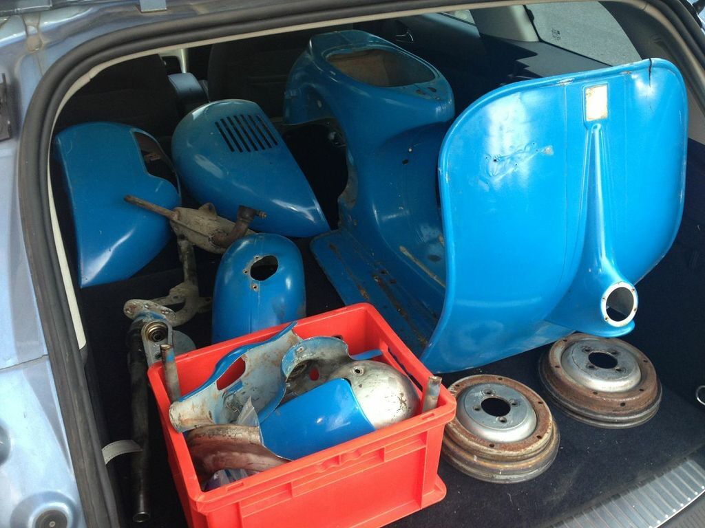

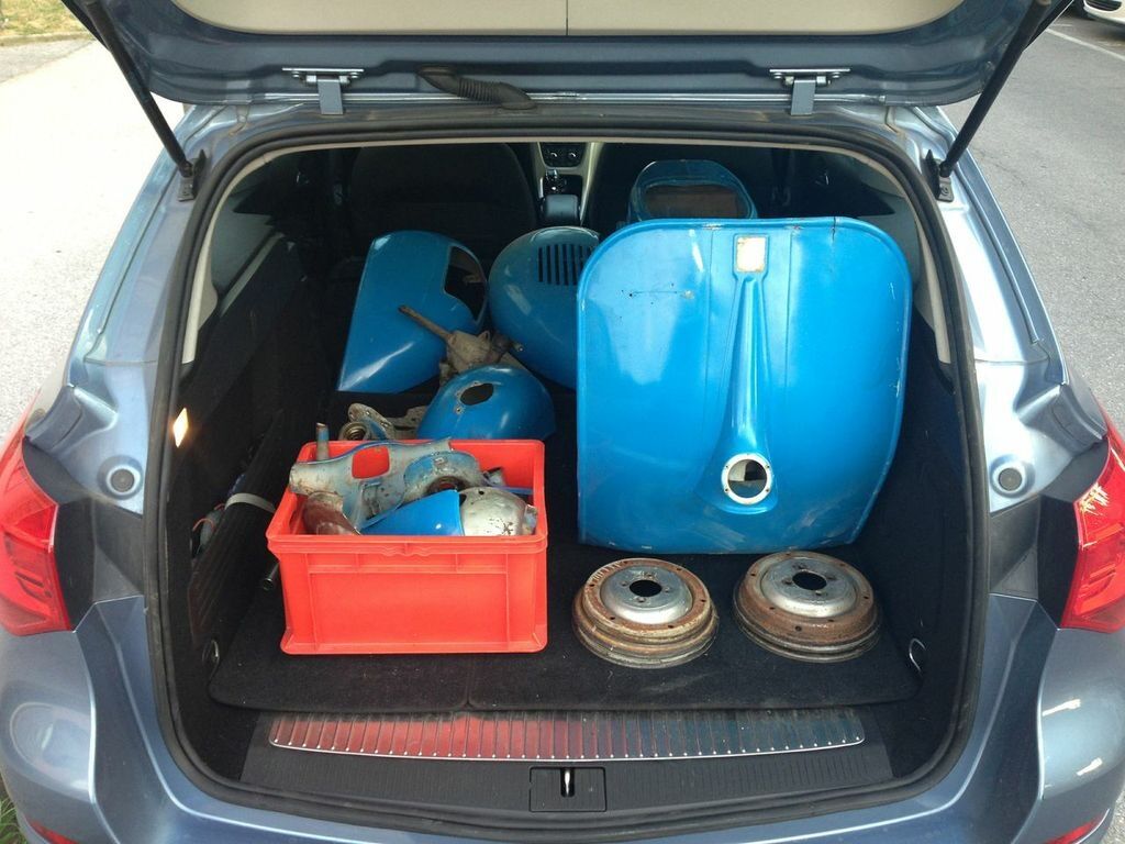

    Jetzt wird es ernst :D
    Morgen wird gestrahlt, dann kommt der Spengler und im Anschluss wandern die Teile zum Lackierer meines Vertrauens.

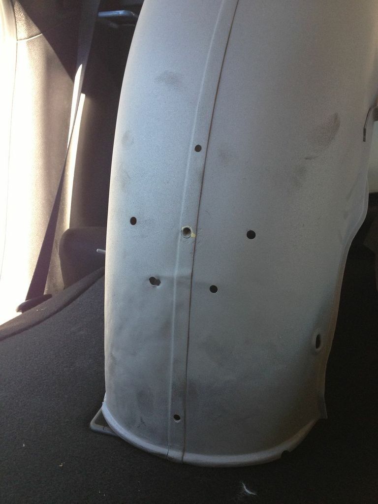

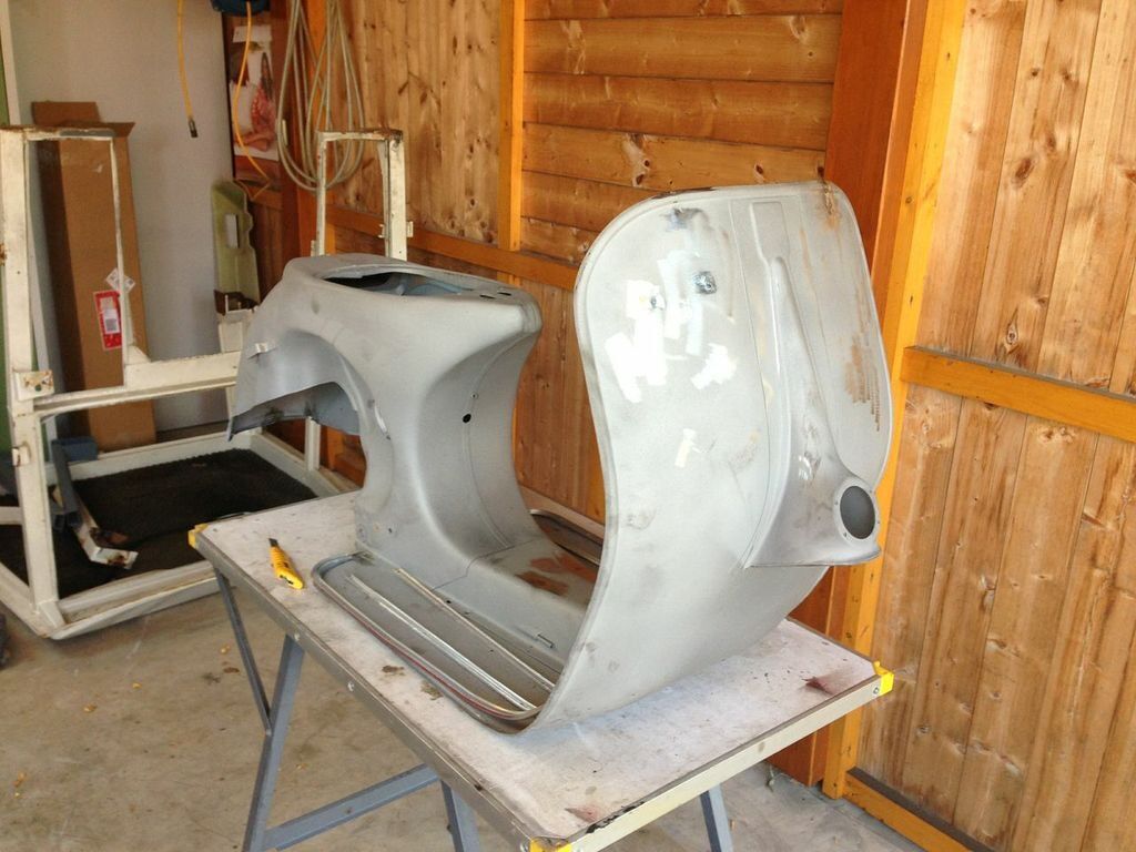

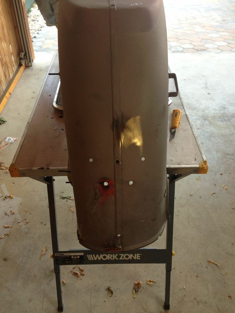

    Zwei kurze Fragen! :D
    Nachdem meine VNB nun nackt ist, kommt sie heute Abend zum Spengler.
    1. Passen die Löcher so am Heck?
    2. Das Loch an der Seitenbacke kann ich zuschweißen lassen, oder?

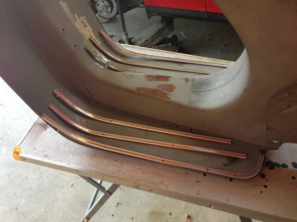

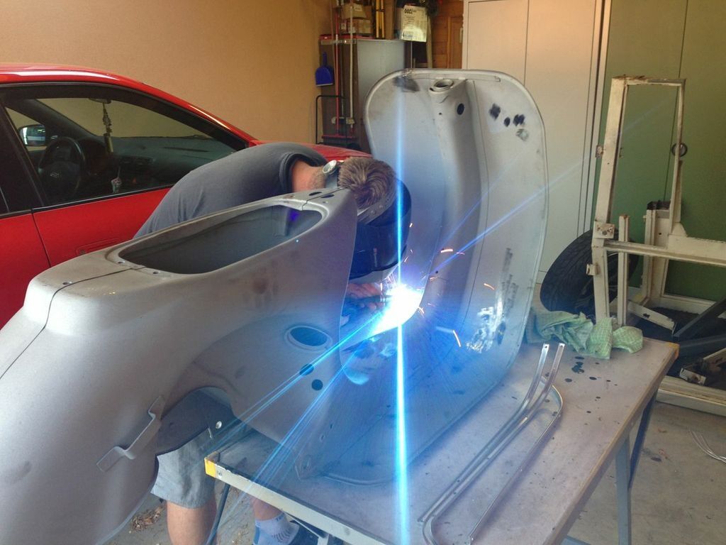

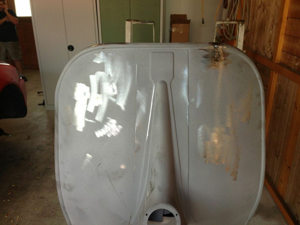

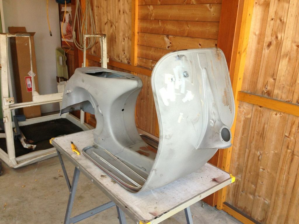

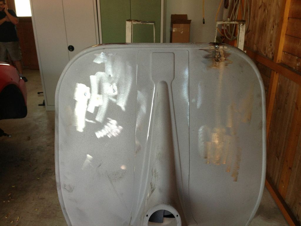

    Es geht voran ;)
    Heute wurden die Trittleisten angepasst und letzte Schweißarbeiten durchgeführt.
    Morgen wandert die VNB dann beim Lackierer meines Vertrauens :D

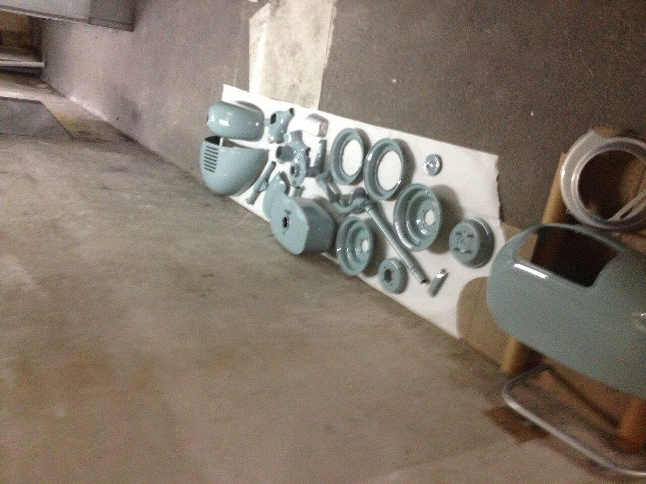

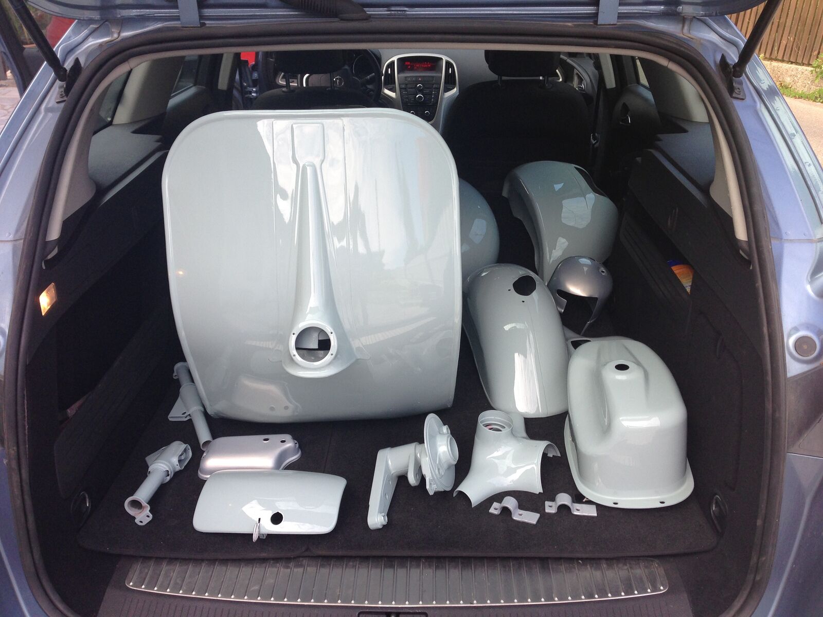

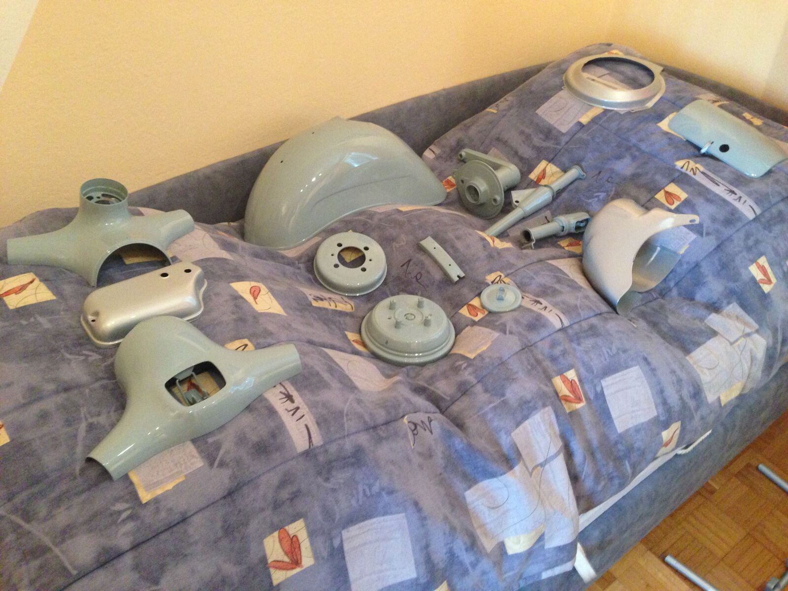

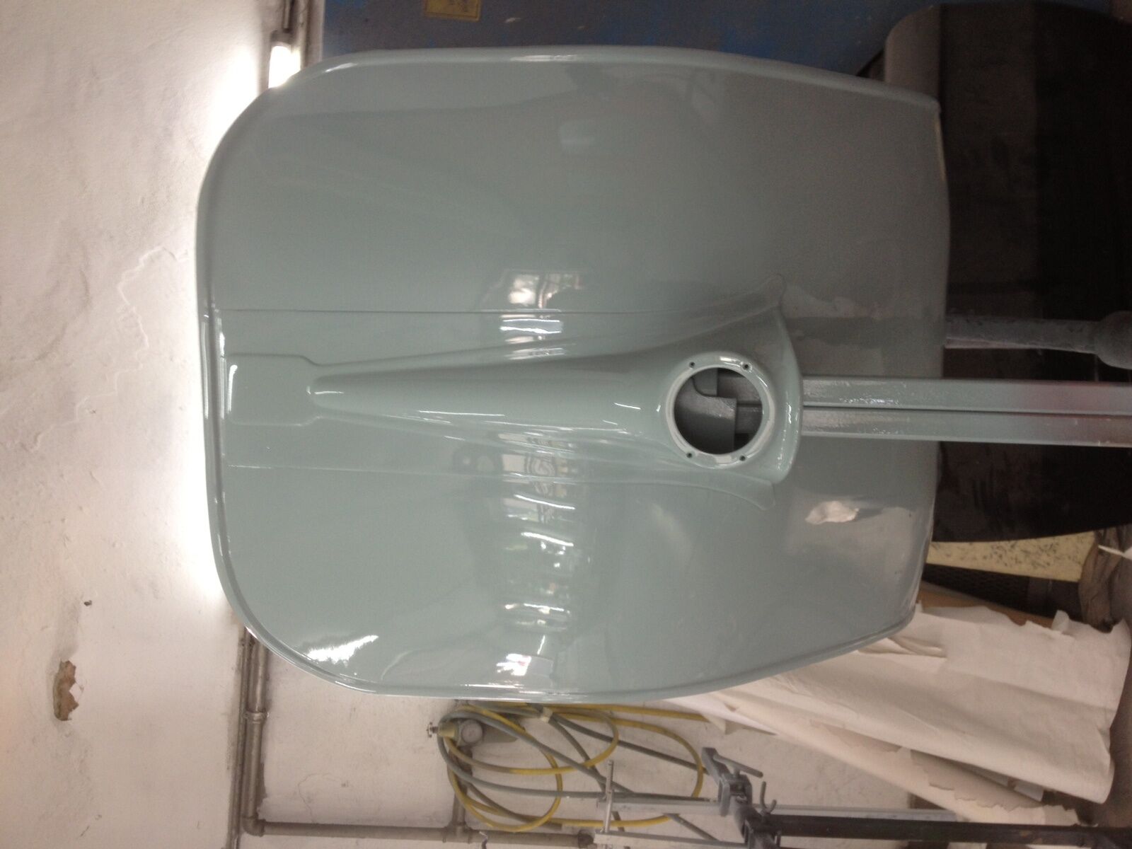

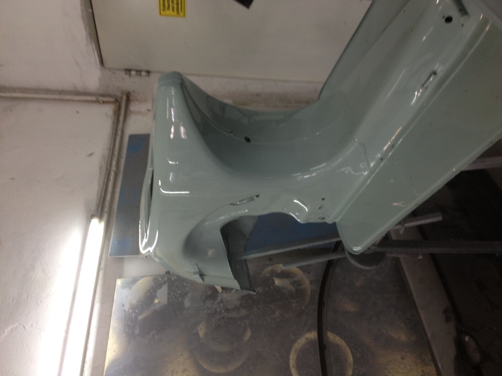

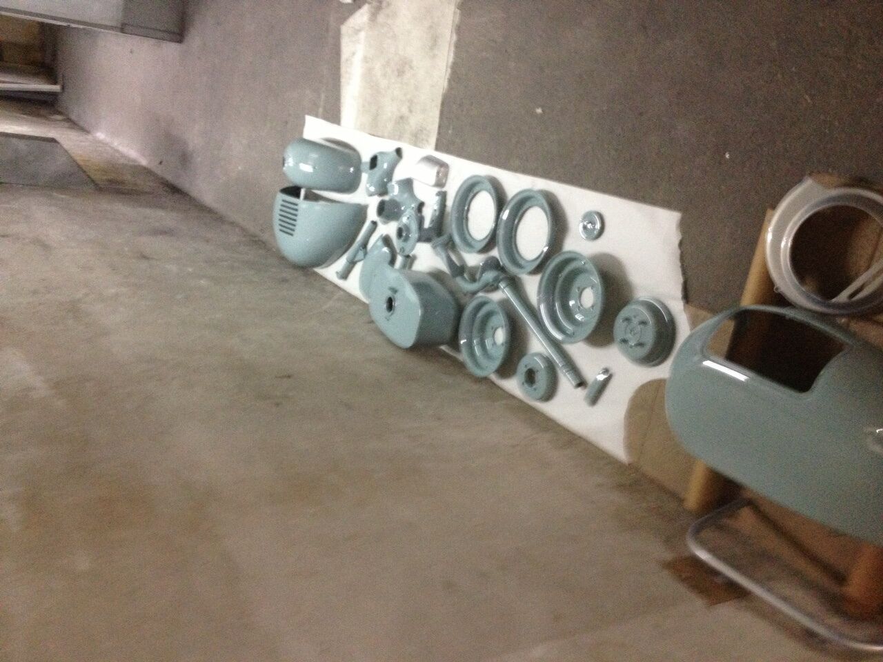

    Schneller als gedacht, hat mir mein Lackierer folgende Fotos zukommen lassen :love:

    • August 9, 2013 at 11:00
    • #52
    Schöne Farbe
    • August 9, 2013 at 11:30
    • #53
    Mensch! DIE Farbe ist aber wirklich schön! 8o Bitte weitermachen! :D

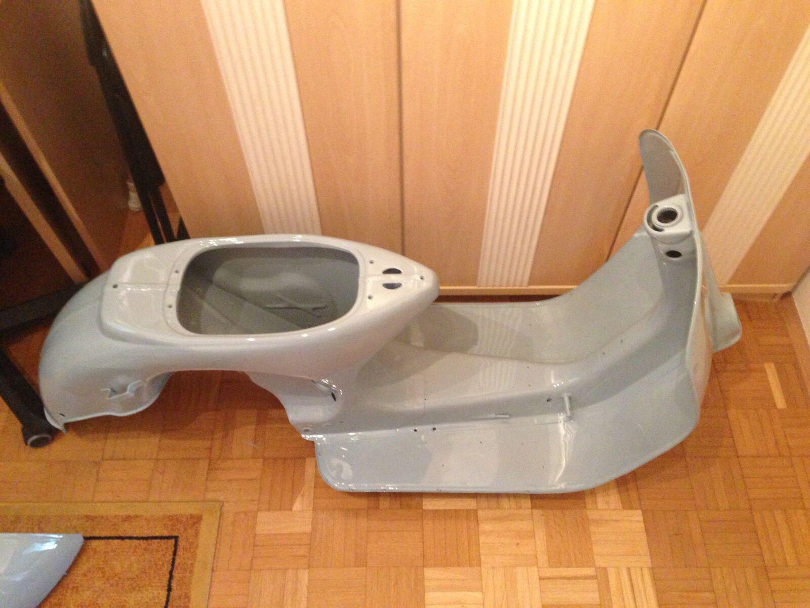

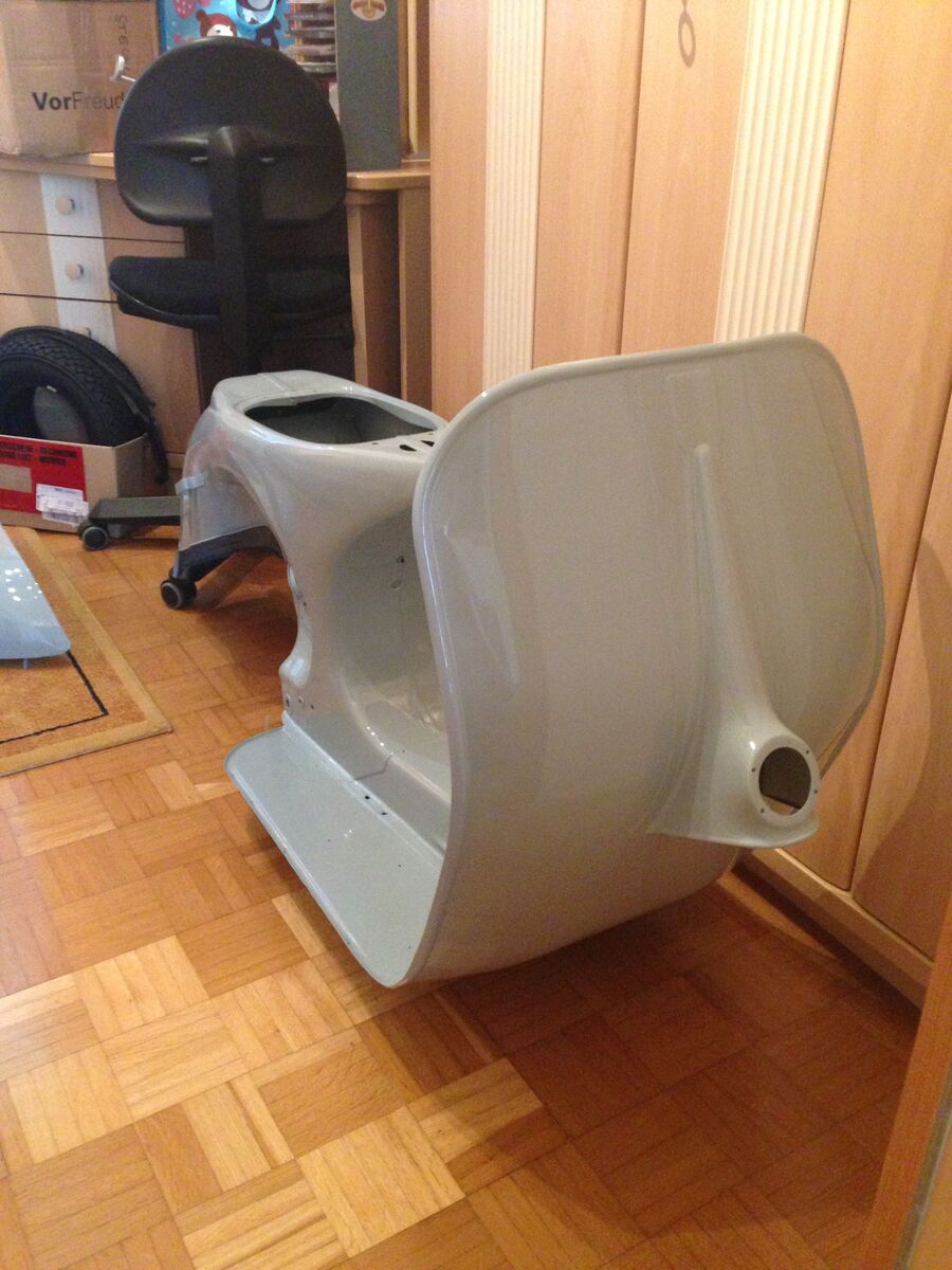

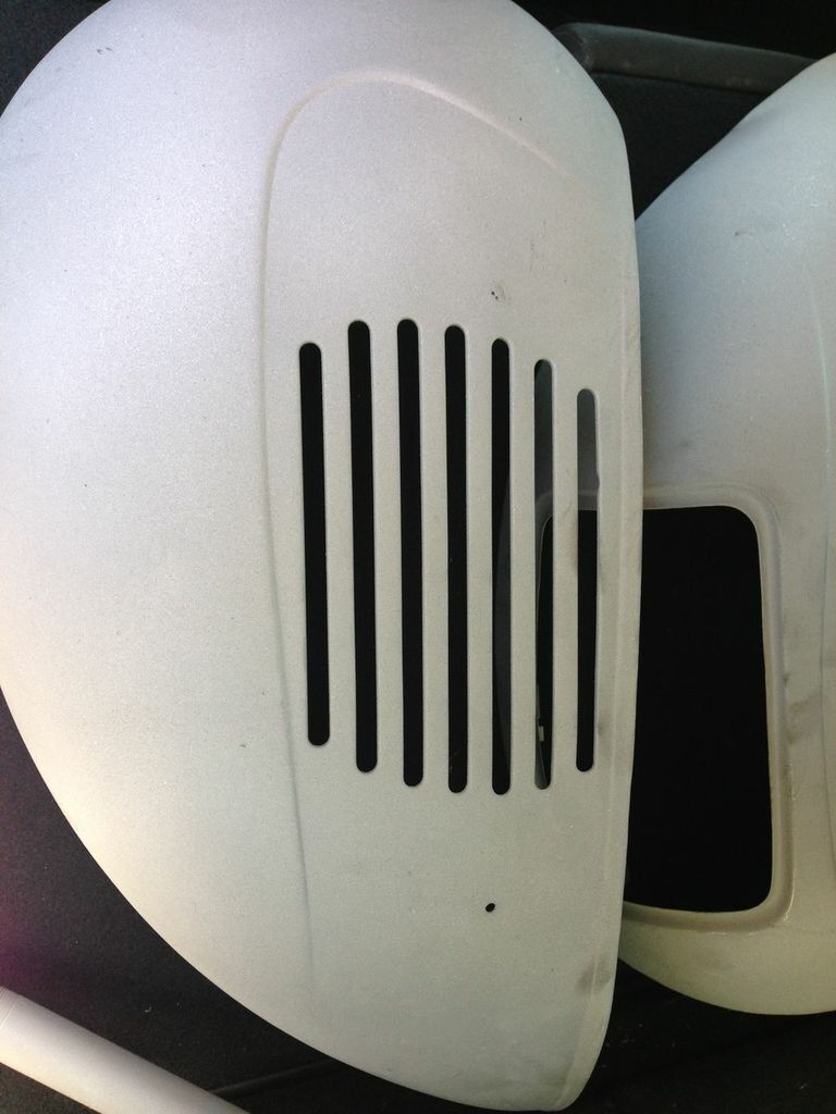

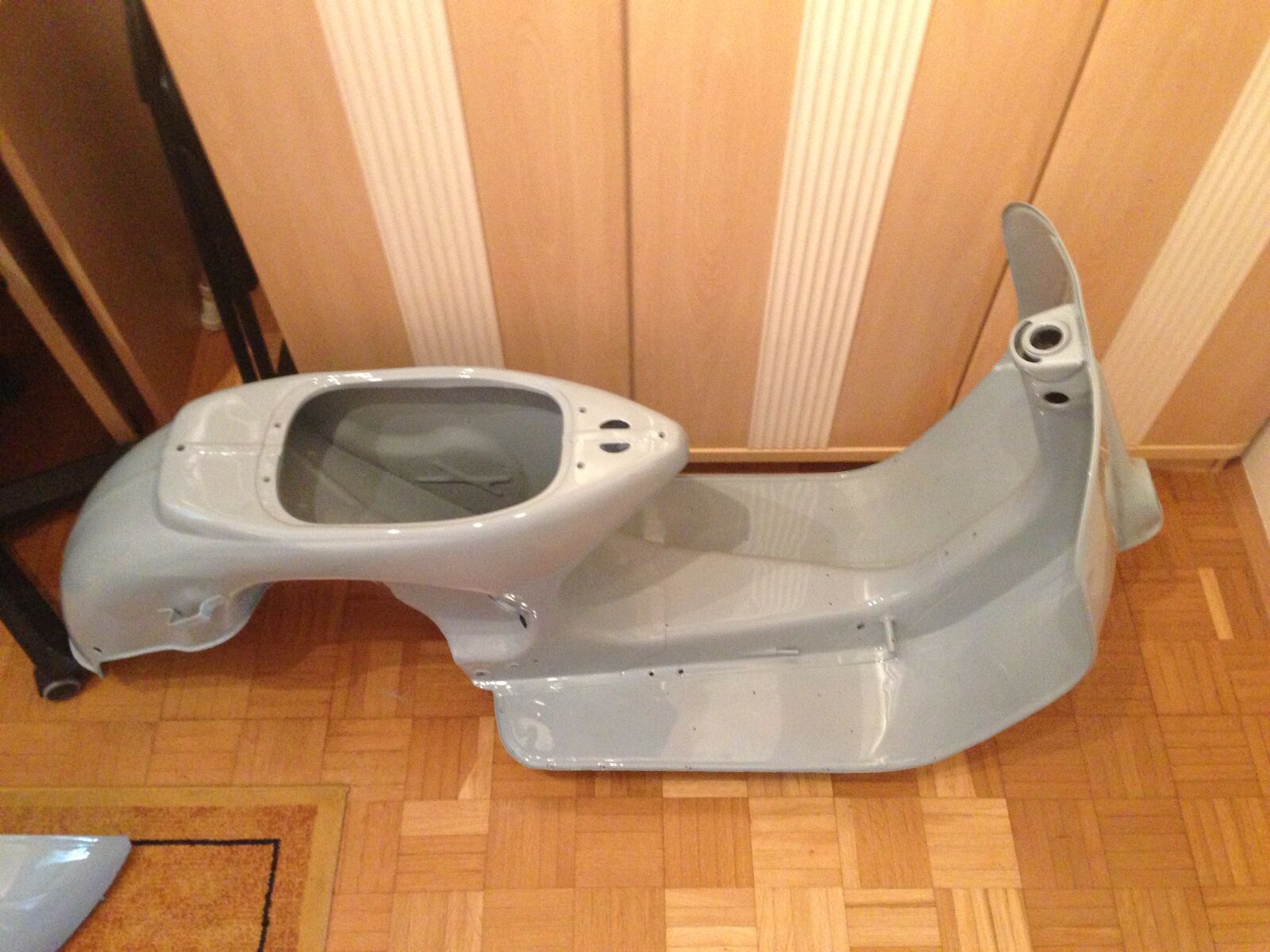

    Heute Morgen konnte ich die frisch lackierte Vespa entgegen nehmen :love:
    Mit der Arbeit bin ich mehr als zufrieden :thumbup:

    • August 12, 2013 at 12:29
    • #55
    Lecker!
    ....aber die Schrankwand ist jetzt echt mal Gelsenkirchener Ahorn-Buchen-Furnier-Barock! Da musst Du noch mal bei!!!

    • August 12, 2013 at 13:49
    • #56
    Gute Farbwahl!
    Aber die Gabel hast du nicht in der Rahmenfarbe lackiert, oder?
  • Partagas
    2,806
    554
    Steiermark
    V5B3T, VNB2T
    • August 12, 2013 at 14:20
    • #57
    Doch- lediglich Lüfterradabdeckung, Vergaserwannendeckel, Zylinderhaube und Hauptständer wurden in der Farbe Silber lackiert.

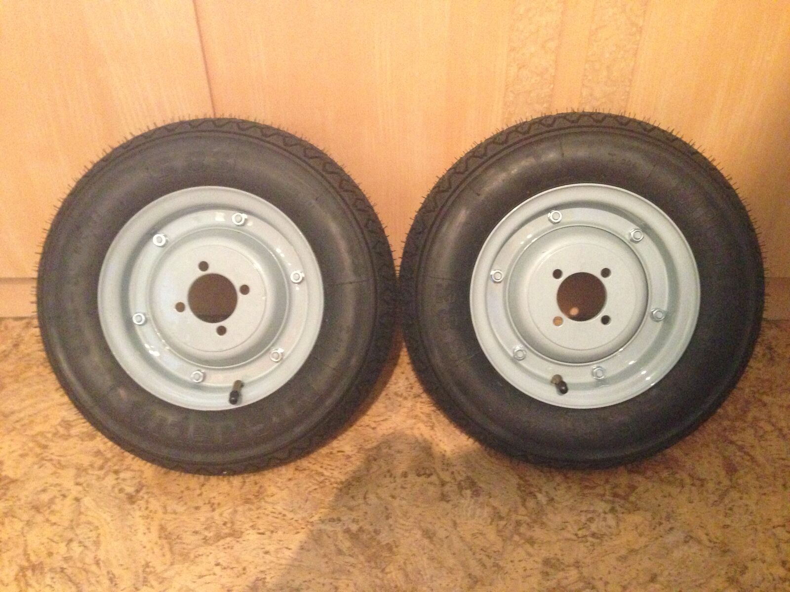

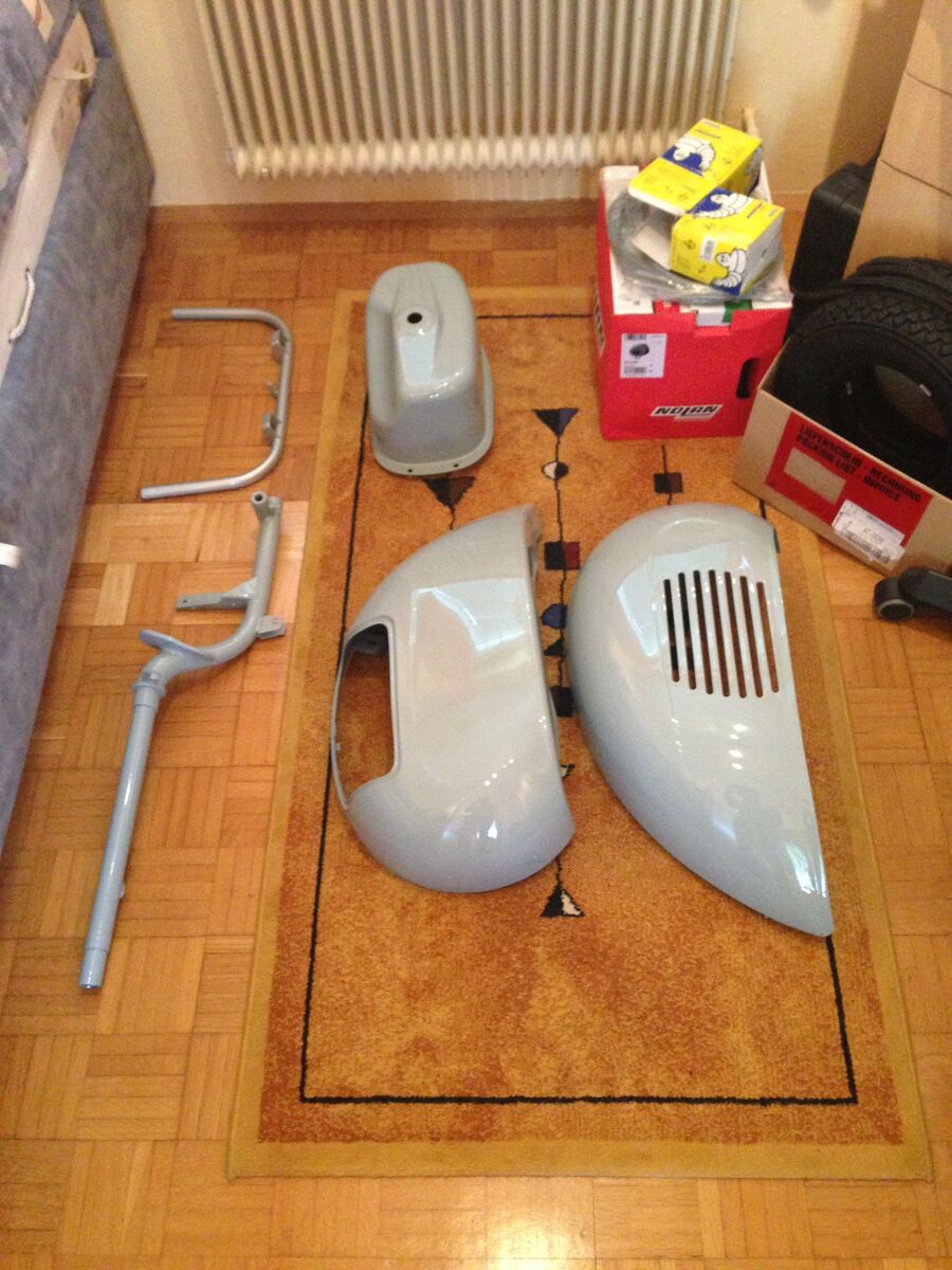

    Die Bereifung wäre bereit für die Montage :D

    • August 13, 2013 at 13:34
    • #60
    Schick, schick...
    Ich steh ja auf diese kleinen Reifen...
