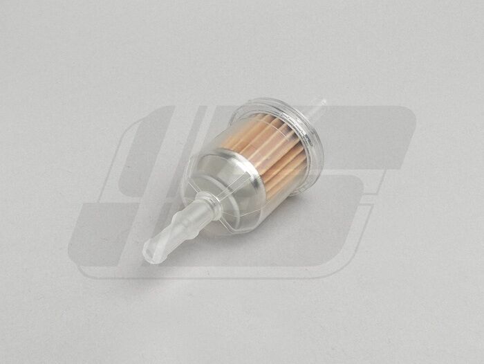

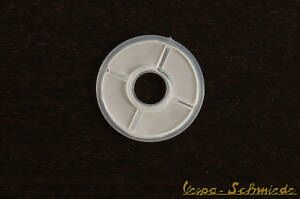

    • March 1, 2013 at 17:14
    Ja und Nein der Filter kann genauso beim Schlauch zwischengestückelt sein. Quasi wie eine Kupplung zweier Schläuche. Der Vergase selbst hat ein Filtersieb. Es gibt auch Benzinhähne mit Filterfunktion im Tank.
    Unterschied im Anhang. Bildrecht: preisvergleich.org und Vespa Schmiede
