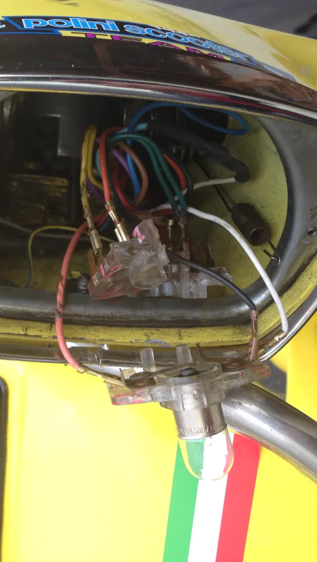

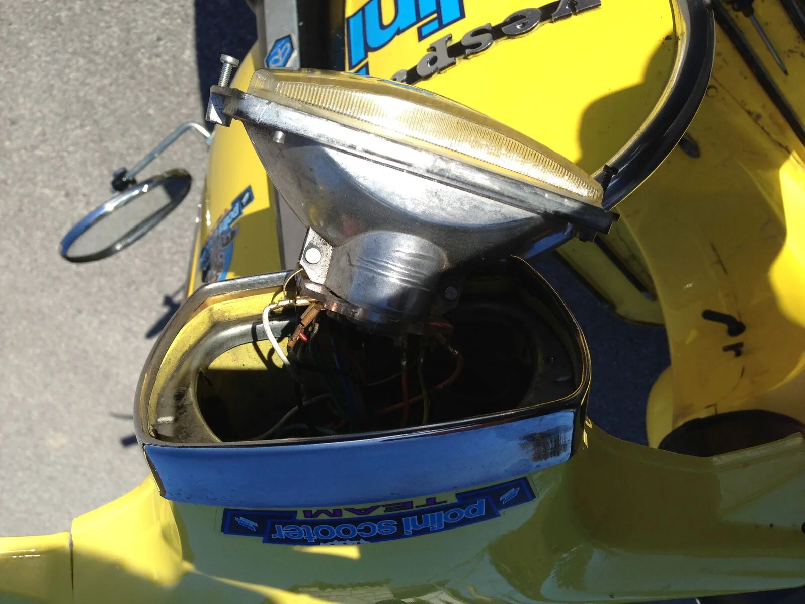

    So ich habe eine Frage wie man den Bosetta Scheinwerfer verkabelt... ich hatte beim alten sooo viele Kabel und der jetzt soo wenige anschlüsse .... wie muss ich den verkabeln ? .. mit Bilder wäre das ganze sehr nett :D Und die jetzige Fassung ist gebrochen :thumbdown:
    Hier bilder mit dem jetzigen Licht
      • 868.61 kB
      • 640 × 1,136
      • 575
      • 221.04 kB
      • 398
    • March 12, 2013 at 11:45
    Wieso hat der Bosatta so wenig Anschlüsse? Normalerweise sind da immer 3 dran, wie bei Deinem alten Scheinwerfer. Schaue Dir die Kabelanschlüsse beim alten Scheinwerfer an und übetrage das dann auf den neuen Scheinwerfer.
