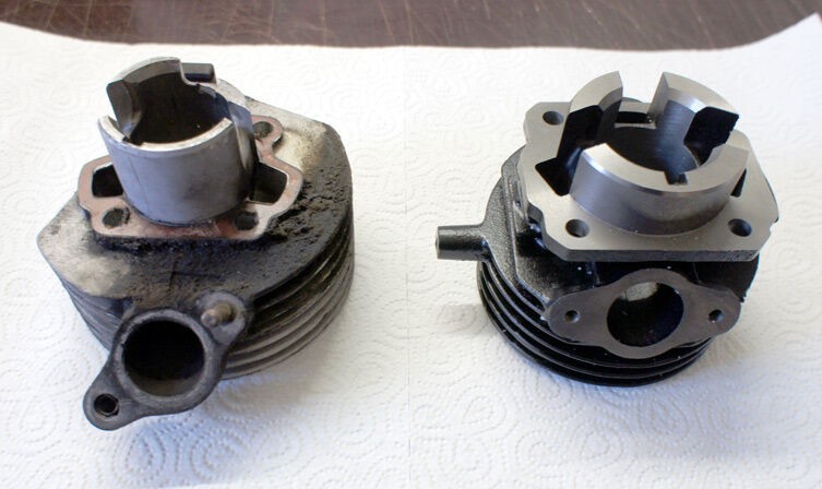

    nachdem der Anschluss für den Auspuff schon mehrfach durch Lautstärke Unmut verbreitet hat und ein ausgeleiertes Gewinde auf Dauer nicht ordentlich behoben werden konnte, habe ich mich entschieden, der kleinen einen neuen Zylinder zu verpassen. Soweit die Vorrede. Ich habe erst einen gebrauchten gekauft, der aber dann doch schlechter aussah als bei eBay beschrieben und nun noch einen neuen DR gekauft.
    Leider sind die Anschlüsse beider ganz anders als beim Original (?) und mein Schrauber sagt, das wird so nix, weil vermutlich auch die Hublänge anders ist.
    Anbei ein Bild, links alt, rechts neu.
    Ich habe eine PK50XL Automatik Elestart (V5X1M, VA52MK), der neue Zylinder angeblich für "alle PK50XL Modelle".
    Warum passt das nicht?!
    Was muss ich kaufen, damit es passt?
    Danke + Grüße!

    der rechte zylinder is für die schalt modelle
    der linke is ein automatik zylinder ergo wird der nicht bei dir passen.
    wenn bei deinem alten zylinder nur 1 gewinde ausgenudelt is warum schneidest du dann kein gröseres reinß

    Ja passt nicht, die Automatik hat einen versetzten Auslass.

    rechts hast du einen zylinder für schaltvespen, also am besten umtauschen, falls es möglich ist.
    neu kriegst du keinen 50er aut. zyli, aber für ~140€ bekommst du einen 75er pinasco, der auch 60 km/h auf die straße bringt.

    der würde passen aber dein zylinderkopf muss noch bearbeiter werden
