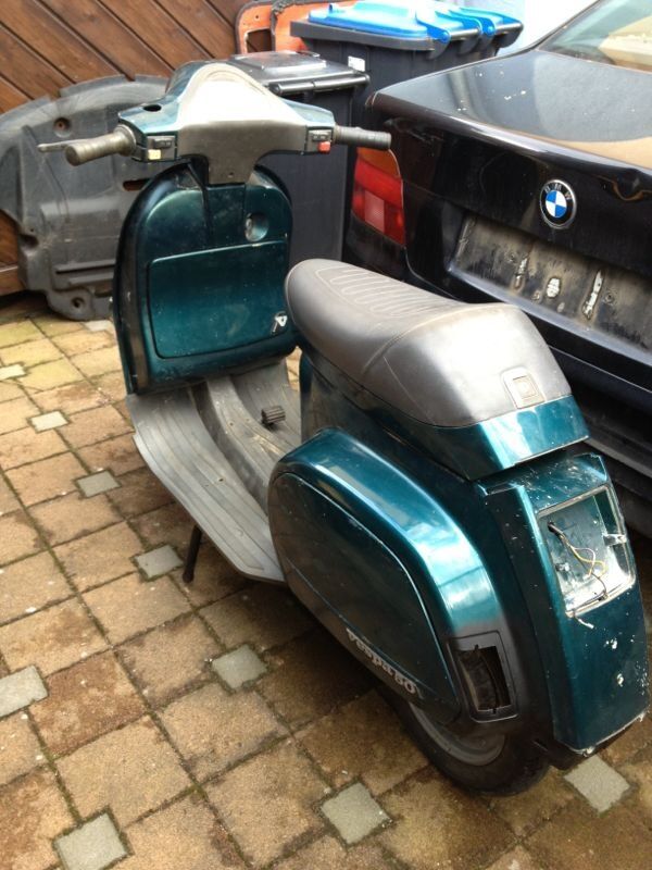

    Hallo vespa freunde
    ich stelle euch mal meine baustelle vor
    die kleine hat italienische papiere und hab daher keine ahnung wie das model auf deutsch heißt?
    brauche dringend eure hilfe damit ich ersatzteile kaufen kann :-/

    • March 18, 2013 at 18:30
    Ist ne PK XL 2 HP4 Elestart , wobei mir der Schriftzug am Handschuhfach stört , kann auch ne PK XL 2 sein wo die Monobank nachgerüstet worden ist .

    • March 18, 2013 at 18:37
    schau dir die seriennummer an.
    es ist eine hp4

    • March 18, 2013 at 18:42
    Die auf den Bildern zu sehende "Vespa 50" wurde nur im Jahr 1990 gebaut mit der Seriennummer von V5N1T 1101 bis 57991. Wird auch PK-XL2 HP4 gennannt, zu erkennen am Tacho (hier wurden Tacho, Tankanzeige und Lichtsymbole in Kombination vereinigt).

    • March 18, 2013 at 19:41
    am tacho erkennst du aber nicht das es sich um eine hp4 handelt jede xl2 hat diesen tacho.
    eine hp 4 erkenst du an dem anderen heckplastik mit dem flachen rücklicht,
    monositzbank, aluzylinder, leichtes lüfterrad mit kunststoffschaufeln und kurbelwelle mit längerem öfnungswinkel.

    • March 18, 2013 at 20:25
    Wow also danke schon mal für die vielen antworten
    Welches Model ist es jetzt genau?
    Das ich in eBay als suchbegriff eingeben kann? :rolleyes:

    • March 18, 2013 at 20:31
    kommt drauf an was du suchst
    bei den meisten sachen suchst du einfach nach "PK 50 XL2" auser bei den oben genannten sachen.
    ich hab oben die gösere zylinderhaube vergessen die für den aluzylinder nötig ist vergessen.
    aber schau doch mal bei den bekanten onlinschops nach deinen teilen.
    da wirst du so zimlich alles finden was du brauchst.

    • March 18, 2013 at 20:36
    In der Umgangssprache werden sie gerne PK 50 XL2 genannt. Deine im Speziellem einfach nur HP4.
    Aber die meisten Optikteile sind mit der XL2 identisch.
    Bei den großen Händlern wie SIP kommst du mit den Rahmenpräfix sehr weit.
    Den findest du in den Papieren mehrfach unter Tipo.
    Gruß Luk

    • March 18, 2013 at 20:40
    Und wie heißt der Stab der zum Tank geht?
    Bekommt man das Teil einzeln oder mit anderen teilen?
    2,535
    62,035
    11,824
    • March 18, 2013 at 20:42
    Benzinhahnverlängerung. Ja.
    benzinhan hebel
    den der zu deinem model gehört gibts aber nicht mer komplet nehm einen von ner pk xl
