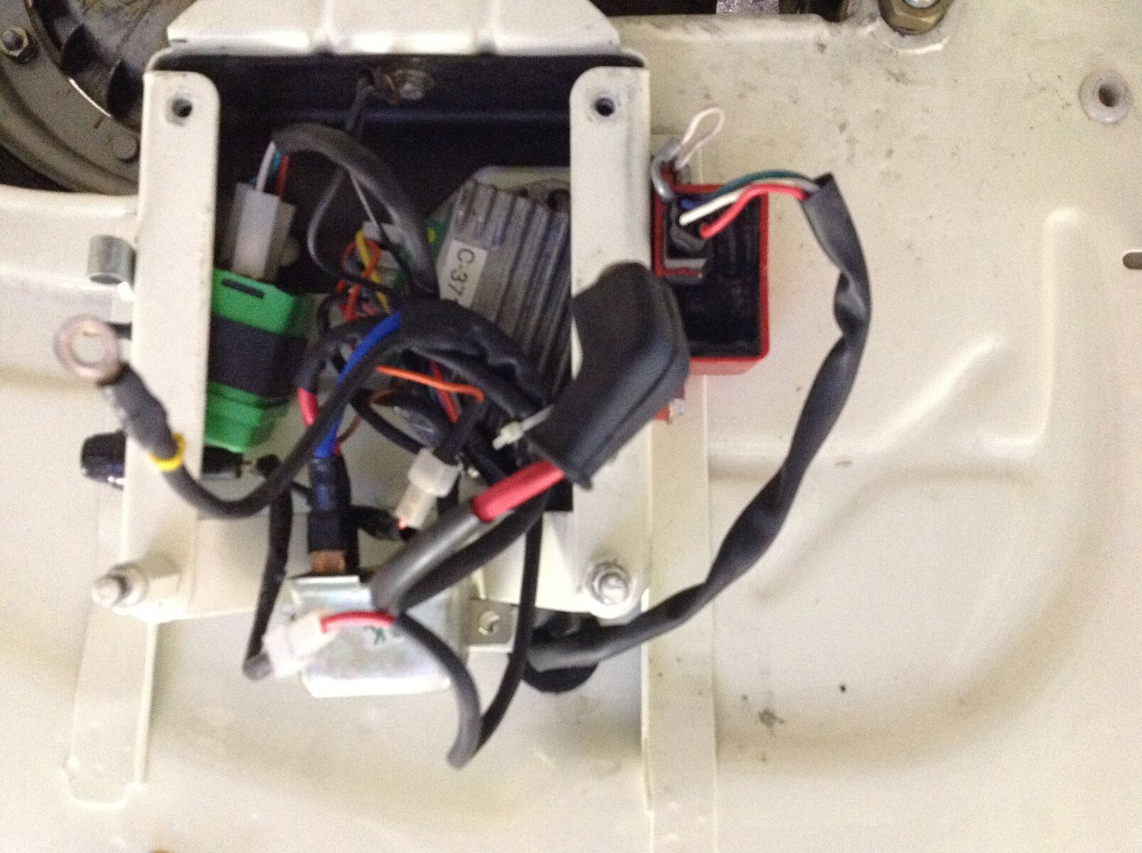

    Anlasser dreht mit direktem Anschluß der Batterie.
    Was ist denn hier das Relais für den Anlasser?
      • 270.68 kB
      • 1,607 × 1,200
      • 424
    • December 1, 2013 at 23:12
    • #24
    Das Kästchen mit dem glatten Alugehäuse, auf dem hier kopfstehend angezeigten Foto ganz unten.
