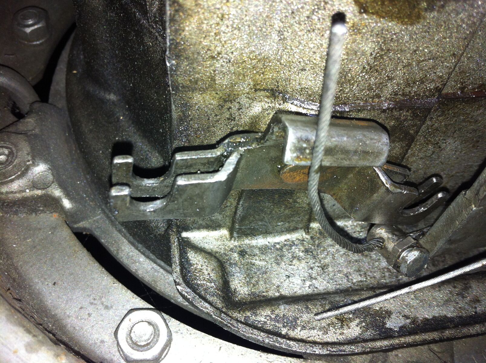

    mein Problem beim oben genannten Typ ist folgender:
    Beim Drehen der Kupplung kuppelt die Vespa nicht von 0 in den ersten Gang.
    Die Züge sind beide in Ordnung. Ich habe beide Züge mal abgemacht und den Hebel,
    an dem Sie ansetzen mal bewegt. Er lässt sich spielend leicht unendlich um sich selbst drehen.
    Auch lässt er sich wenige Millimeter herausziehen, weiter habe Ich mich aber nicht getraut.
    Auf dem Bild sieht man den Hebel, den Ich meine.
    Was kann hier defekt sein? Werde Ich das Getriebe öffnen müssen?

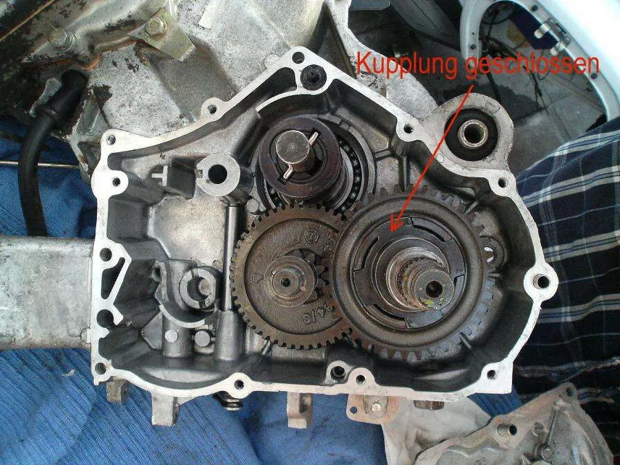

    Hi ja Du wirst das Getriebe öffnen müssen. Der Schalthebel reicht in das Getriebe, da ist ein weiterer Hebel aufgesetzt, welcher das Kreuz (rechts im Bild Getriebe) in das Zahnrad schiebt. Du musst aber nicht den Motor zerlegen, denn mann kann bei eingebautem Motor, an das Getriebe heran kommen. In der Anleitung ab Bild 29. Wenn Du den deckel ab hast, siehst Du schon was da nicht stimmt.

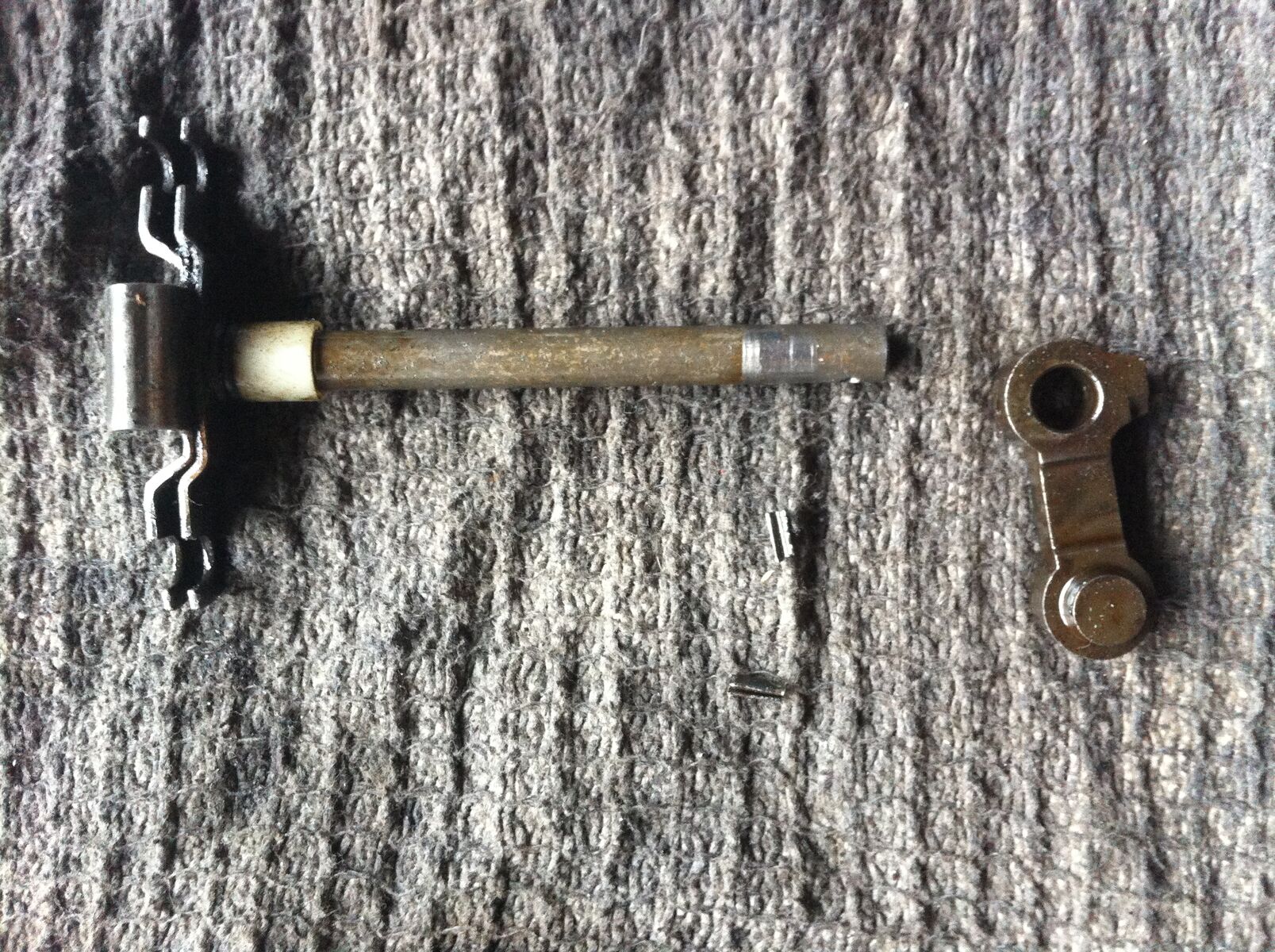

    • March 31, 2013 at 13:56
    Vielen Dank für den sehr guten Hinweis!

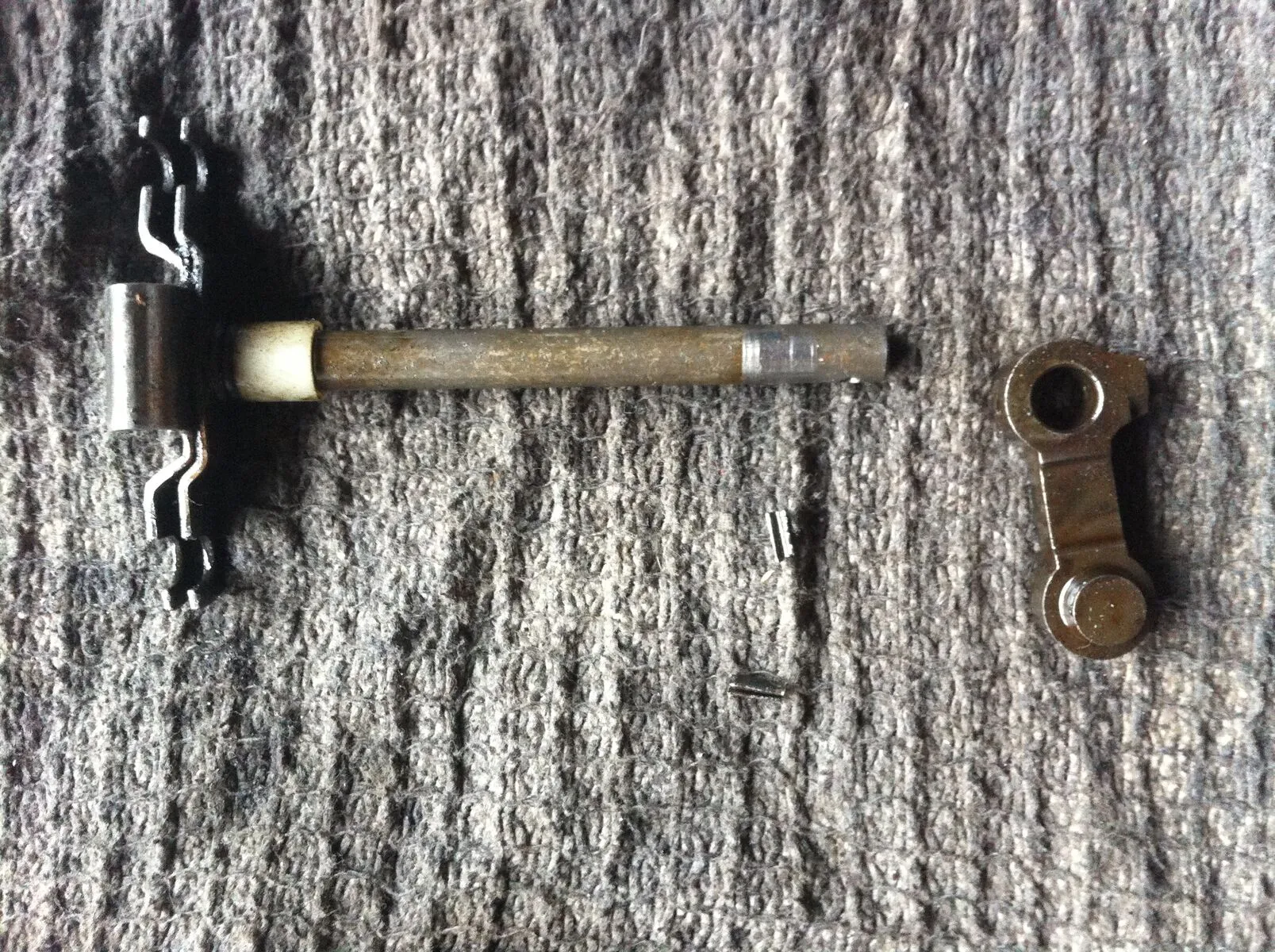

    Das war ja wie Ostereier suchen. Aber habe den Fehler gefunden, die Spann-Hülse ist abgebrochen.
    Gibt es da ein originales Ersatzteil, bzw. unter welcher Bezeichnung findet man es?
    Beim Zusammenbau der Getriebe-Hälften benötige Ich sicherlich einen neuen Dichtungsring, muss ich
    noch etwas beachten?

    • March 31, 2013 at 15:08
    ...die Spannhülse ist ein normaler Kerbstift und den kannst Du in nem gut sortiertem Schraubenladen bekommen...
    • March 31, 2013 at 15:47
    Kerbstift? Ich kenn das unter Holspannstift. Den alten nehmen, zum GUTEN Metallhandel (nicht ATU oder Tom etc.) und neuen holen.
    Das Stück aus der Welle mit Durchschlag austreiben, die Welle wieder einbauen, Hebel aufstecken und neuen Holspannstift einschlagen.
    Neue Dichtung währe nicht schlecht, bekommst aber nur einen kompletten Satz. Wenn die Alte noch ganz ist, etwas Dichtungsmasse auftragen und wieder zusammen bauen. Nach dem zusammen fügen, vor dem Verschrauben, prüfen ob das Teil auskuppelt. Die Schrauben mit 8-10Nm über Kreuz anziehen.

    Alles wieder zusammengebaut und fährt wieder.
    Vielen Dank !
