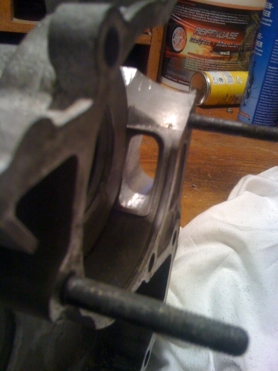

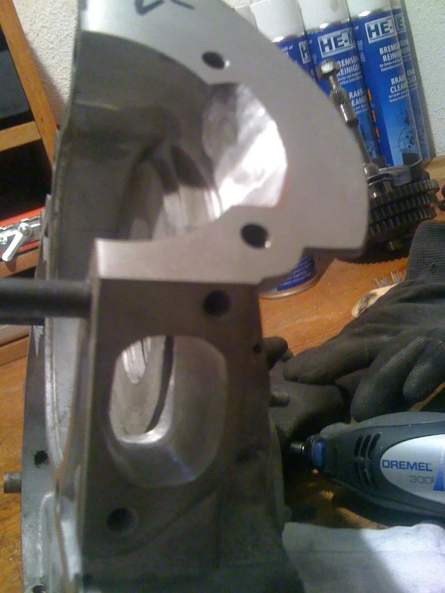

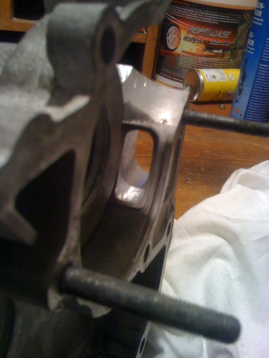

    so sollte das aussehen, meine dreskibärkiste bist du ja gefahren ( waren mit dem 55er echte 18.4 ps) mit einem franz waren es 23.3 was jetzt nicht so daneben ist, wie man meinen könnte
    wenn du auf 200er einlasszeit zugehst reicht das dicke für den zylinder
    Zitat pkracer:
    Deloraz@chup4:

    wow sieht wirklich schick aus Ulmi. Habs von dir aber auch nicht anders erwartet :thumbup:
