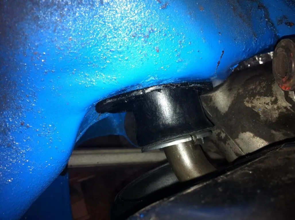

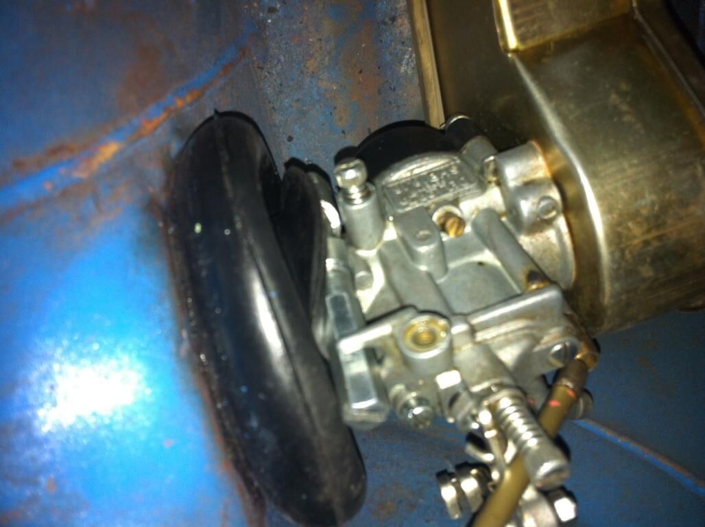

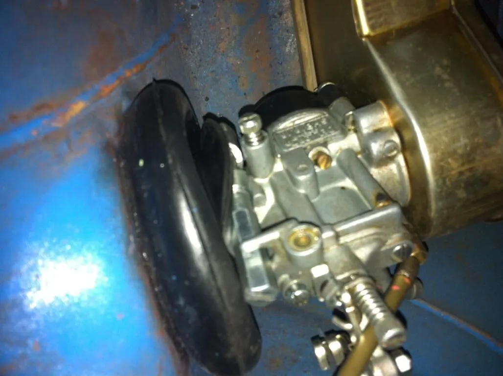

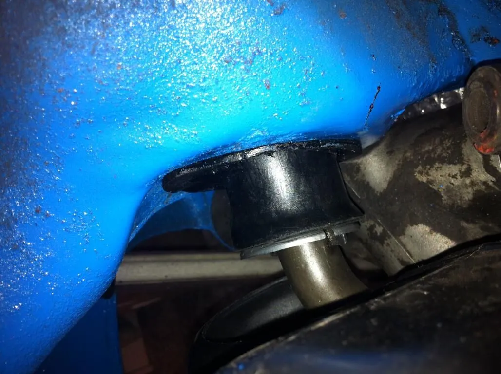

    Hallo zusammen
    Hab gestern mehrmals versucht den Vergaser und Motor einzubauen.
    Motor ist drin. Leider schaffe ich es nicht den Vergaser mit der Schelle zubefestigen.
    Gibt es da einen Trick? Hab schon den Ansaugstutzen gelockert und auch schon versucht zuerst den Vergaser fest zuschrauben und dann den Klemmring am Ansaugstutzen danach erst drauzudrücken.. ohne Erfolg.
    Mir fehlt so ca 1cm .... was ist denn da genau das Problem?
    Hat jemand Erfahrungen damit gemacht?
    Kann gerne auch ein paar Bilder dazu einstellen wenn das weiterhilft.
    Gruß Felix

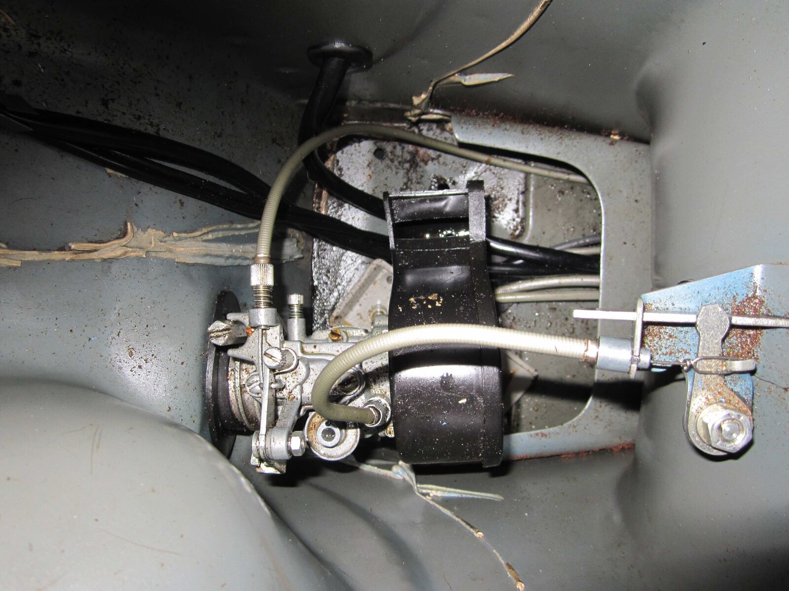

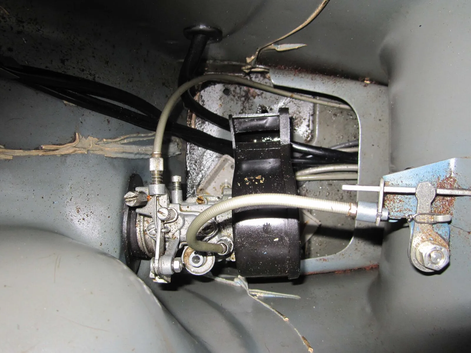

    Hi, hast Du das Gummi weit genug auf die Schutzhülse geschoben? Das ist so, Ansaugrohr darauf der Gaser, darüber die Schutzhülse darauf die Schelle zum festschrauben. Das Gummi ist falsch herum, die Wulst gehört in den Motorraum.

    Wenn der Gummi richtig rum drin ist, dann sollte dein Problem gelöst sein...
    sollte aber kein Problem sein den anders herum durch die öffnung zu drücken ^^

    nebenbei ist die sichtbare gummimuschi falschrum verbaut. der balg gehört zum motor hin und nicht in den vergaserraum.

    super hat funktioniert danke.

    Falsch rum drin auf den beiden Fotos!
