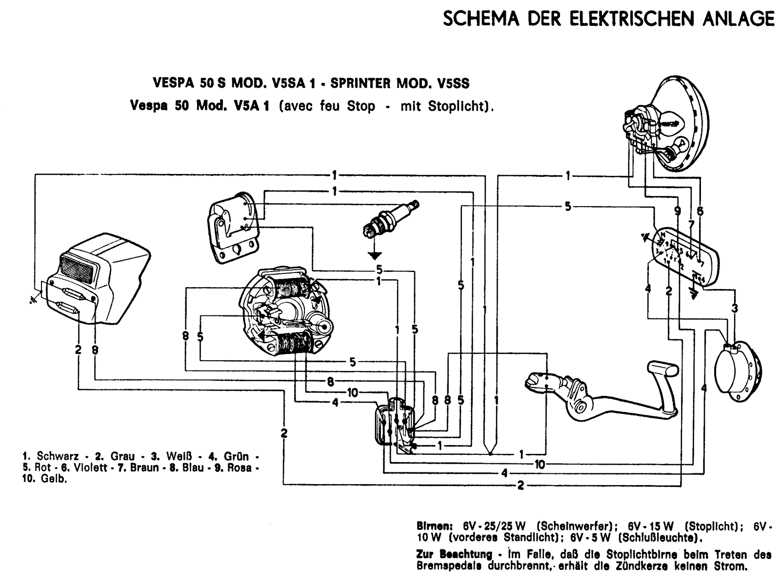

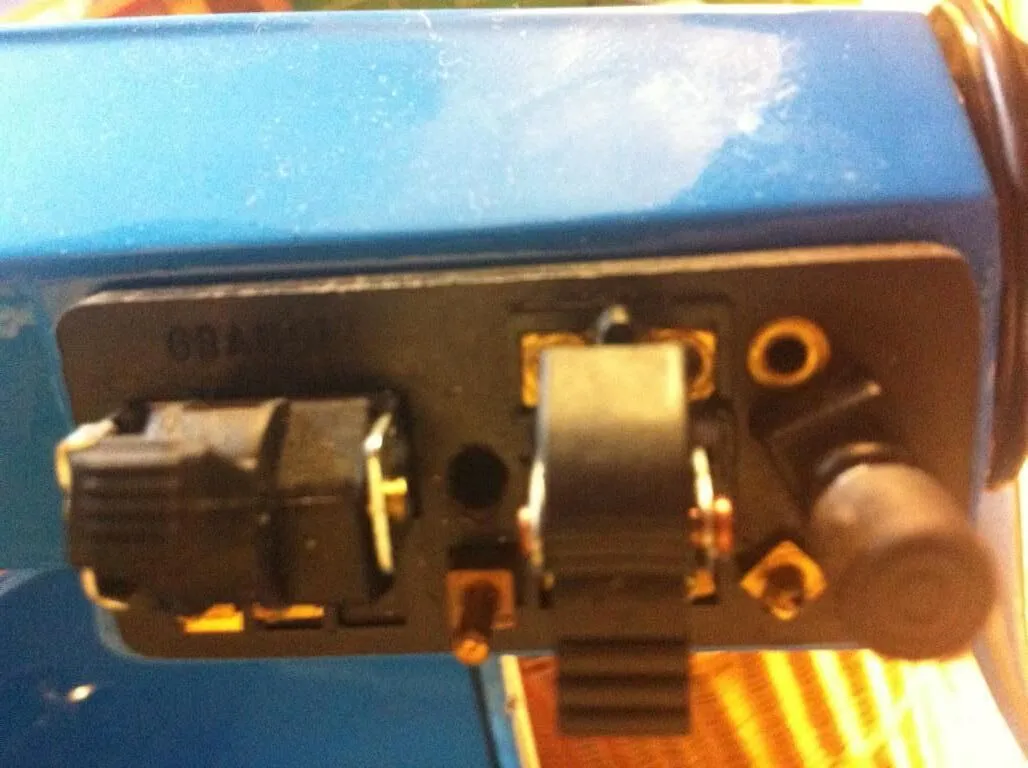

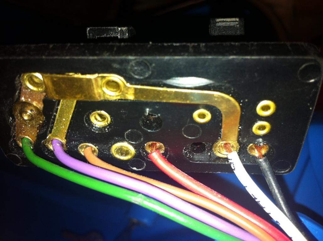

    kann mir jemand helfen beim anschließen des Schalters?
    Ich hab die Kabel nach diesem Plan verlegt ....
    und habe genau diesen Plan hier.. ist zwar nicht von einer V5B3T aber ich wollte unbedingt eine Hupe und
    keine Blinker dafür aber ein Bremslicht.

    Hi Felix, das ist augenscheinlich nicht der Schalter, der auf dem [lexicon='Schaltplan',''][/lexicon] ist. Jetzt musst Du wissen, zu welchem [lexicon='Schaltplan',''][/lexicon] der Schalter gehört. Alternativ die Funktionen des Schalters ausmessen.

    Hab es gestern mal durchgepiepst also:
    1.grün Hupenknopf, wenn gedrückt unterbricht der Knopf den Durchgang nach 5.weiß und 6.schwarz
    2.violette und 3.braun je nach Schalterstellung Durchgang auf 5.weiß und 6.schwarz
    4.rot wenn gedrückt unterbricht der Knopf Durchgang nach 5.weiß
    1,018

    aus deiner lichtmaschine kommen 5 kabel: die lichtmaschine ist für "mit blinker". das gelbe kabel bleibt frei.

    • April 18, 2013 at 08:27
    rot an rot grün an grün, schwarz an schwarz, lila und braun gehen zum scheinwerfer (fahrlicht 15watt und stadtlicht 18 watt soffitte ) weiß ist spannung über schnarre, das kommt an den anschluss wo der hupenschalter nicht sitzt, aber an die leitung, der grüne kommt an den kontakt vor dem hupenknopf.
    dann müsste nur noch ein kabel frei sein für das rücklicht. das kommt an den ausgang des "licht an licht aus"
    1,018
    60,223
    11,661
    • April 18, 2013 at 08:28
    sieht im großen und ganzen richtig aus. ggf mit der einschränkung wie oben erwähnt.
    wenn du keine blinker verbauen möchtest, dann hätte ich einen beschaltungsverbesserungsvorschlag:
    unten am kabelkasten belegst du um:
    blau motor legst du mit auf schwarz (also schwarz motor und blau motor auf schwarz rahmen) dann legst du gelb motor auf blau rahmen.
    in das bremslicht hinten baust du eine 18 watt soffitte. jetzt hast du auch bremslichtpower die auffällt. dein motor wird nciht mehr ausgehen, wenn du versuchst zu bremsen und die birne kaputt sein sollte.

    noch mal eine kurze Frage bin gerade dran am Kabelkästchen die Kabel anzuschließen.
    blau Motor und schwarz Motor zusammen -> geht vom Kabelkästchen dann auf schwarz und zum Lenker vor
    gelb Motor -> geht vom Kabelkästchen dann auf blau und zum Lenker vor
    so korrekt?
    noch eine Frage zum Lenker vorne zu der Belegung an die Hupe:
    das weiße und grüne geht dann runter zur schnarre?
    1,018
    60,223
    11,661
    • May 16, 2013 at 19:06
    ja korrekt (zwar stimmen deine richtungsangaben mal null, aber das tut der funktion nichts)
